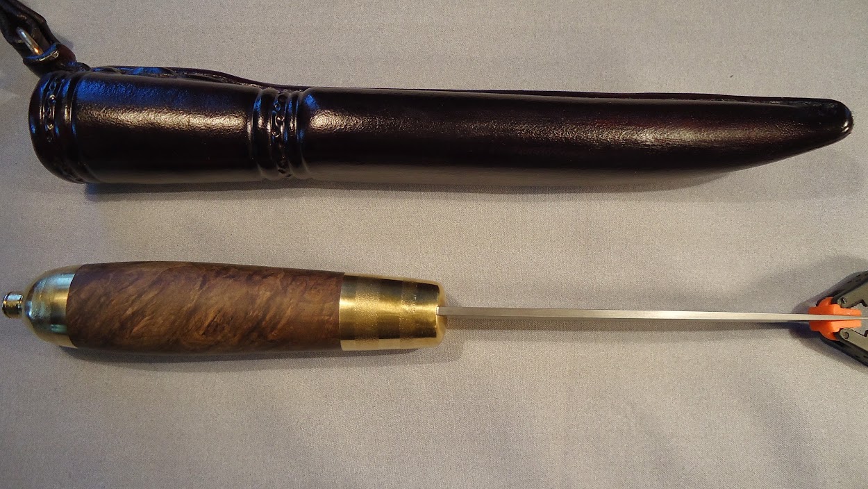

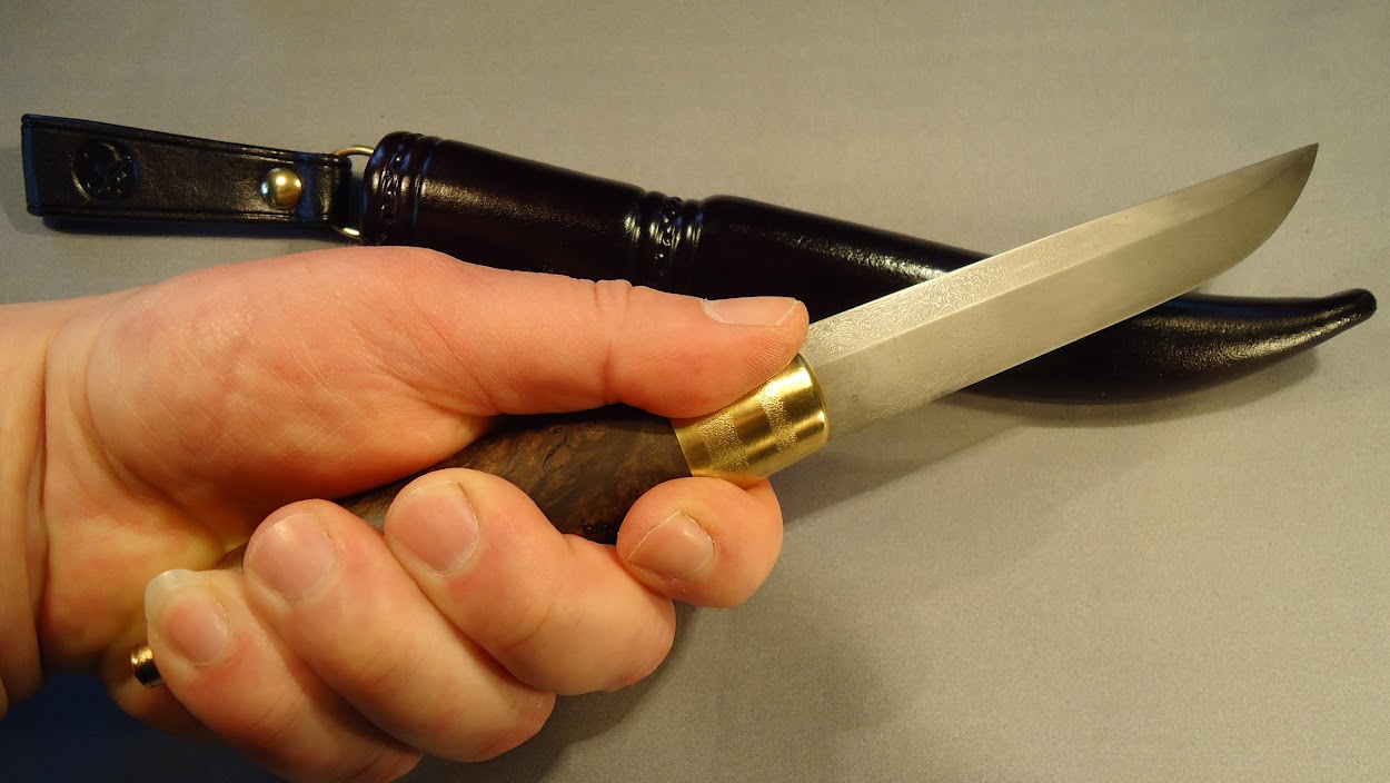

Давно и сильно хотелось мне сделать Томми.Я долго боролся с собой и наконец победил(беспроигрышный вариант) {))}.
Клинок:Финский ромб-120х21.5х3.3(по ребру)сведён в 0.1 с микроподводом,секретная нержавеющая сталь М92,хитро кованная с особо секретным бубном :) 58-60hrc.
Рукоять:стабилизированный кап киргизского ореха-115х25.5Х27.Вся фурнитура-латунь.
Ножны:кожа РД,краски"Fiebings",аппретура,вкладыш-бук.

« Reply #1 : 02 Травня 2015, 19:05:04 »
Фурнітурка на руків'я гарна, але до Томмі вона ніяким боком. Де брали таку?

Пимпочка опасная и функционально невразумительная, а вообще хорошо. {y}

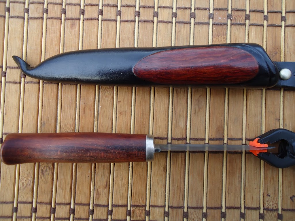

но смысла в ромбе с толщиной 3.3 немного, грани по клинку разбиты- я так понимаю из за выявления рисунка, и протравлен он не айс, щучка не поймана,  по рукояти верх и профиль, я б при виде сверху подубрал мясца
вкладыш ножен при виде сбоку довольно массивен, и посадка высока, потерять можно, лопасть просит немного тиснения, но не обязательно
все имхо.
Фурнитуру купил в интернете несколько лет назад(выдержка не менее трёх звёздочек :)).Истоки дизайна данного томми в картинках на фото №20 в моём альбоме.
Пимпочка из тех-же источников,что и остальной дизайн {sm},по функционалу-долго думал зачем её делают финны,но так и не пришёл к однозначным выводам.
аккуратно сработано  8-)
все имхо.
Ромб при 3.3мм всё-же вполне добавляет продольной жёсткости клинку {y}.Грани-не разбиты(более-менее видно на фото с двумя ножами-в альбоме),но с фото у меня ничего хорошего не получилось(соседи обрадованные выходными дружно взялись за сварочники (_23)).По травлению-на этом клинке я немного изменил технологию ковки,в результате вид узора меняется по длинне клинка и различные элементы видны под разным углом.Эффект интересный,но сфотографировать его при мигающем освещении- {sw2}.По рукоятке полностью согласен насчёт убрать мясца,но задняя оковка не позволяет этого сделать.Форма рукоятки здесь жёстко задана оковками(начинаю думать в сторону самодельных оковок"в размер").Когда я делал ножны-специально пересмотрел много фото финских томми и в большинстве случаев посадка у томми значительно выше,чем у ножей с грибком.Это компенсируется полным отсутствием выступающих элементов на рукояти.Имхо,здесь всё как обычно по фински-обманчиво просто 8-).

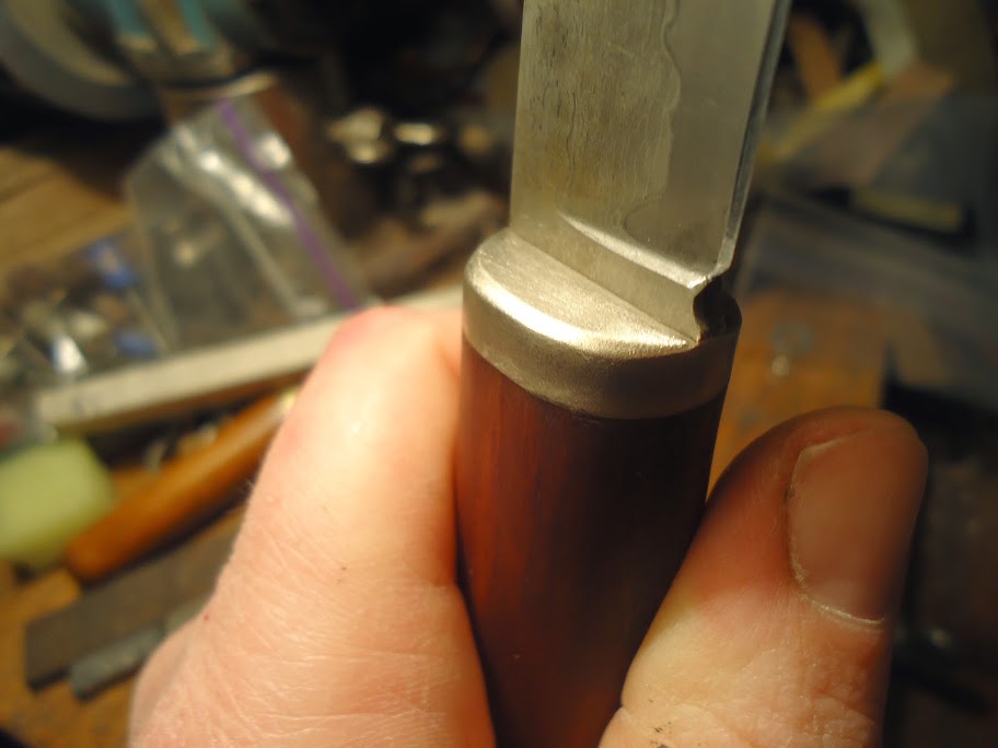

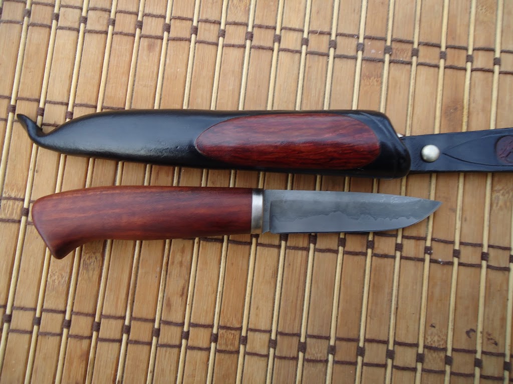

-)- при 5.5 или высоком спуске , он имеет смысл, так- неа...делал я так , для пробы, мало того, ромб при такой ширине менее управляем чем линейка, при нарезке твердого его уводит, тоже лично пробовал.
в альбоме не смотрел, а в теме второе даже на неровный спуск кивало, но это скорее всего блик...правый бок
При 5.5мм ромб ещё и весьма поможет с балансом/управляемостью {y}(Имхо).При 3.3мм эффект не настолько выраженный,но есть+дополнительная продольная жёсткость(пробовал сравнивая на изгиб ромб и линейку с одинаковой геометрией/длинной).Клинок получается лёгкий,вёрткий и с хорошим резом за счёт малой площади контакта с разрезаемым материалом,но очень не простым в изготовлении {sw2}.Эффекта увода клинка я не наблюдал ни по дереву,ни по ветчине/колбасе/сыру(((арбуз/дыню увы пока не пробовал).
То же проблемное место хорошо просматривается на фото с ножом в руке,второе фото получилось не совсем удачным {no}.
