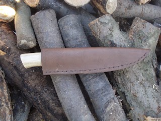

Вітаю. Ось нарешті вимучив ще одного ножа. На цей раз - всадний монтаж.
Зі спусками допоміг геннадий35( =)), бо не хотілось запороти заготовку.
Клинок ШХ15. 115х24х4. 57-58 hrc. Спуски прямі від обуха. Зведення в 0.3-0.4. Протравлений.
Руків'я - 110мм - латунь, ебоніт, горіх. Під данішем.

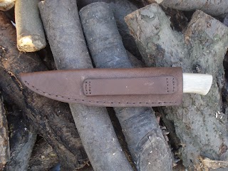

Спроба пошиття піхов виявилась невдалою :(. Шось я ніяк не можу подружиться зі шкірою))
Вже на склеєному руків'ї побачив, що ебонітова проставка трохи кривенька(при вигляді зверху), але вже так залишив, не хотілось розбирати.
Ось так от  ~(:{

Непоганий вийшов роботяга,больстер можна було зробити паралельно рікассо!
Re: Горіхова ШХа
« Reply #2 : 04 Лютого 2015, 20:20:43 »
+1 Віктор71
Повністю згоден за больстер, а так форми доволі непогані 8-). "Ножни фтопку" {kh}

Хороший рабочий нож. А на заднем плане будущие рукояти на будущие ножи  (_) {gig}

Рабочий нож согласен {_11}
Re: Горіхова ШХа
« Reply #5 : 05 Лютого 2015, 14:25:25 »
Понравилась аккуратность сборки (насколько видно).
Не понравилось сечение рукояти (см. вид с тыльника). Да и в целом - линии какие-то смазанные.

Нож неплохой, ножны не понравились.

Плюс у ножен в том что не жалко такие юзать в трудные рабочие будни в любых условиях. Не все же получается с первого раза, с практикой прийдет опыт а там и качество.
Re: Горіхова ШХа
« Reply #8 : 05 Лютого 2015, 22:28:55 »
Стоп-стоп-стоп!
Ни {cenz} это не плюс.
Плюс - это когда ножны/нож выглядят дорого/богато и стимулируют к культуре пользования.

Оно то так, но надо же поддержать человечка  {_09}

Руків'я трохи затовсте, можна з боків ще  зтоншити.
