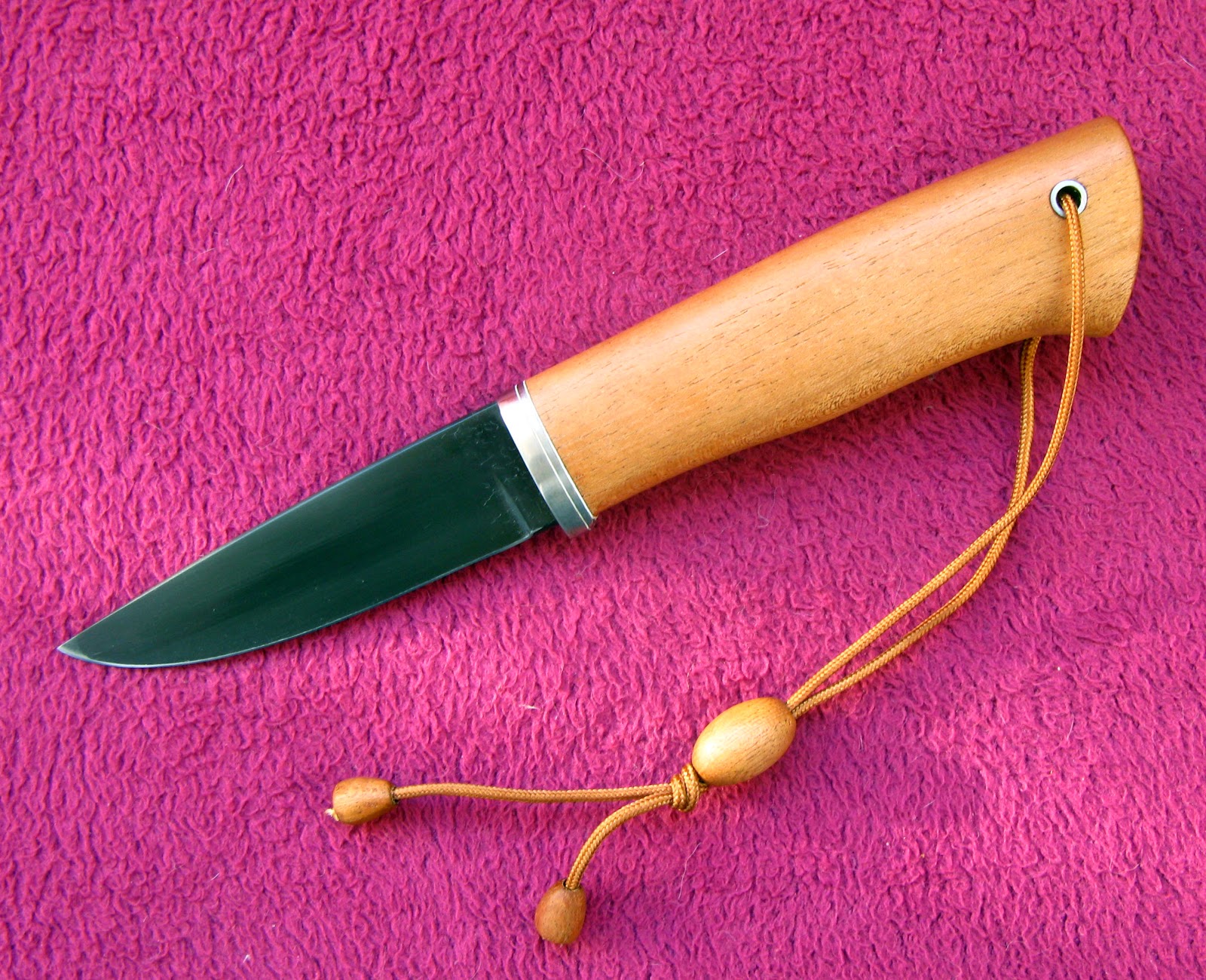

Всем доброго дня.
Готов очередной ножик, назвал его "Сапеле"
Клинок выкован из ролика подшибника (шх15), спуски почти от обуха,
закалка зонная, твердость в пределах 60ти, угол заточки 30-35 градусов, сведен до 0.3. Протравлен в Хлорном Железе.
Длина 9.5 сантиметров, толщина в обухе 3 мм, ширина 2.5 сантиметров.
Рукоять длиной 11.5 см, изготовлена из бруска сапеле, больстер из нержавейки, проставки из белой фибры. Присутствует темляк и темлячное отверстие.
Ножны из натуральной кожи, внутри пропитаны воском, снаружи покрыты аппретурой. Всем здоровья.
Чуть дооформил.
« Останнє редагування: 06 Березня 2015, 08:28:28 від Cynic »
Re: Ножик Сапеле
« Reply #1 : 05 Березня 2015, 22:08:51 »
Симпатяга) Рукоять только толстовата, как по мне...
Offline Romaha
  • Повідомлень: 100
Re: Ножик Сапеле
« Reply #2 : 05 Березня 2015, 22:12:04 »
Рукоять хочется потоньше и с формами,клинок перетравил,и подвес на ножнах желательно по контуру ножен,имхо.. =)
Re: Ножик Сапеле
« Reply #3 : 06 Березня 2015, 00:16:29 »
за рукоять сказали уже, а в общем приятный ножик 8-)
Re: Ножик Сапеле
« Reply #4 : 06 Березня 2015, 08:17:59 »
Руків'я зотовсте однозначно,а в загальному непогано!
Re: Ножик Сапеле
« Reply #5 : 06 Березня 2015, 09:03:38 »
Не вижу проблем ни с травлением, ни с толщиной рукояти.
Вполне рабочий ножик.
Ква-ква...
Ну, там ещё трубочка "с каёмочкой" и брюшко чуть не на месте...
« Останнє редагування: 06 Березня 2015, 09:12:00 від Cynic »
вася12345
Re: Ножик Сапеле
« Reply #6 : 06 Березня 2015, 10:01:24 »
да, нет предела совершенству :)
нож понравился, такой мясистый работяга
Re: Ножик Сапеле
« Reply #7 : 06 Березня 2015, 10:04:14 »
Не вижу проблем  ни с толщиной рукояти.
  -) с боков убрать...Приятный малыш...
Offline nemo
  • Повідомлень: 88
  • Розташування: г.донецк
Re: Ножик Сапеле
« Reply #8 : 06 Березня 2015, 14:14:43 »
прикольный такой лисеныш.
Re: Ножик Сапеле
« Reply #9 : 06 Березня 2015, 14:20:26 »
Рукоять, да, чуток не в "пропорциях". В остальном понравился  8-).
Offline Adik
  • Повідомлень: 857
  • Розташування: Кам'янське
Re: Ножик Сапеле
« Reply #10 : 06 Березня 2015, 14:54:45 »
Ровный нож, правильный.
Offline luka114
  • Повідомлень: 184
Re: Ножик Сапеле
« Reply #11 : 06 Березня 2015, 21:07:49 »
Большое спасибо за комментарии и за дельные замечания, следующий будет похудее. Будем стараться.  =) Юрий

Гарний робочий ніж  {_11}
