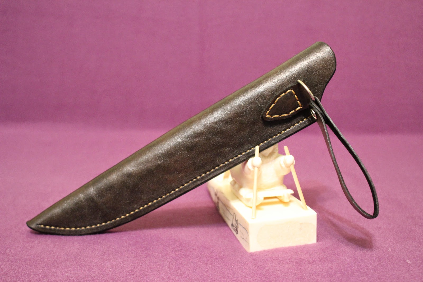

Ну, и полный комплект .. Пока жена рожала, я успел ножны пошить в палате :D .
Кожа 3.6мм, Антик гель, аппертура, вощеная нить .
Дооформил. (Размер по ссылкам + мелочи.)
« Останнє редагування: 25 Лютого 2015, 10:48:37 від Cynic »
