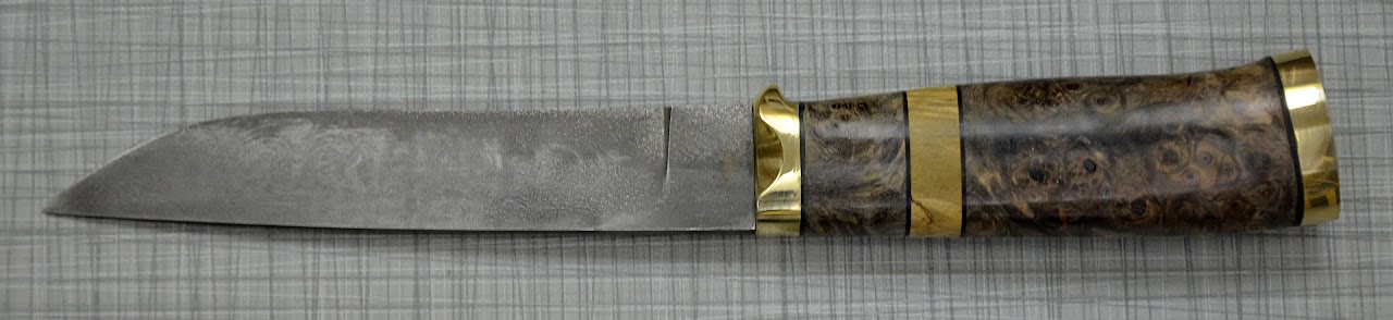

Мир вам сопалатники и просто заглянувшие в эту тему.

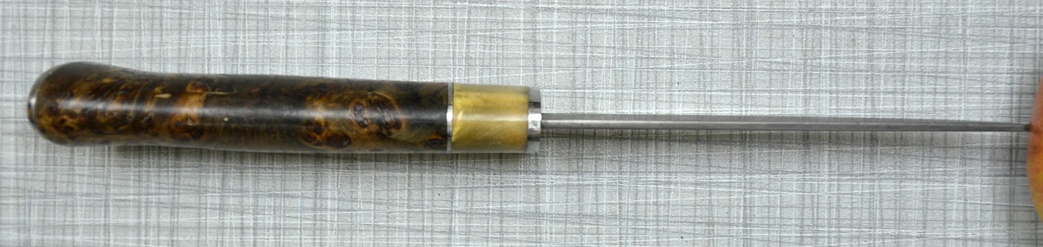

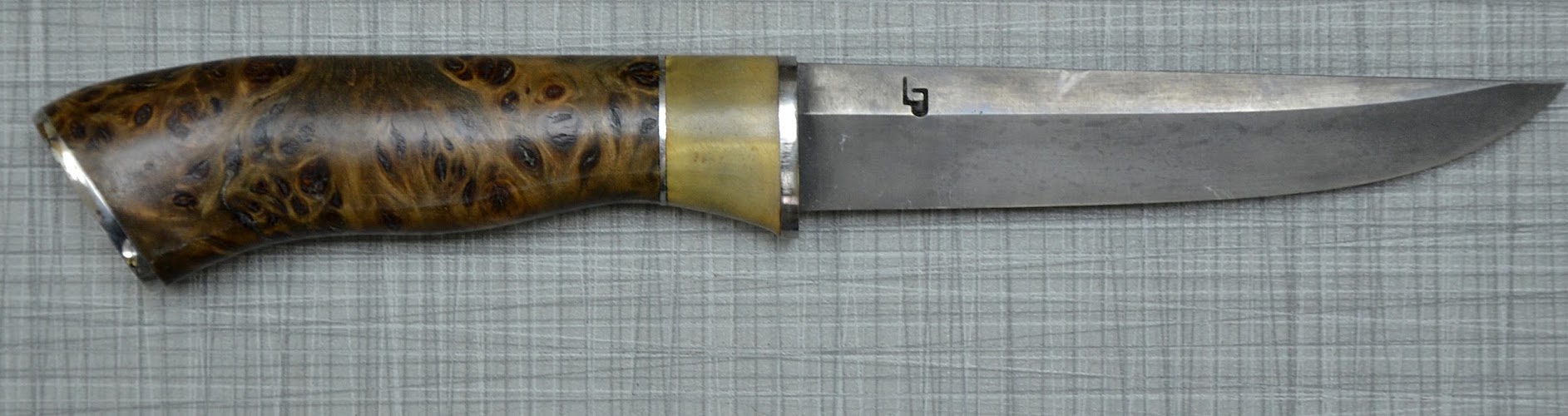

Выставляю здесь очередное изделие моих шаловливых ручек.
Нож "Uncle Sam"(дядюшка Сэм) назван по имени его счастливого обладателя.
Клинок от chara  =)
Сталь 95Х18,59HRC
спуски прямые.
общая длина 222мм
от острия до плечиков 133мм
ширина у начала спусков 30мм
толщина 3,3мм
сведение 0,3мм
финиш спусков мелкий машинный сатин(зеркалит)
дол каплевидной формы,-полирован
Больстер и навершие - латунное литье.
Рукоять- стабнутый мной моренный дуб от п.Бойко  =)
Монтаж всадной на эпоксу.
Финиш - карнауба.

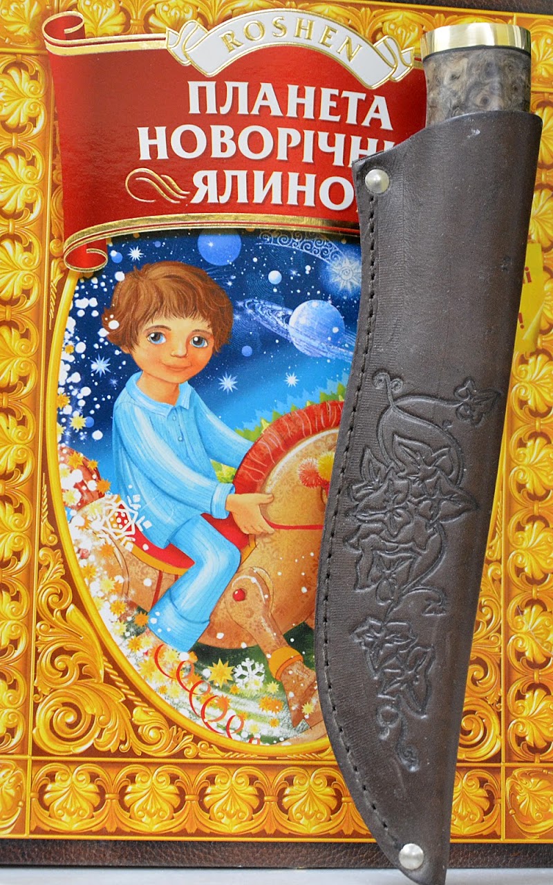

Ножны казенные с последней СГ.
Сей опус иллюстрирую приведенными ниже фотоматериалами.
Что скажете?

Упор почти 1см?  =)
Re: Uncle Sam
« Reply #2 : 18 Березня 2015, 10:45:17 »
Красиво смотрится, но ХО наверняка.
вася12345
Re: Uncle Sam
« Reply #3 : 18 Березня 2015, 11:22:08 »
камрады, предлагаю соображения, догадки, попытки проинформировать ТС по поводу статуса его изделия направлять в личку, пусть это будет правилом хорошего тона на форуме, надеюсь на понимание
по ножу собственно
формы да, исполнение...
-тщательней надо, тщательней
Re: Uncle Sam
« Reply #4 : 18 Березня 2015, 12:33:37 »
Дуб как-то не смотрится, про ножны можно и не говорить. {no} А вообще толковый. {y}
Re: Uncle Sam
« Reply #5 : 18 Березня 2015, 12:42:01 »
Не хватает аккуратности в работе, а так весьма не плохо по форме.
Re: Uncle Sam
« Reply #6 : 18 Березня 2015, 13:14:36 »

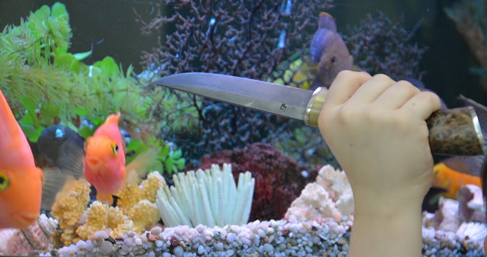

Клин задраний?
Re: Uncle Sam
« Reply #7 : 18 Березня 2015, 16:32:34 »
Угу. :(

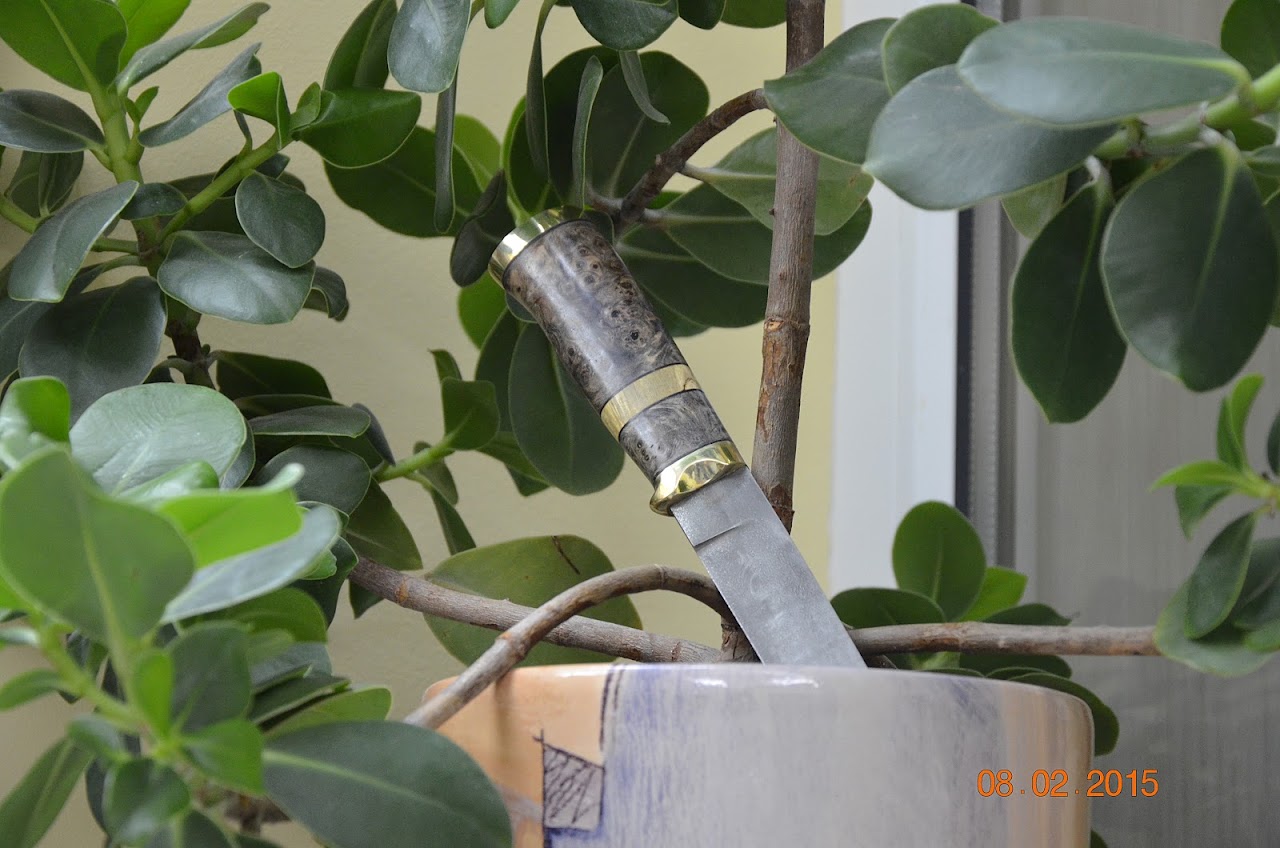

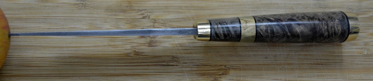

И линия подпальцевой - переломленная.
А ещё жуткий остряк на тыльнике. {_07}
... да и вообще подкова не по месту, а смещена к спинке.
Толстые гладкие бока тыльника просят гравировки - обыграть больстер.
Между больстером и деревом - непойми что,.. а уж между деревом и тыльником на виде со спинки
PS Ну кто/что мешает перевернуть 2 и 3 фото на 180° если не перед заливкой, то сейчас. (Всего-то пара кликов на фотохостинге - а мы не будем шеи сворачивать.)

Судячи по фото,клинок задраний,і піхви не до цього ножа!

Мне спуски понравились. А вот кизячки на больстере можно было б прошкурить.

Общая длина изделия очень сильно шо то напоминает {))}

холодно відношусь до ХО :( а по формам - надто прямий, тильник би трошки нахилить {dr}

формы очень удачные,смотрится гармонично  =)

Клин задраний?
Таки да...
Re: Uncle Sam
« Reply #14 : 19 Березня 2015, 18:54:43 »
Литье нужно было почистить.
Клинок или полировать или сатин делать.
Если все будут холодняк вываливать, то это плохой тон, очень плохой.
+1000

Не подобається кучеряве лиття. Цинік називає подібні штуки "циганщина".

По отдельности все элементы хороши, и в сборе {kh} не так {sm}
