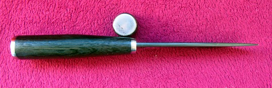

Всем добрый день.
Закончил очередной нож. Назвал его Моренный.
Клинок длиной 12 сантиметров, толщина обуха 3.5 мм, ширина клинка 31мм. Спуски от обуха прямые, сведен в 0.3, заточен под углом 35 градусов.
Протравлен в хлорном железе.
Рукоять изготовлена из моренного дуба, больстер и обух из нержавейки, проставки из фибры, пропитка даниш ойлом, монтаж всадной.
Ножны из натуральной кожи, покрашены морилкой и пропитаны воском.
Фото:
Дооформил. (Размеры по ссылкам + мелочи.)

« Reply #1 : 06 Березня 2015, 21:44:11 »
Рабочий  8-),но тыльник-массивный и  {23} как перелом+ снизу- (8)...ИМХО

« Reply #2 : 06 Березня 2015, 21:44:32 »
Клинок сталь   ((
Re: Нож Моренный
« Reply #3 : 06 Березня 2015, 21:44:42 »
Клинок не по центру, рукоять слишком массивная.

« Reply #4 : 06 Березня 2015, 21:51:07 »
Сталь шх 15 кованная из ролика подшипника, не знаю фото так передает что-ли, но клин на своем месте. И уже у своего хозяина.  =)

« Reply #5 : 06 Березня 2015, 21:54:48 »
Неудачные фото  8-) -тени...Ножны великоваты-нужно экономить  {gig} кожу  {aaa} .

« Reply #6 : 06 Березня 2015, 21:57:54 »
Тут чётко видно:
Re: Нож Моренный
« Reply #7 : 06 Березня 2015, 22:12:46 »
 {_17} Ніж сфотографований не чітко зверху-видно частину правого спуску. Тому і складається враження, що клин не рівно вклеєний ;).
Re: Нож Моренный
« Reply #8 : 06 Березня 2015, 22:13:56 »
Наверное всё таки тени, на этом фото другая сторона больше
Но рукоять не понравилась.

« Reply #9 : 06 Березня 2015, 22:16:20 »
Фоток больше нет, ну может эта что-то покажет

« Reply #10 : 06 Березня 2015, 22:16:46 »
Непогано,про руків'я вже сказали!

« Reply #11 : 06 Березня 2015, 22:23:03 »
Ну тут навіть рікасо виглядує  8-)

« Reply #12 : 06 Березня 2015, 22:34:06 »
Угу.
Главное, шоб хозяину нравилось)

« Reply #13 : 06 Березня 2015, 23:11:07 »
Гарна робота. Кольори сподобались  {_11}

« Reply #14 : 07 Березня 2015, 17:38:15 »
Прототип был?
Опять душераздирающий фон. {sw2}

« Reply #15 : 07 Березня 2015, 18:24:34 »
Мне тыльник показался масивным ,сильным -что можно и гвохди заколачивать

« Reply #16 : 07 Березня 2015, 21:20:00 »
Основой  для этого ножа стал волчонок:
С уважением Юрий  =)

« Reply #17 : 08 Березня 2015, 08:14:44 »
Получилось достаточно далеко от "основы", но без неправильностей.
А спрашивал я потому, что попадались фото ножей с подобной рукоятью (передняя половина - на конус, задняя - прямая).
