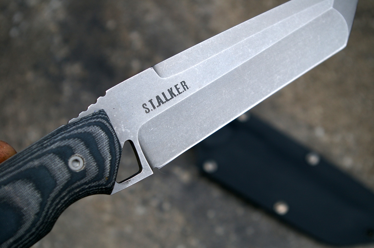

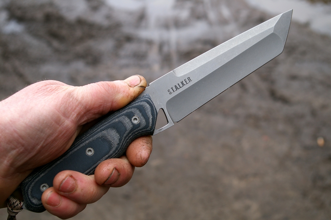

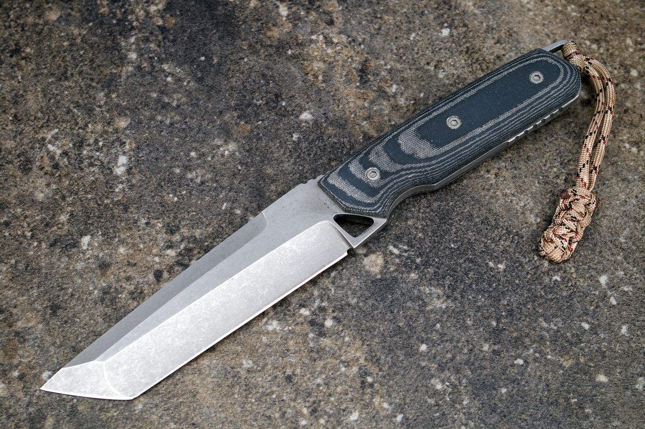

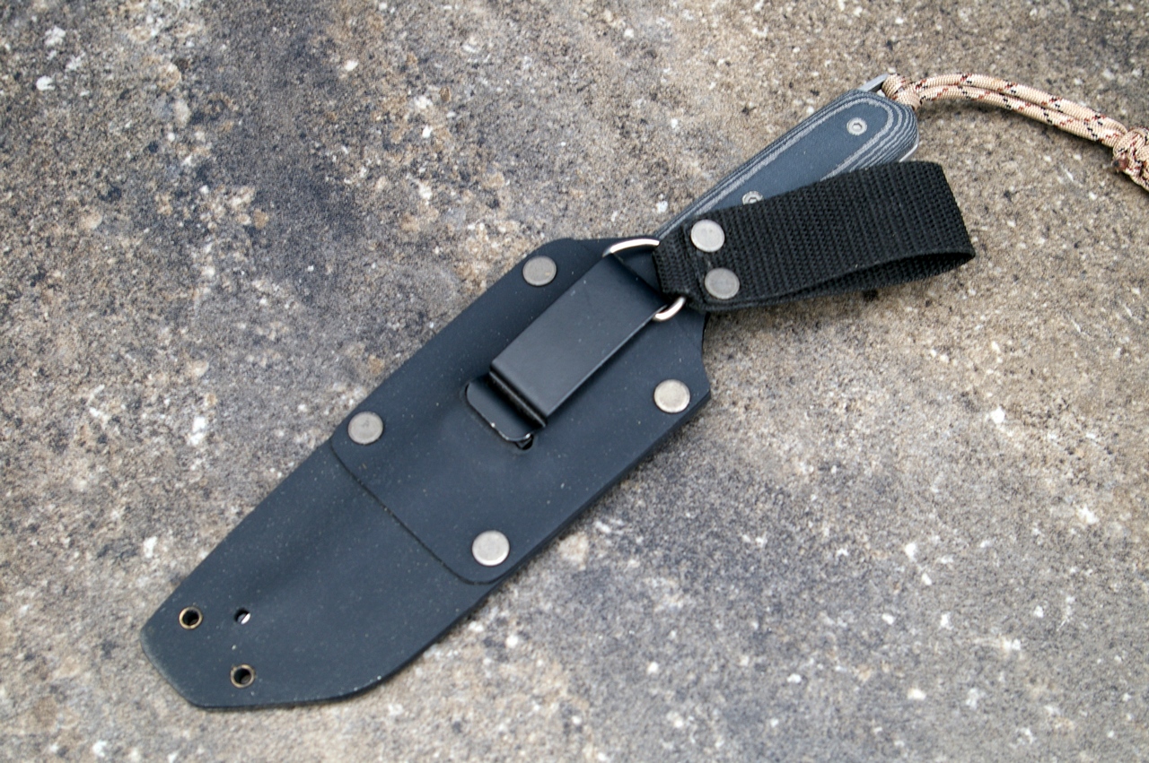

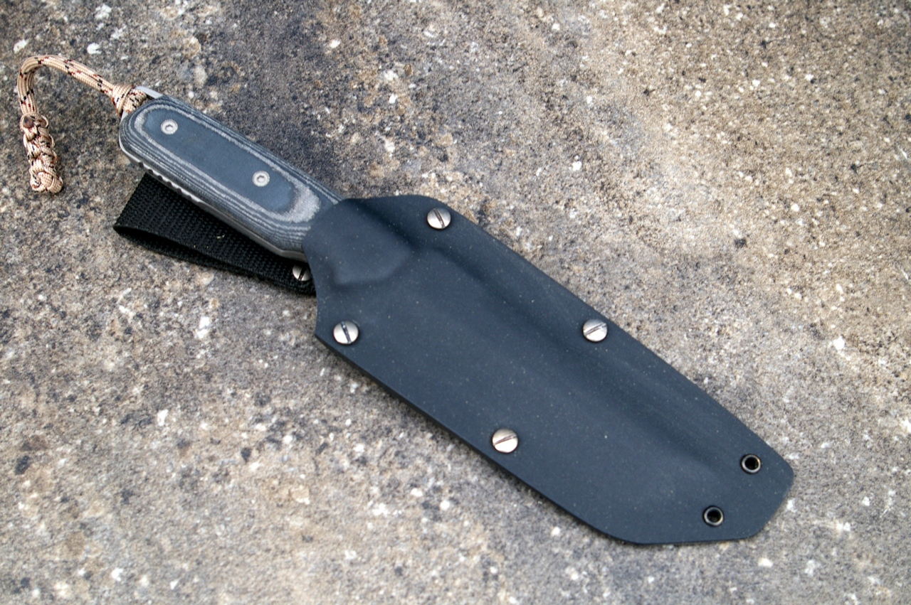

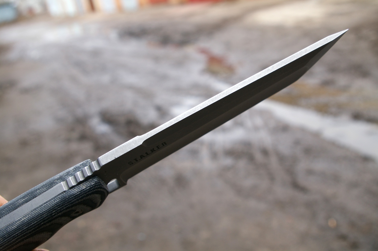

Заказали нож из серии Сталкер. Точную копию делать не стремился, напротив хотелось чтоб он получился интересней. Вышло или нет судить вам. Клинок из 95Х18, термичка Володи Ляшко. Размеры клинка 134х35х4мм. сведен в 0.3мм. заточен в 35 град. финиш пескоструй и галтовка. Рукоять 123мм. черно-серая микарта от Евгений_ отпескоструена, монтаж на стяжки, рукоять разборная. Кстати микарта в работе понравилась, рукоять получилась цепкая в руке. Ножны кайдекс, подвес на кобурную клипсу и съемний свободный подвес. Нож в ножнах фиксируется четко.

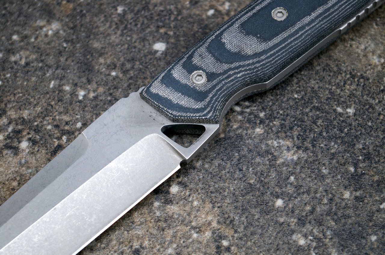

Понравился {_11} не совсем токо понимаю назначения того отверстия, шо в районе рикассо ((

Больше для антуража, визуально облегчает клинок ну и можно продеть шнур и получится полноценная гарда.

Вижу два момента...
Один - сугубо дизайнерский:
(Пяточку бы не по красной, а параллельно зелёной, с отступом в 0,5 мм от продолжения РК.)
Второй - сугубо технический/исполнение: "разлохматько" вокруг винтов. {kh}

Мне понравился, одно, вместо микарты туда бы Г10 или карбончик (ну эт моё, я чёт микарту не люблю), а так зачёт, всё отлично, красава {_11}

Я извиняюсь, а ссылку на оригинал можно? А то те "Сталкеры" что я знаю - близко вашему не родня.
Но тантоид получился классный, не отнимешь! По поводу рукояти соглашусь с Serjo

На захист мікарти: як на мою уяву, і на більш ніж 1000 годин з грою "STALKER", вона найбільш підходить до ножа зробленого по ідеології постапокаліптичного "світу". Іньші матеріали виглядали би трохи інородно, як порш маккан на танковому полігоні :)
