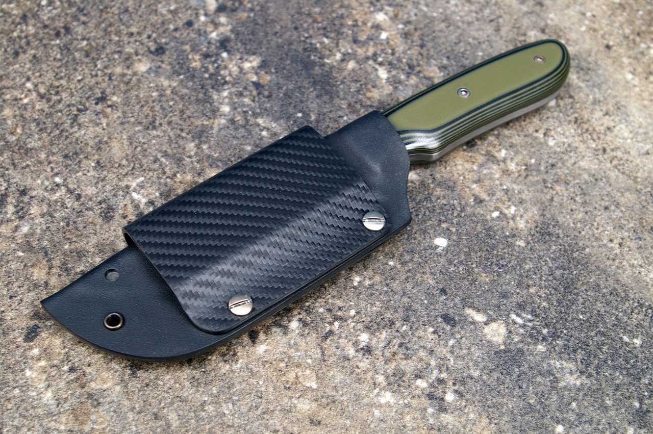

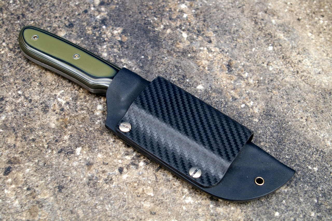

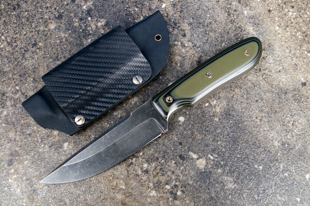

Заказали такой ножичек. Сталь Ди103, термичка Воля, клинок 115х30х4 мм. Сведен в 0.3 мм. заточен в 35 град. Финиш травление в хлорном железе, галтовка. Рукоять Ж10, монтаж на винты, разборная, длина 110 мм. Ножны кайдекс, петля для горизонтального ношения.

А отвертие под темляк где потерялось с темляком вместе?... ;)

Понравился. Но ИМХА думает, что с тыльником что-то не то  {sm}

Форма рукояти, пожелание заказчика, и наличие темляка не предусматривалось. {sm}

Під такий би клинок та руків'я брутальне... А взагалі гарий ніж вийшов!

работа серьезная
клин очень и очень, рукоять {sm}, то ли эти стяжки все портят...имхо
{gig} его там и нет ...
Может повыбирать радиусы кружком на бормашинке ,лучше раскроется рисунок...
