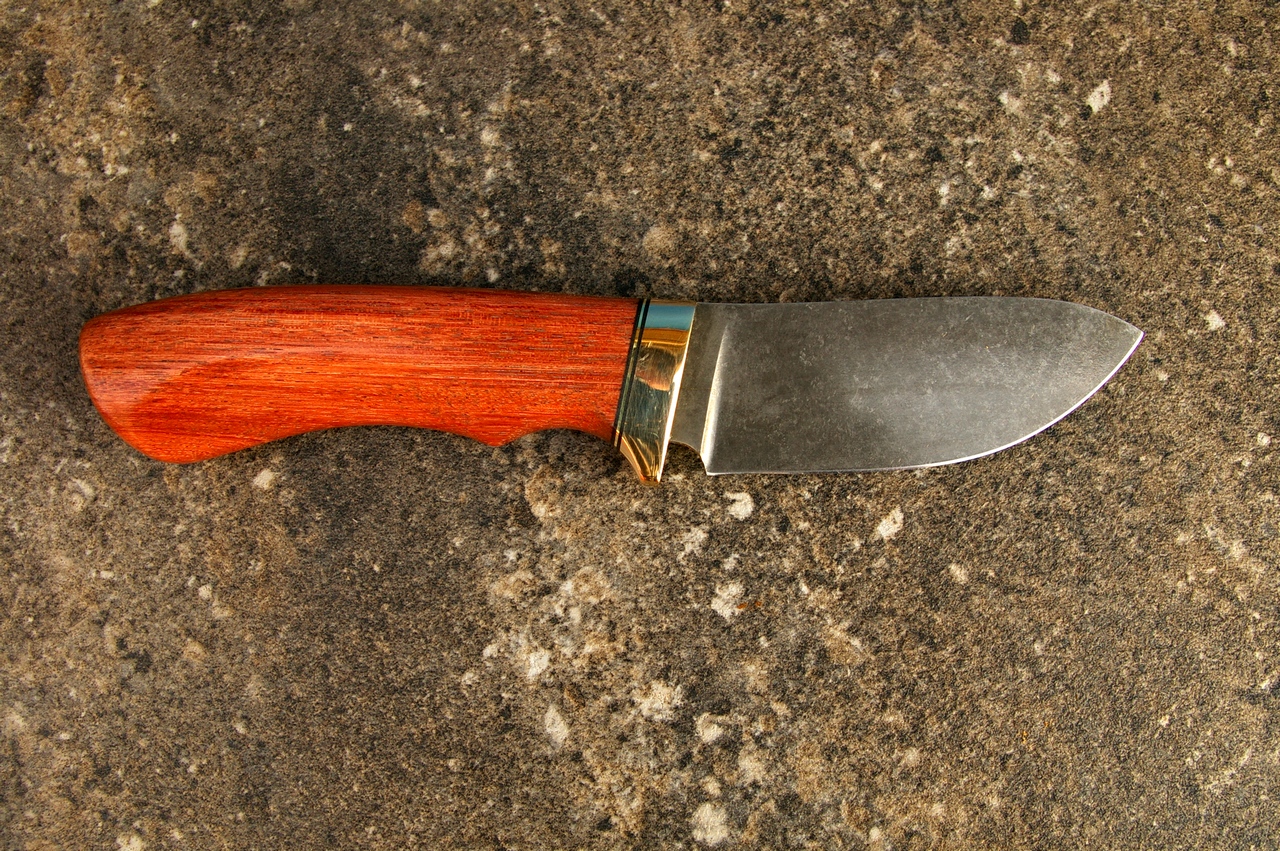

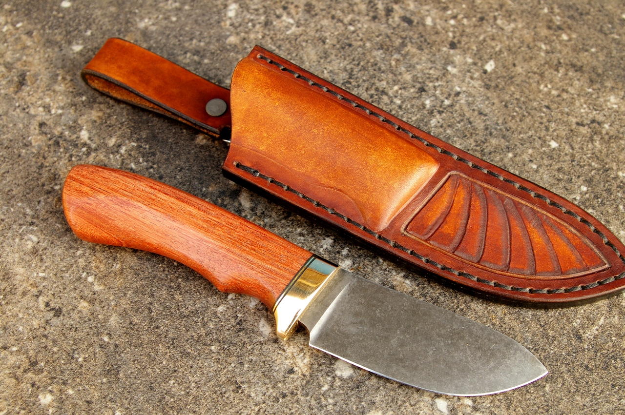

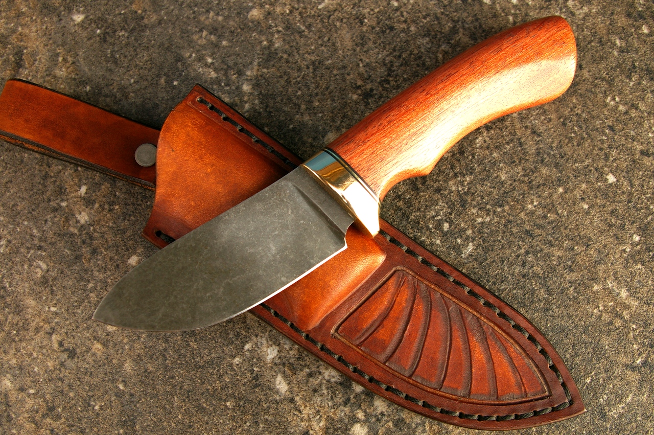

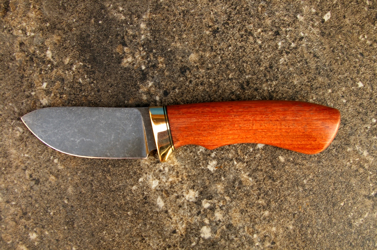

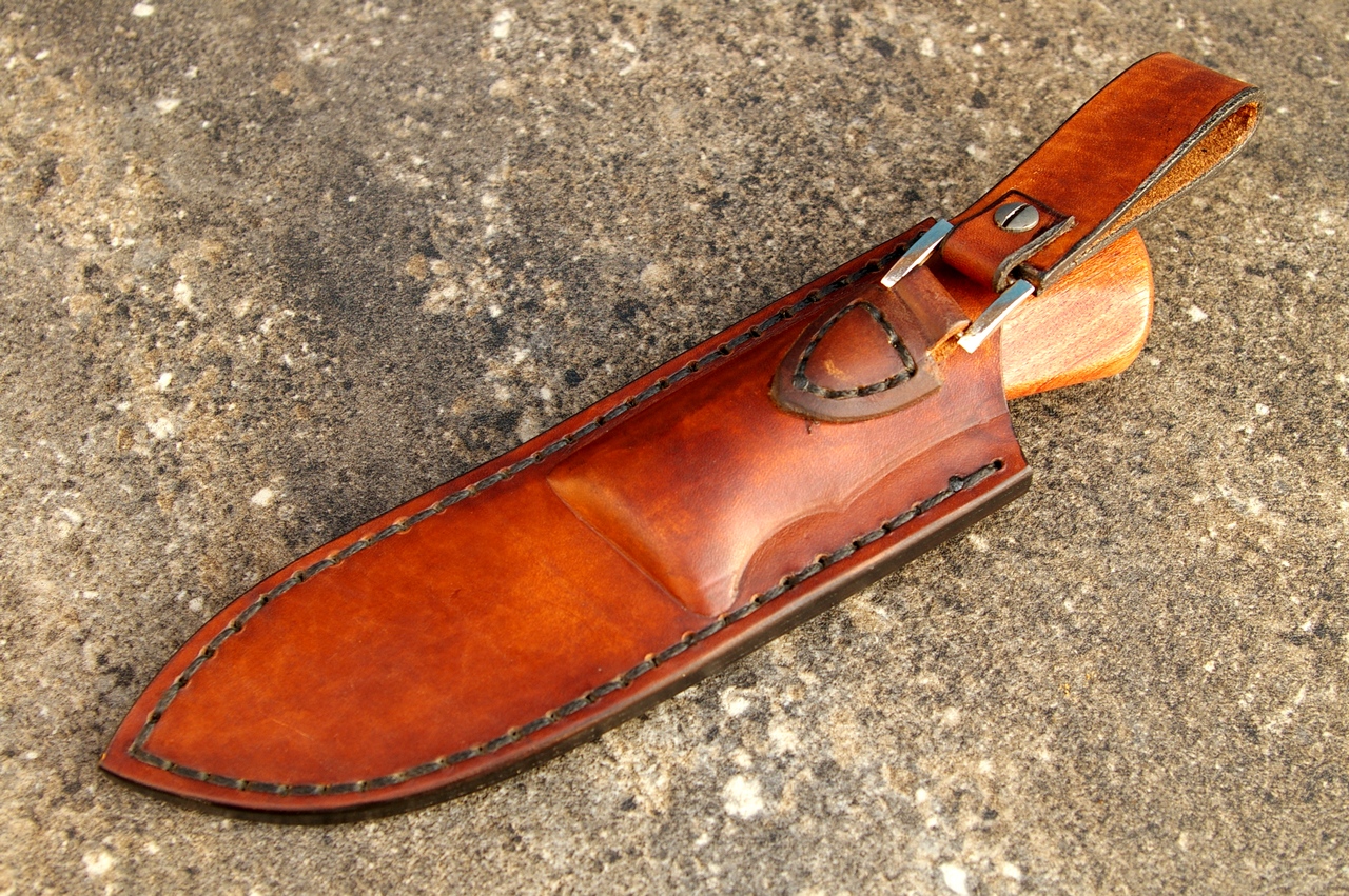

Закончил заказной скинерок. Рыжий получился, как лисенок. Сталь Х12Ф1, термичка Володи Ляшко, твердость 59 ед. Травление в хлорном железе, галтовка. Сведен в 0.3 мм. заточен. Рукоять бубинга, больстер латунь. Ножны кожа РД от Инолы.

Рукоять, ножны, форма клинка - на отлично.

"Замилений" тильничок, якось не вражає. Загалом не погано =)
Re: Fox
« Reply #10 : 11 Квітня 2015, 09:19:02 »
 {23} подпальцевую в ровень чойла+ линия спусков- не симметрична...не нравится 7-мое фото  (( ... ИМХО
Re: Fox
« Reply #11 : 11 Квітня 2015, 20:50:03 »
На седьмом фото немного не попал в ось при фотографировании, спуски симметричны, слесарил по разметке. Рукоять делалась под заказчика, в руке сидит комфортно. Во всяком случае еще один человек, практикующий охотник, покрутив в руках заказал такой-же себе. Добавлю размеры : клинок 90х34х4 мм. рукоять 115 мм.

На мой взгляд, стоунвош на клинке с деревянной рукоятью как-то не катит, - лучше бы полировка или продольный сатин.

Нож делался как рабочий и такой финиш клинка, на мой взгляд, позволит хозяину не парится по поводу появления царапинок, пятнышек и всякой другой каки на этой стали.

  Нічого в шкурниках не розуміюсь, але, на вигляд, і цей дуже привабливий. {_11}А на рукояті, точно бубінга? Чи то фото таке руде видає?
У меня было и есть несколько ножей из этой стали, ее при минимальном уходе еще надо умудриться вогнать в царапины и пятна. С другой стороны если получается менее трудозатратно сделать стоунвош нежели предложенный выше финиш, то все оправданно.
Покупал здесь на форуме, может фото немного и искажает, но она действительно рыжая.
