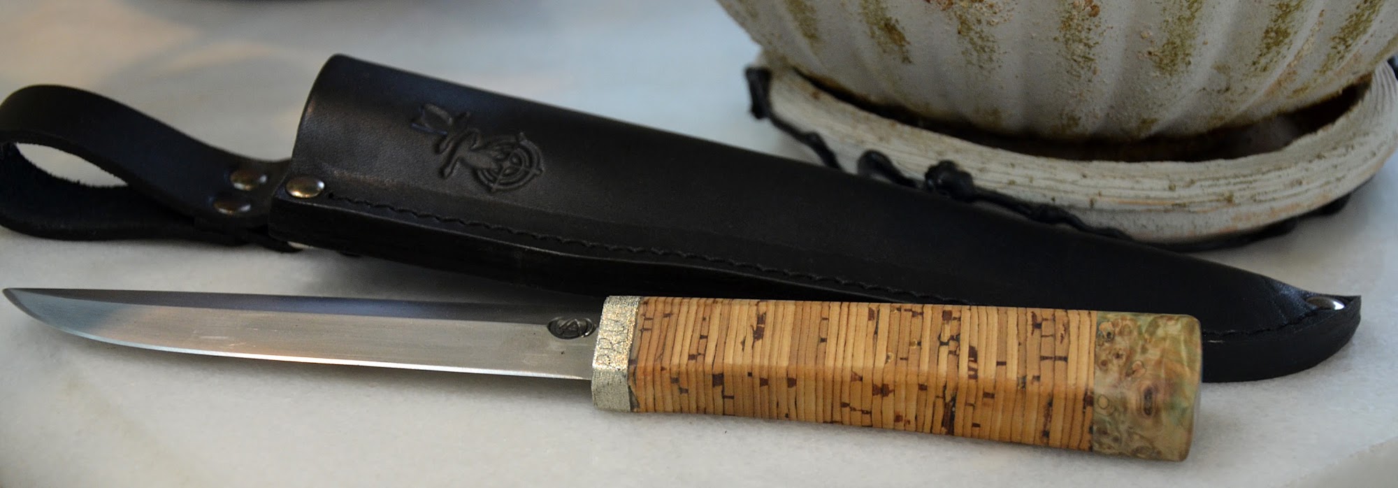

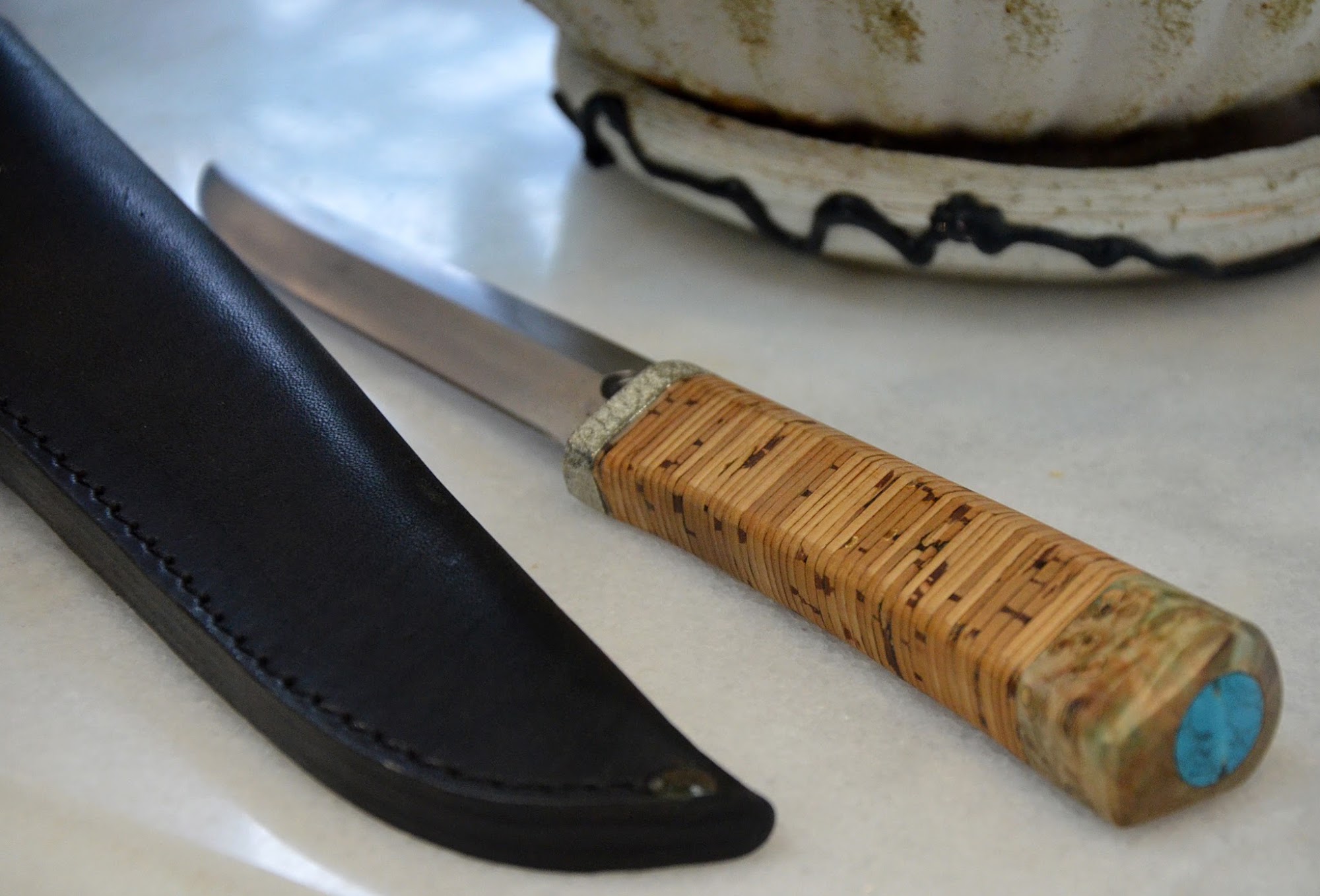

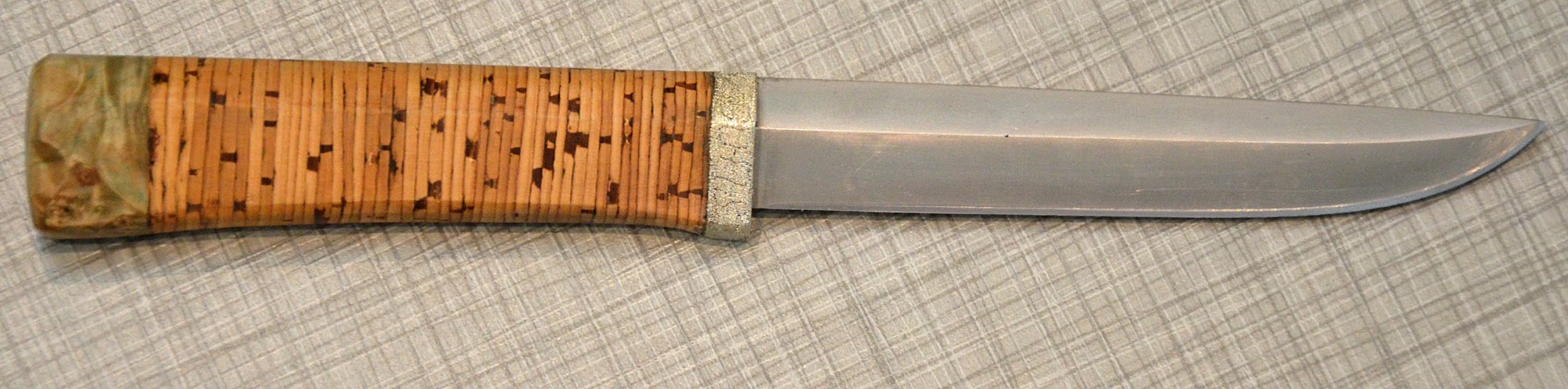

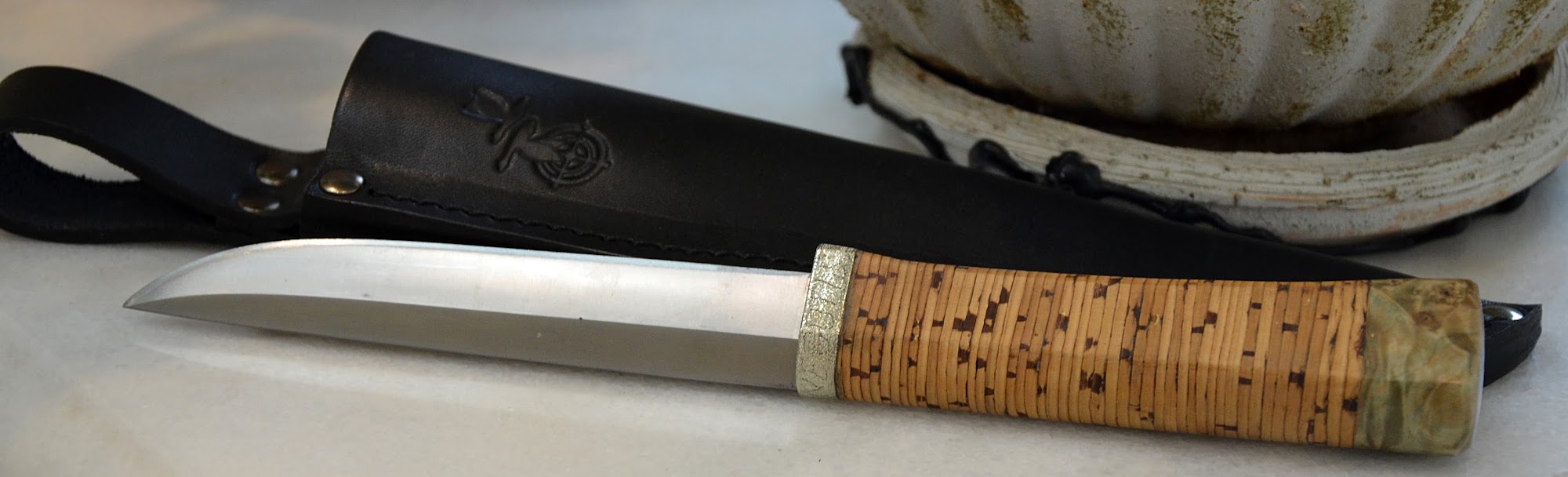

Вампир 2
« : 22 Квітня 2015, 13:31:42 »
Итак, старый вампир умер, да здравствуют новые вампиры.(с)

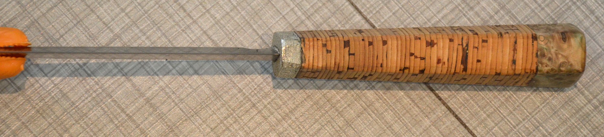

Предлагаю вашему вниманию, сопалатники пару к реинкарнованному ножа из этой темы:
http://www.knife.com.ua/forum/index.php?topic=48067.0
ТТХ:
Клинок от erwuk  =)
Ромбик:сталь 40х10с2 кованый,  твердость 62 ед.(стекло царапает), размер 120х21х4,8 мм, сведен в 0,2   мм.,хвостовик 110(вместе с довареной шпилькой м4). Финиш - .. матовый ...
Больстер - бронза, рукоять - береста, навершие - стабнутый кап клена от svs =).
Монтаж сквозной на стяжку с эпоксой, которую закрывает бирюзовая пуговка. При формировании рукояти несколько раз пропитывал Данишем, финишировал карнаубой.
На больстере выгравировал девиз на латыни: Прочь неприятности.
Ножны казеные.
Фотосессия:
Что скажете?
Увеличил полноразмерные фотки.
А то при w800 махонькие, подробностей не рассмотришь.

« Reply #1 : 22 Квітня 2015, 13:48:11 »
как по мне к такому клинку бочечька подошла бы больше
Re: Вампир 2
« Reply #2 : 22 Квітня 2015, 14:14:22 »
Интересная работа. Больстер не очень понравился. А в остальном весьма неплохо)
Offline ЗРВ-65
  • вертикаль не предел
  • Повідомлень: 343
Re: Вампир 2
« Reply #3 : 22 Квітня 2015, 14:25:06 »
Ничо так вампирёныш {_11}, понравился больше чем первый.
Offline dengeo
  • Повідомлень: 494
Re: Вампир 2
« Reply #4 : 22 Квітня 2015, 15:10:26 »
Re: Вампир 2
« Reply #5 : 22 Квітня 2015, 15:26:26 »
Кап выпадает из композиции на километр. {))} Бронза просится. ((()))
Romus
Re: Вампир 2
« Reply #6 : 22 Квітня 2015, 15:44:19 »
Как по мне, рукоять бы красную. Так был бы вампиром.
Re: Вампир 2
« Reply #7 : 22 Квітня 2015, 16:01:08 »
Рукоять не очень подходит, бочка из капа была бы уместней, ИМХО.

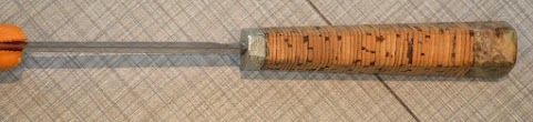

« Reply #8 : 22 Квітня 2015, 16:50:50 »
На прошлых выходных был проведен тест на удобство для шашлычно-пикниковых работ .
Проверялись два вампира и Тома:
Тестировщики: моя любимая и еще одна женщина.
Так вот именно Вампир 2 вышел победителем. Конечно результаты теста субьективны, но все же.
Я думаю "виноваты" грани на рукояти.
Вся жизнь - игра.

 ((Вроді і зібрав непогано...але в загальному шось не то...нема гармоніі між клинком і руків"ям...Зараз прийде Цинік,та розкаже детально...
