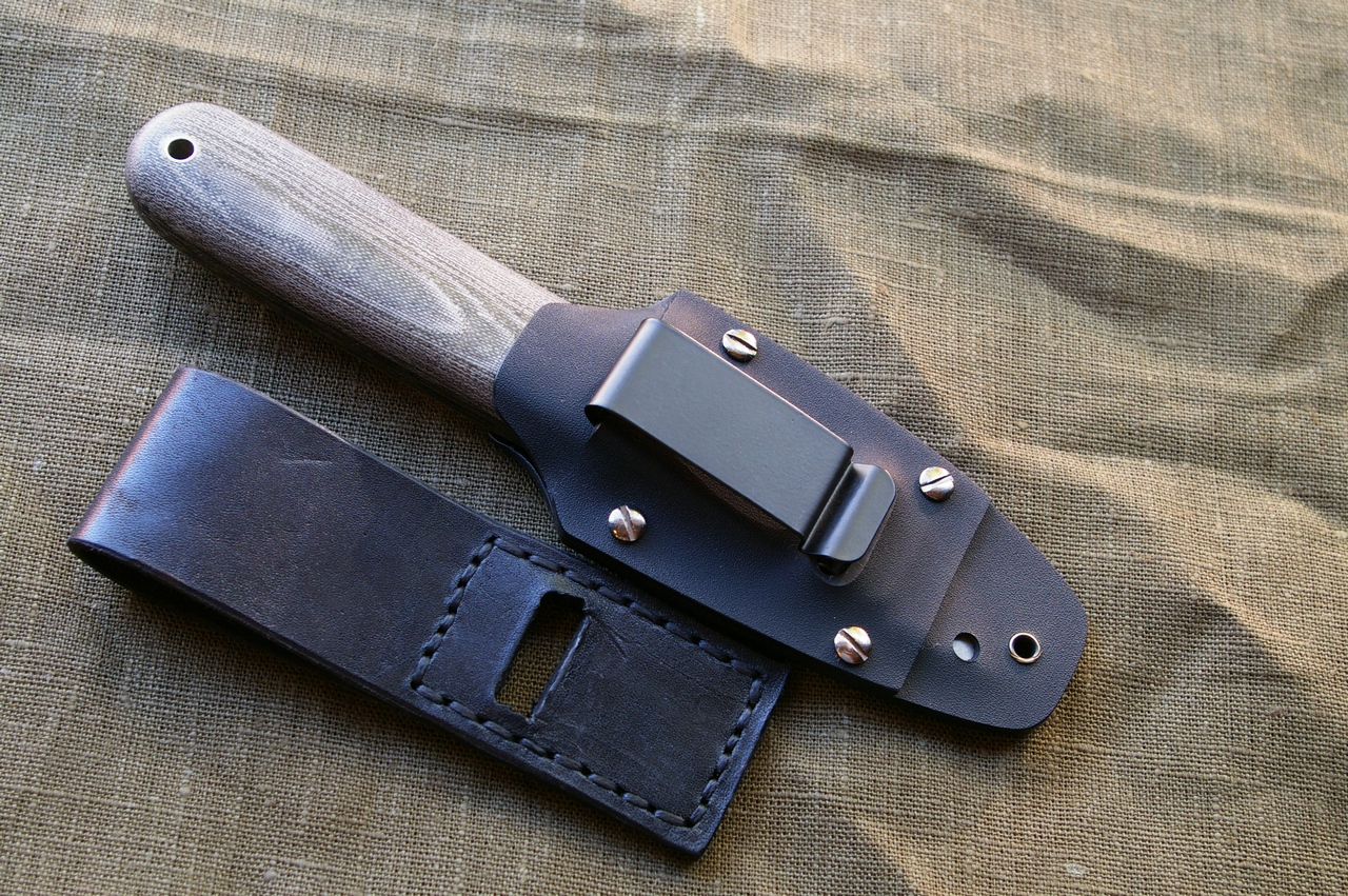

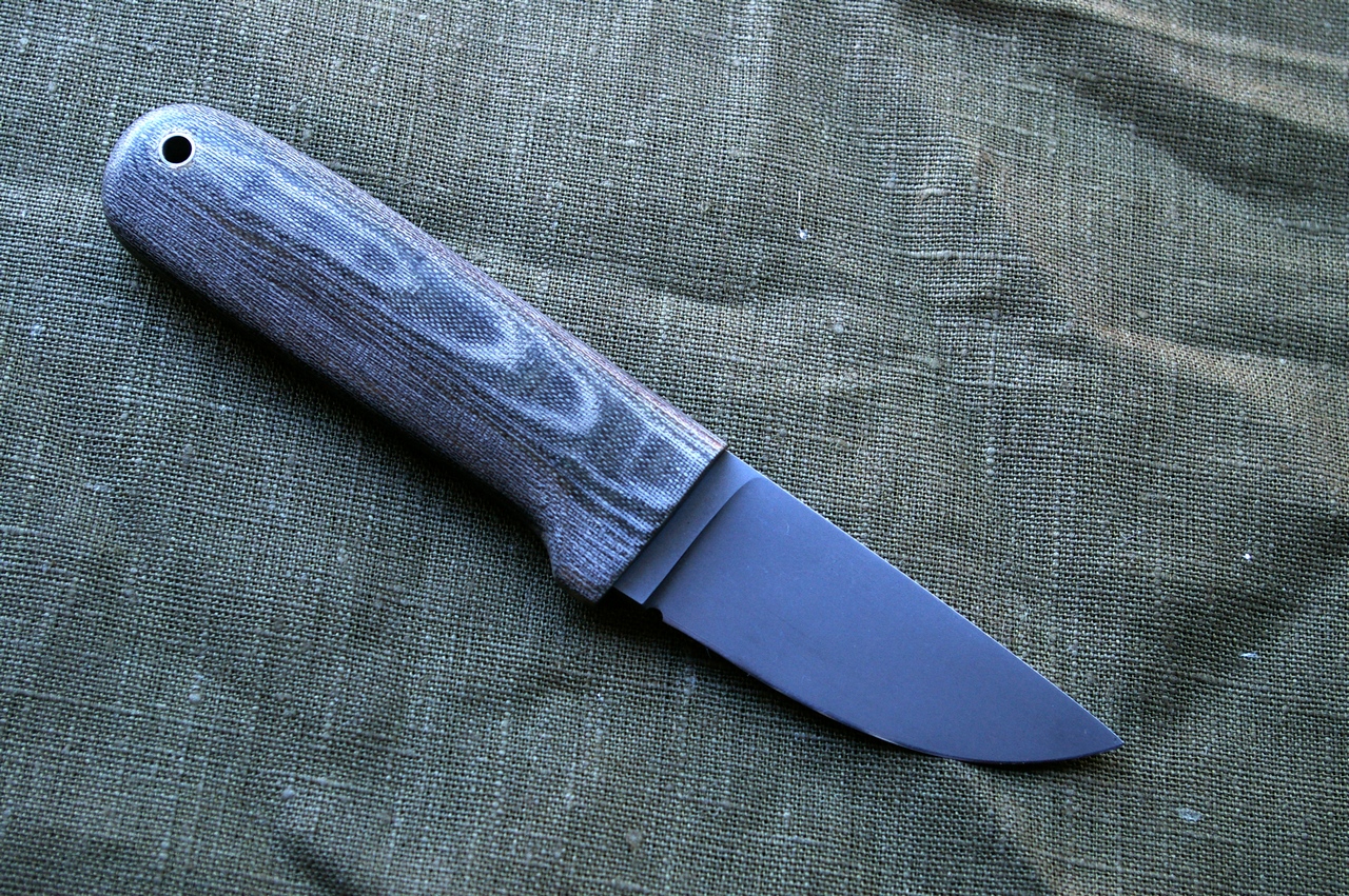

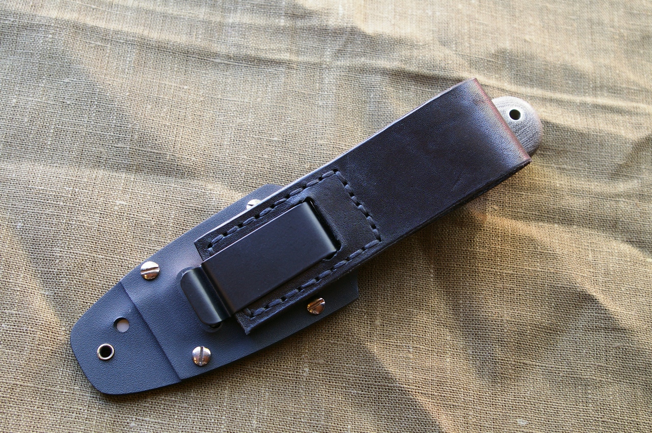

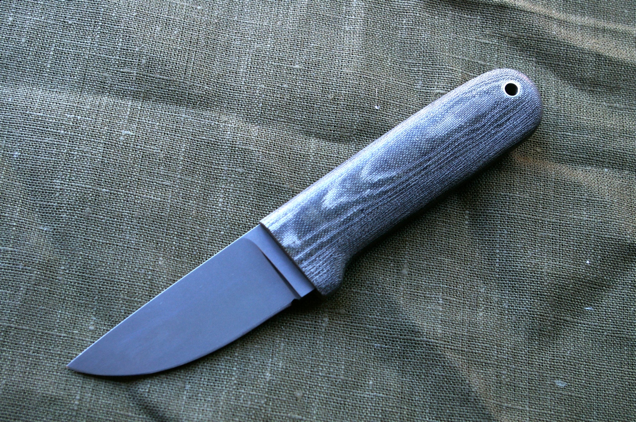

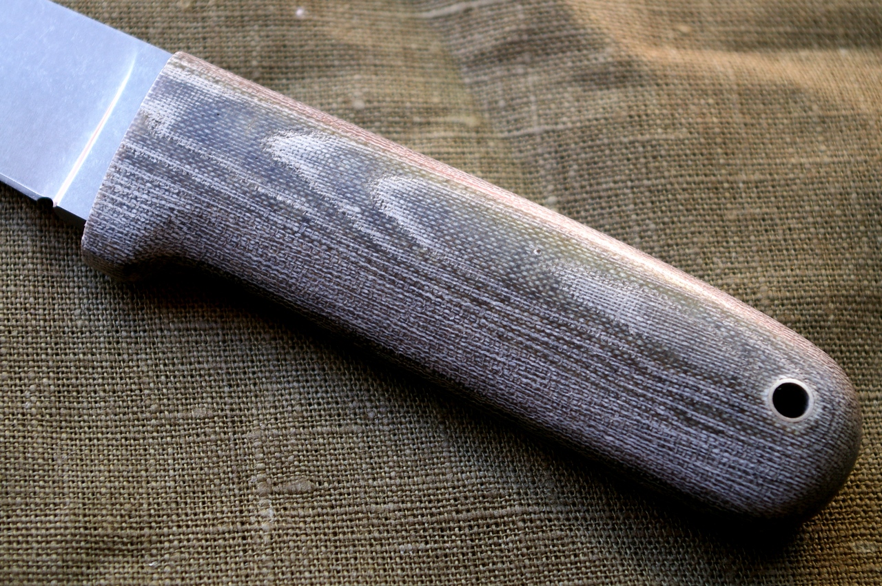

Захотелось сделать очередной маленький ножичек, такой себе городской фикс вид которого не будет шокировать окружающих. Итак сталь 95Х18 термичка Володи Ляшко ( хорошо у него получается готовить эту сталь ). Клинок 85х30х5мм. спуски от обуха, тройной клин, сведен в 0.3мм. заточен примерно в 35 град. Финиш пескоструйка и галтовка. Рукоять льняная микарта собственного изготовления. Размер 115х30х19мм. темлячная трубка титан. Монтаж всадной. Ножны кайдекс, подвес немного модернизировал, традиционная кобурная клипса и вдеваемая в нее кожаная петля. Нож в ножнах фиксируется надежно, при желании можно вешать на шею вниз рукоятью.

ніж сподбався. не сподобались гвинти на ножнах і імхо коричневий кайдекс виглядав би краще.

К сожалению пока нет альтернативы этим винтам. Нож с серых тонах и кайдекс скорей просился серый но в наличии был черный.

А если сточить или "округлить" накладки, в месте стыка с клинком?
Как на Ka-Bar Eskabar/ ESEE Izula
ЗЫ: Извиняюсь, не сразу заметил что всадной монтаж =(

Отличный комплект и идея с подвесом понравилась.

отличный малыш, особенно понравилась микарта, себе такой хочу

Давно хотел именно такую микарту, наконец получилось то что хотел.
