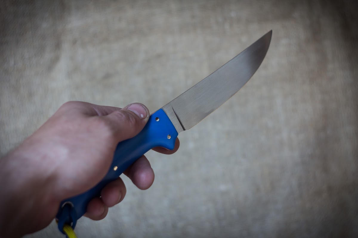

Доброго времени суток, друзья.
Попросили сделать ещё один нож по мотивам Фила Вилсона. Образовался такой вот комплект по желаниям заказчика.
Кратко о ноже:
    Клинок - CPM 10V 120х26х2,5 мм, термичил Фритц на 63 еденици.
    Рукоять - Синяя микарта и G10, пины нержавейка, темлячная - титан.
Видео
И фото:

У оригинала вооще не понятно из-за чего такое название. Здесь все лаконично, синий цвет холода-север,оранж тепло, выходит стилизованная вилка {))}
Приятный нож.
Микарта с ножара ? Полеэфирная связка?
Название такое, потому что некоторые Южные народы кушают с ножа (как бы как с вилки). Потому так.
Микарта - да с него. НЕ знаю как пахнет полиэфирка, но точно не эпоксидная связка  {y}

Хорош. Вставки по требованию заказчика?
Сталь заходит на 5 мм за вторые пины.  Остальное - G10. Я посчитал что красивее будет сделать проставку побольше, потому был сделан бортик 2 мм под G10. На мой вкус - получилось поинтереснее чем был бы метал.
