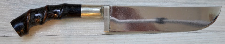

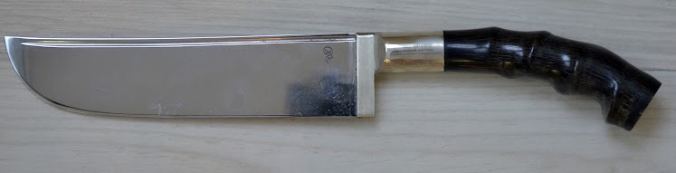

Итак, пошли первые натуральные овощи к столу наших граждан.
Решил собрать девайс, который быстро, легко, а главное красиво мог бы их измельчать.
Предлагаю вашему вниманию пичак, собранный мной.
Клинок: 95х18, произведение Мамиржона  =), размеры укажу вечером, сведенный в "0", легкая выпуклая линза.
Гюльбанд - паянный мельхиор.
Рукоять - кусок рога африканской антилопы, внутри  - смесь эпоксы с опилками и тоненькими бамбуковыми лучинами.
Навершие - рог баффало.
Протокольные фото:
Ну и маленькая постановка:
И моих рук сразу попал на кухню. Любимая вроде довольна.
Вся жизнь - игра.

Классный пчак {_11}
Думаю что навершие из металла не испортит этот девайс.

Мне не понравилось:
• грубо спаянный гюльбанд
• жуткий целлюлит
• варварские царапины возле гюльбанда
• таки непонятное сведение (сколько там в 1 мм от РК, в 2 мм, в 3 мм?)
• явно излишне изогнутый рог (ну, не было более прямого, так лучше бы другой материал взять 8-))

Cynic, а по твоиму  классно, это когда всё блестит и без царапин? Я например на царапины ваще внимание не обращаю, тем более на фотках.
Я что есть какие то каноны для рукояток пчаков?- сильно изогнутые или нет. Мне , например всё понравилось и считаю нож классным, в моём понятии.

Классно, когда "всё ровно".
А когда новый нож с царапинами, какие и при эксплуатации - хрен посадишь... {_07}
(Как и грубые риски под полировку, как и травление по отпечаткам пальцев, ... - это безалаберность и распиздяйство! IMNHO. [Не, ну... Если изначально под флагом "и так сойдёт!" - тогда конечно, спору нет.])
IMNHO, для традиционных ножей - приближением к канону служит некий среднестатистический образ. (Хотя реальный канон - он всегда строже. Ибо [skip много букофф].)
А можно примеры пчаков с такими кривыми рукоятями? (Ну, если понравилось, то может [и раньше что-то такое] попадалось и сохранилось?)
(По моему: так - не удобно/не практично/не эргономично.)

Cynic, мне как раз понравилась рукоять, единственное что там не хватает куска металла на навершии.
Думаю что в сети можно найти пчаки и с более закрученными рукоятками.
А если мы будем более придирчивы к данному этносу, то пчаки или пичаки распространены по всей средней азии и за её пределами, и в разных местах ножи отличались друг от друга. Думаю не стоит влазить так глубоко в эту тему потому что сейчас пчаки делают - кому что хочется, придерживаясь основных каких то  канонов данного ножа.
В этой теме скорей показан не пчак , а Сухма . И изогнутая рукоять из рога даже очень в тему.
Ещё раз скажу,- мне нож понравился и считаю его классным  - не смотря на царапины и целлюлит.
Грубо спаянный гюльбанд?, азиатская  "аккуратность" должна присутствовать  :D

    Данный пчак ИМХО будет неудобен в работе даже в малой женской руке и поварским хватом, ибо рукоять настолько изогнута, что её окончание опущено ниже линии РК, соответственно минимум треть клинка у пяты не будет участвовать в резе т.к. будет мешать именно рукоять упирающаяся в стол. Рог для рукояти каноничен, но коль Вы планировали именно этот нож на кухню, будет малопрактичным - попробуйте разделать свининку - поделитесь насколько будет скользкой рукоять в работе, я бы лучше в данном случае поставил деревяху. Ну и теперь, боюсь что закидают тапками ибо следующая мысль будет крамольной (по пчковским канонам), но я для кухни лично себе, гюльбанд делал бы урезаный - только цилиндрическую его часть, не закрывая металлом пяту клинка, ИМХО лично для меня так удобнее, можно острым краем и глазок ковырнуть, да и в заточке удобней будет. Ваш гюльбанд лично мне не понравился именно грубостью изготовления. Теперь касательно целлюлита, для себя, оставить можно, хоть и не комильфо, на практичность не повлияет, но для продажи однозначно от него нужно избавляться. А что касательно строя и качества металла - клинки у Мамиржона  {_11} {_11} {_11}. Я свой клинок пчака от него специально носил в лабораторию и даже ломал для исследования часть хвостовика -  {_11} {_11} {_11}.

Форма рукояти видится не очень эргономичной.

Cynic, сухма это не вид монтажа, а нож с таким монтажом. Мы наверное разные интернет-ресурсы читаем. {))}
lenpeh, Вот мой пчак( думаю топикстартер не против что в его теме выложил свой нож, если не нравится уберу), делал естественно для себя как и все ножи которые делаю сам. Рукоять  - рог жирафовой антилопы, пользую нож по полной и на кухне в том числе уже года три. Окончание рукояти, тоже слегка перекрывает Линию РК. Не удобств не испытывал, честно, не потому что нож мой. Рукоять не скользкая и для меня достаточно тёплая по ощущениям. Если взять например Костины рукоятки , так там на порядок, а то и выше качество полировки и по идее они должны быть очень скользкими в руке.

А я против них ничего и не имею, просто высказал субъективное мнение. Ну а насчет мешает-не мешает рукоять при резе, так ведь каждый юзер режет по-своему, лично для меня было бы неудобно нарезать пушкатом например лук, т.к. я привык это делать именно третью клинка у пятки. {con}

Клинок - бомба, рукоять  {23} э-э-э-э, как бы никого не обидеть, сильно подзагнута...
