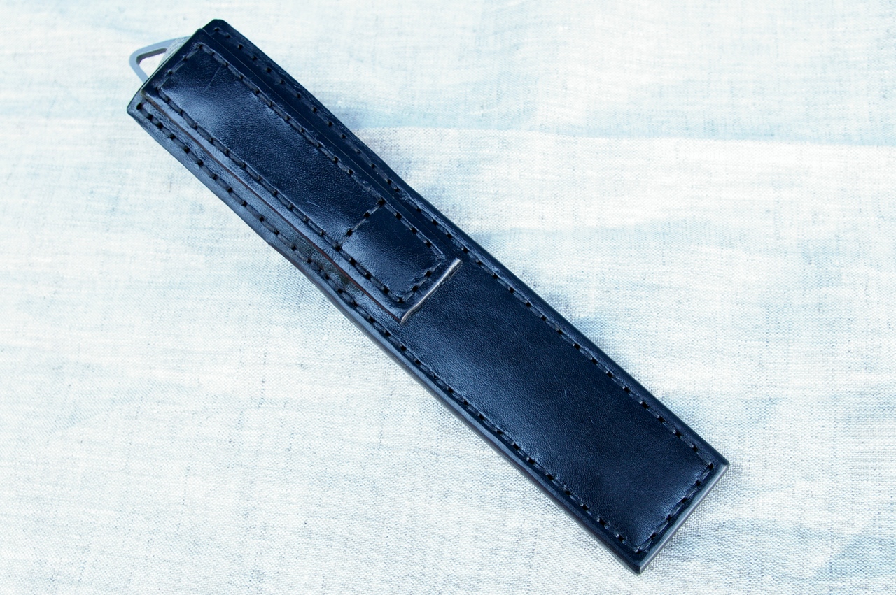

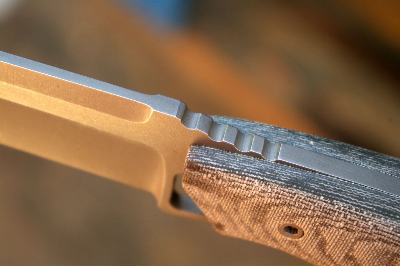

Закончил еще один заказной из серии "Сталкер". Сталь N690, термичка Воля, клинок 120Х30Х4 мм. сведен в 0.3 мм. пескоструйка галтовка. Рукоять микарта 125Х28Х21 мм. разборная, монтаж на стяжки. Ножны ременная кожа.

Нож прикольный,  {_11}  только ножны вроде как не для него, но может я и не прав, но вижу так. ((
Re: "Сталкер" продолжение
« Reply #2 : 29 Липня 2015, 14:51:50 »
Нож исполнен на "отлично", а на ножны вдохновения видать не хватило.

Гарний ножик! {_11}
Навіщо потрібен файлворк (чи як воно там зветься?) на руків'ї?
« Reply #4 : 29 Липня 2015, 21:46:08 »
Насечка на рукояти? Ну скажем для лучшего удержания в перчатке, многие производители практикуют такое решение.

прикольний дизайн, гарне виконання! ножни бачаться з кайдексу {sm}

Олег, с клиентом надо работать, какая кожа на такой нож! Только кайдекс, а еще лучше с теклоком
А так как всегда респект!
« Reply #9 : 30 Липня 2015, 15:41:50 »
Илья, по ножнам было условие категорически кожа, старался сделать компактные и практичные. Сегодня по месту заказали еще одного, так здесь уже будет кайдекс.
Я противоположного мнения. {sm}
Т.е. ножны понравились мне явно больше, чем нож [в целом и/или по частям].

Работа хорошая, геометрия  сделана хорошо,  но в нож на любителя. Ножны-вопрос спорный, мне например кожа лучше.

Хоть я и не очень люблю "тантоиды", но этот нравится... Нравится угловатость геометрии, особенно понравилась галтовка, которая на мой взгляд придаёт ножу какой то особый необыкновенный шарм, кроме того это практичнее чем полировка или травление!  {_11}

нож отличный, как для сталкера. а ножны... цвет не тот, наверное  {23} {sm}
