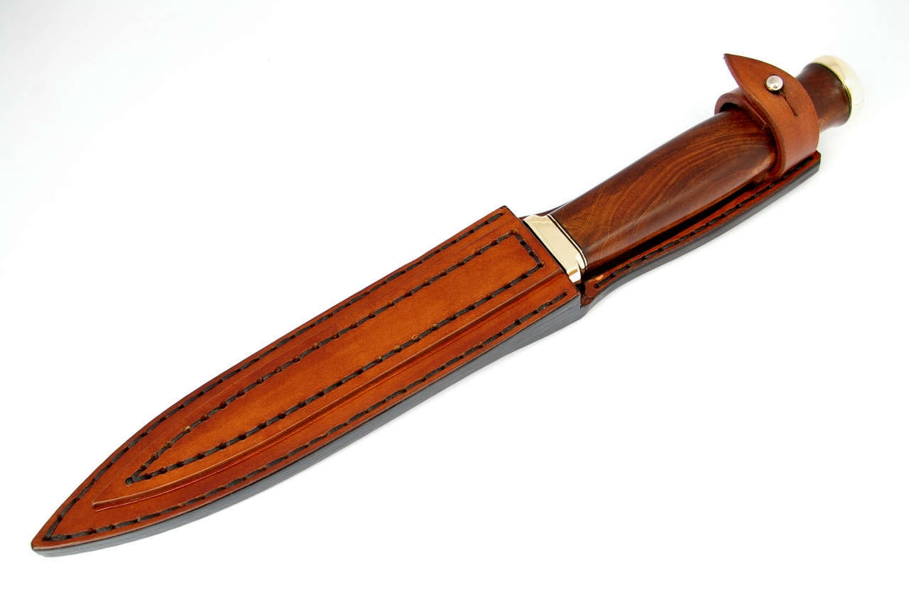

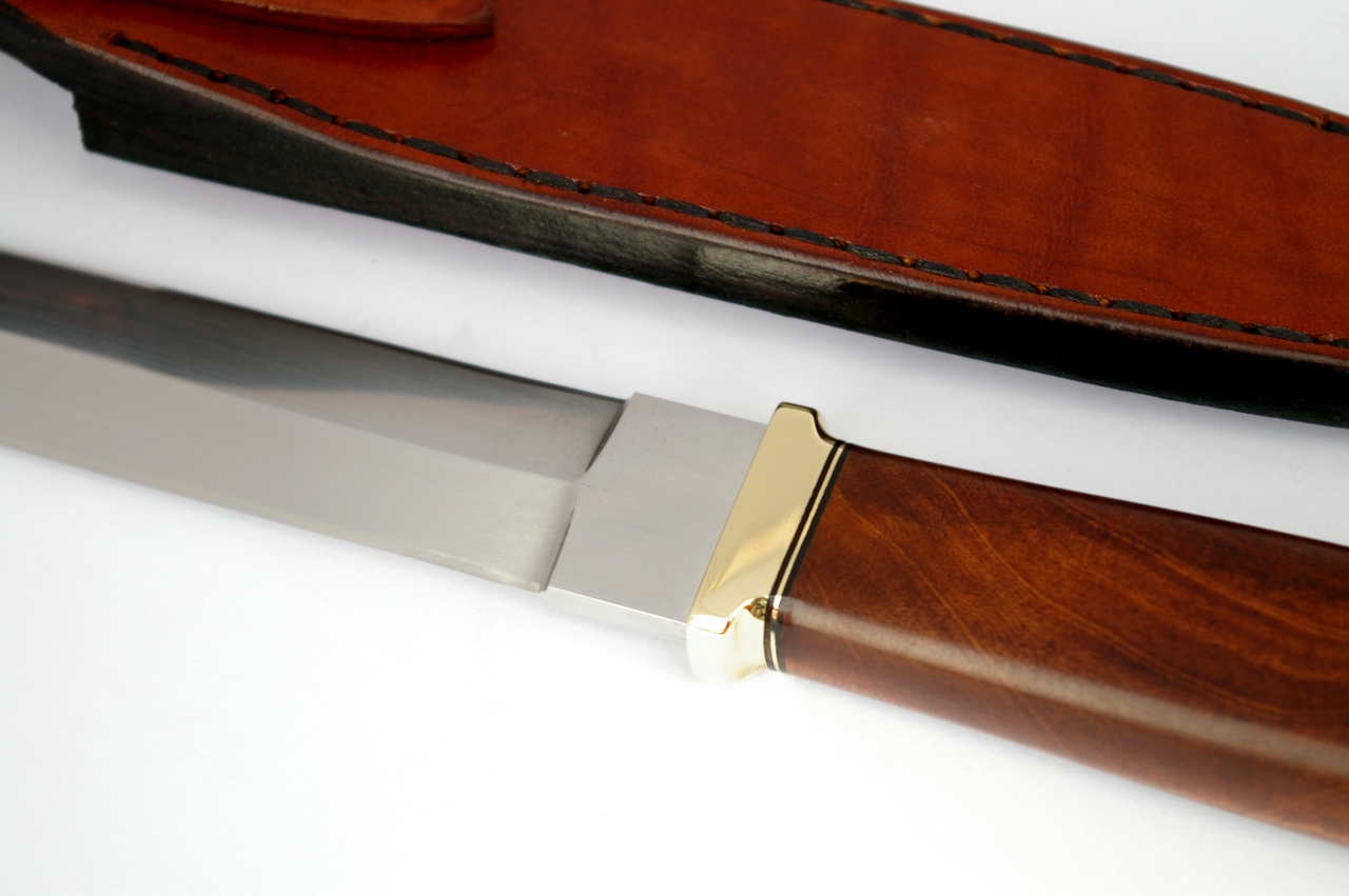

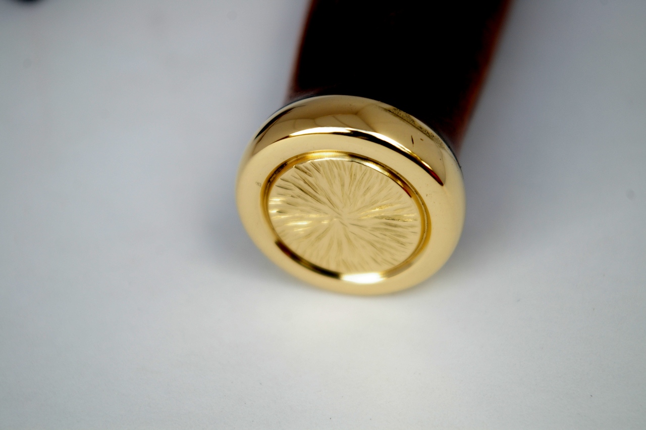

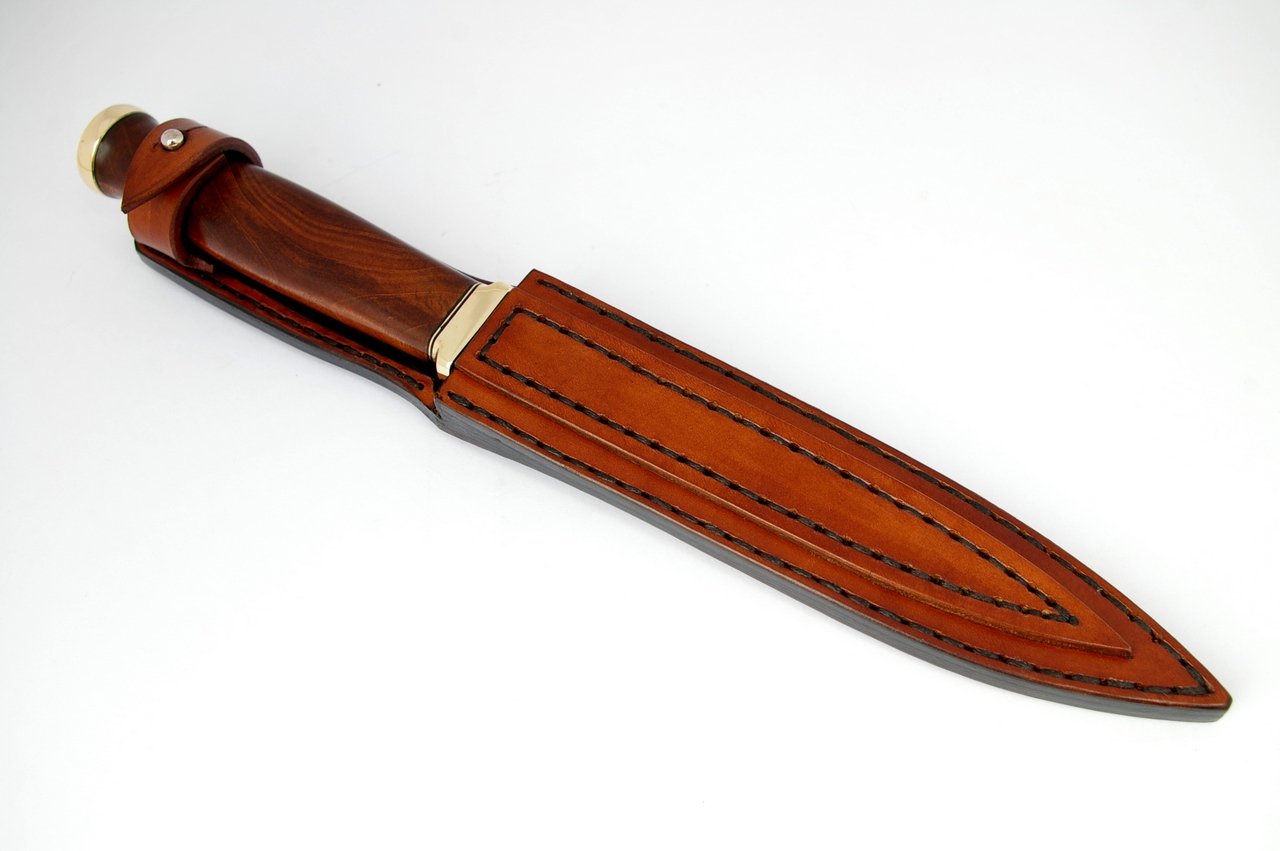

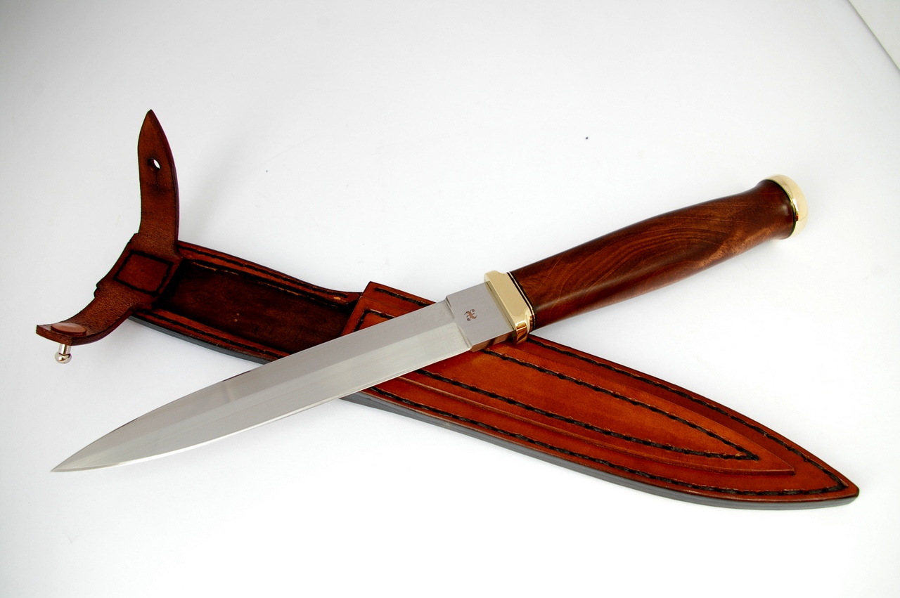

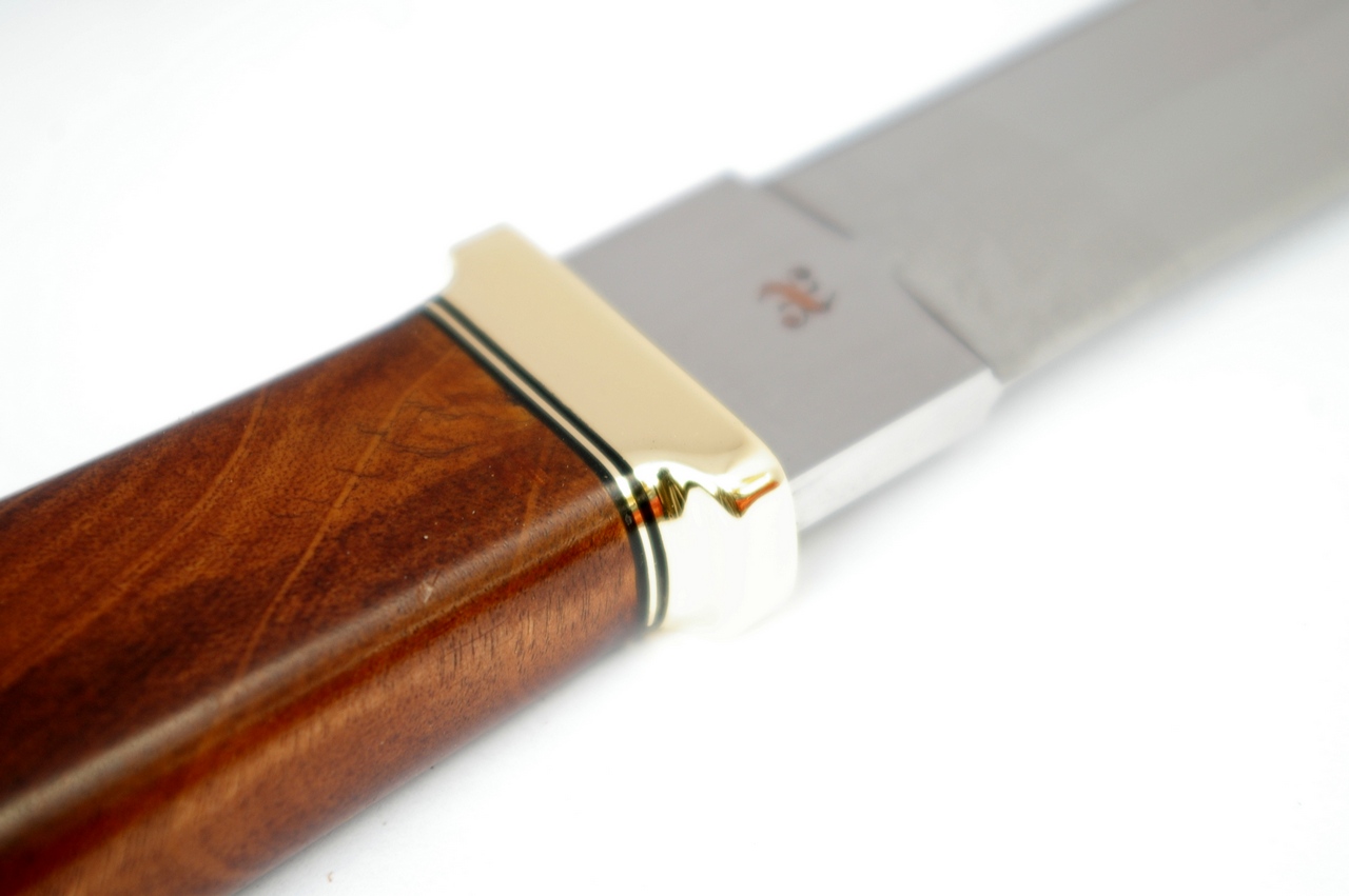

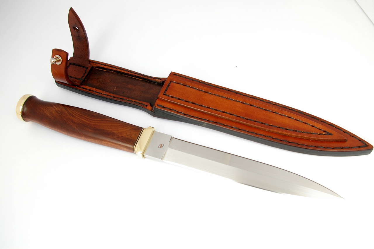

Заказали такой ножичек. Раньше кинжалы не слесарил поэтому заодно и потренировался. Сталь N690, термичка Воля. Длина ножа 300мм. Клинок 168х26х4.5мм. Клинок обоюдоострый, сведен в 0.4мм. Финиш продольный сатин. Монтаж сквозной, тыльник выточен с резьбой, резьбовая часть на 20мм. заходит в рукоять. Больстер и тыльник бронза. Рукоять березка. Ножны растиловка.

Отличный кинжал. Ножны не очень понравились... Что-то перемудрили с дизайном.

Поддержу анестезиолога, кинжал бимба, а вот на ножнах немного лишнего. Но кинжал... Эдакое светлое на форуме за много часов кликов в "новые ножи на форуме"! Олег мои поздравления, очередная форма клинка посилена, причем очень качественно!
Re: Кинжальчик
« Reply #3 : 18 Жовтня 2015, 20:48:35 »
С ножнами особо не мудрил, упор делал на функционал. Накладка делалась чтоб добавить жесткости, а то при такой длине можно вставить и лезвие вылезет через боковину.

Может нитку надо было иного кольору, и потолще? Забей, главное это клинок и нож в целом, а он хорош!

Последнее фото   {_11}  отличный кинжал в золотых руках

Піхви взагалі не звідси (дизайн {no}, крок шва великий, отвори ще більші #8). Вибачте за прямоту, але вигляд у них, порівняно з кинджалом, ніякий =).

{y} ,но  {j} ...Нож  {_11},ножны  {dr}простоваты...шо то не так...

Таки он уже... обоюдоострый! До кучи можно было и гарду полноценную!  Впрочем камерады поправьте по закону, коль не прав. Кинжик прелесть!, очень уважаю такие работы! А видуха пальцев на крайней фотке подвергла в шок!, первая мысль: Где вы сфотали мои пальчики! Потом рассмотрел трещины по другому мальца! Отличная работа!

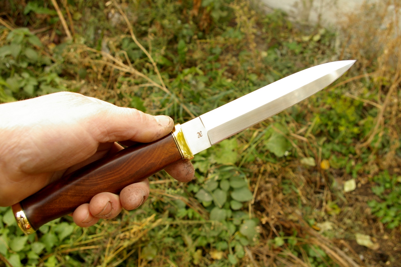

Блин, разозлюсь и куплю перчатки для фотосессий. А с пальцами, ну не получается по другому. Предлагаю выложить фото своих пальчиков, я имею в виду тех кто сам клинки слесарит а не только сборкой занимается, там и посмотрим {wh}
