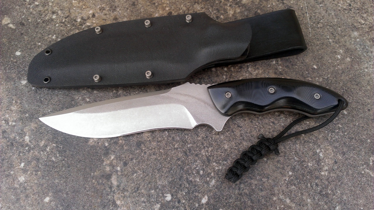

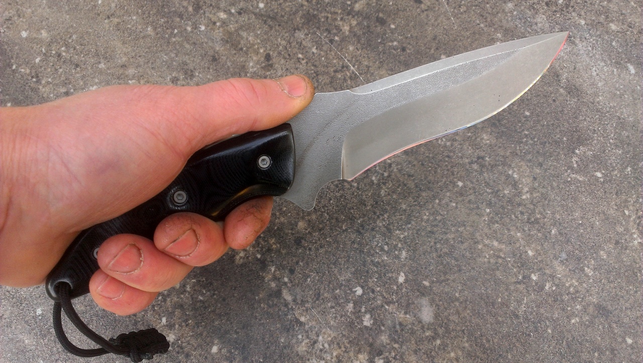

Закончил еще одну заказную работу. Эскиз делался с учетом пожеланий заказчика, некоторое время обменивались набросками по вайберу и в конце концов пришли к окончательному варианту. Сталь N690, термичка Воля. Общая длина 270мм. Клинок 145х38-40х4.8мм. Спуски прямые, сведен примерно 0.5мм (тоньше не сводил так как подразумевается силовое использование) заточен примерно 37 град. Финиш пескоструйка, галтовка. Рукоять черная G10, монтаж на стяжки. Ножны кайдекс, фиксация надежная со щелчком. Подвес комбинированный, клипса и съемная петля, такой вариант уже делал ранее и заказчики оценили положительно.

Миарта сюда лучше бы вписалась, не?
Re: Ножака
« Reply #3 : 14 Жовтня 2015, 09:27:32 »
Клиент хотел именно черную G10. {sm}

нож хороший, держал в руках,
как говорится взял в руку маеш вещь  {_11}
Re: Ножака
« Reply #6 : 14 Жовтня 2015, 19:03:34 »
2dozlod
... и как, удобно? ()

Серьезный аппарат. Но не понравилась блестящая зализаная Г - 10. ИМХО, матовая с четким токсиком или битым камнем смотрелась бы лучше.

Gesandt - мне удобно, особенно хватом, когда указательный палец на чойле.

Клинок гарний. Руків'я не сподобалось "зализаністю", краще (на мій погляд) були б чіткі грані.
На піхвах болти з заокругленою головкою поставити - не так виступати будуть + чорного кольору. =)
Ну нету других болтов в данный момент (( Поменять минутное дело.

Не ХО он, скорее всего, потому что выемки на рукояти не больше 5 мм, а в качестве упора используется часть клинка толщиной менее 5 мм.
Re: Ножака
« Reply #22 : 18 Жовтня 2015, 23:20:38 »
Совершенно верно.
