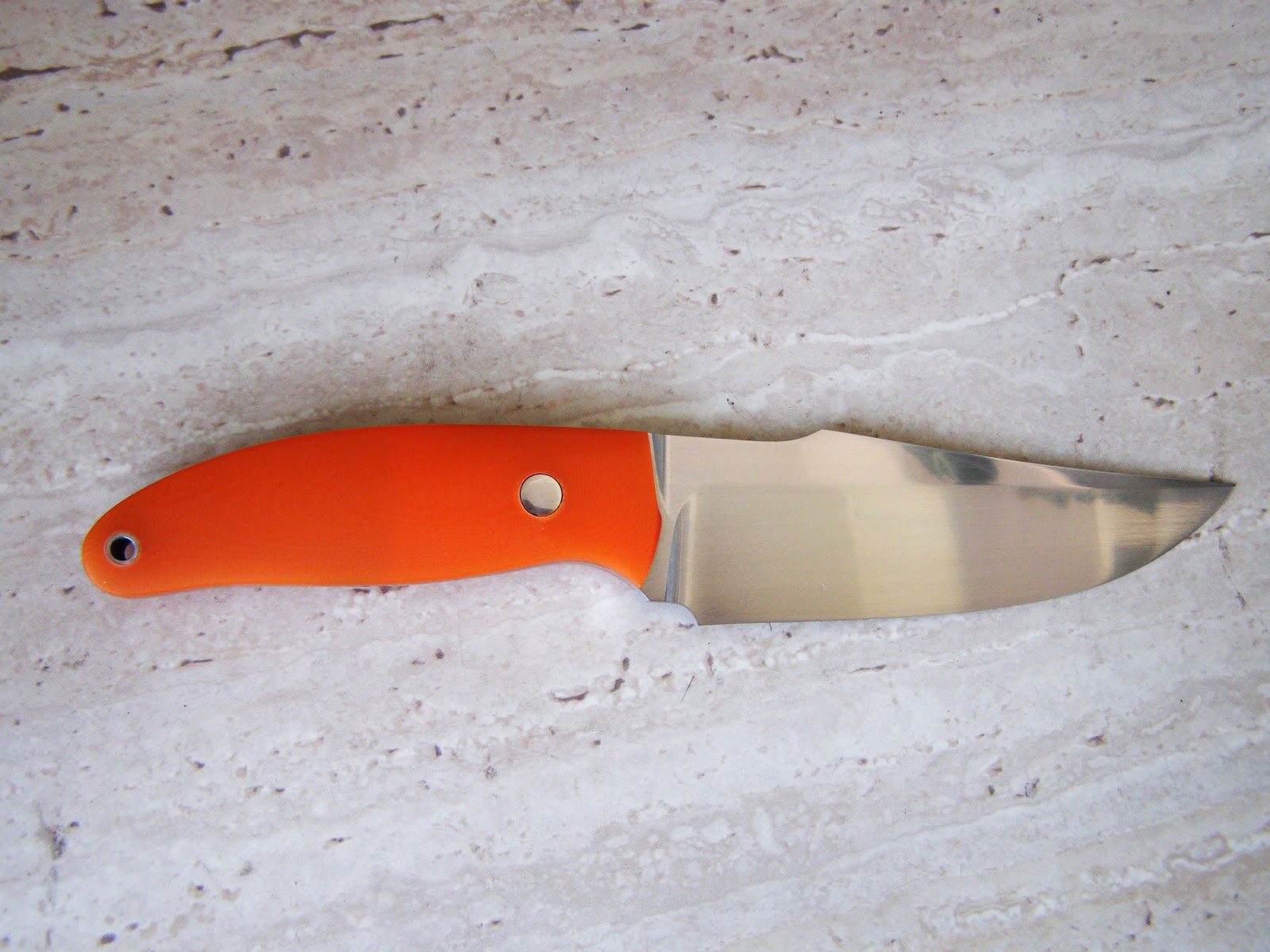

Клинок із сталі Х12Ф1 61 HRC.(snarov) Довжина клинка 130 мм, спуски від обуха, зведенний у 0, 4мм, руківя довжиною 110 мм із оранжевої G10, стяжка корбі та темлячна трубка із нержавійки. Сатин на клинку поперечний. Ножни із шкіри рослинної вичинки, покриті глянцевим лаком, підвіс вільний. Загальна довжина 240 мм. товщина в обусі 4мм. Незагостренний.

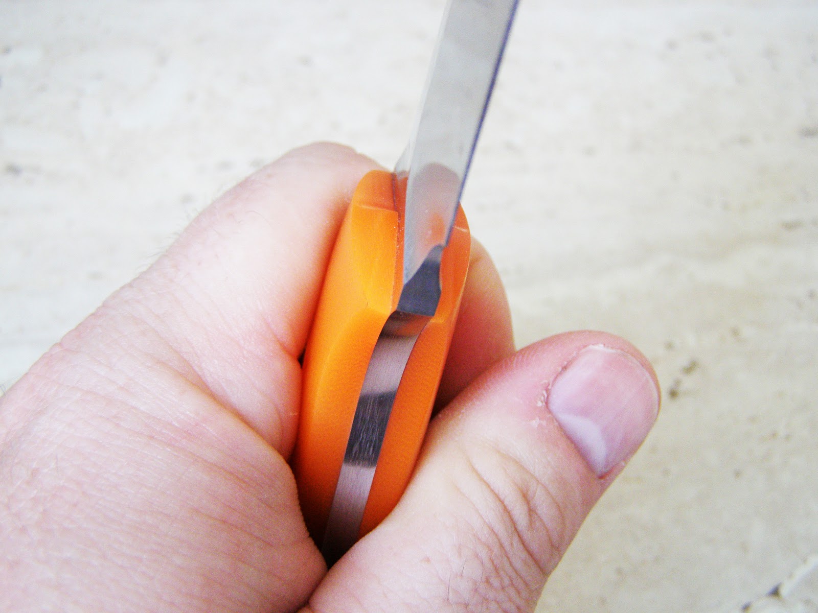

Хороший ,но  {23} изменить форму чойла...в радиус подпальцевой...ИМХО

сатин клинка взагалі то повздовжній,а не поперечний... :)

А шо, нормальный нож. Только ноженки слегка поношенными выглядят  {23}. Ну и каемочка вокруг пина подло себя выдает.

"Посадочная площадка для мебели" - как обычно: возле переднего края рукояти.
Линий там слишком много, притом - беспорядочных.
Ножны и слесарка заметно обгоняют уровень дизайна.
По оформлению фото (размеры, ссылки, ...): Технозону нужно "докурить".

ИМХО. Мне кажется с двумя заклепками выглядел бы красивее.

Заклепка и темлячная трубка одним диаметром, думаю лучше бы было. А так вполне такой крокодил  {_11}
Користуюсь тим що продають інші! Сам невиготовляю. Тому так!(піни ,стяжки корбі )

При травлении этой стали, рисунок классный травится . Радиуса  ;), особенно подпальцевый.
Незрозумів!?
