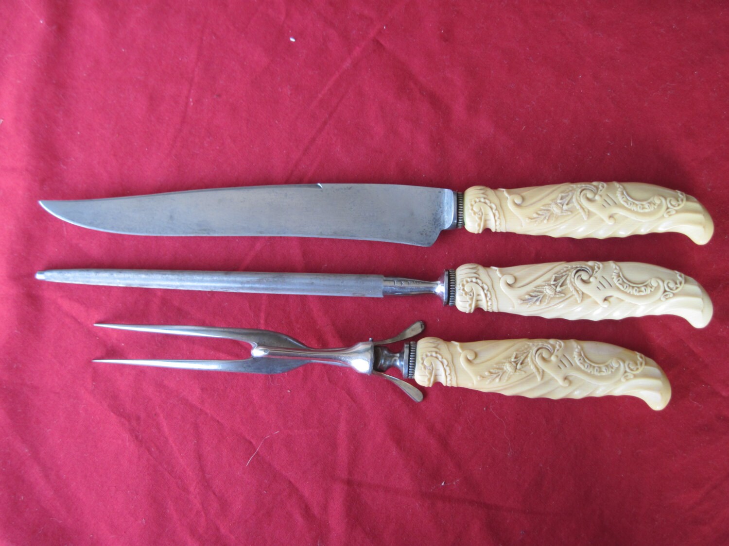

Клинок нашего уважаемого мастера.
Длина 140.
Рукоять 120.Нержа,рог,дерево,фибра
Рукоять такого плана делалась мной впервые.Ощущения какие то двуякие.С одной стороны в руке комфортно,причем любым хватом.Но что -то не то ,а что так и не понял. {dr}
С ножнами отдельный коленкор.
Но что есть то есть. {sm}
Фоткался в процессе (не за один сеанс) потому и фотки разношерстные.
Голову прикрыл. {y}

Интересная рукоять. Поюзал бы ..
Re: Светленький.
« Reply #2 : 11 Грудня 2015, 14:06:26 »
Но что -то не то...
Подозреваю, что стоило от середины рукояти в сторону тыльника , спинку и пузо немного опустить  {23}.
    Но работать будет, куда он денется  {y}
Аж шесть фоток -неделя  {))} !...пузатый  {sm} ...

 Уважаемый коллега что то много Вы недоработали на мой взгляд .Прошу прощения за критику .   {gd}

Голову прикрыл.
Описание куцое.
Фото - милипиздрические.  {z} Ни рассмотреть, ни прорисовать.  #8
Прототип был?

На ганзі  роблять такого плану серію, модель помоєму "ківі"

Аккуратненько подтянуть "пузцо", ножны новые и будет все в норме.
Что именно на ваш взгляд?
А по поводу критики.Так от части ,ради нее любимой ,все это и выставляется.
Прототип был?
Нет.
А такой намёк?
Немного посматривал в примерную сторону.
Но меня "испугал" перелом линий клинок-рукоять.
Этот уже перепиливать не будем,а на следующих учтем.
Вопрос не в переломе.
(В ряде случаев, подобных данному - он решается сопряжением. Если "логика" не хромает.)
Вопрос в эргономике (которая и подсказывает: что-то тут не так!).
При подобных формах нужно задуматься о наличии "крючка" на краю рукояти снизу и [это, кстати - всегда!] о положениях "крайних точек" [середины] спинки и брюшка.
PS
Прототип был?
Нет.
Отсутствие прототипов на "начальных стадиях" - считаю большой ошибкой.
И даже на "продвинутых стадиях": "клонирование" - не порок. {y} (У нас здесь есть яркий тому пример. ;))
