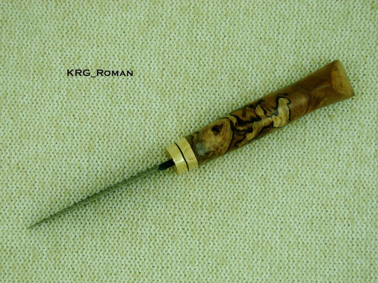

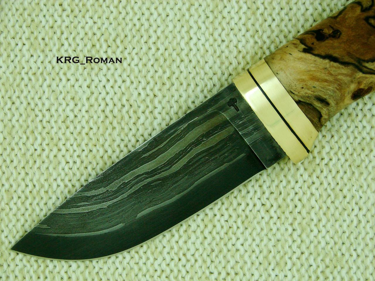

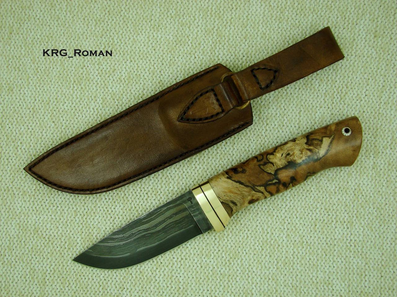

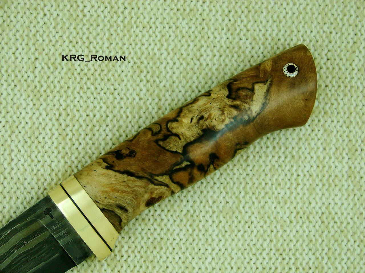

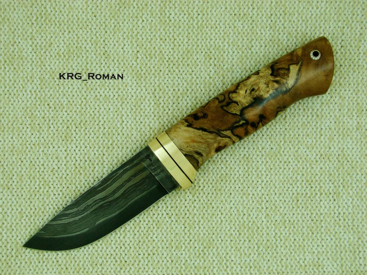

Цей ніж був дуже цікавим для мене проектом. Після вдалої роботи в кузні все якось робилось на одному диханні.
Клин зварений з тросу на РК У10. Розміри 96х30х3,5. Спуски прямі від обуху. Протравлений в ХЗ.
Руків,я - стаб  шпальт кореневої частини клена (звідкілясь кум притягнув пня  {))} ). Розмір руків,я 120х20 мм.
Больстер - латунь.
Загальна вага - 150 гр.

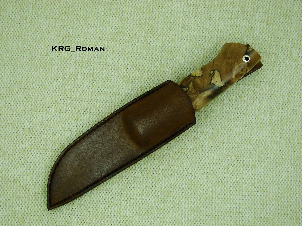

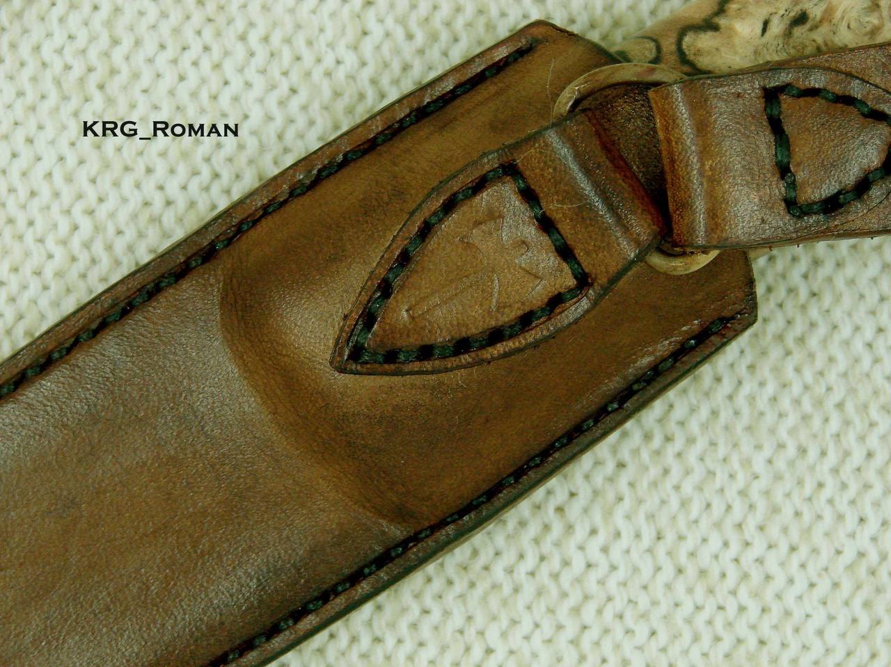

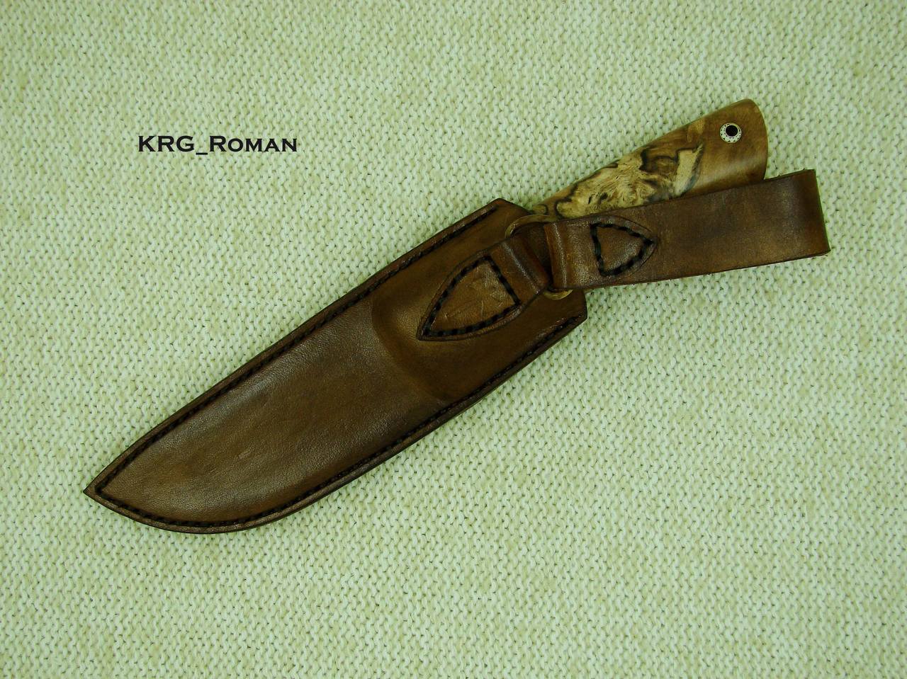

Піхви - шкіра РД.

  Художній виріб.  {_11}  На форми уваги не звернем.

Ай молодец! По кузнеческой работе так вообще...

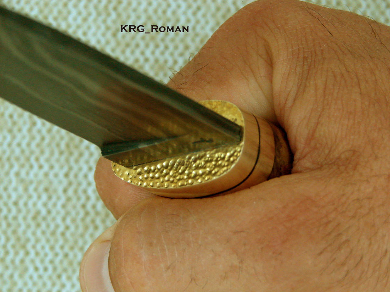

Дятлинг  #8 , больстер снизу выглядит слишком массивным, подобрать радиусом . Клинок  {_11}
Re: Плямистий
« Reply #4 : 26 Травня 2017, 23:18:44 »
Масивність больстера відразу помітив після фотосессії. В житті  наче не так страшно.  Дятлінг - то мій гріх, було в дзеркало, та в останню мить засумнівався і набив .І зразу зрозумів- помилка!

Дуже красиве поеднання! Виглядае супер! Дятлинг , як на мене тут доречний, просто його виконання..., переробить (доробить, i щiлинка, якщо е то сховаеться) думаю при бажаннi не проблема. Больстер трохи "важкуватий", але теж, при бажаннi, як вже було сказано, виборкою пiдпальцевоi поправить. Клинок виглядае класно!
