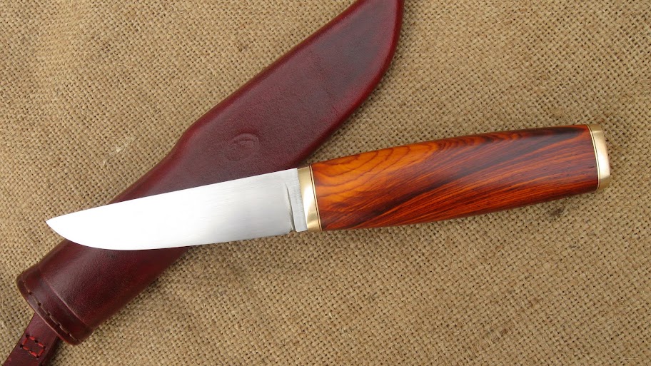

Представляю дві роботи, як були зроблені з аналогічних матеріалів, але за різними ескізами, загалом все просто і зручно. В обох випадках руків'я - кокоболо, клинки з К190 загартовані на 65 hrc (ТО Інструментальщика,  {_11}), довжиною 105 і 110 мм. Монтаж всадний. Піхви Шкіра РД, пропитки, фарба, фініш.
______________________________________________________
Ножі мають схожі розміри, але різну геометрію.

  І матеріали і виконання на високому рівні. Всеж з діжечкою більш сподобався {_11}
   Таке враження, що ти ножі робиш лише для себе. :)

На другому руків'я більш сподобалось -- дуже виразне.

Дерев’яхи прям мегакруті  {_11}. Більше сподобався той що мисливець_скінер. На фінському клинок виглядає трошки клюнувшим  {sm}

На фінському ножі кріплення тильника якось не то, треба на потайних штифтах робити.
Кокоболо неймовірно гарне.

К сожалению, этот отчётливо "клюнул носом".
Оси клинка и рукояти не совпадают и даже не параллельны. {kh}

можливо і "клюнув носом", але наживо так не виглядає, та й лінії показують що все норм:

враження "на глазок"
{23} На соседнем фото (вид с другой стороны) видно ровно то же.
Для проверки достаточно приложить к плоскости. Сначала спинкой-обухом, потом РК-брюшком.
И посмотреть на зазор между плоскостью и больстером.
Судя о фото (и зелёным линиям): спинкой - ляжет, а брюшком - повиснет.

тильник на першому ніякий #8
