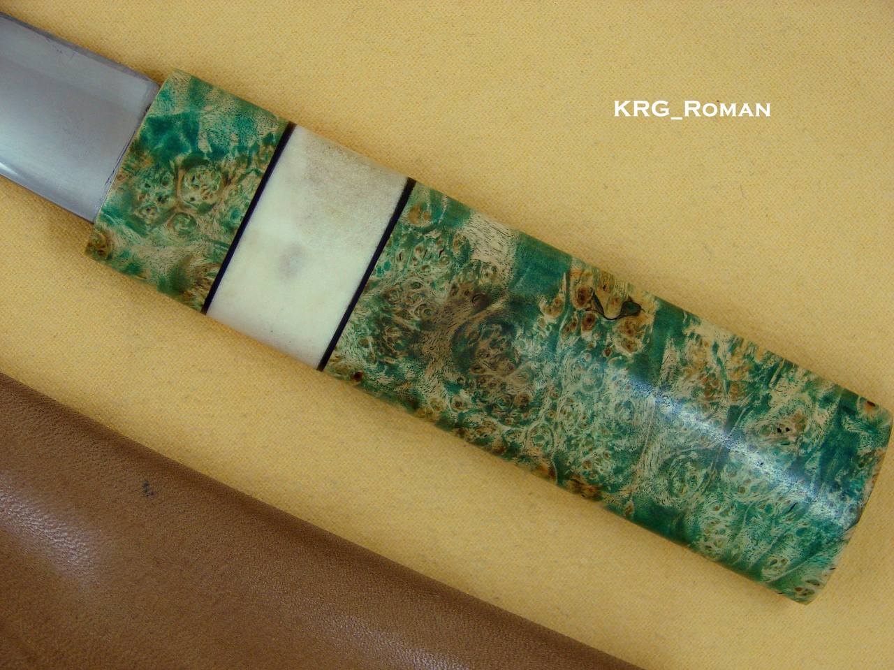

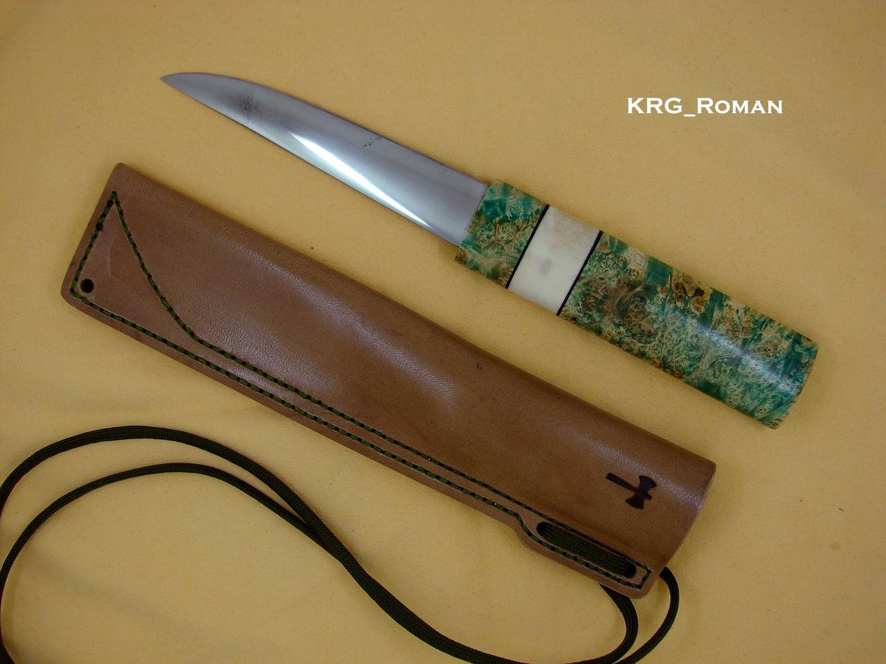

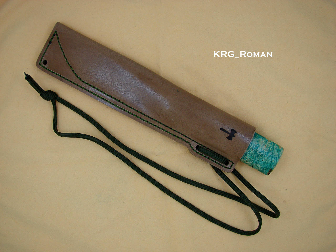

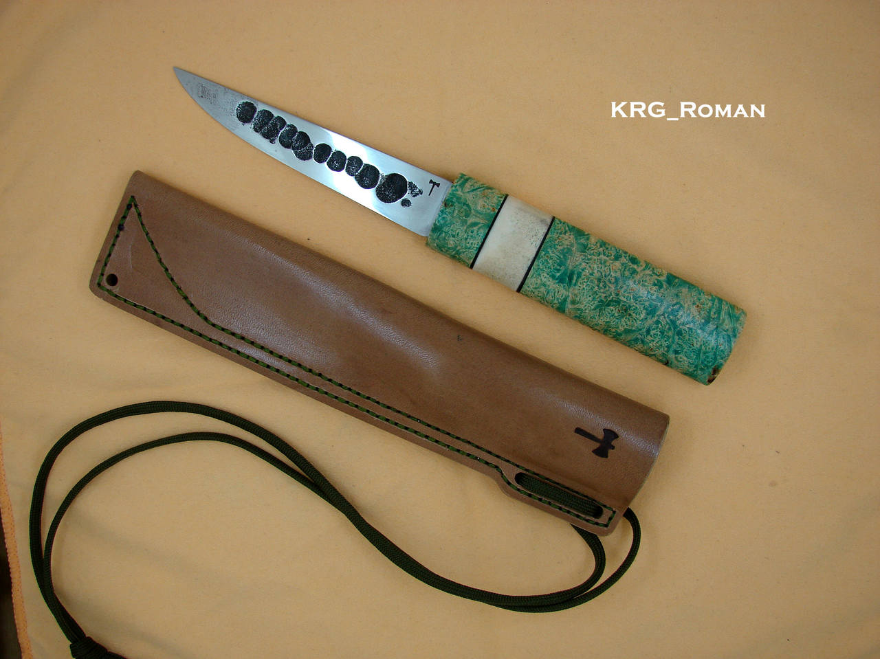

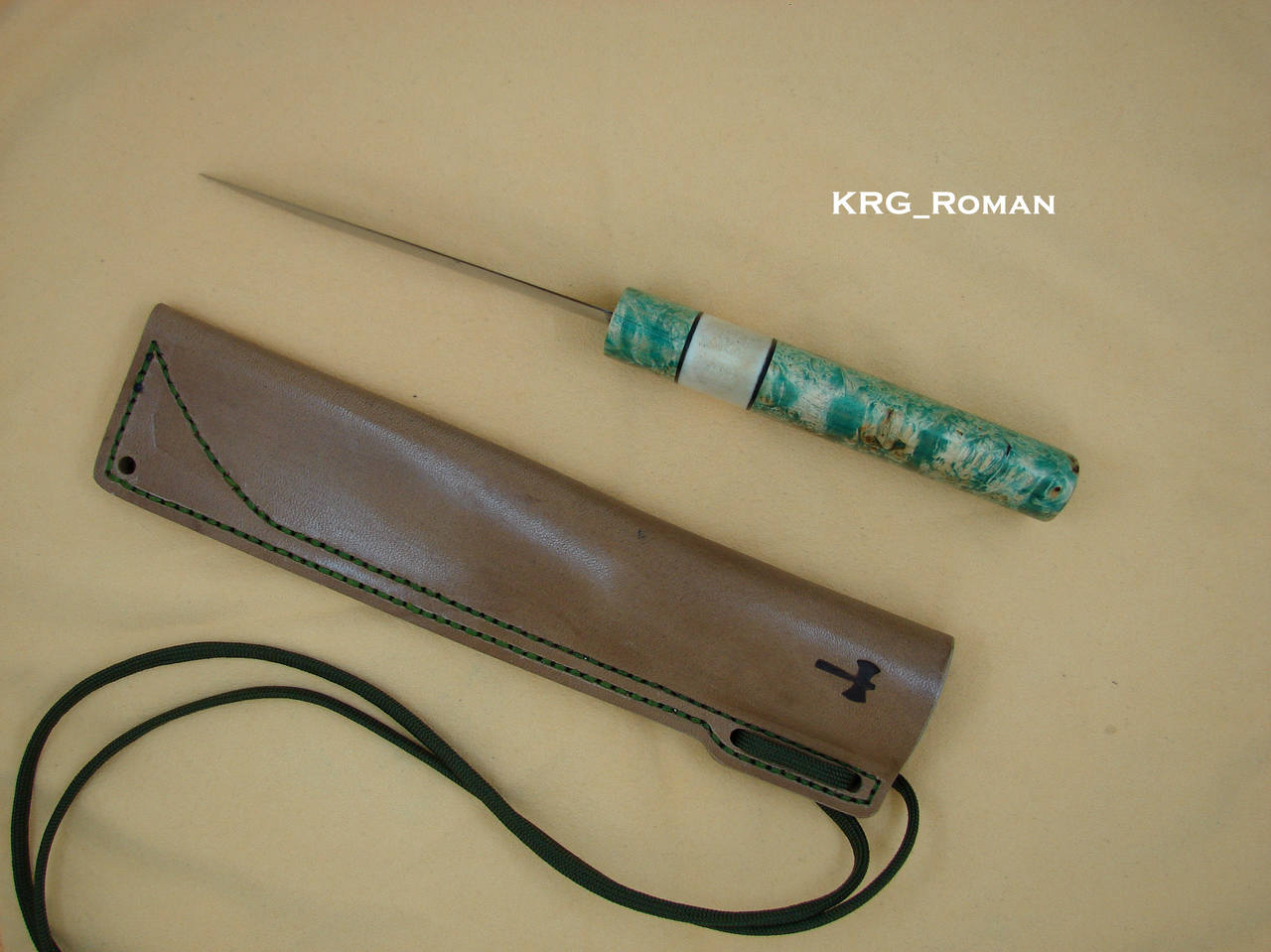

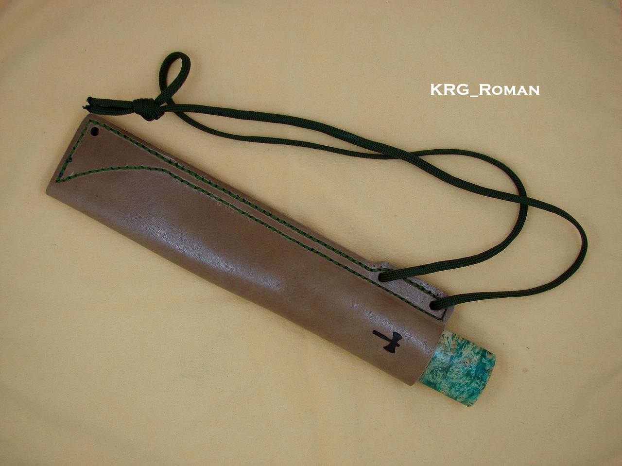

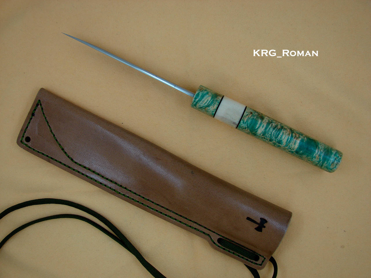

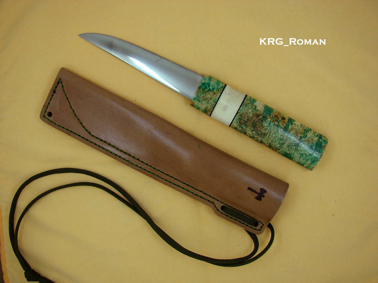

Ніж був зроблений у січні 2017 і подарований другові. А зараз бовтається на його паску десь на лінії фронту.
На "відмінно" пройшов випробування з нарізання сала.  {))}
Точних розмірів вже не пам,ятаю. Загальна довжина десь 230 мм.

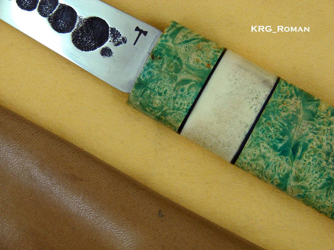

Лезо - У10.
Руків,я - кап клена, ріг лося, фібра.
Кап - трохи тонований та вкритий данішем.
Піхви - чепрак, нитка вощена, апретура, паракорд.

Ваш друг -лівша?
Re: Якут
« Reply #2 : 27 Травня 2017, 15:19:42 »
Друг  - ні не шульга. А ніж - так. То трохи проблема як стругаєш дерево , а як ріжеш ковбосу-сало , навіть плюс (як на мене).
Re: Якут
« Reply #3 : 27 Травня 2017, 17:41:38 »
Рабочий нормальный нож
