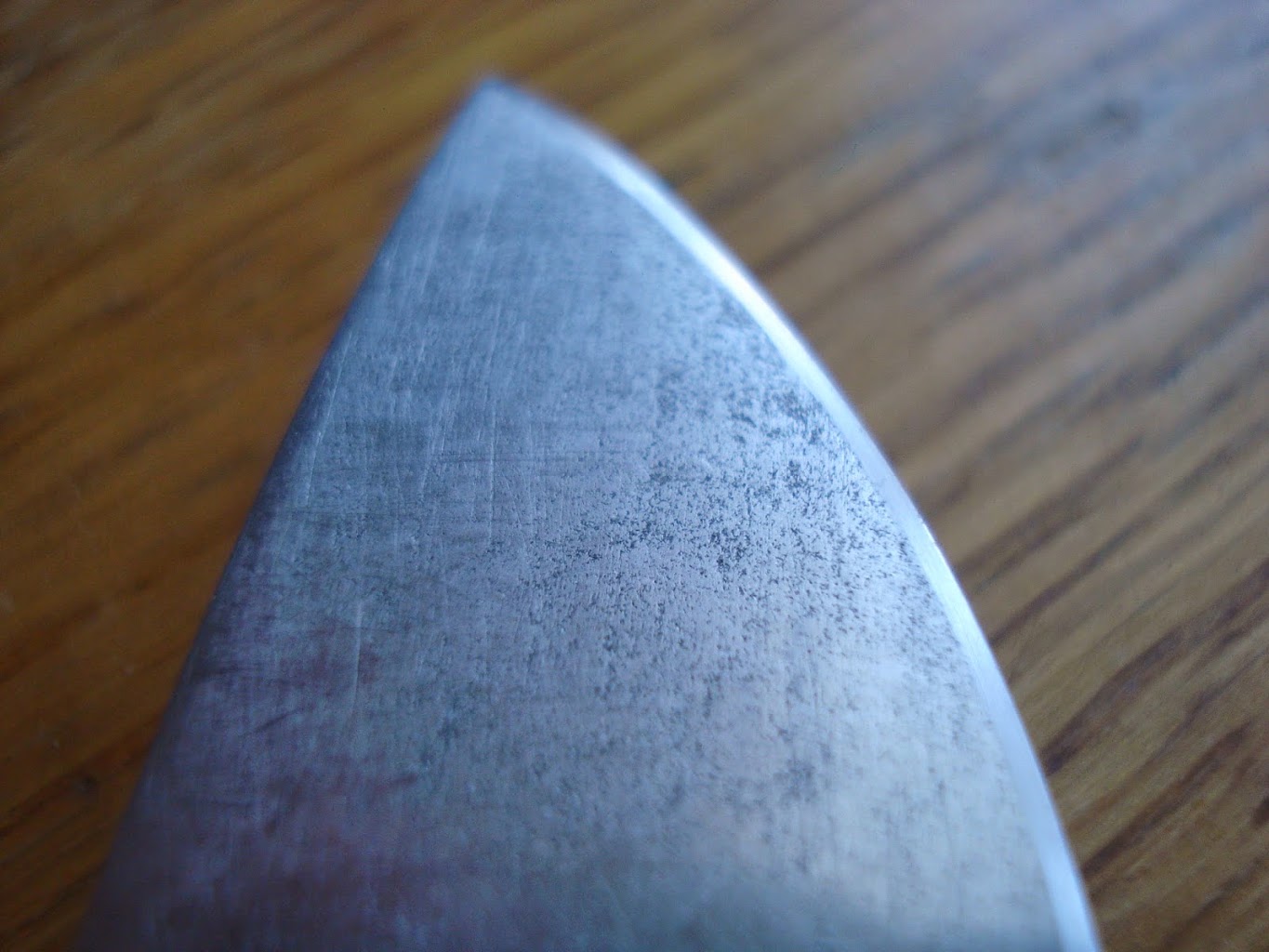

От і до мене дійшла черга виставити на суд громадськості свій ніж.
Трохи передісторії..
  Це мій перший ніж з накладним монтажем, і один з моїх перших ножів взагалі. До цього я зробив декілька "ножів", але то було давненько, я тоді ще зовсім не цікавився цим ремеслом, нічого не знав ні про матеріали, ні про обладнання, ні про технології. Тим паче зовсім не приділяв уваги деталям при виготовленні(зараз же я розумію, що це один з самих основних аспектів). Тому це мій перший ніж, до виготовлення якого я поставився більш-менш відповідально. Як і більшість новачків я не маю спеціального обладнання та інструменту. Було точило, та і то зломалось. Тож весь тягар впав лише на болгарку, якою я робив і контури ножа, і спуски і руків'я. Доводив все руцями.
Вийшло наступне:
Клинок:
Марку сталі, нажаль, незнаю(купив полоску на барахолці на ринку)
Твердість 58-60
Фініш - стоунвош(керамзитовий)
Розміри: довжина 93, ширина 26, товщина 2,4-2,5
Руків'я - текстоліт, 100мм
На останніх двох фото видно наслідки невдалого елктрохімічного травлення(перший досвід), а також на останньому фото забокопорена лінія рікасо.
Також один з основних косяків це те, що я під час виведення спусків трохи сточив обух і він вийшов тонший за ту частину, що на руків'ї(видно на фото №3)(перший раз робив прямі спуски від обуха, то того ж болгаркою, трохи не впевнено себе почував  (() Косяків достатньо, куди ж без них.
Чекаю на критику(бажано аргументовану), щоб надалі бути вкурсі, що до чого.

Неплохо ...,но  {dr} либо -пины ,либо  потай штифты  :), начало спусков  {dr} зализаны и не симметричны , (8) не мешало бы -больстерную часть -сузить ,где макентош  {aaa}

{dr} либо -пины ,либо  потай штифты   {aaa}
Там звичайні гвинтики з гайками(що було під руками).Зверху залив епоксидкою з текстолітовою стружкою.Тільки на фото вже побачив, що воно виглядить паршивенько. На піни не ризикнув садити бо епоксидка в мене не супер класна.

Пины текстолитом заделаны :(((

Виглядає, як перший...  {gig} Трохи більше акуртності, і другий будет кращий!

Про піни вже сказали,фініш клинка бажає кращого,з початком Вас!
Перше - ідея, друге - лінія, третє - деталі.
Головний косяк - "видавлені" назовні отвори, через це краї розторочені. Свердлити всі ці мікарти/текстоліти/G10 треба з лицьової сторони гострим свердлом і ні в якому разі не форсувати і не перегрівати. {_17}
Ще склалось враження, що отвори заліпив уже після фінішу. :D
сверлив з лицьової сторони. ((

Про марку сталі і твердість питання???? звідки така впевненість про твердість  {wh} а взагалі за роботу 4+, ще б шкірку до нього якусь бо зима ж надворі ()
