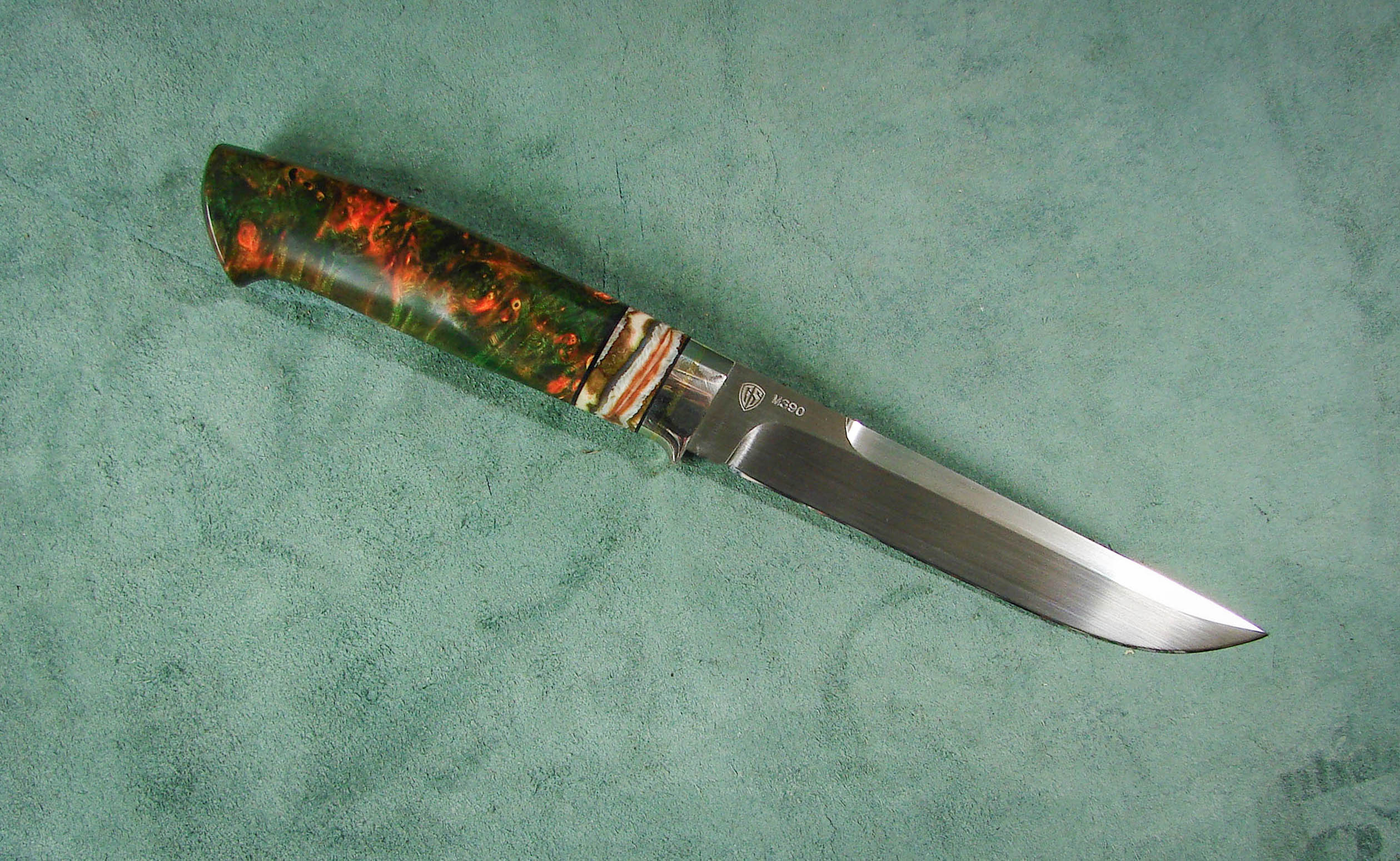

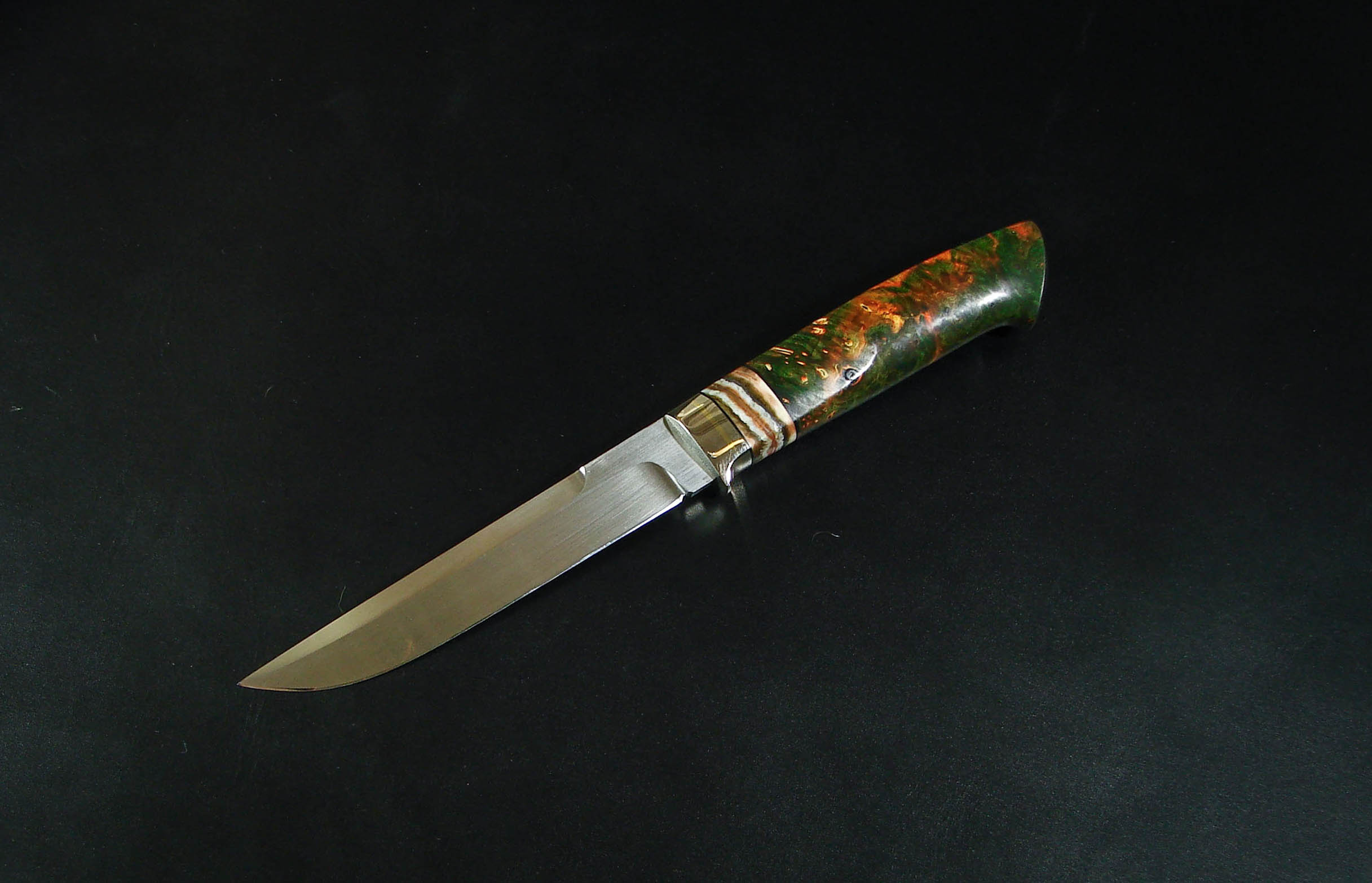

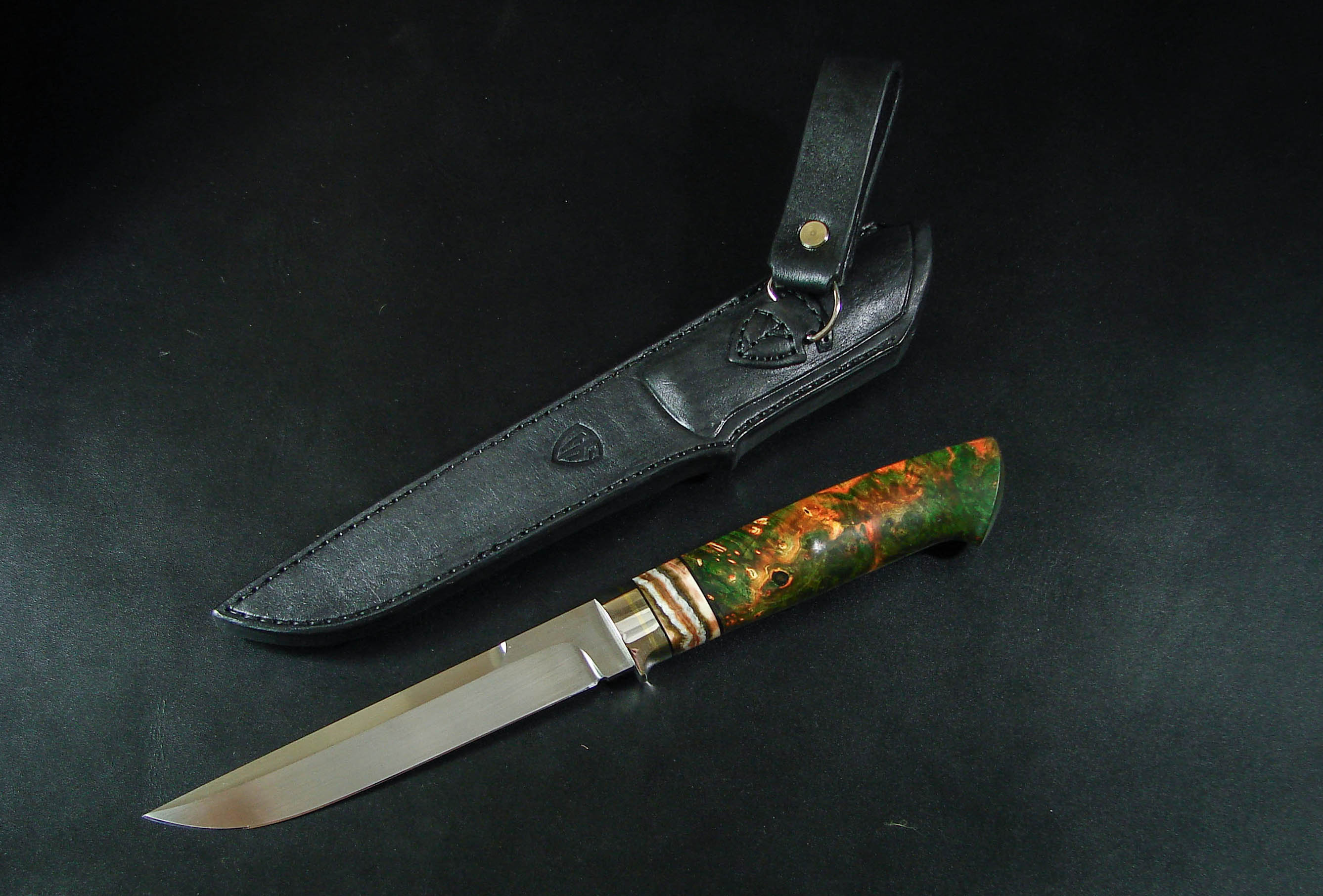

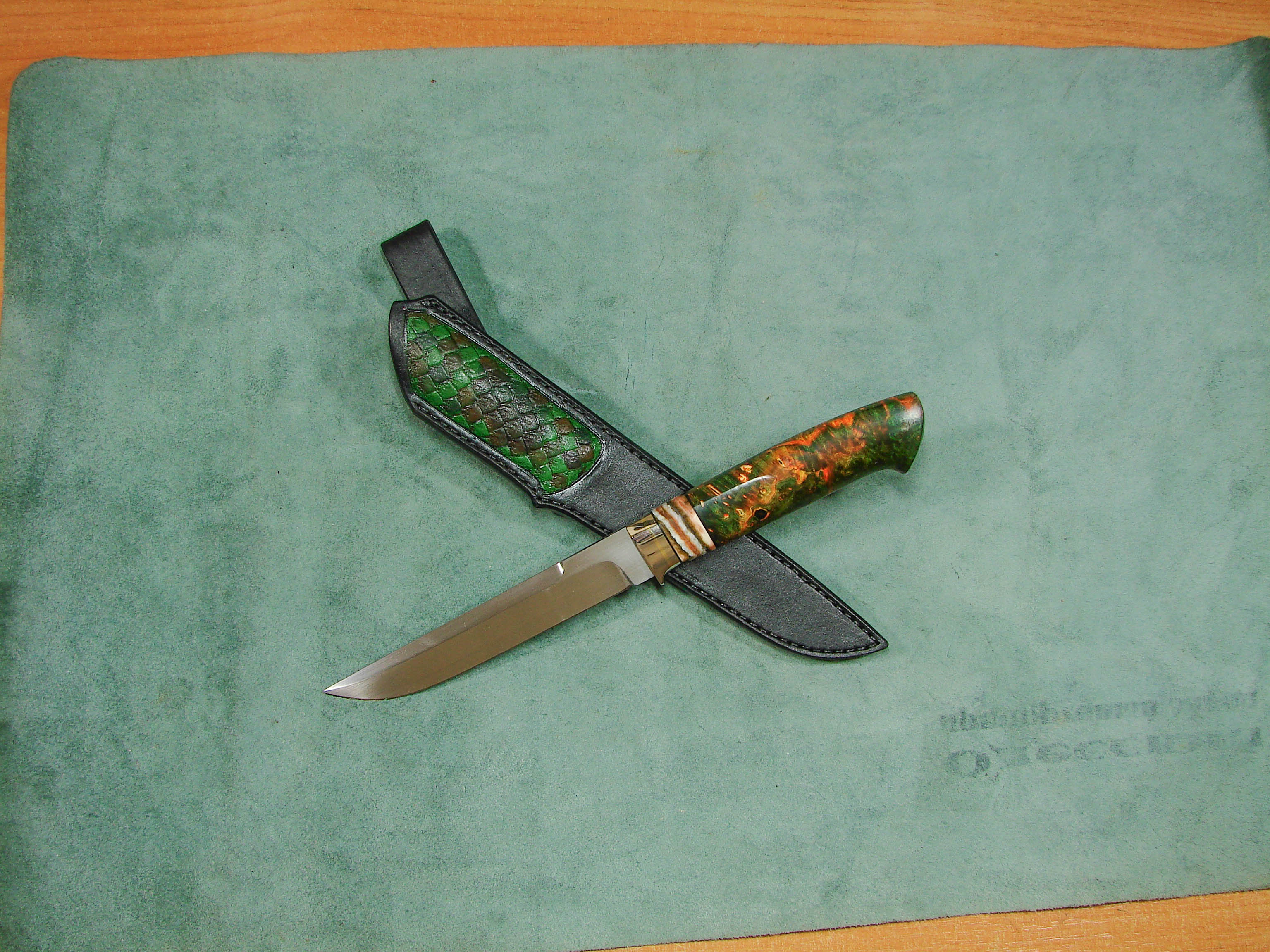

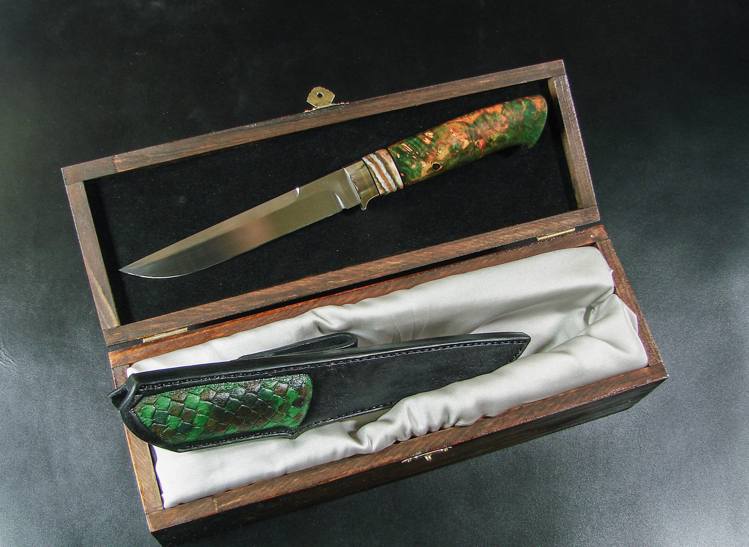

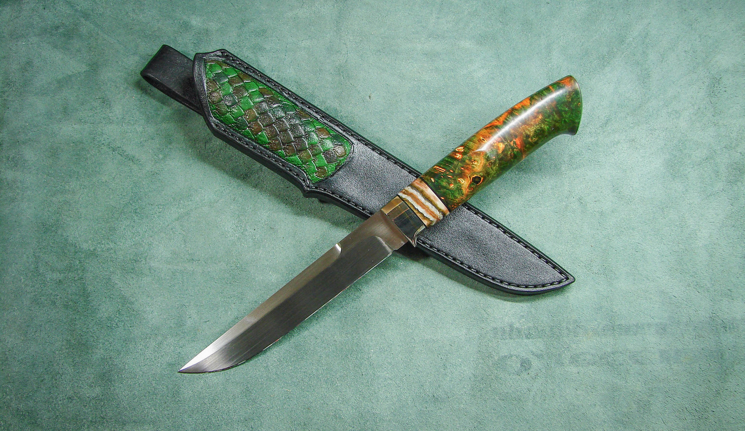

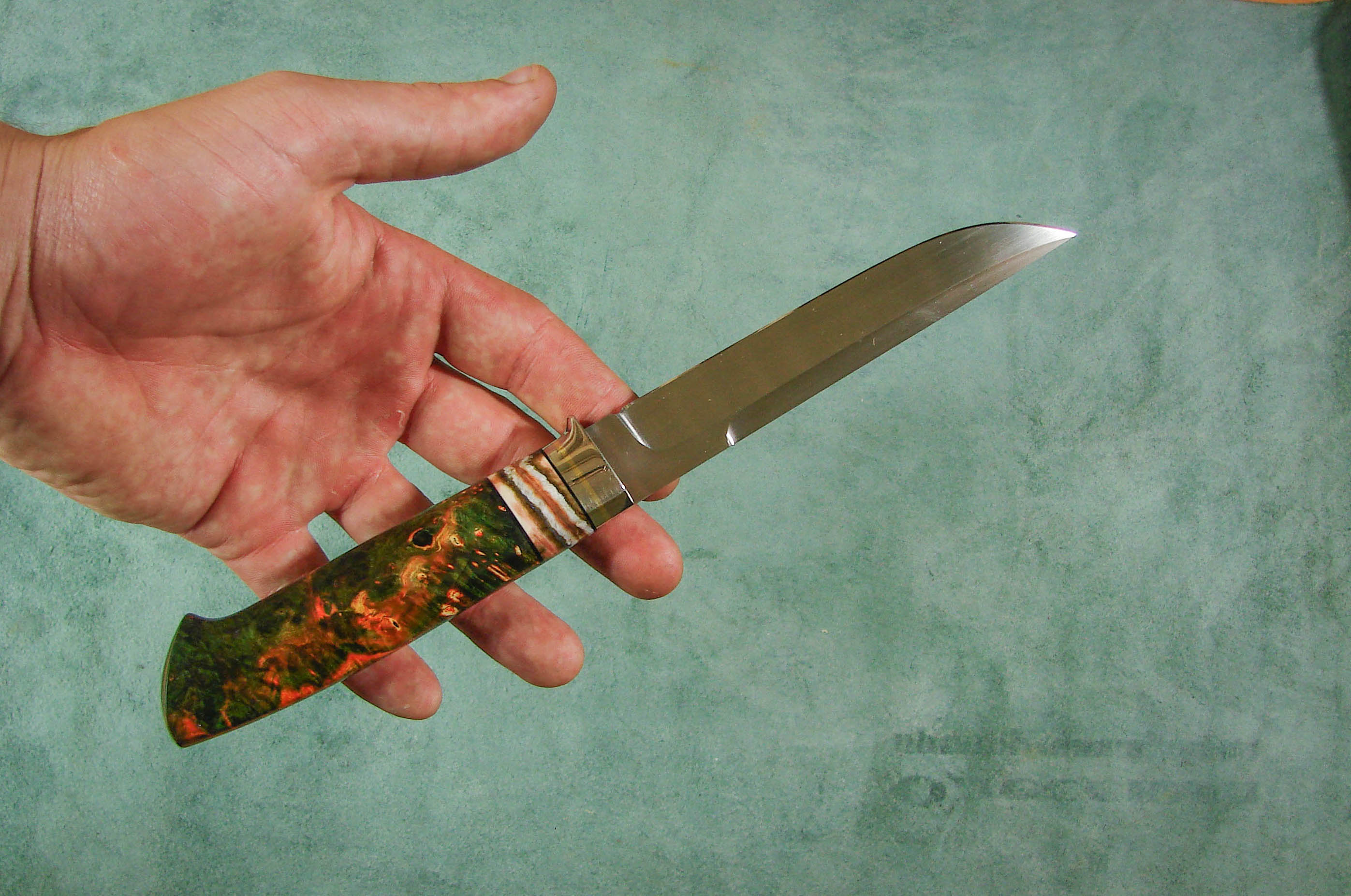

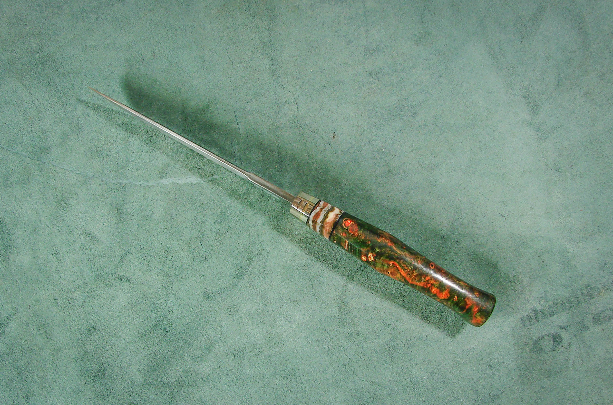

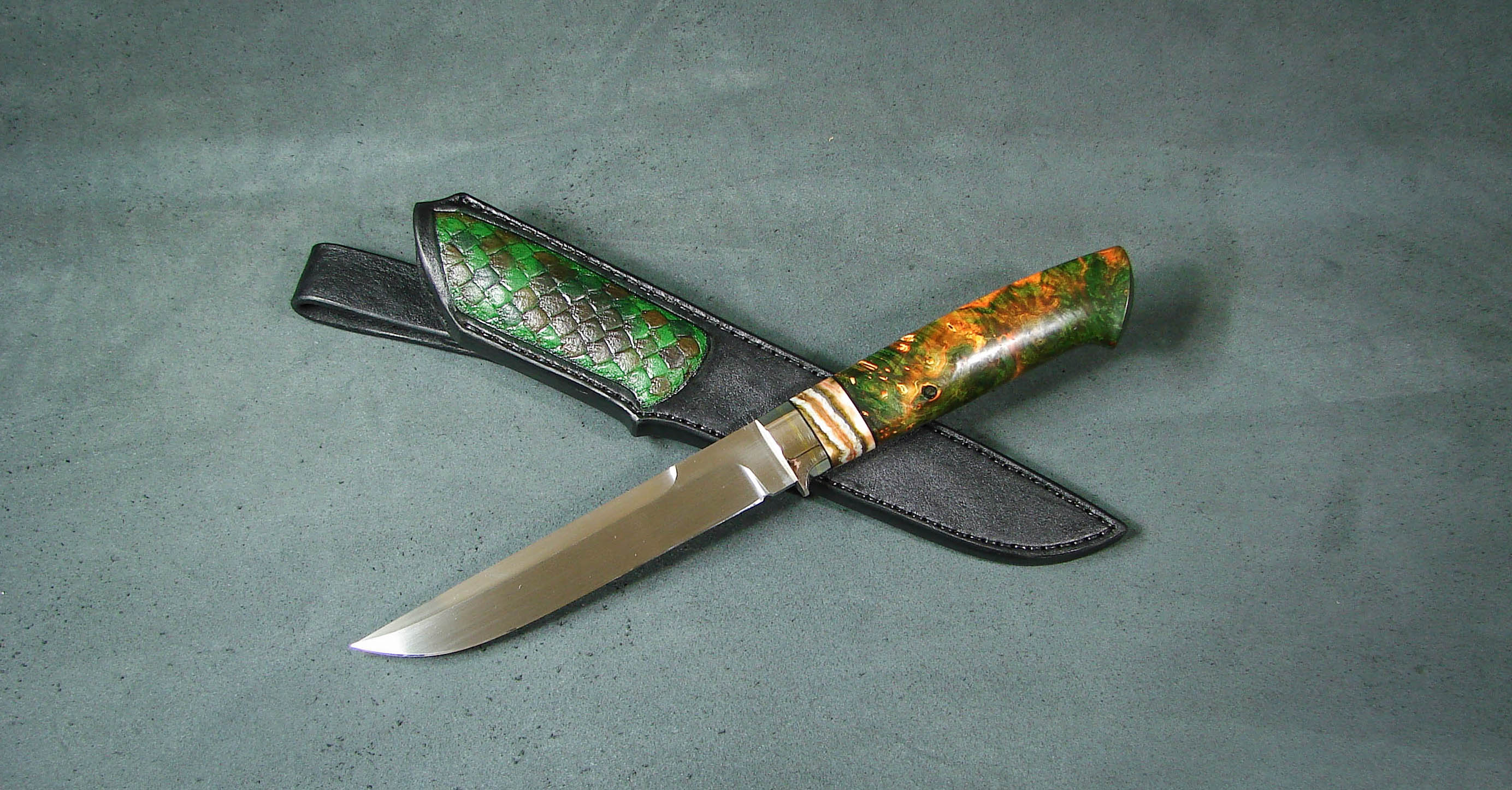

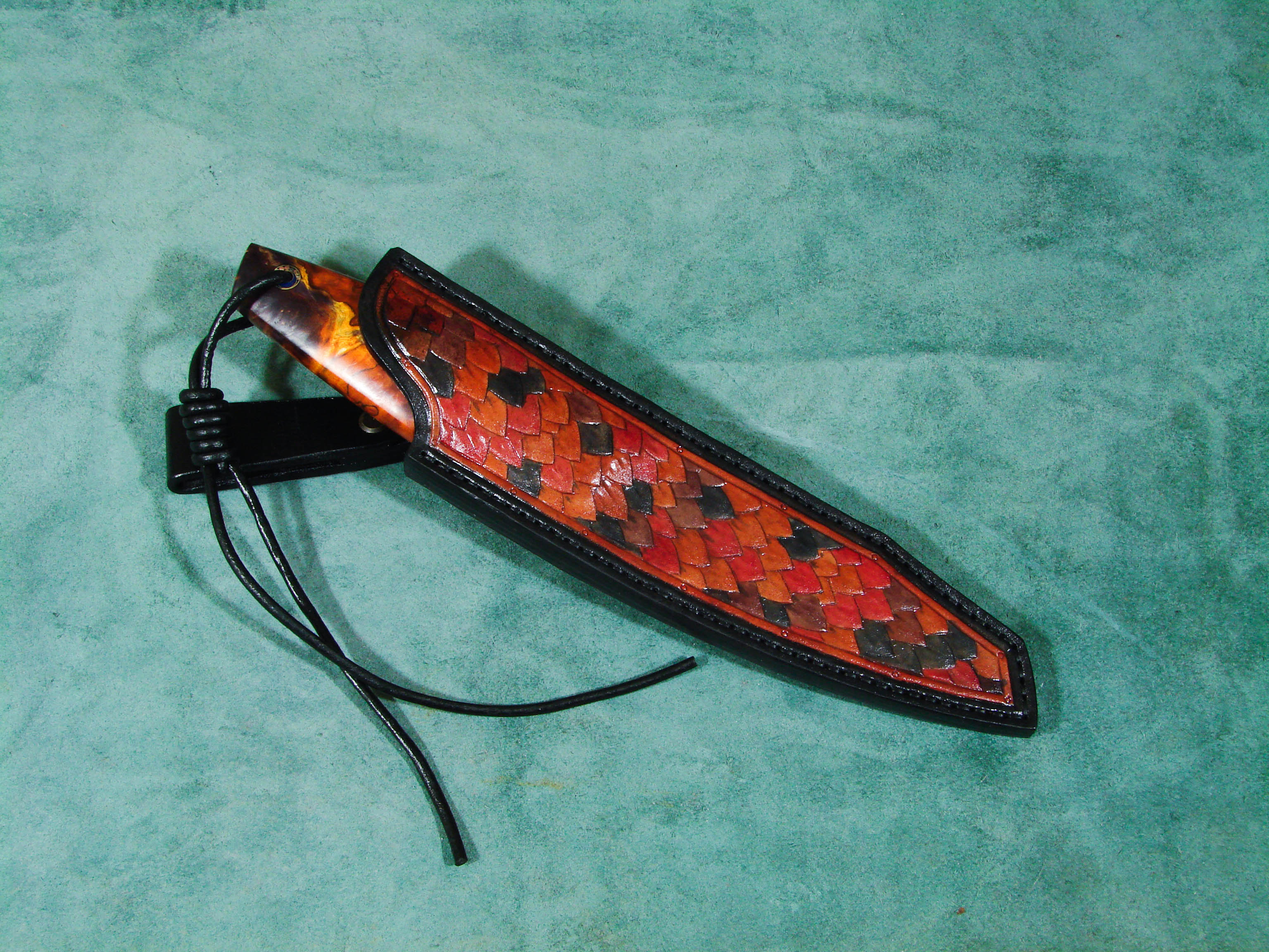

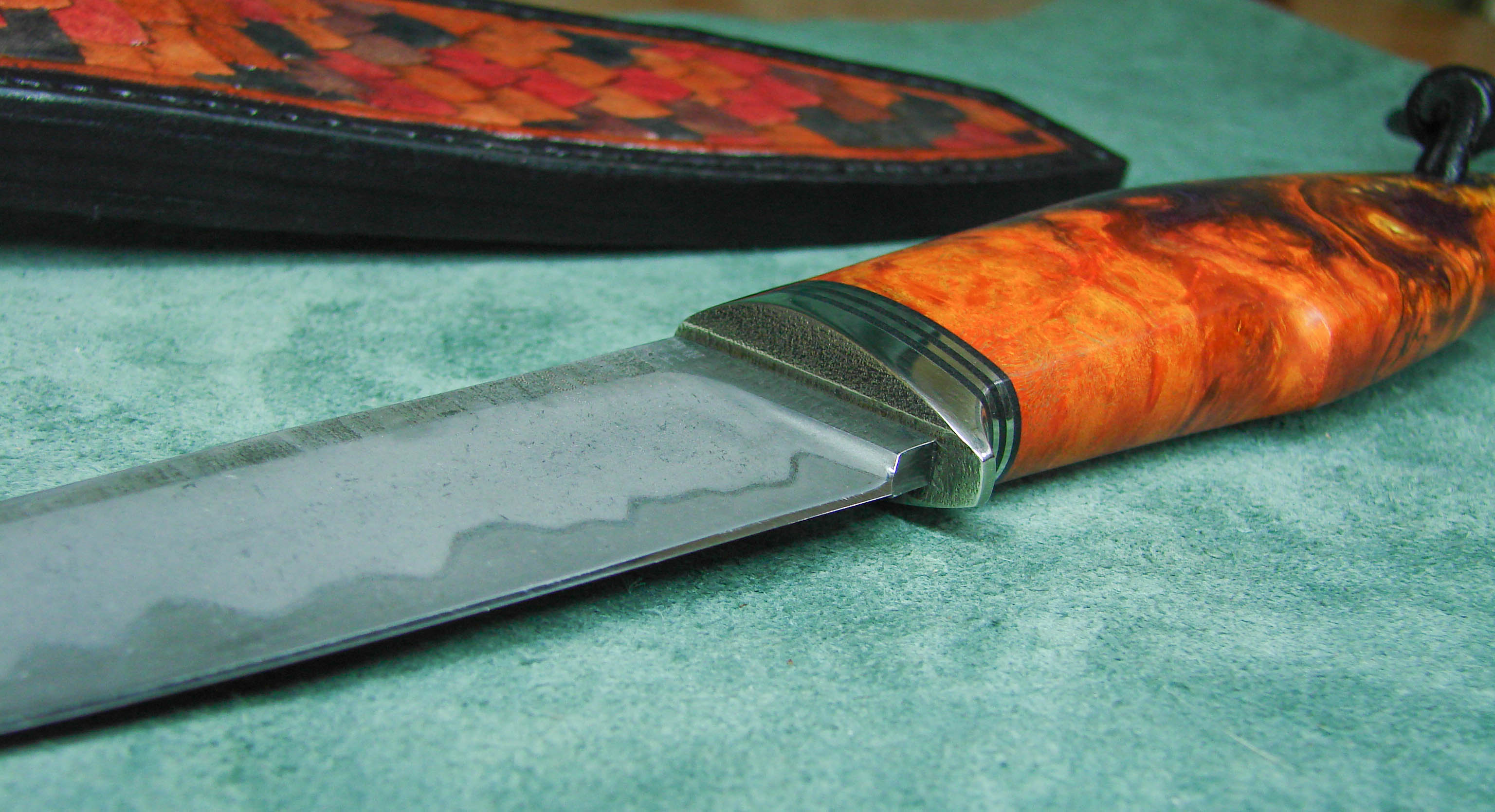

Приветствую, Сенсеи, Новички и просто заглянувшие  =)
Вот родилась очередная долгостройная работа - нож по мотивам всё тех-же виверн из вселенной Monster Hunter  :)
На этот раз источником вдохновения стал внебрачный сын летающей Rathian и нелетающего (и планируюемого когда-нибудь {))} ) Tigrex.
Опасный, шустрый, короче, урка  {))}
- имя его - Espinas

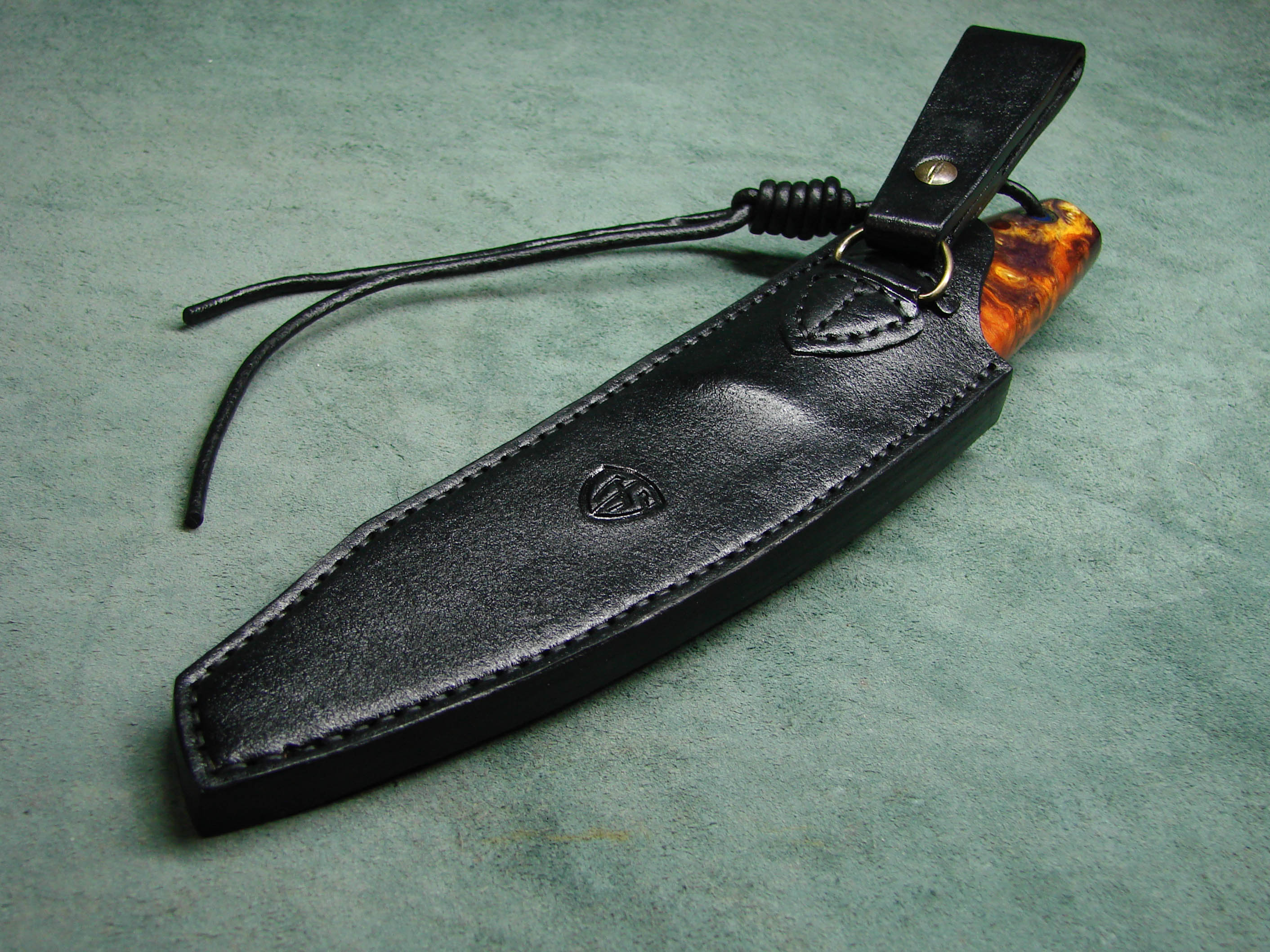

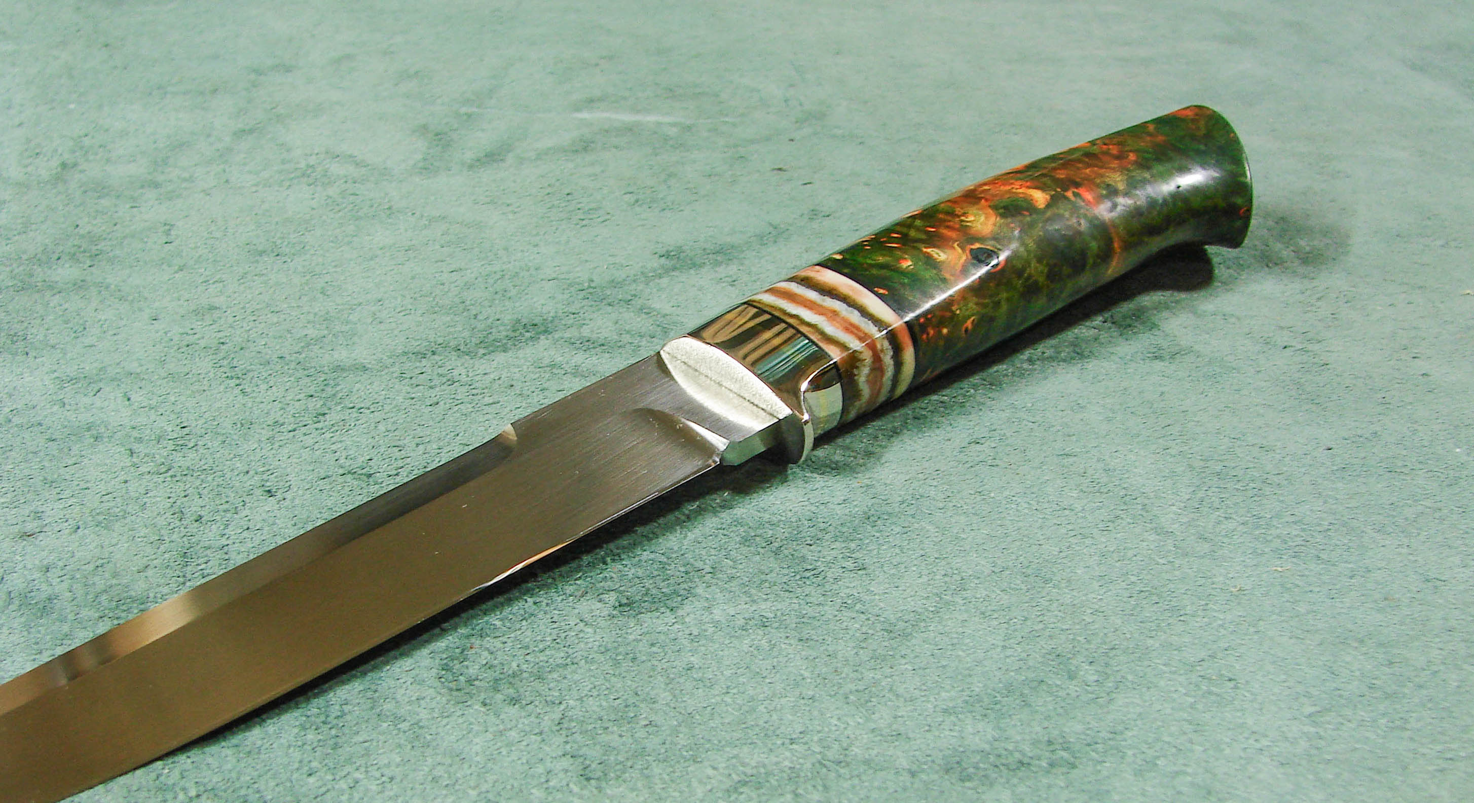

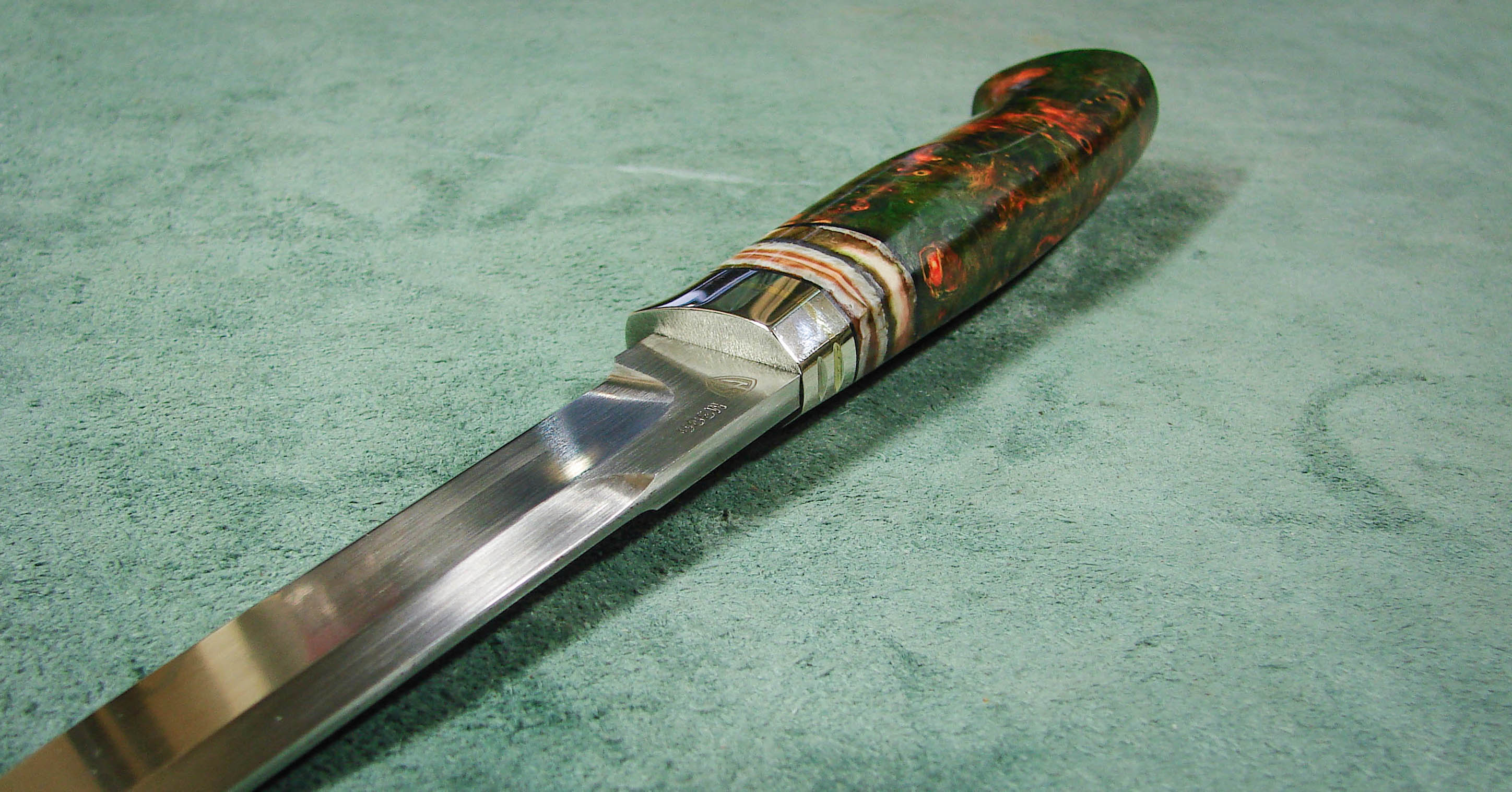

Про ножик:
Клинок: М390, ТО Fritz , Слесарка - Алексей Лях, продольный ручной сатин, 139*23*4, сведен в 0,2.
Рукоять: Мельхиор/латунь/микарта/стабклён (Саша Брык =))/мамонт Sergey  =)
Ножны: кожа РД, краски/пропитки - мейд ин забугорье.
Общая длина - 267мм
Фоткать было тяжело - оно всё блестит, к тому-же фотик напрочь отказывался передавать правильный цвет  {mut'}, но после долгих мучений вроде поддался  {_09}
Всем приятного просмотра  =)
Спасибо за внимание  =)

Ножны {_11},комплект подходящий.

Очень достойно получилось {_11}
Я бы момента не ставил. Мне немного режет глаз. Дерево само по себе достаточно яркое.
Но это мои заморочки.  =)
Re: Espinas
« Reply #8 : 02 Червня 2018, 08:58:38 »
Работа классная, но.... Пора заняться самому дизайном, а не чертить устоявшиеся модели клинков, тем более, что у тебя к этому есть талант, по поводу мамонта с Лешей соглашусь. Мамонт должен на рукояти светится, выделяться на рукояти, на него сразу должен бросаться взор, здесь он теряется. Два пузыря  {))} хорошей водки разбились о камни Дерибасовской. Шов на ножнах не виден, а как бы смотрелась зеленая нить?  (__3)
Re: Espinas
« Reply #9 : 02 Червня 2018, 09:38:29 »
Спасибо, друзья  (__3)
Мамонт и форма клинка - это исключительно настойчивые пожелания моего друга, которому и ушел в подарок этот девайс. Поэтому тут я позволил себе городить всё, что душе вздумается  {))}.
Зеленая нить как? Та нормально-бы смотрелась )) Может, на следующем поставлю нитку в цвет отой "вставки"  {23}

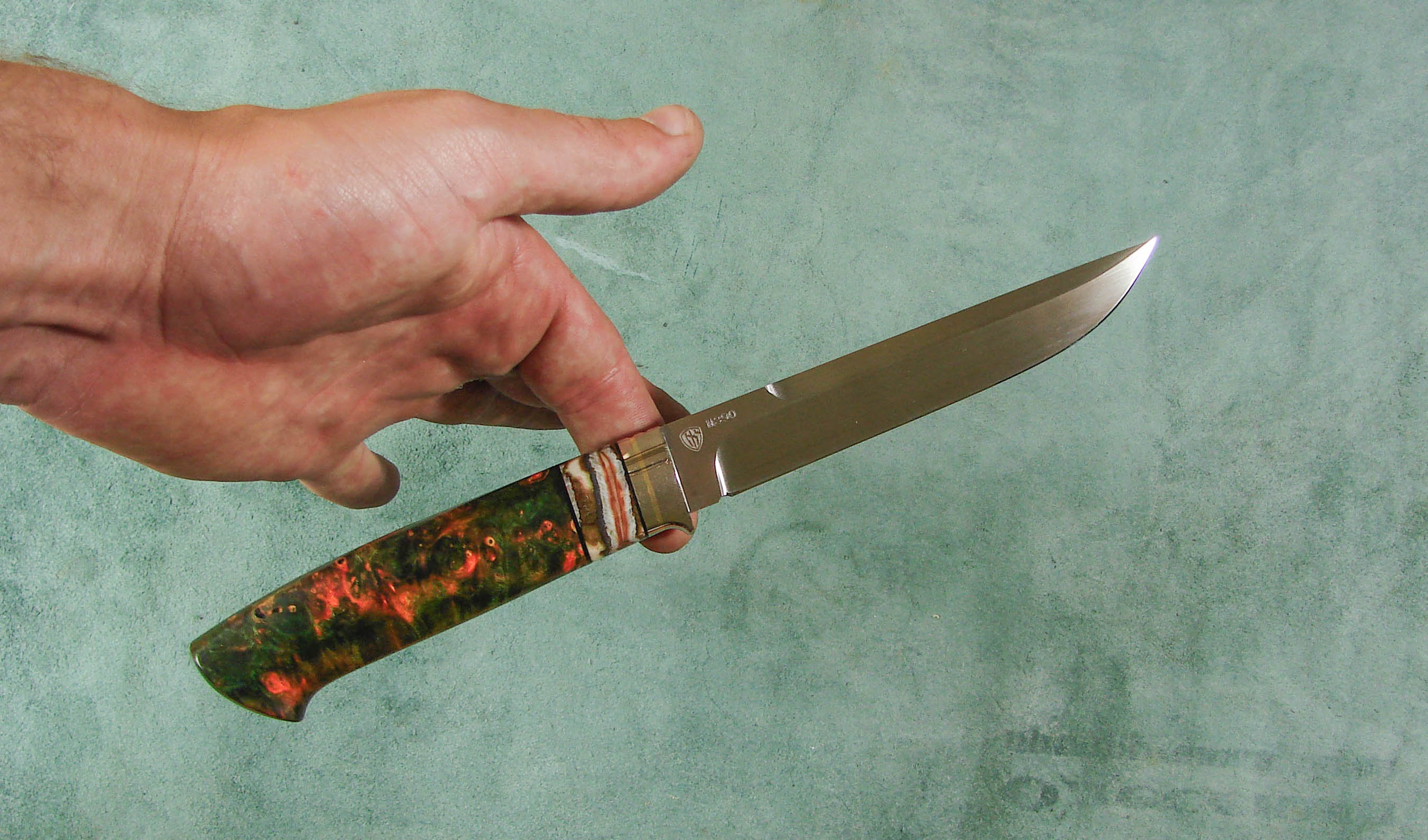

Хорошо сделано .цветовая гамма смотрится красиво. Минус : подпальцевую в данном случае нужно было на уровень рк выводить.
Re: Espinas
« Reply #12 : 04 Червня 2018, 08:42:44 »
Спасибо, Саша  =)
Та она и есть в уровень с рк )) Просто, как оказалось, на фото нет ни одного, где 100 % в профиль. На 1мм нож повернут, и уже видно брюхо  {_09}
В маленьком мониторе фотоаппарата казалось, что все нормально  :)
P.S. Вот на этой фотке ближе всех к профилю
