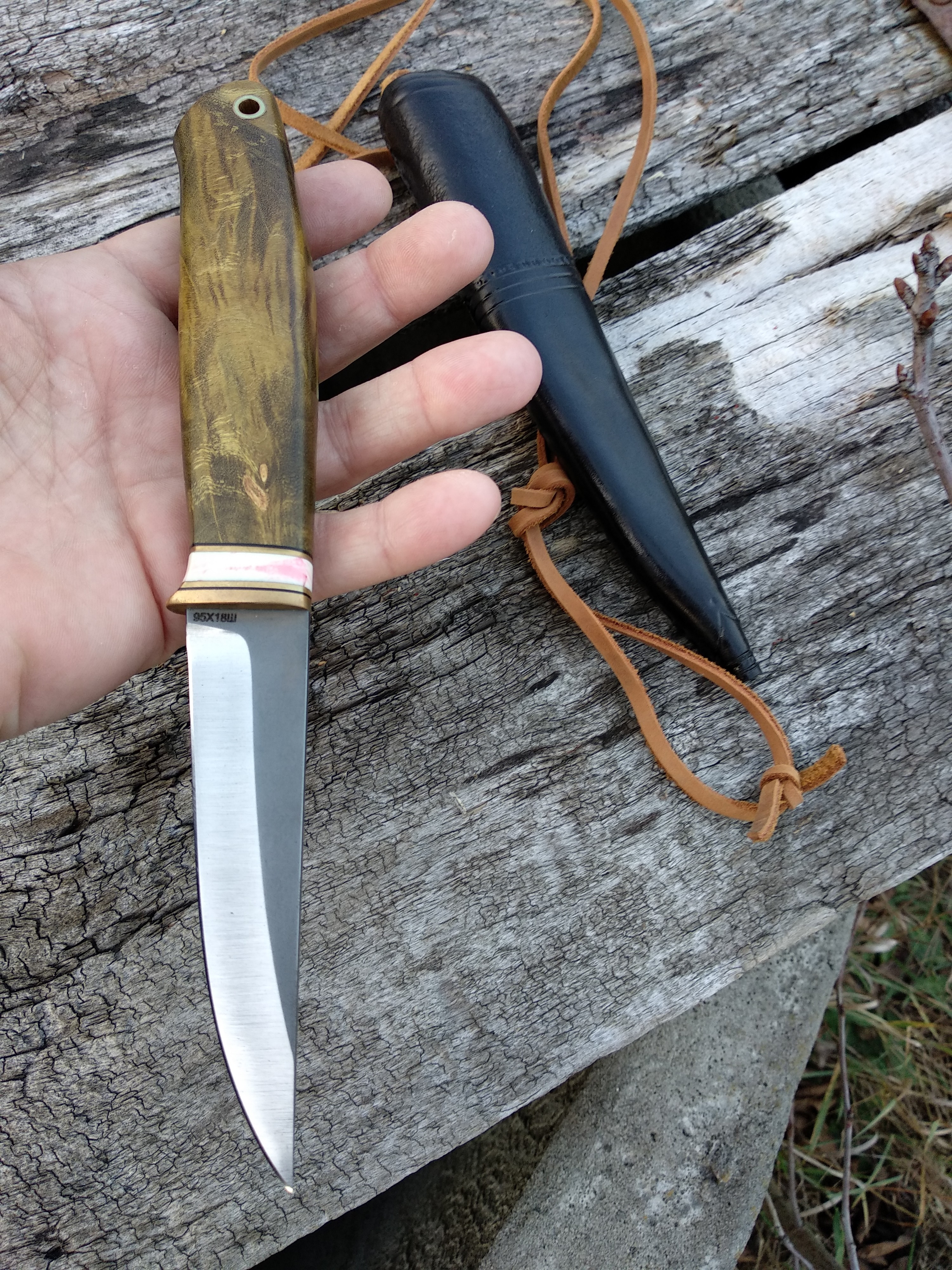

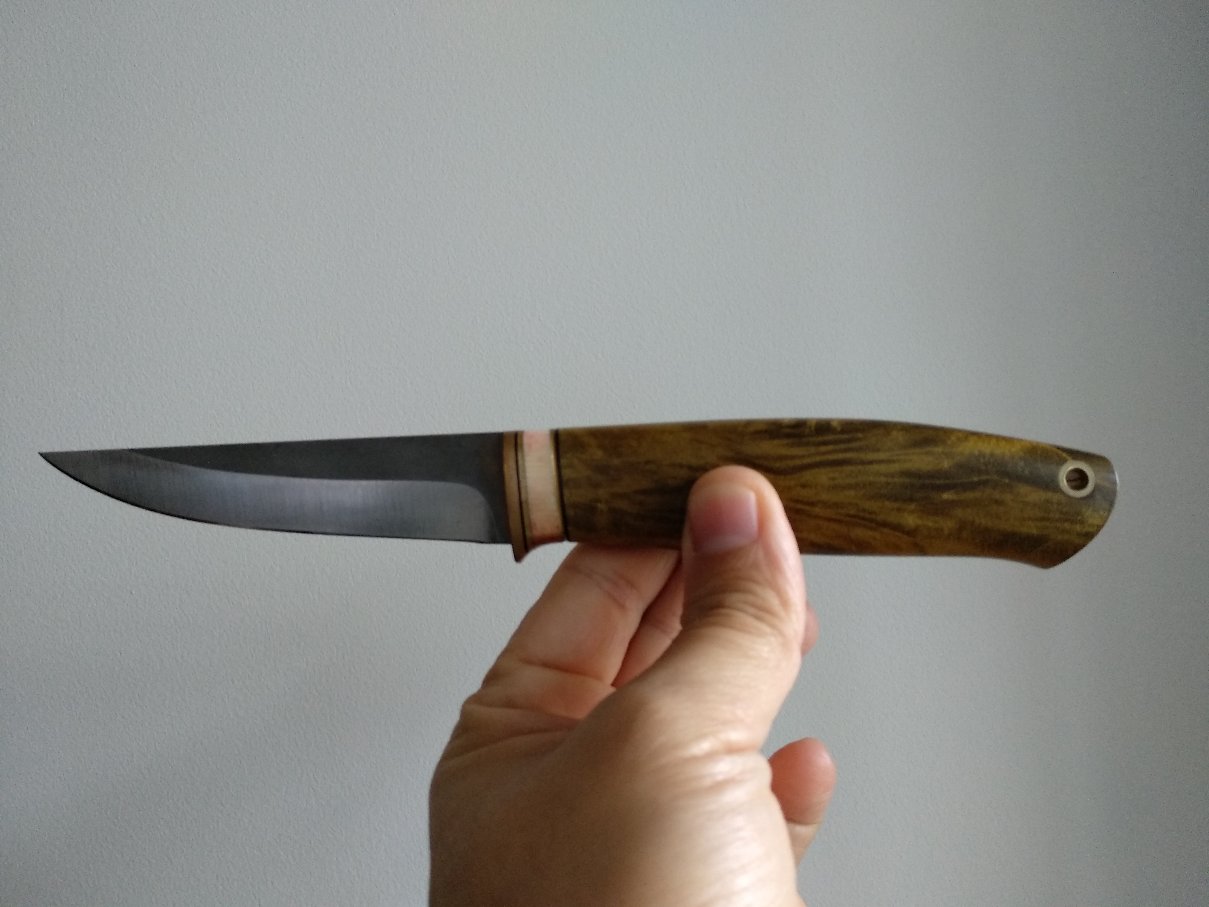

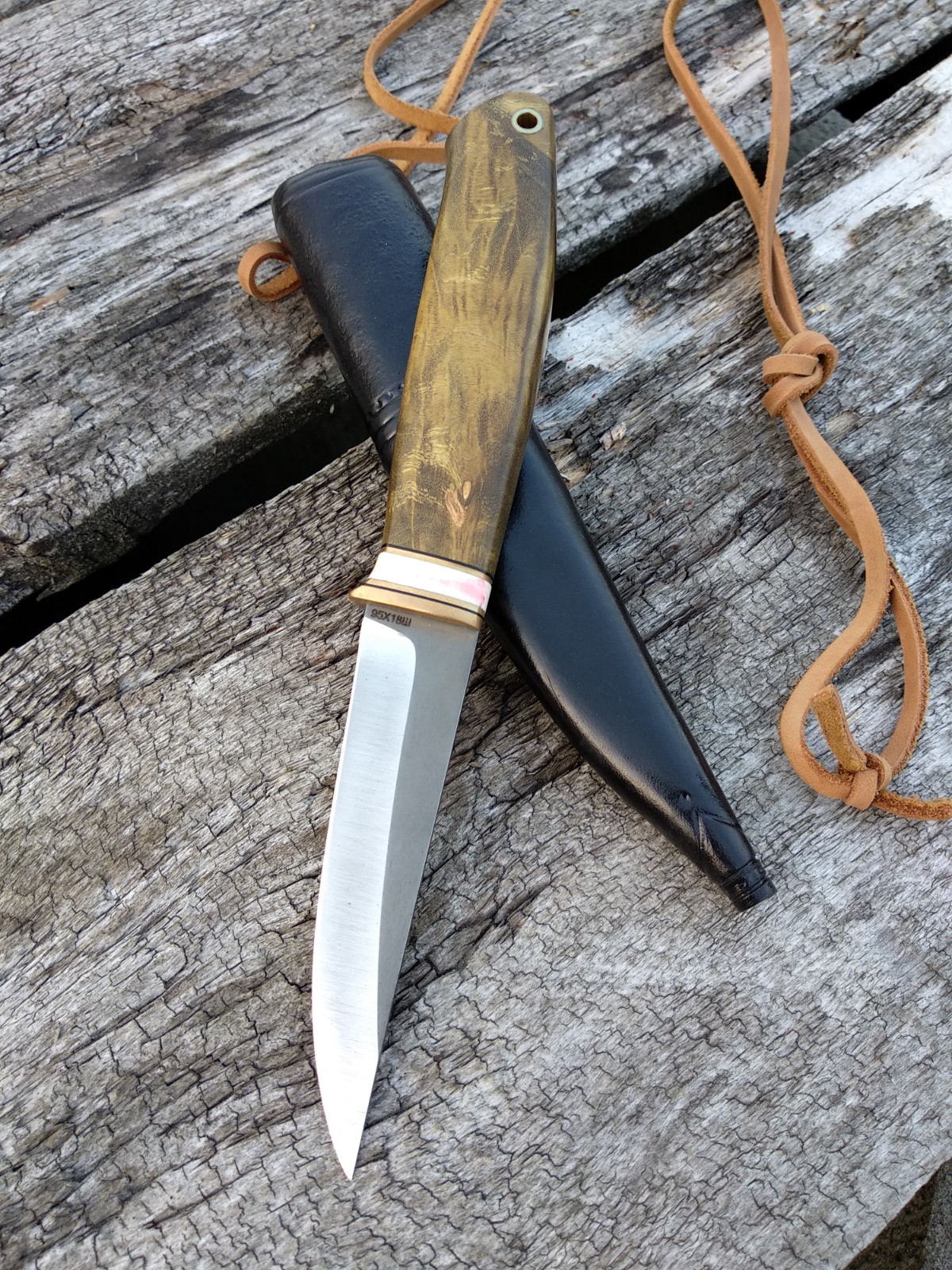

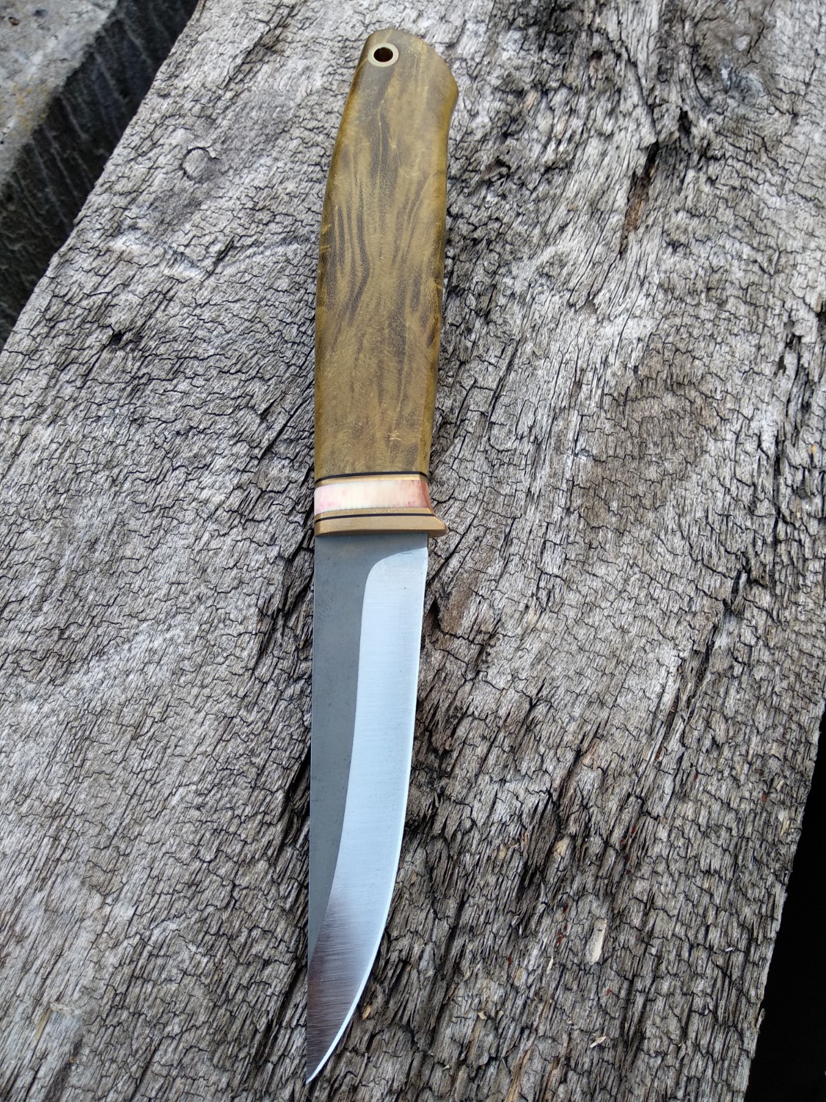

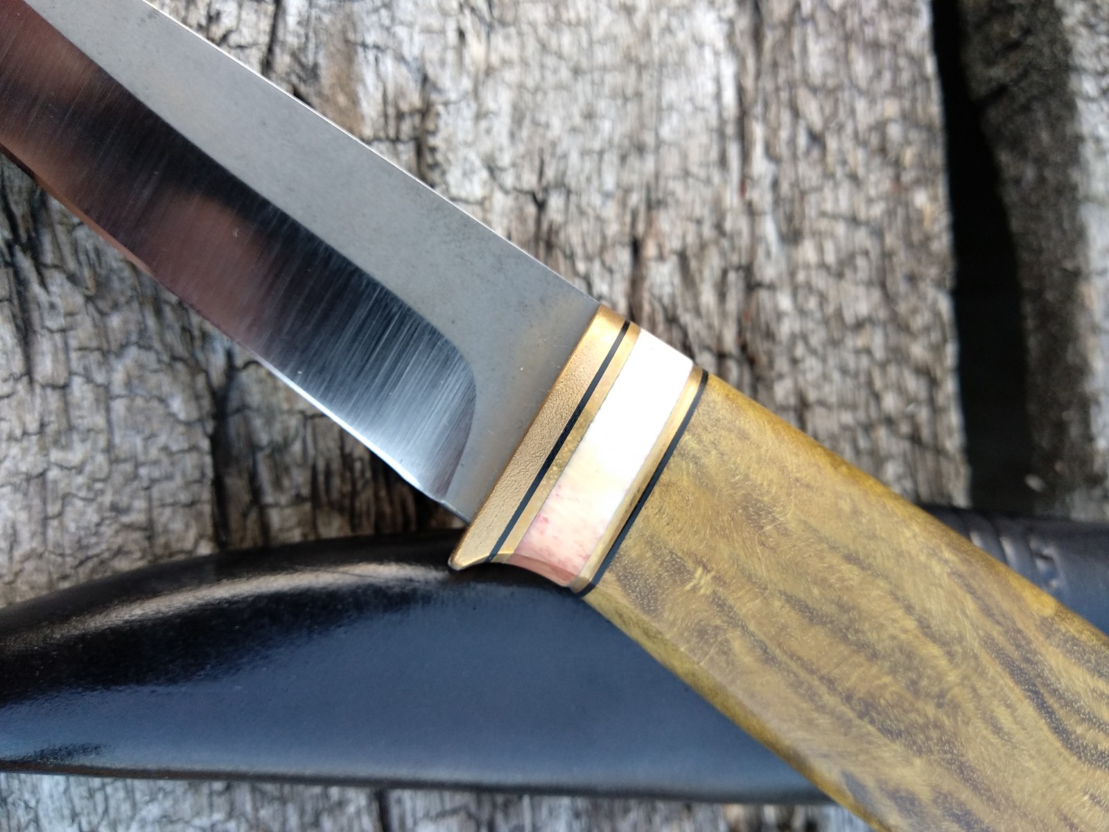

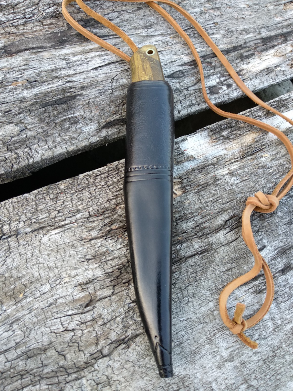

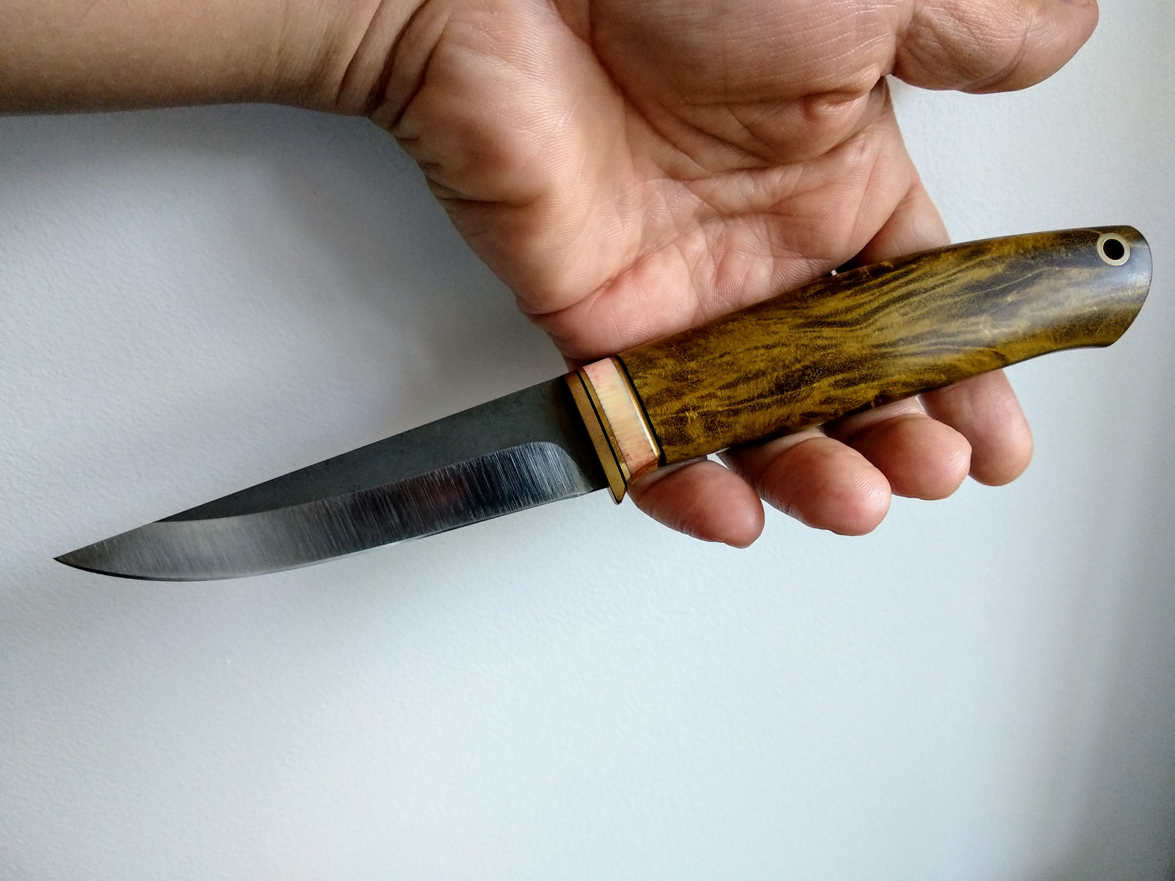

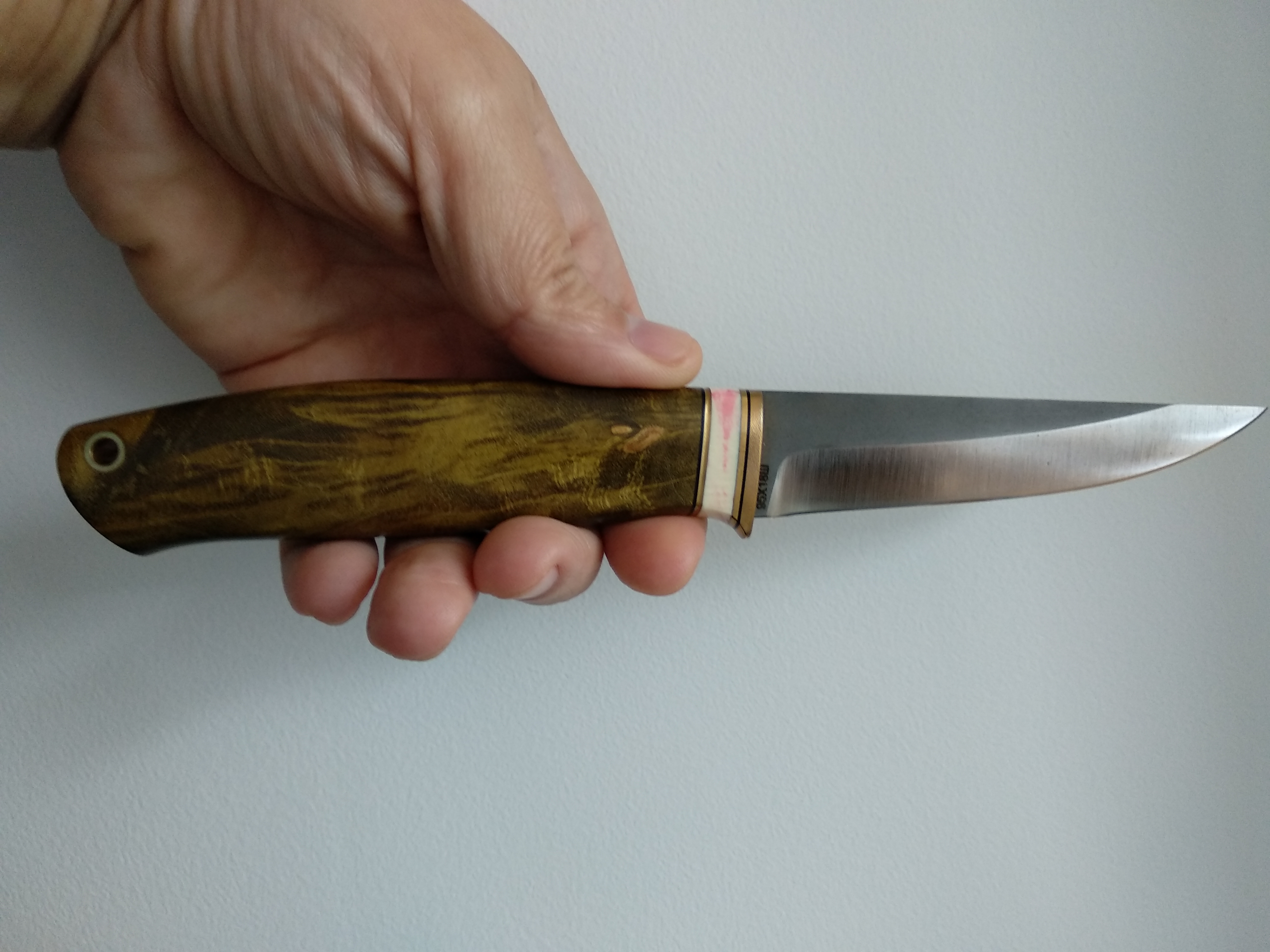

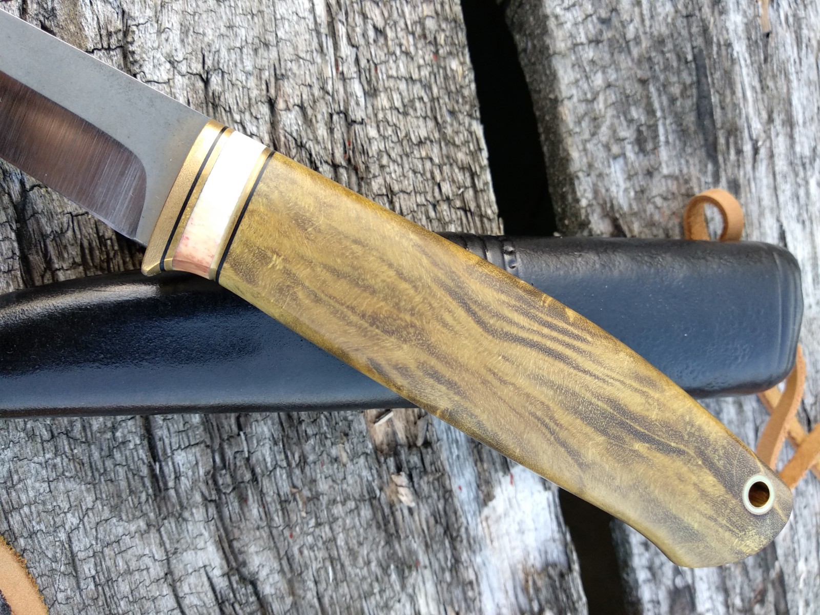

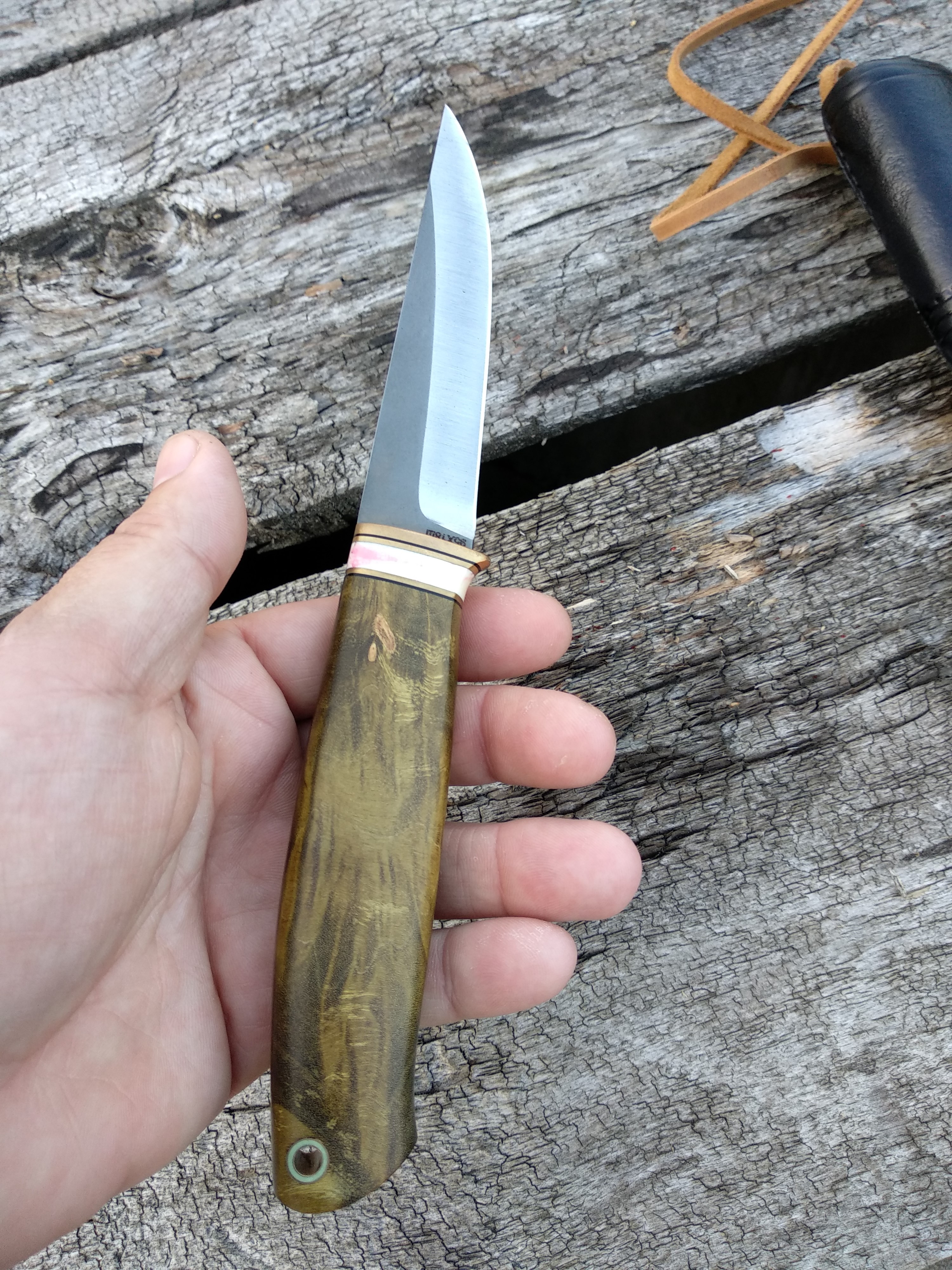

Нож ручной работы в скандинавском стиле,клинок размерами 23,5х3х101мм из коррозионно стойкой стали 95х18ш то60HRC, слесарка моя, сведен тонко, заточен.

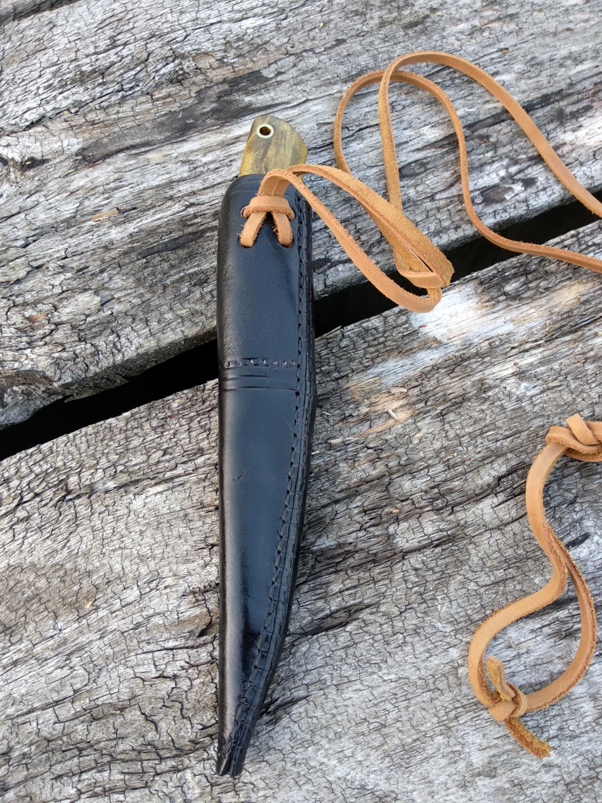

Рукоять 120мм .,больстер латунь, проставка бивень мамонта стабилизированный, сувель клена стаб, темлячный пин с люминофором(светиться в темноте) монтаж всадной на эпоксидку,хвостовик 90мм. Ножны кожа рд, свободный подвес.
Вес 92/147г

Нож вполне неплох, а вот ножнах как на меня, оставили не однозначное впечатление.
Re: В скандинавском стиле.
« Reply #2 : 30 Листопада 2018, 21:10:48 »
нож-очень неплох, но ножны не его.

« Reply #3 : 04 Грудня 2018, 12:16:18 »
Согласен, ножны не совсем то что хотелось бы.

« Reply #4 : 05 Грудня 2018, 20:14:38 »
Рукоятка цікава получилась)
