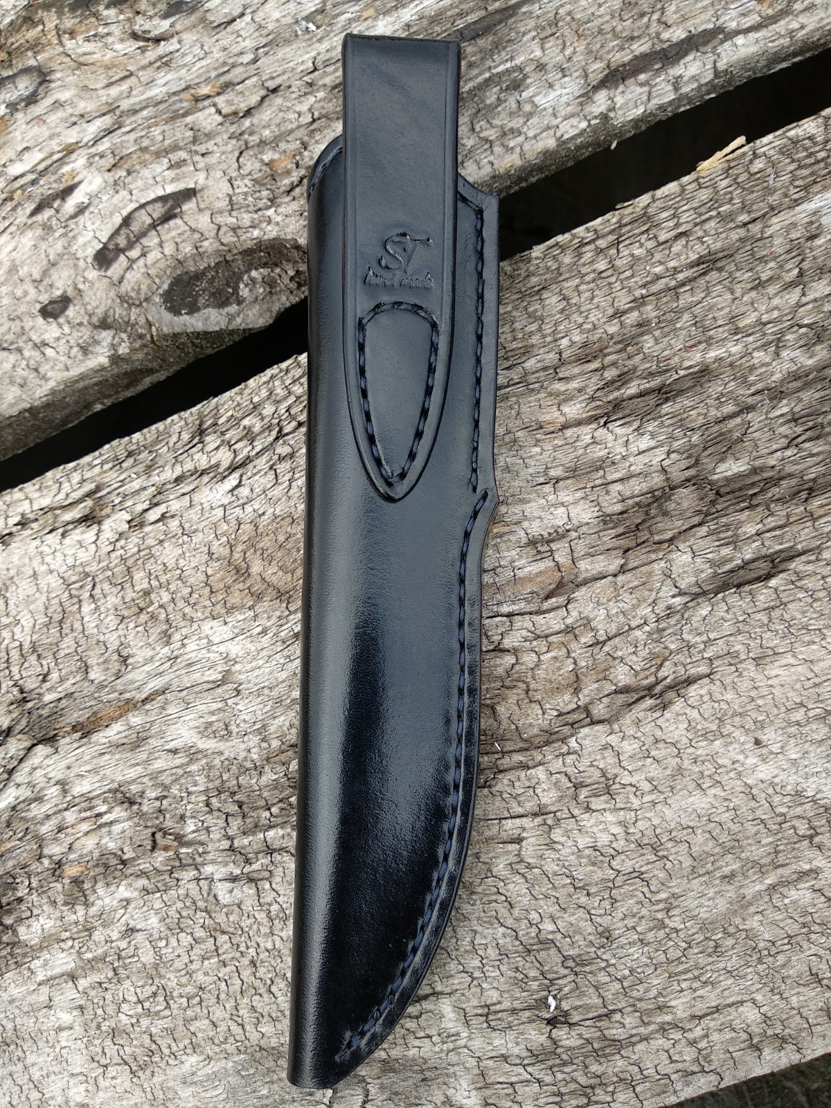

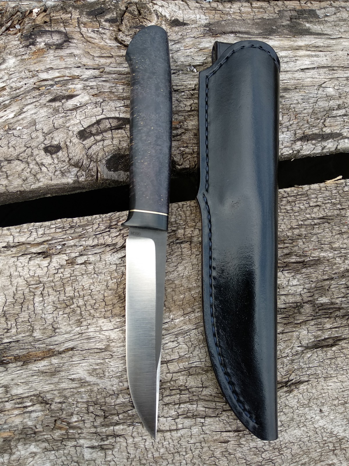

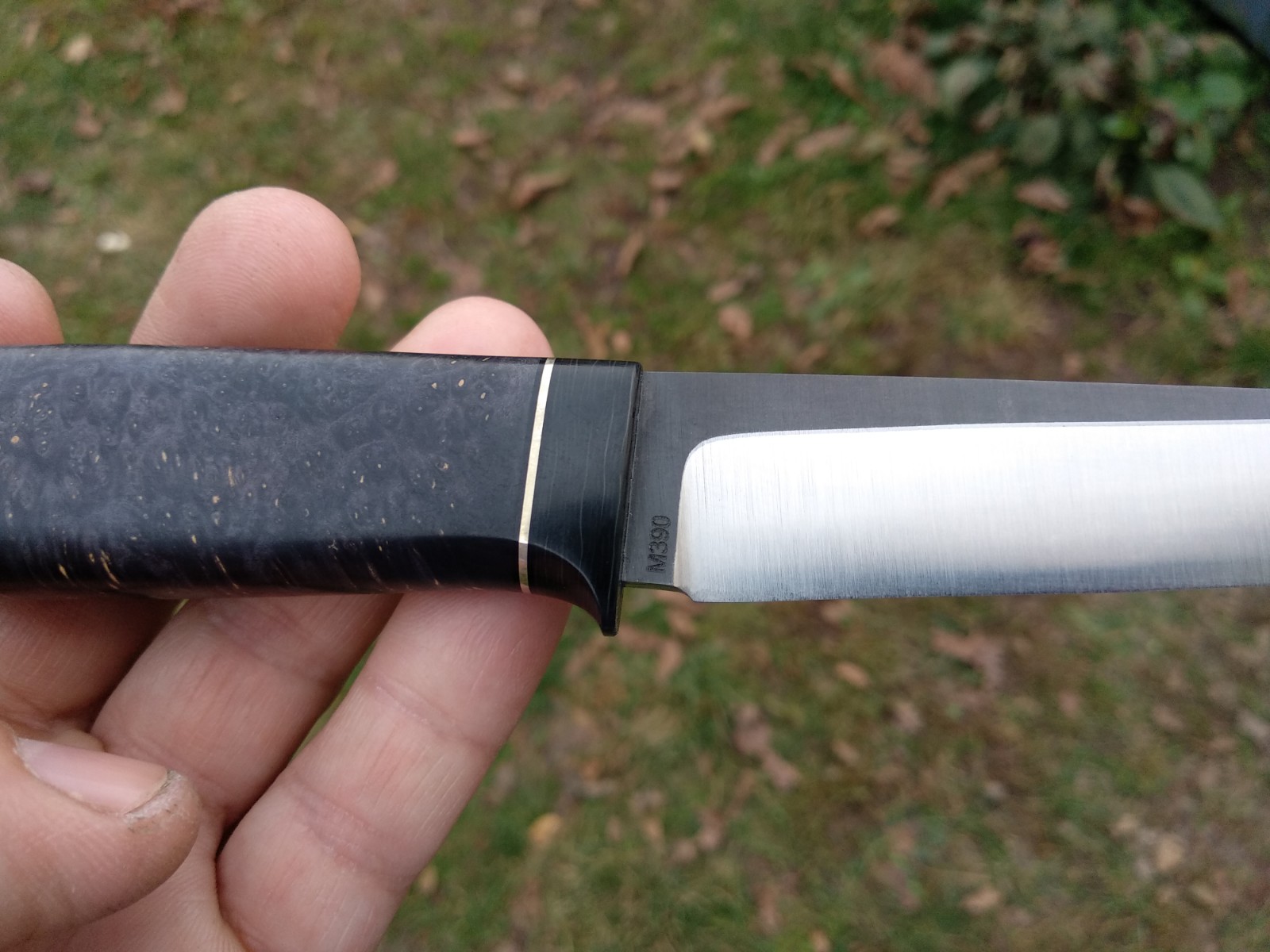

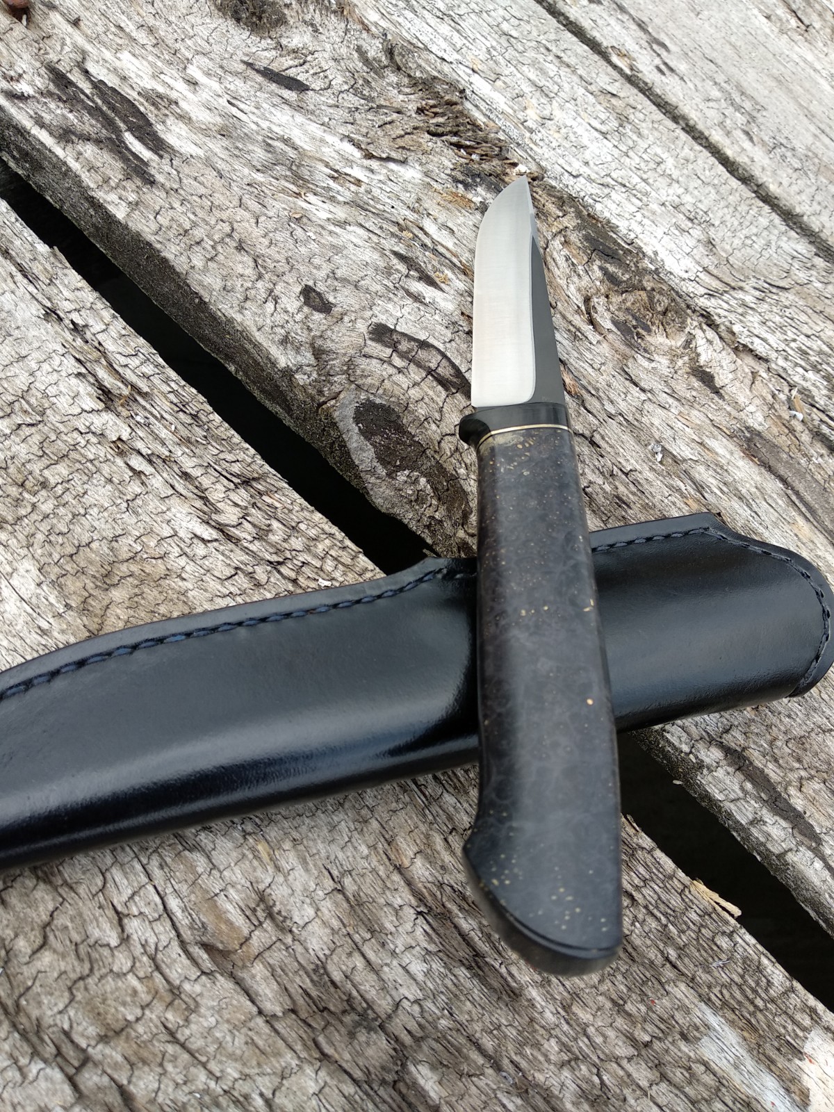

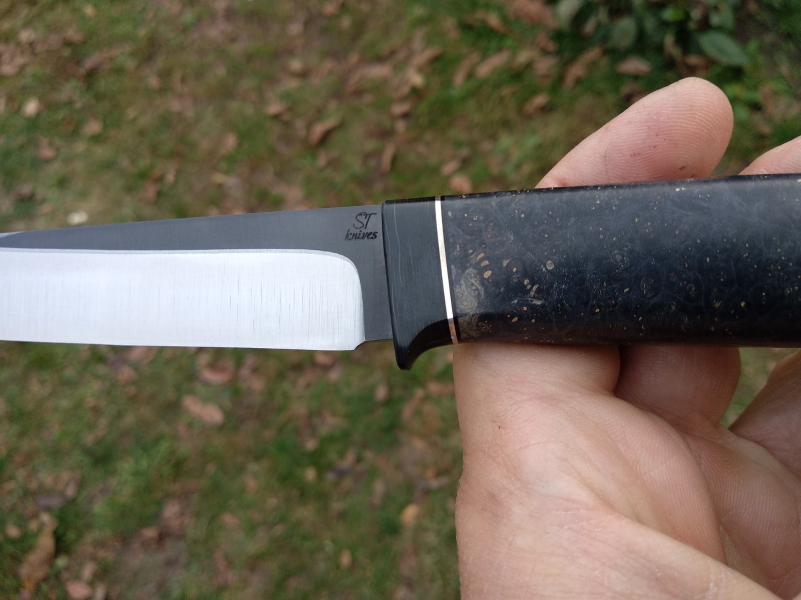

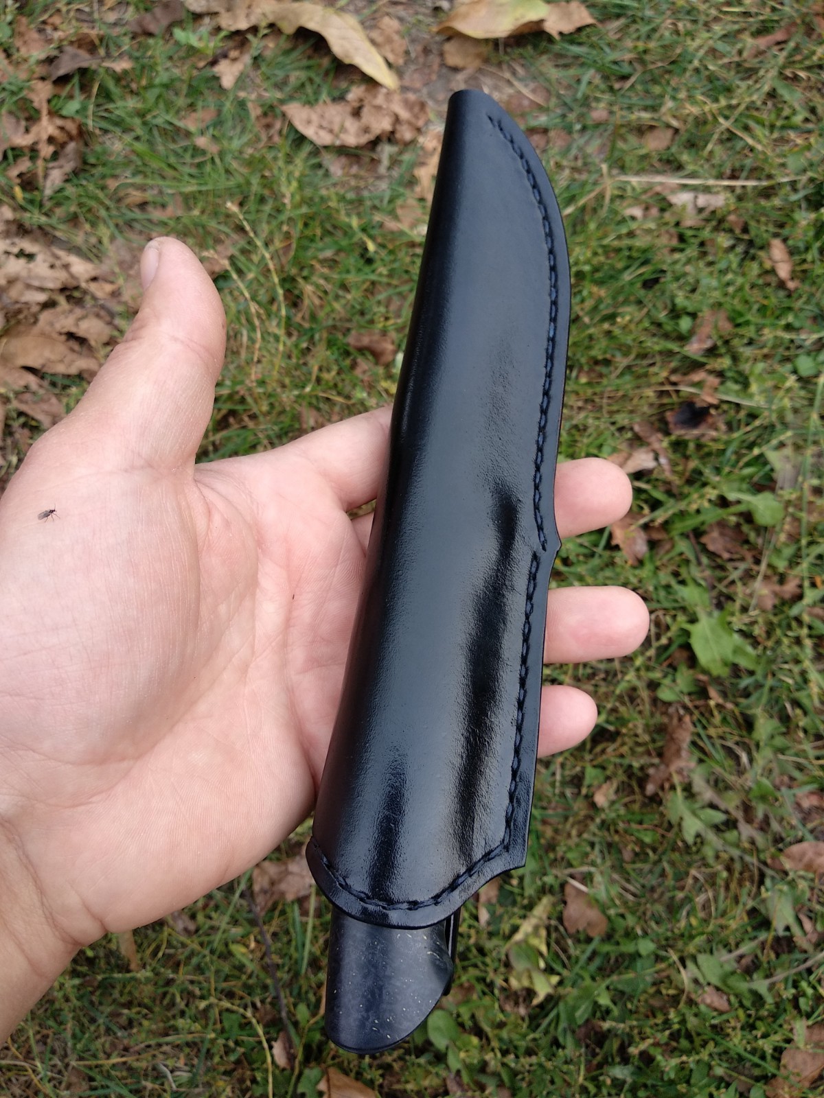

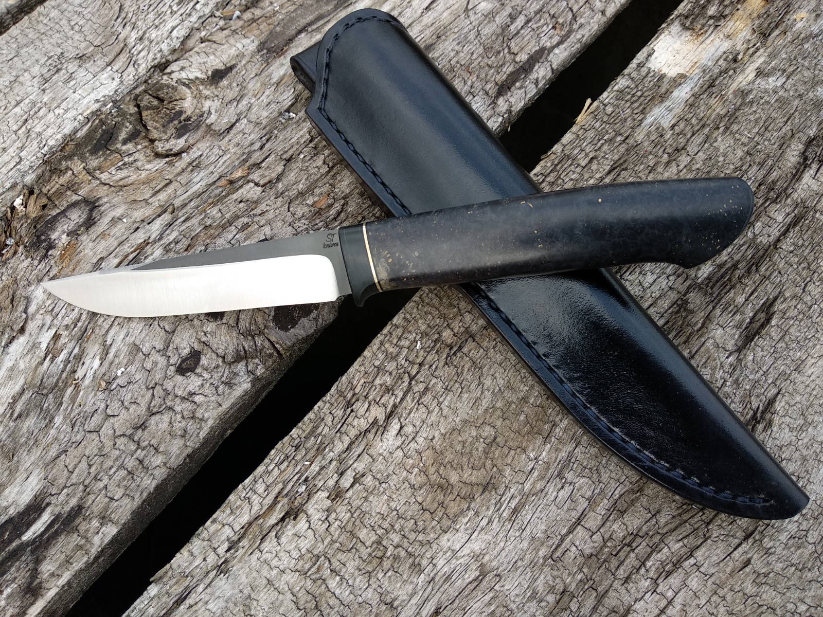

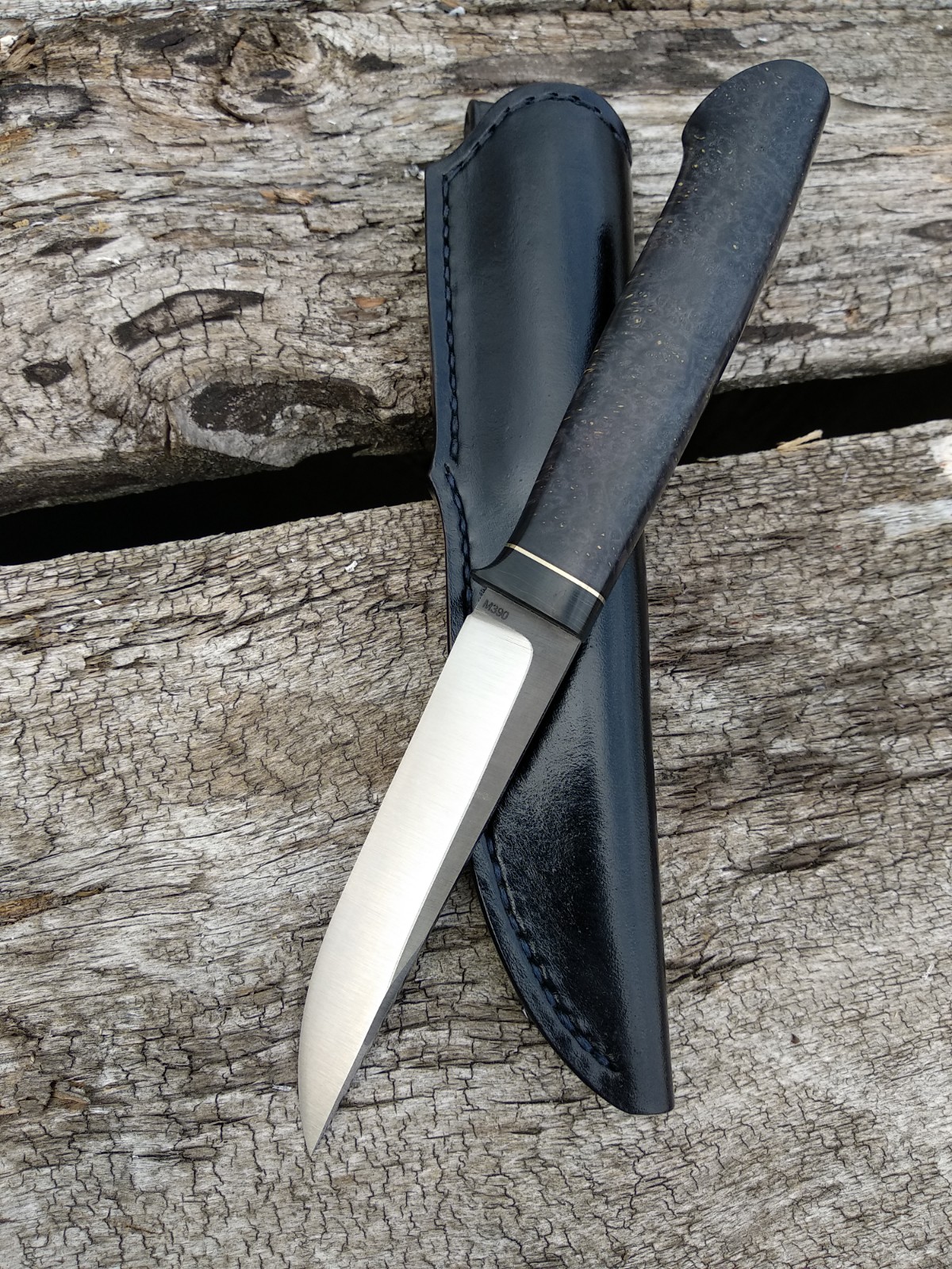

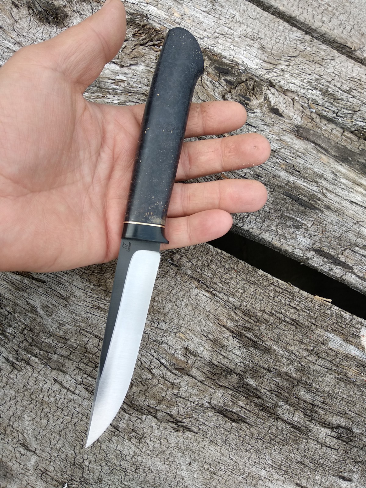

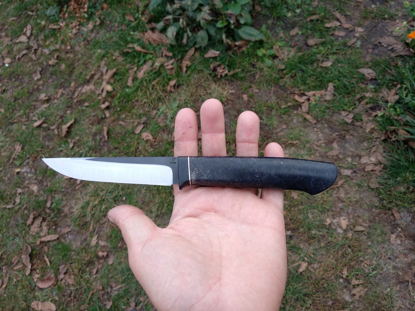

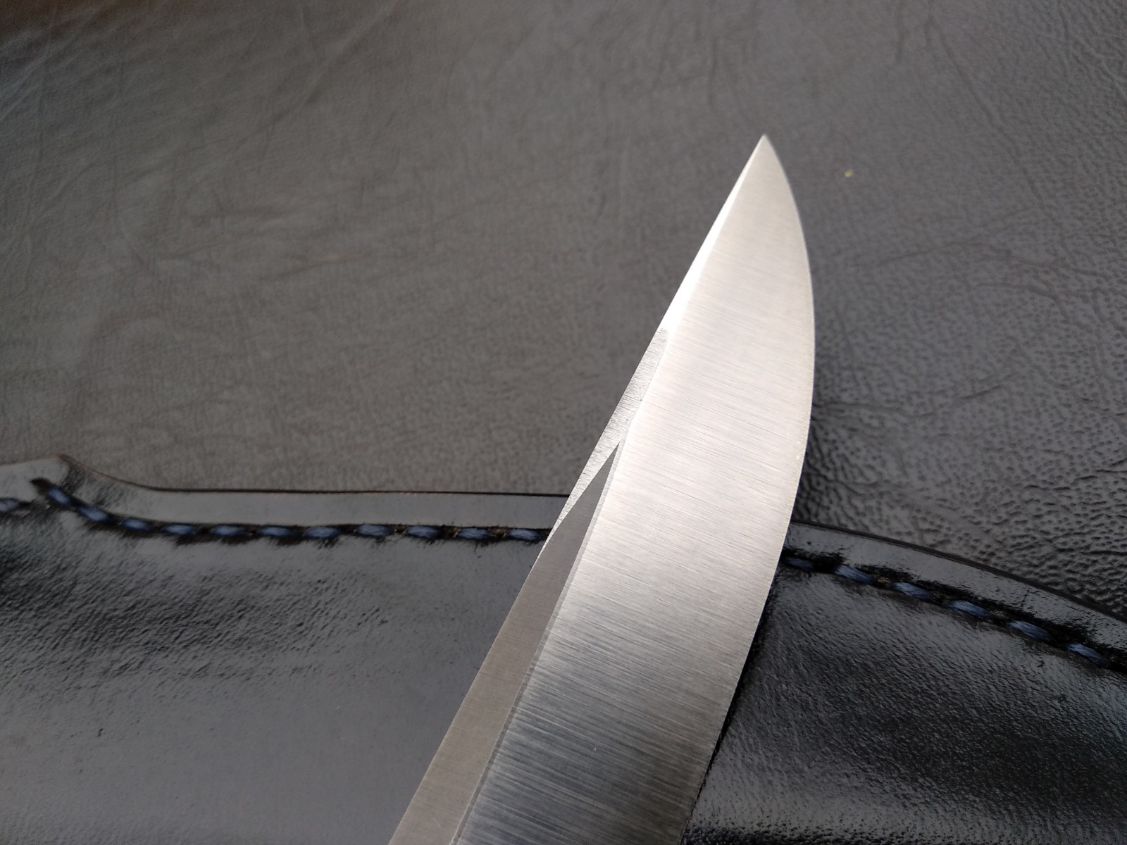

Здравствуйте всем!
Закончил еще один нож ,название ему не придумал, клинок из порошковой стали премиум класса M390, размерами 22,5х3,3х108мм ТО Фрица на 62HRC машинный сатин, сведен тонко. Рукоять 121мм кап клена стабилизированный (от Виталия Смирнова) больстер из карбона, проставки G10,нейзильбер, хвостовик 105мм.
Ножны из кожи растительного дубления.Вес 94г в ножнах 161г

Акуратна робота.

Понравился. Думаю можно было предусмотреть возможность свободного подвеса.

форма понравилась! Исполнение на высоте!

Гарний ніж. вразив стрункістю і лаконічностю

Приятный ножик ))

Строго и красиво.
