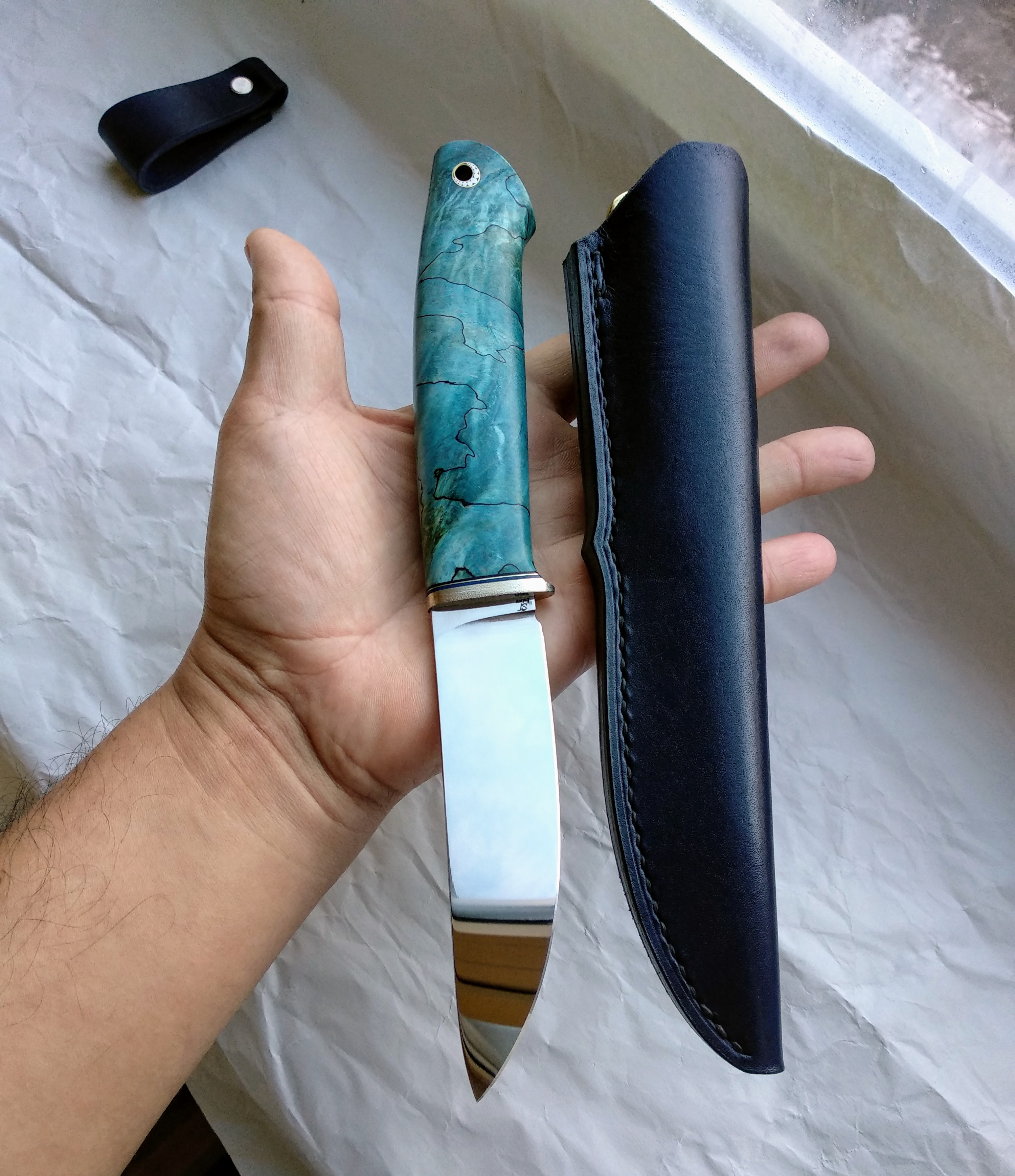

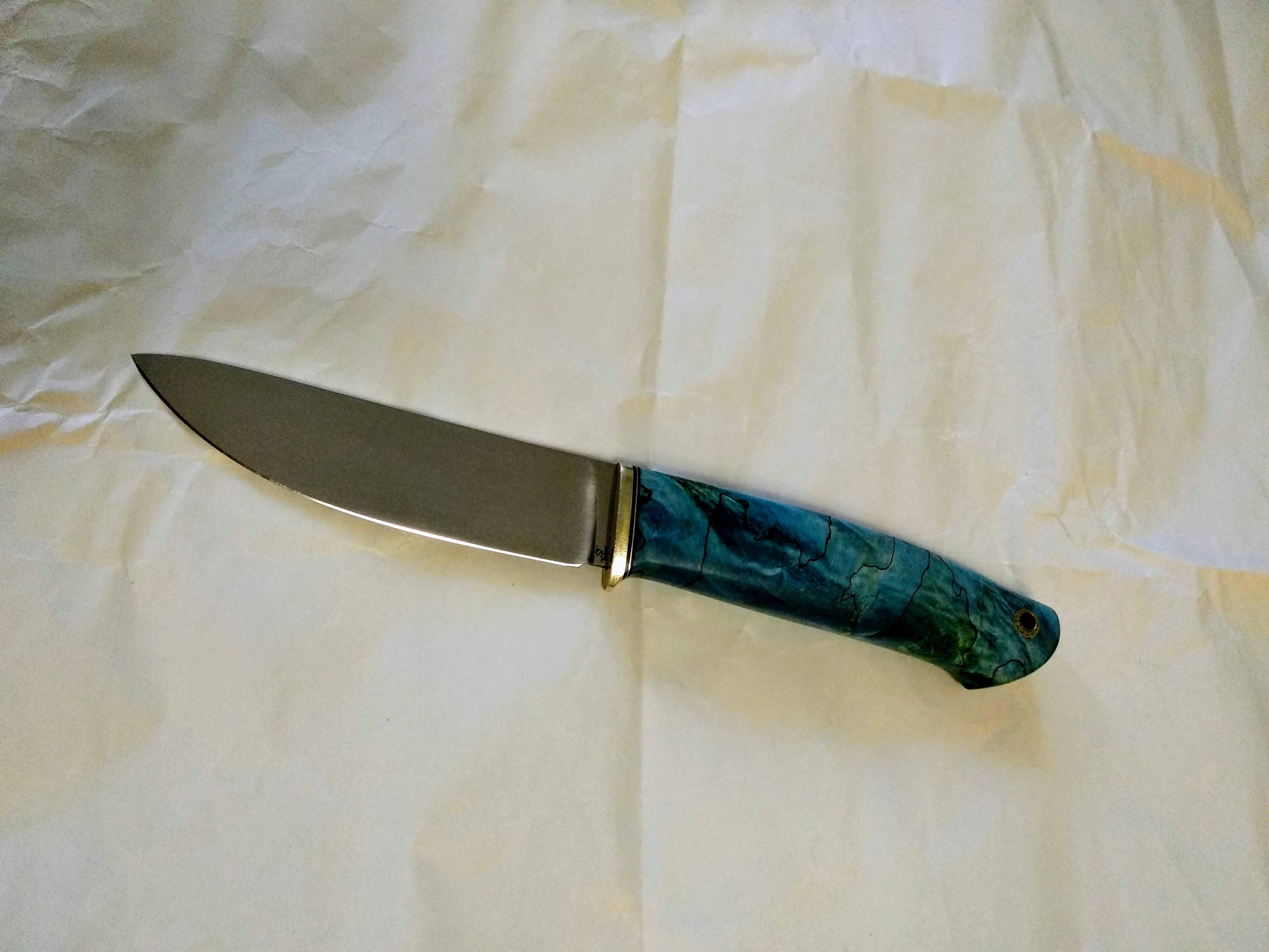

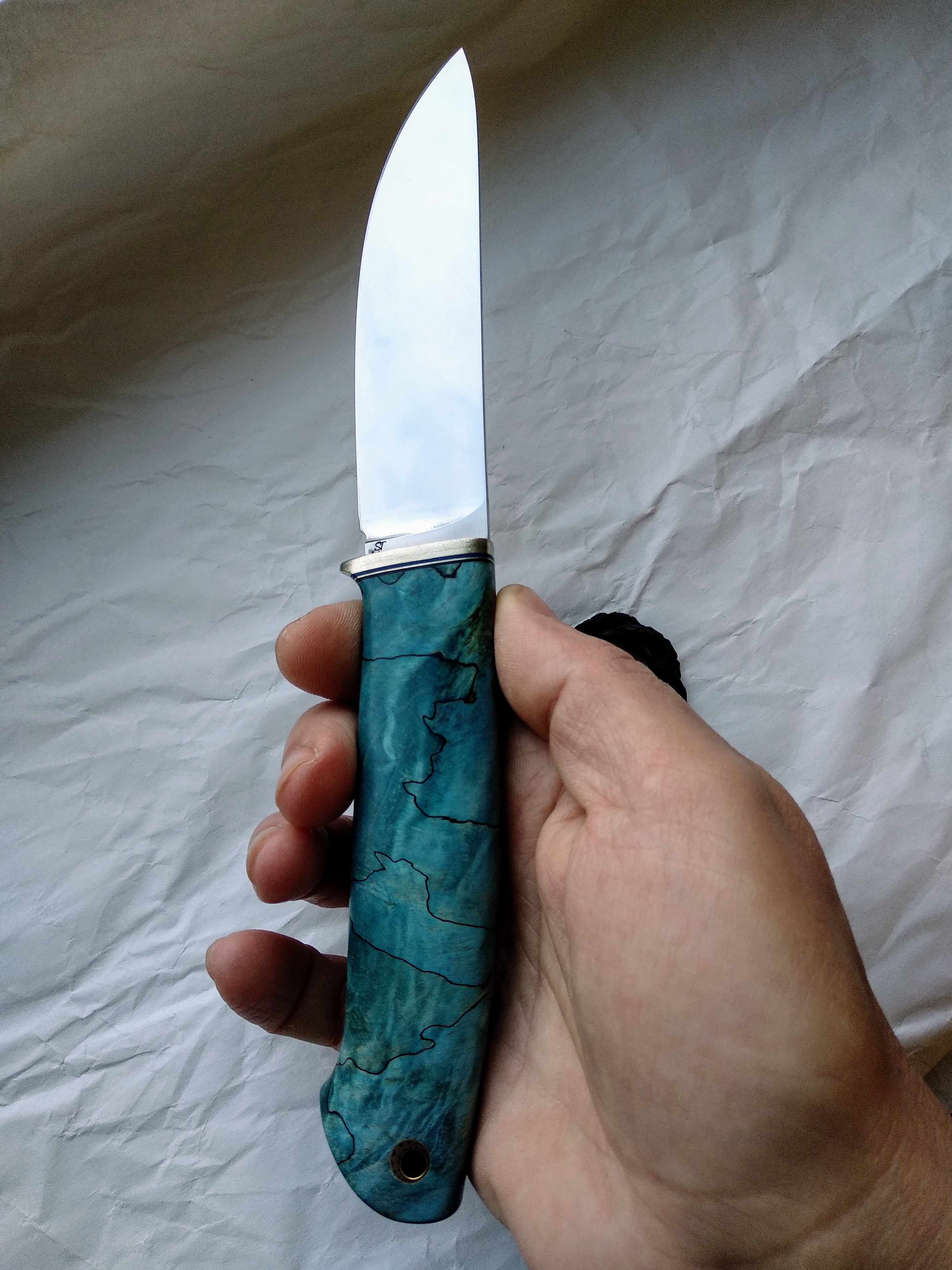

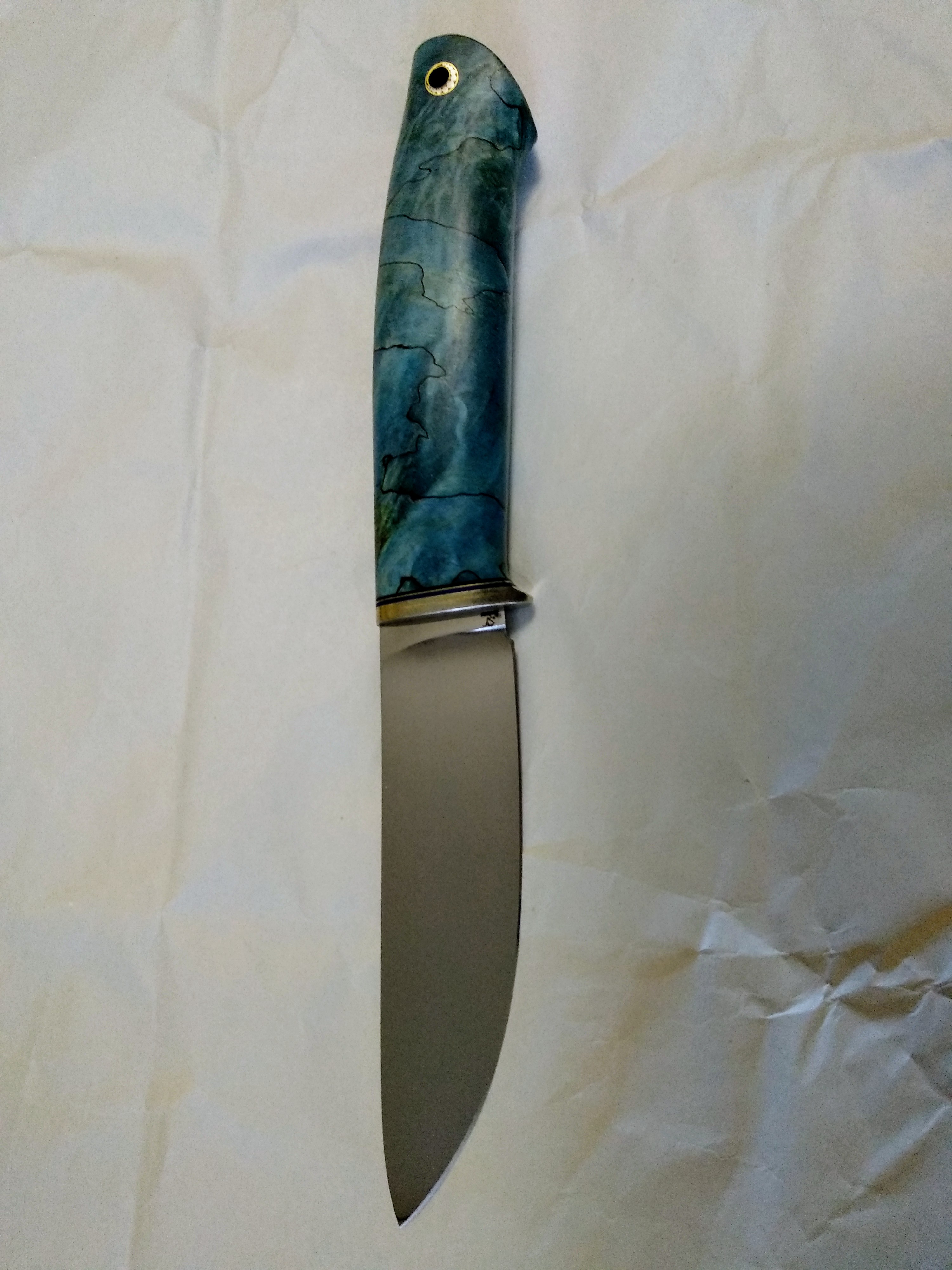

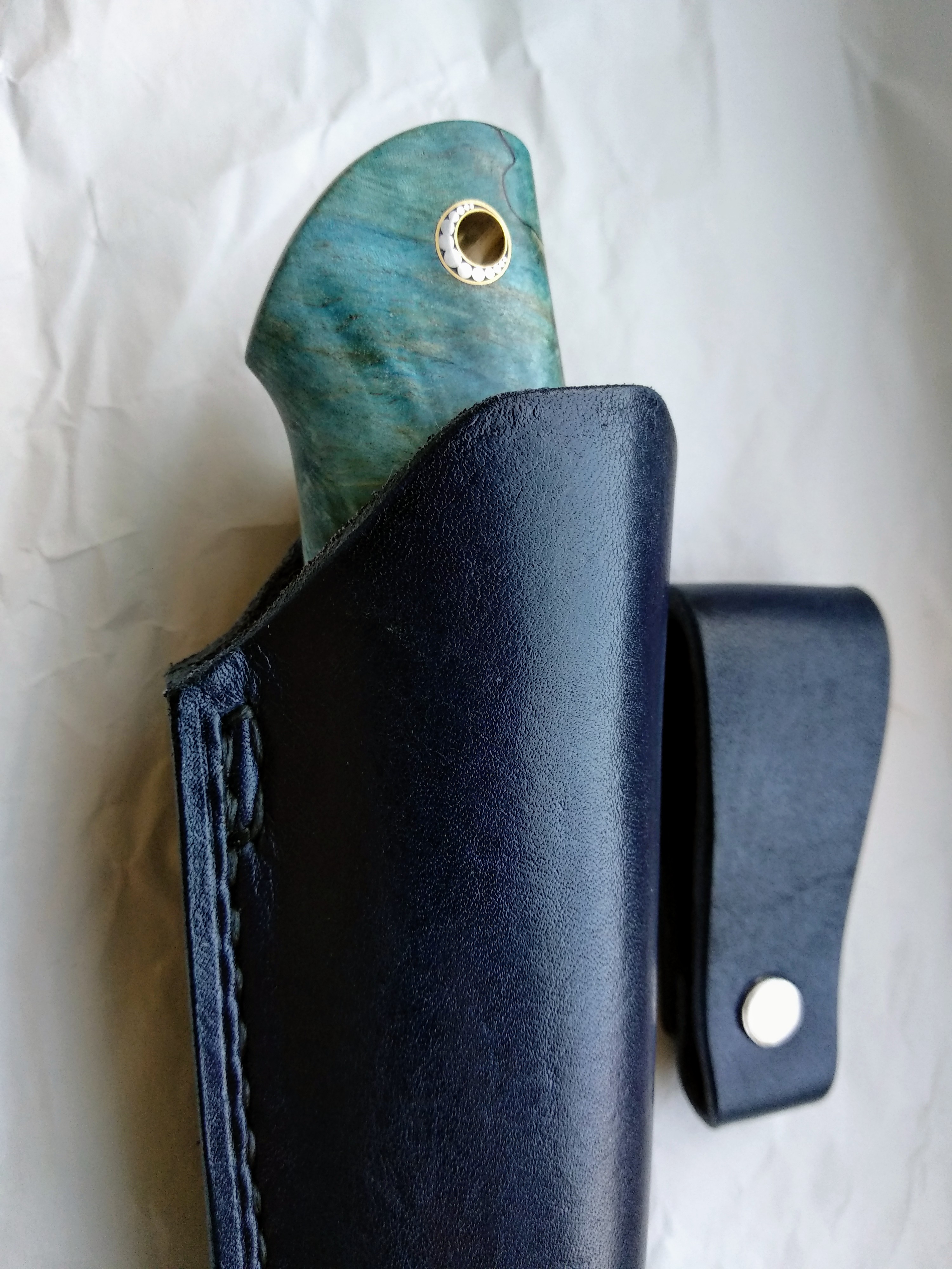

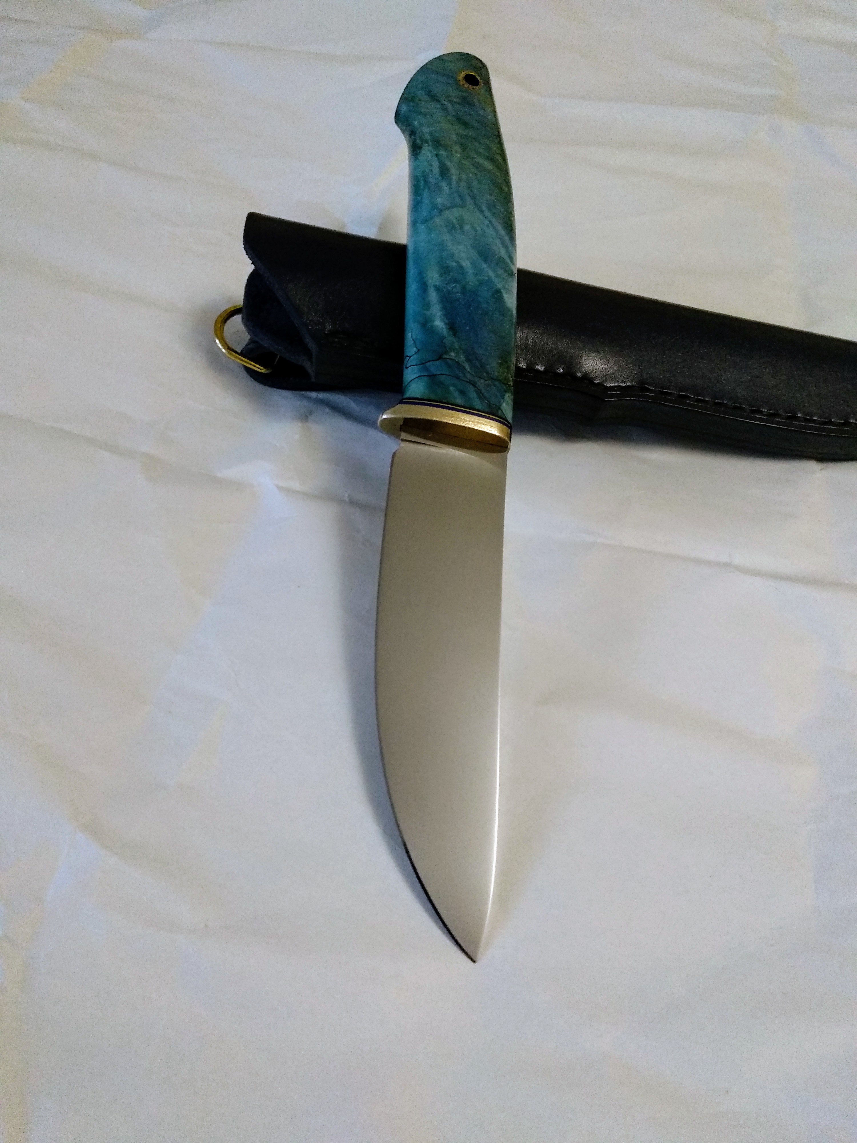

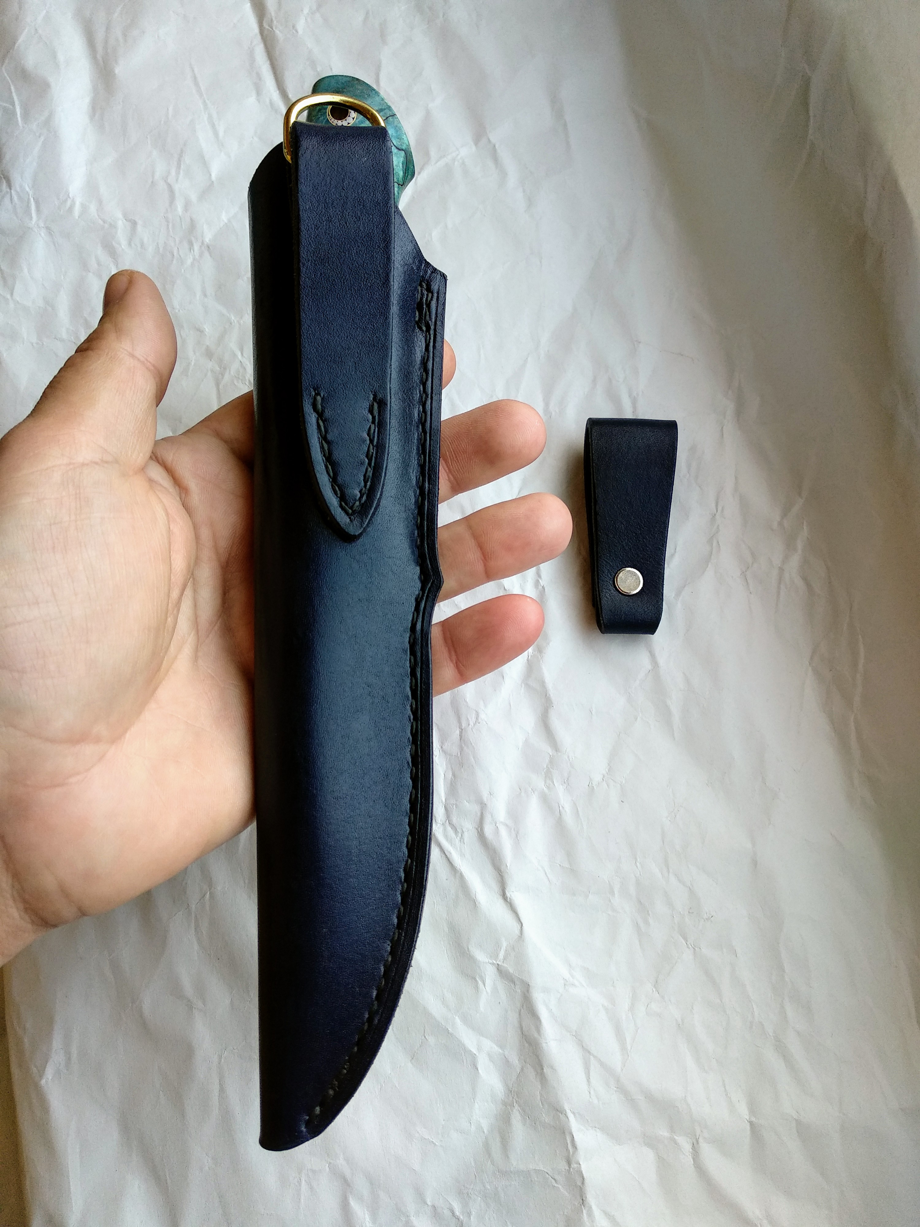

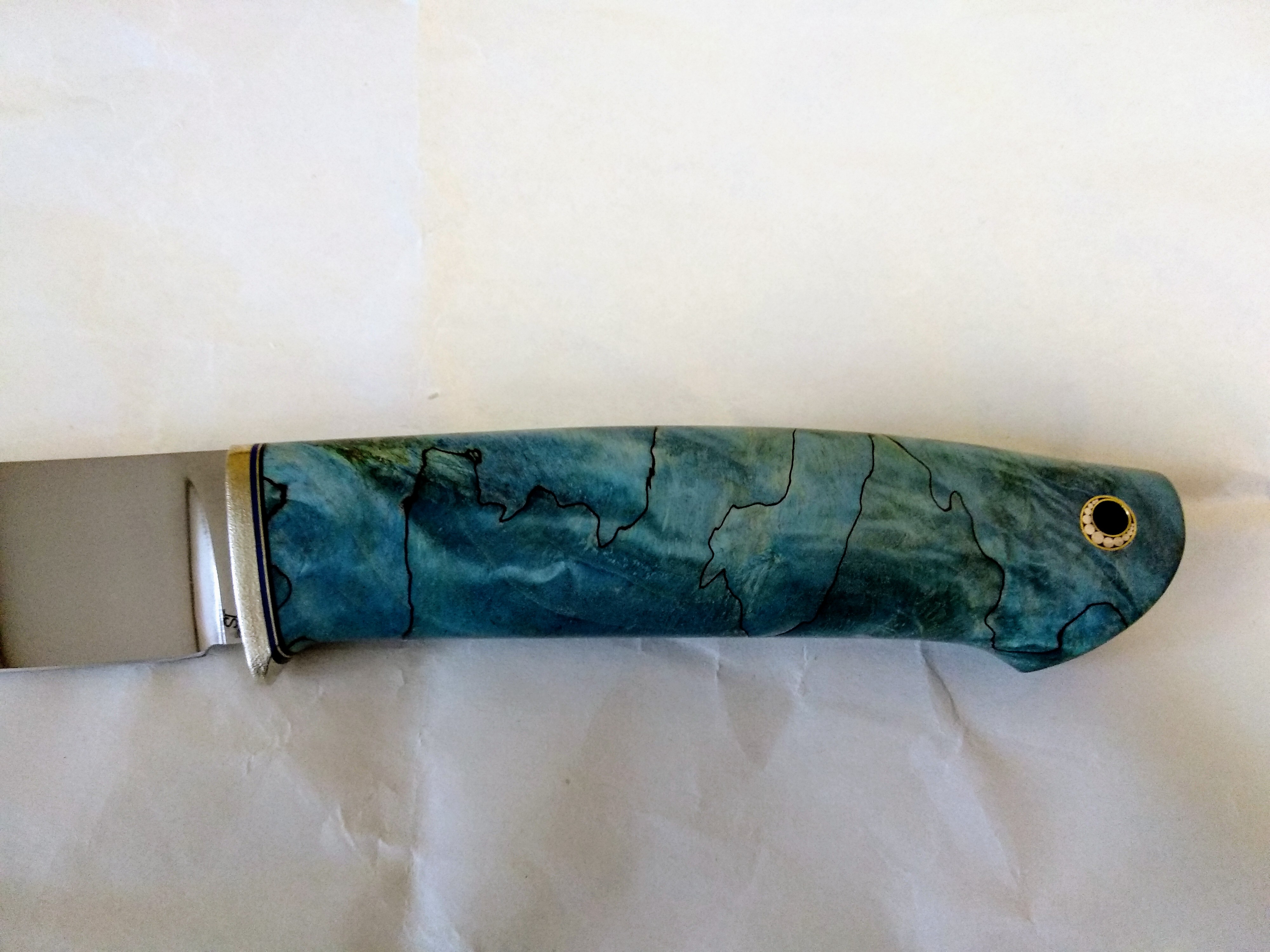

Всем Здравствовать!
Такой нож сделался)
Клинок из стали 40х13(Ссср) размеры 3,1х26х111мм То на 55HRC от Инструментальщика, слесарка моя, полировка в зеркало,сведен в 0,2 заточен общий угол 32.

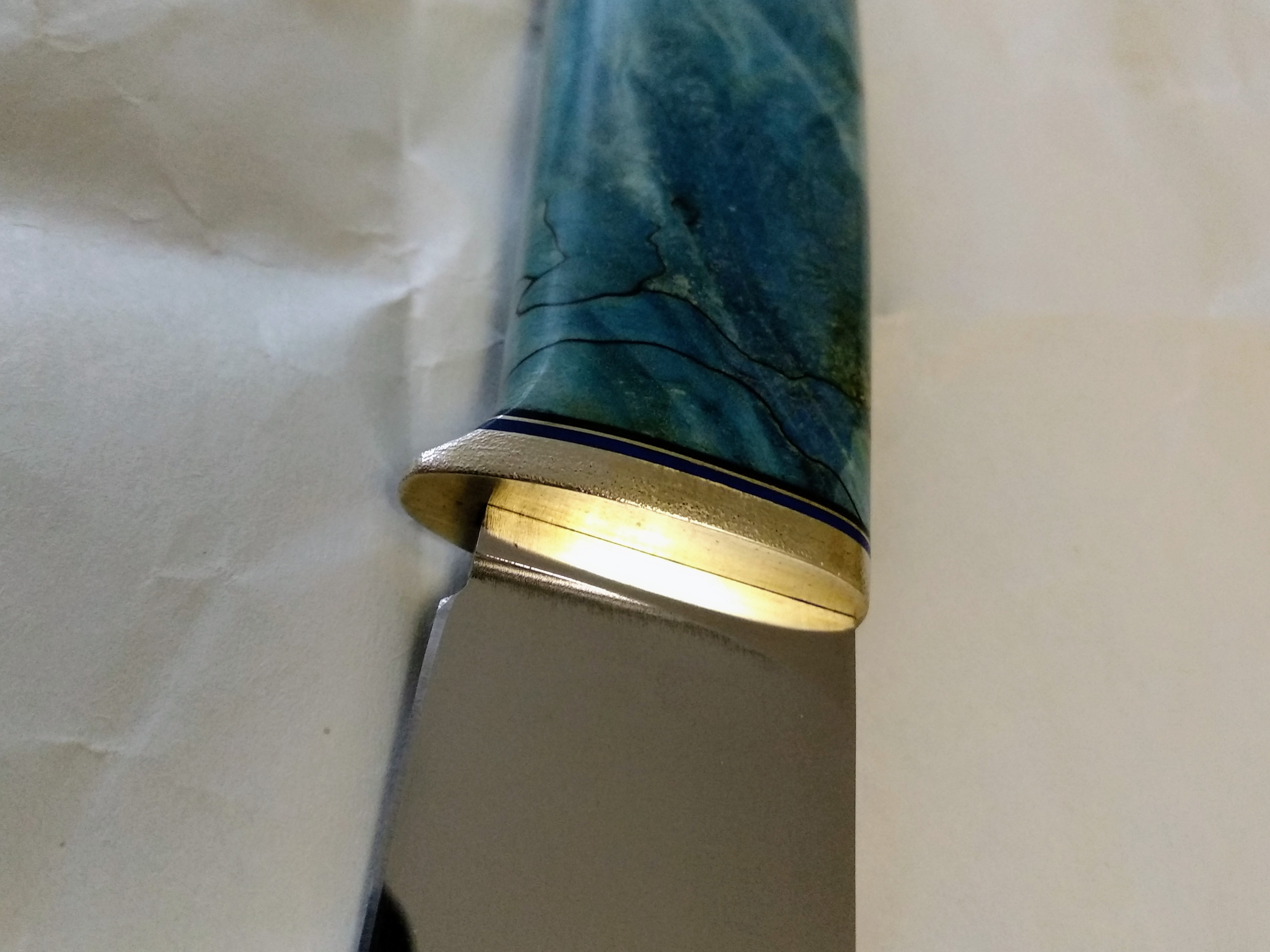

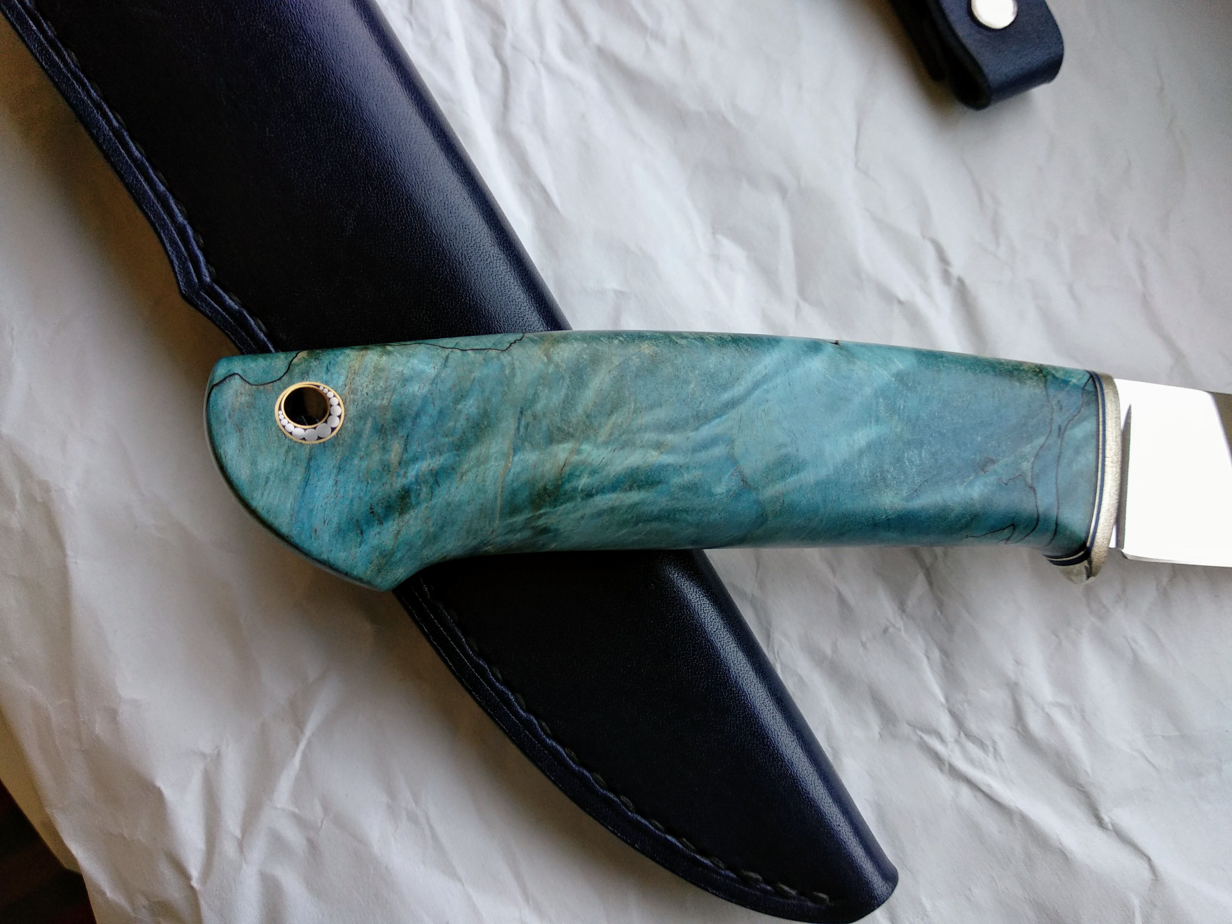

Рукоять длиной 122мм , хвостовик 105мм, больстер нейзильбер с фактуровкой, стабилизированный сувель каштана, темлячный пин,
Ножны кожа хромового дубления(темно синяя),прошиты вощеной нитью, финиш аппертура.

Приємний ніж вийшов. Каштан зачотний

Очень достойный комплект - ничего дишнего и в то же время вполне достаточно. {_11}
На рукояти не просто сувель, а сухостойная сувель со шпальтовыми разводами. Правда, больше похоже на клён, у каштана обычно шпальтирование не такое, а черные широкие размытые полосы. Но это не суть важно.

Nehai спасибо! В даному случае так и есть сувель каштана со шпальтированием от SVS.

Небольшое несоответствие:металл-рукоять.Имею в виду по стоимости материалов. {_09}
