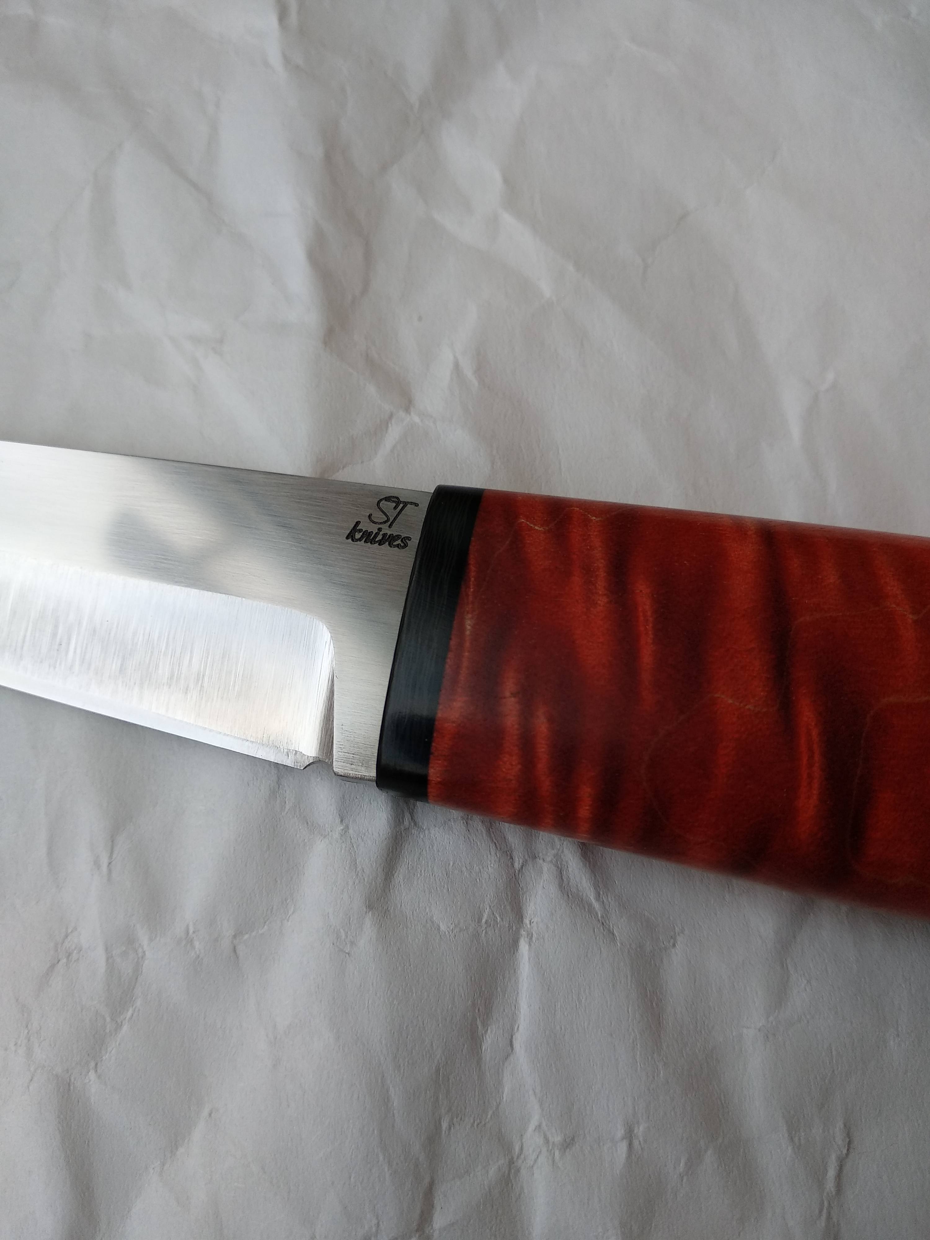

Всем привет!

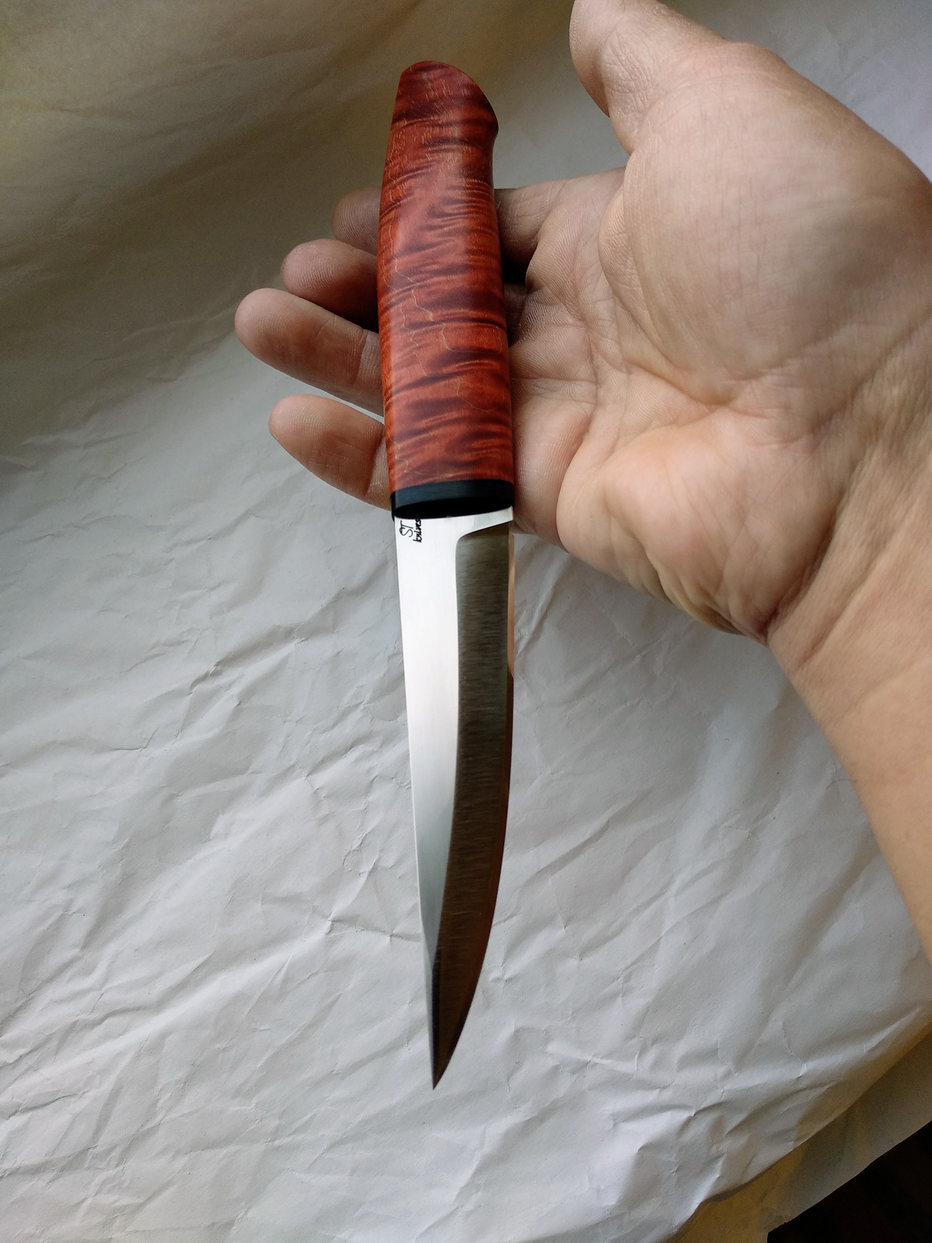

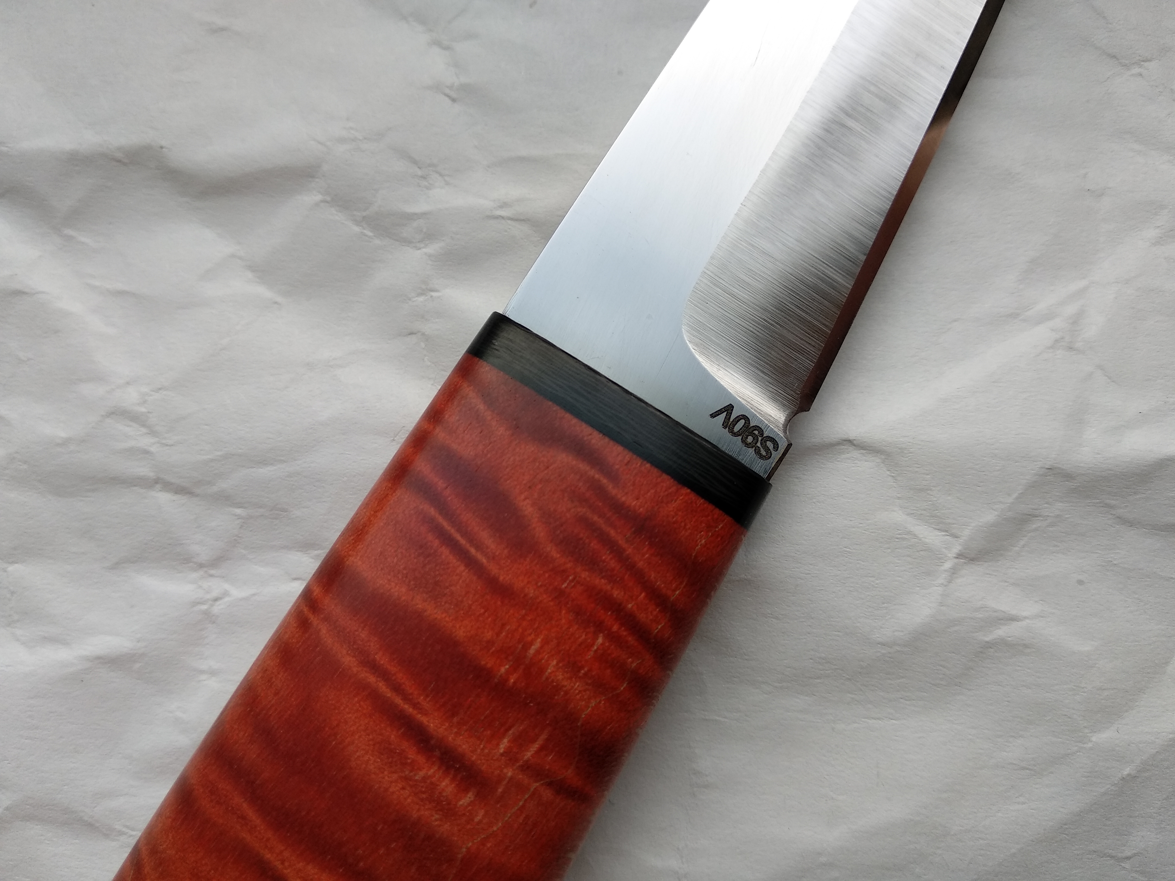

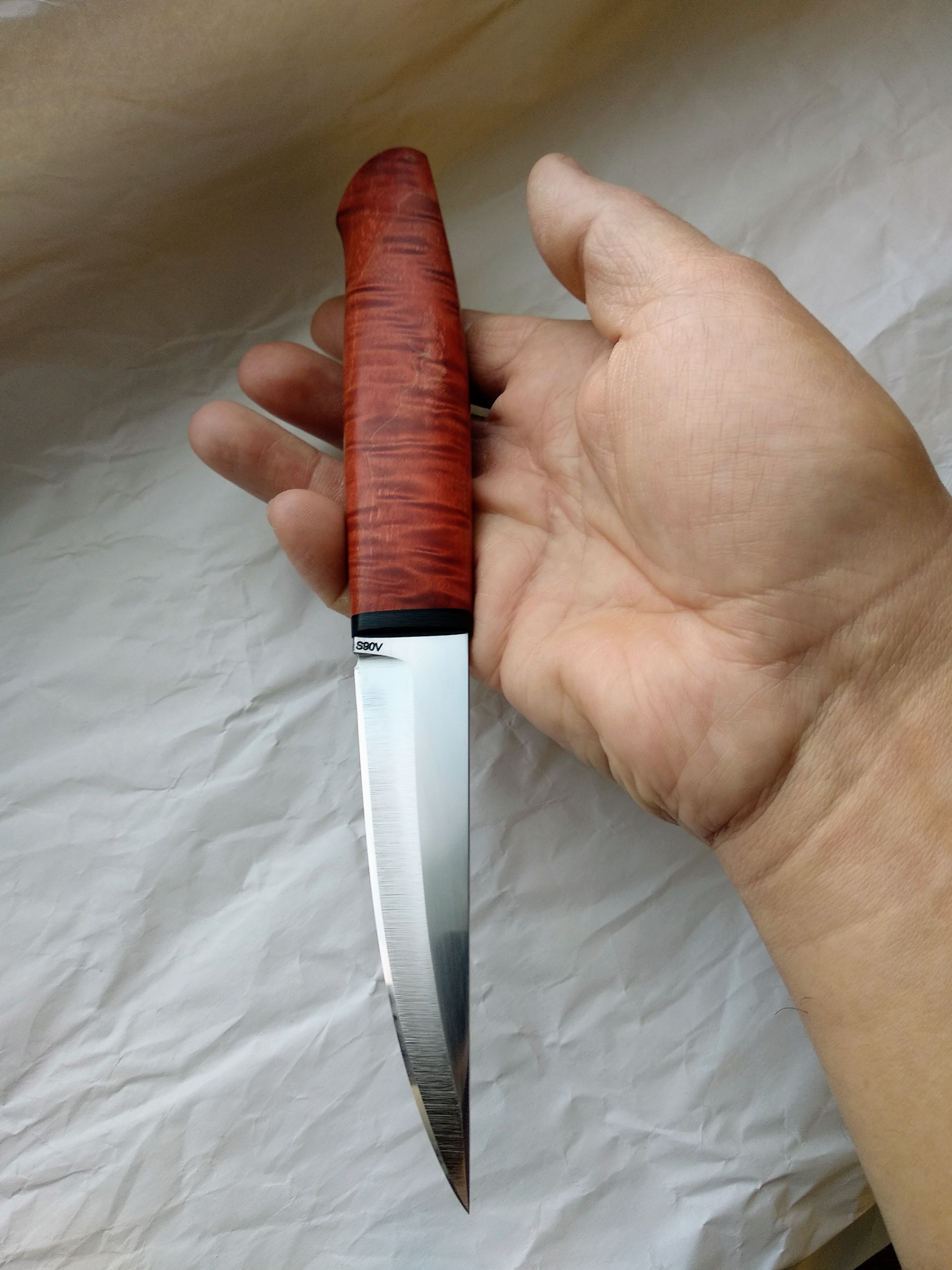

Такой нож в скандинавском стиле.
Клинок 24x3x104мм из коррозионностойкой порошковой стали CPM S90V от концерна Crucible Industries (США) ТО Инструментальщик на 60-61HRC
Рукоять 117мм больстер карбон, проставка G10, стабилизированный сувель клена,хвостовик 105мм, вес ножа 90г

Так то все хорошо, подводы уж очень широкие, их то по сути и быть не должно.

Если не секрет, каким образом клеймо сделано?

Клеймо лазерная гравировка

Сувіль - красива ,дуже.

Цитата: serega377 від 09 Грудня 2018, 23:42:32
лазерная гравировка
Благодарю. Мне просто показалось, что как-то по-другому сделано- интересно выглядит

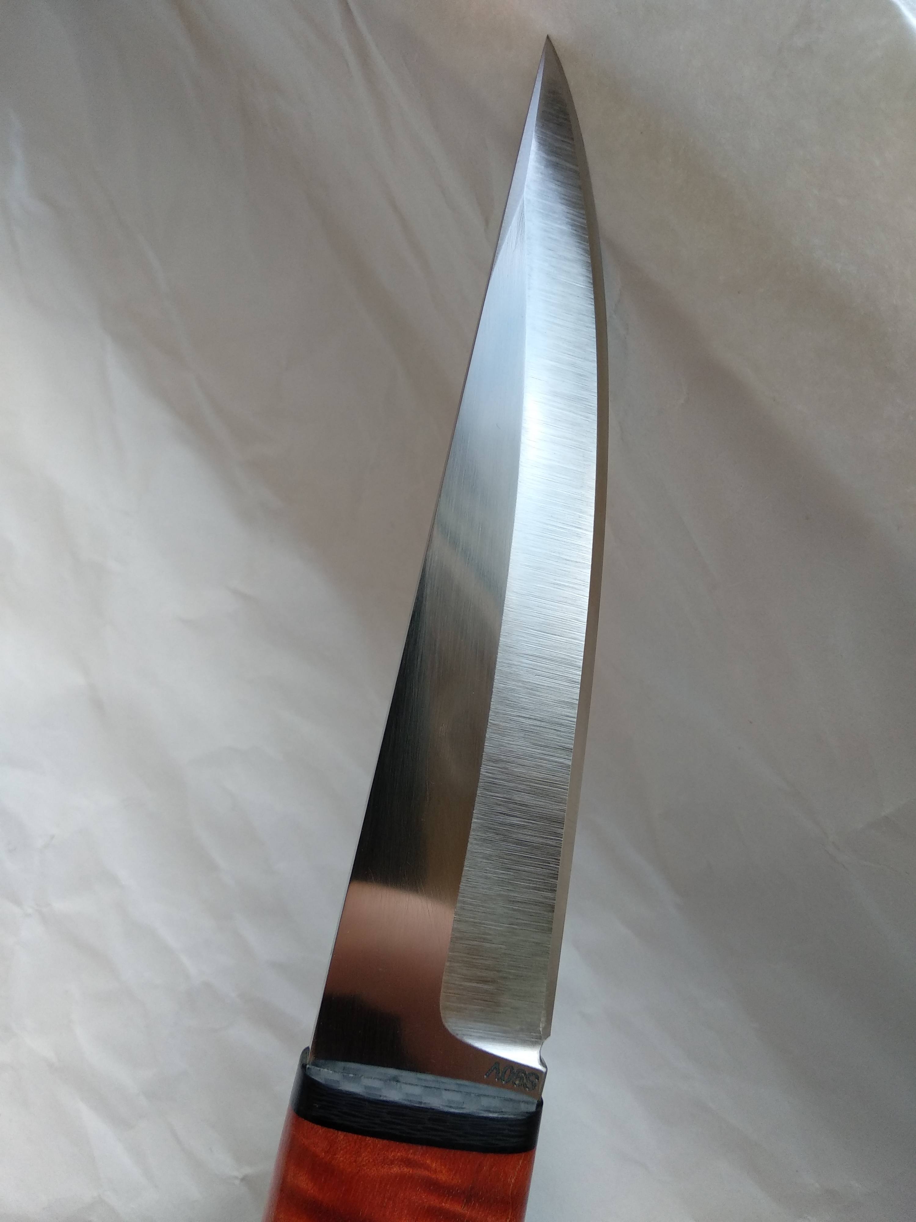

Хороший нож
Форма чем-то похожа на бенчмейдовскую puukko

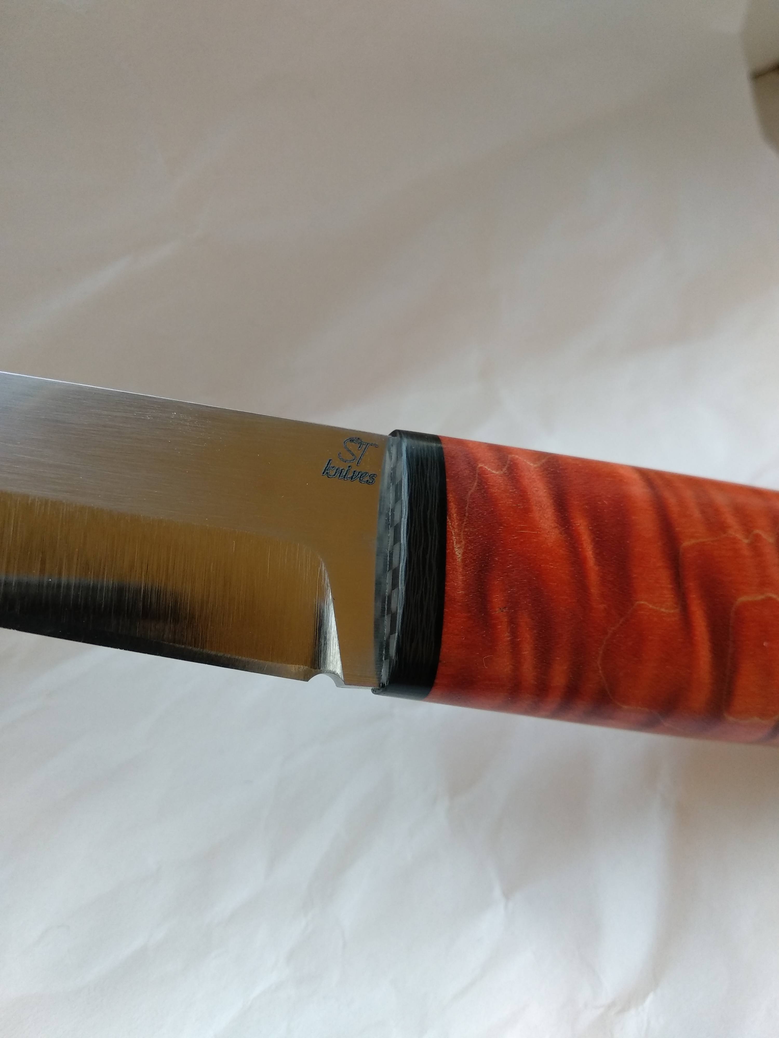

Отличные формы. Ещё больстер понравился, хорошая альтернатива металлам.

по-моему рисунок на больстере не пляшет с рисунком на рукояти. Лучше чисто черный.

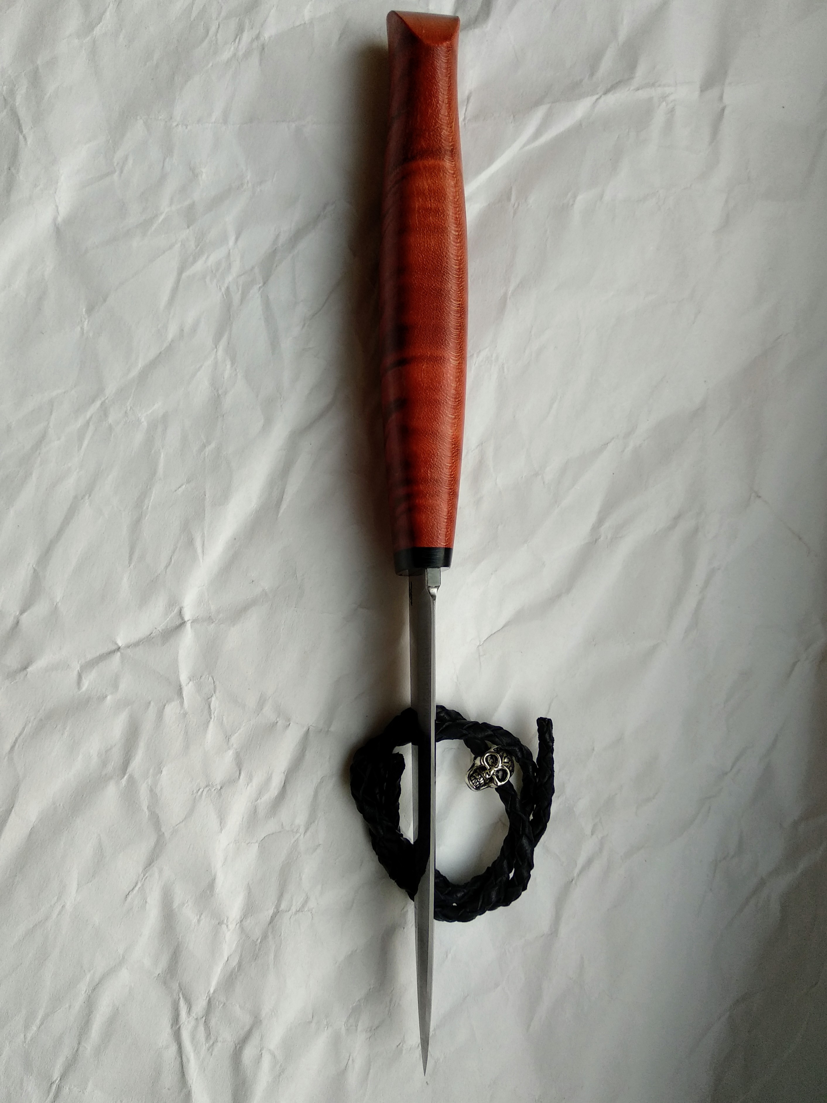

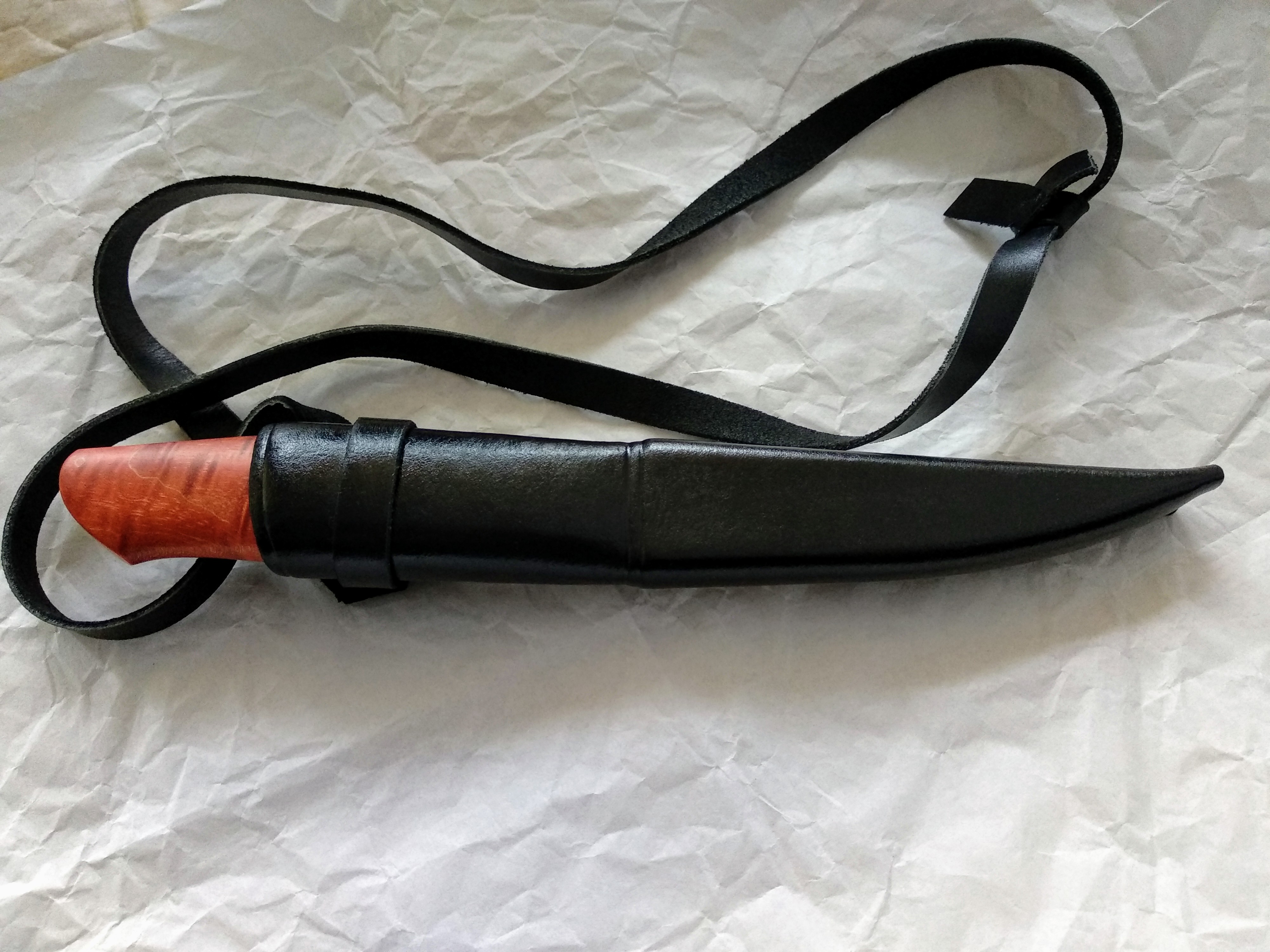

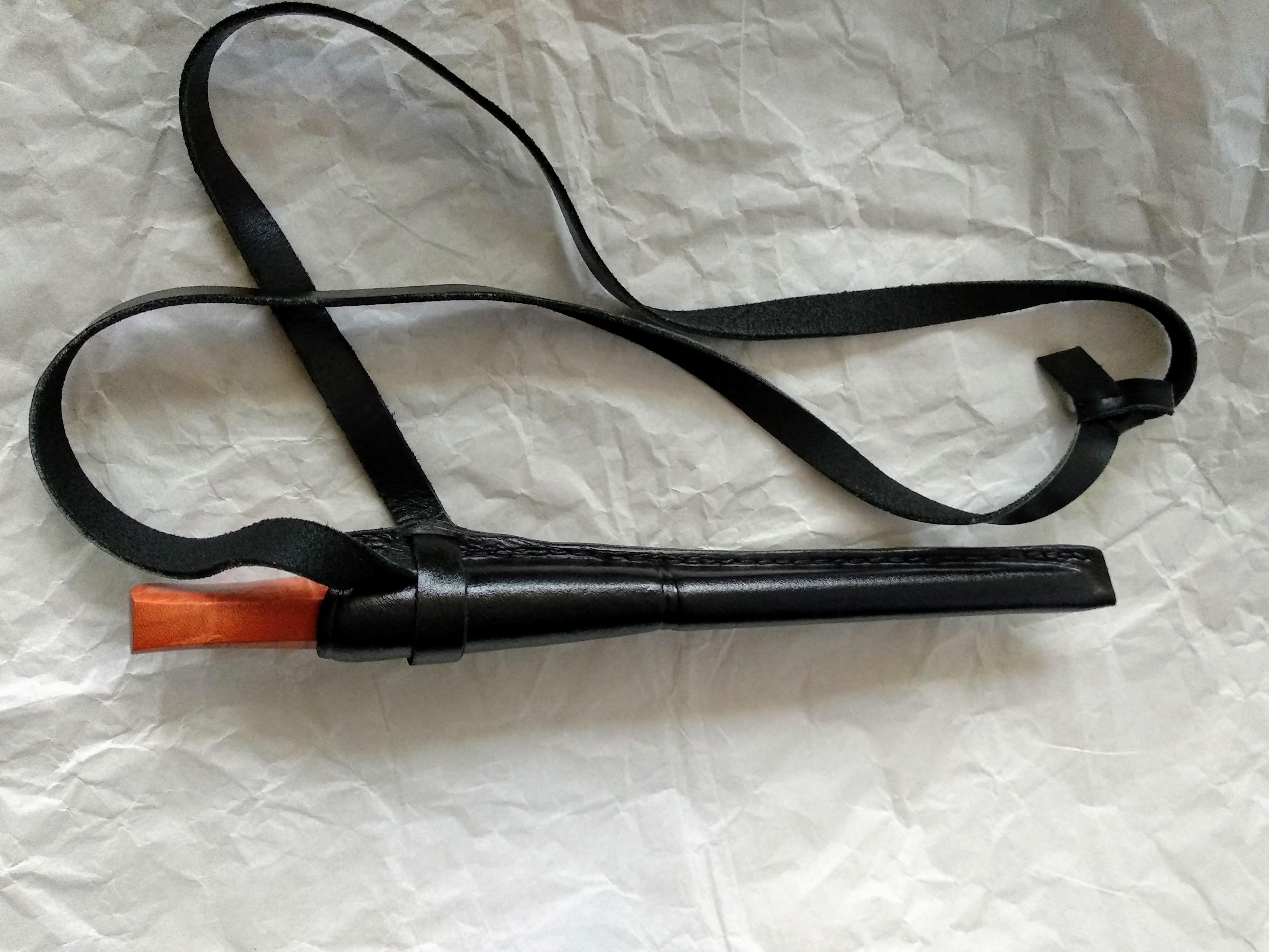

Теперь и ножны готовы
