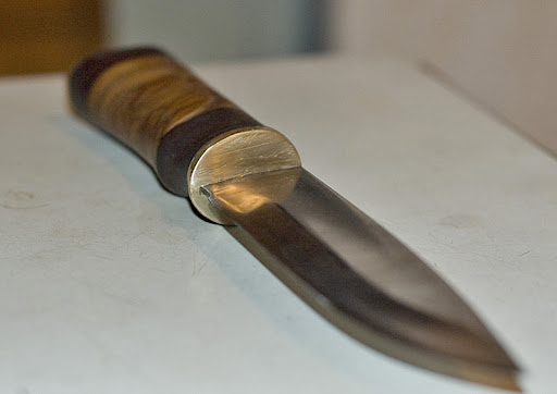

первый нож
« : 27 Жовтня 2007, 19:46:31 »
клинок из фуговального ножа, рукоять латунь, оливковое/красноле дерево. Клинок 140x32x4,5 рукоять 110мм
Жду критики и похвал

Для первого ножа очень доже неплохо. Рукоять интересная
Глянуть бы еще навершие, вид сзади.
Ну и клинок получше отполировать.

Для первого вполне прилично, но фото нужно побольше, а то всего не видать. И описание, по подробней пожалуйста, кто клинок делал, какие спуски ну и так далие. И рукоять чем пропитывал, посредине, как я понял это олива, а вот почему красное так потемнело.

 фото позже скину, нож делал сам полностью, спуски вогнутые, делал на обыкновенном точиле китайском, вышло неочень-есть ямки которые видно на отполироваром клинке, клинок полировал, но поскольку я им мясо мороженное собачке нарезаю оно окисляется и ржавеет. Может кто пдскажет где химию для холодного воронения прикупить в Киеве можно?
оливковое дерево на рукояти действительно шикарно смотрится,обрабатывается неплохо-вязкое непористое но тоде колится, жаль только что лиш кусочки паркета есть, а приличного куска нет,может кто знает где взять? красное дерево было темное, после пропитки льнянкой еще темнее стало.

Фото маленькие, большие не открываются. На маленьких - симпатяга, хотелось бы поближе глянуть.
Есть такой эффект... Думаю красное дерево лучше не льнянкой а чем-то другим пропитывать, тем же данишем например.

Не отполированный больстер портит впечатление...

Ручка интересная. Его еще полирнуть бы.....
А вобще нож - это инструмент, а этот по виду 100%-й работяга.
А какая там марка стали?

чтото из этих сталей: 9Х5ВФ, 85Х6НФТ, Х6ВФ- так книга пишет, ТВЕРДОСТЬ 56-60 НRC
нож в два похода ходил, почти год на кухне работает, покоцался уже не только больстер
хочу клинок подправить, тогда и больстер отпалирую и все остальное
