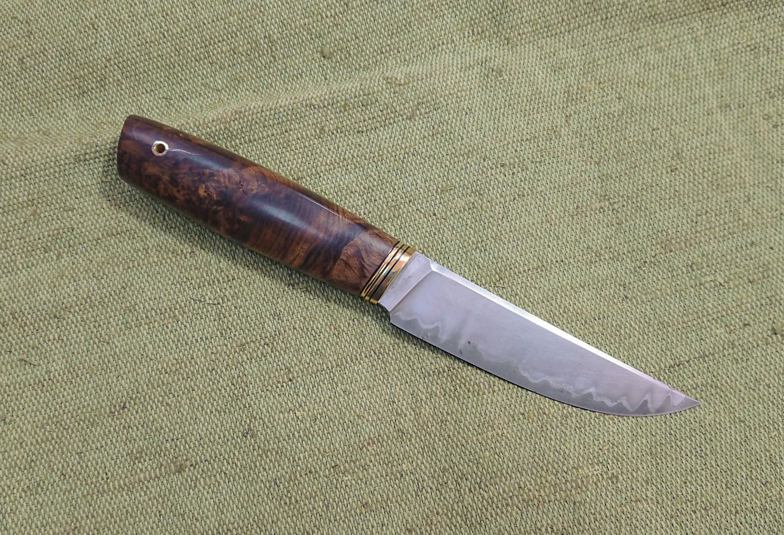

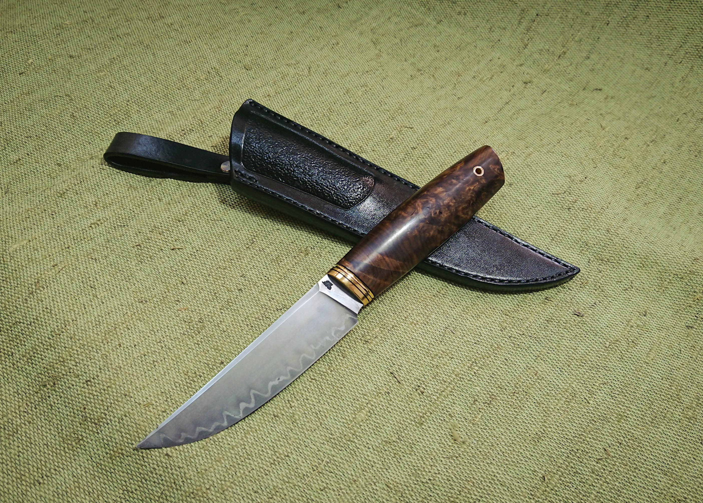

Привіт всім присутнім!
Ось такий народився ножик нещодавно. Такий собі помічник без претензій.
Товарищ давно хотів ножика (наче в нього немає  {))} ), тож під Новий Рік отримав такого подарунка.
Клинок з поковки Влада Чулана (колись дістався мені з новорічної теми). Там є невеликий непровар (чи що то, заков?  {23}), але та дрібниця не впливатиме на ріжучі властивості, якщо не виломлювати люки  :)
Зведений тоненько, десь в 0,2.
Габарити - 116*29*2,7

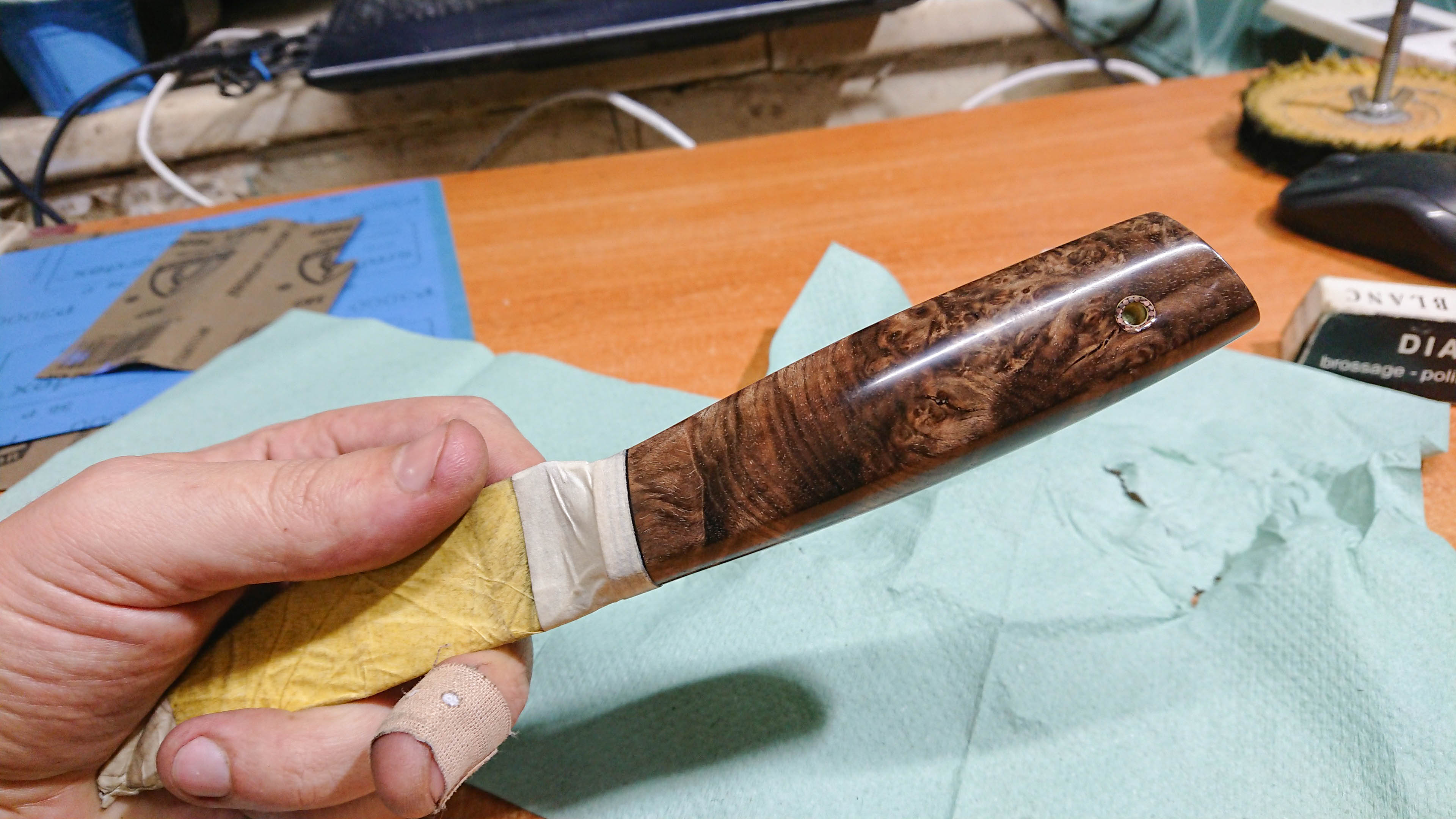

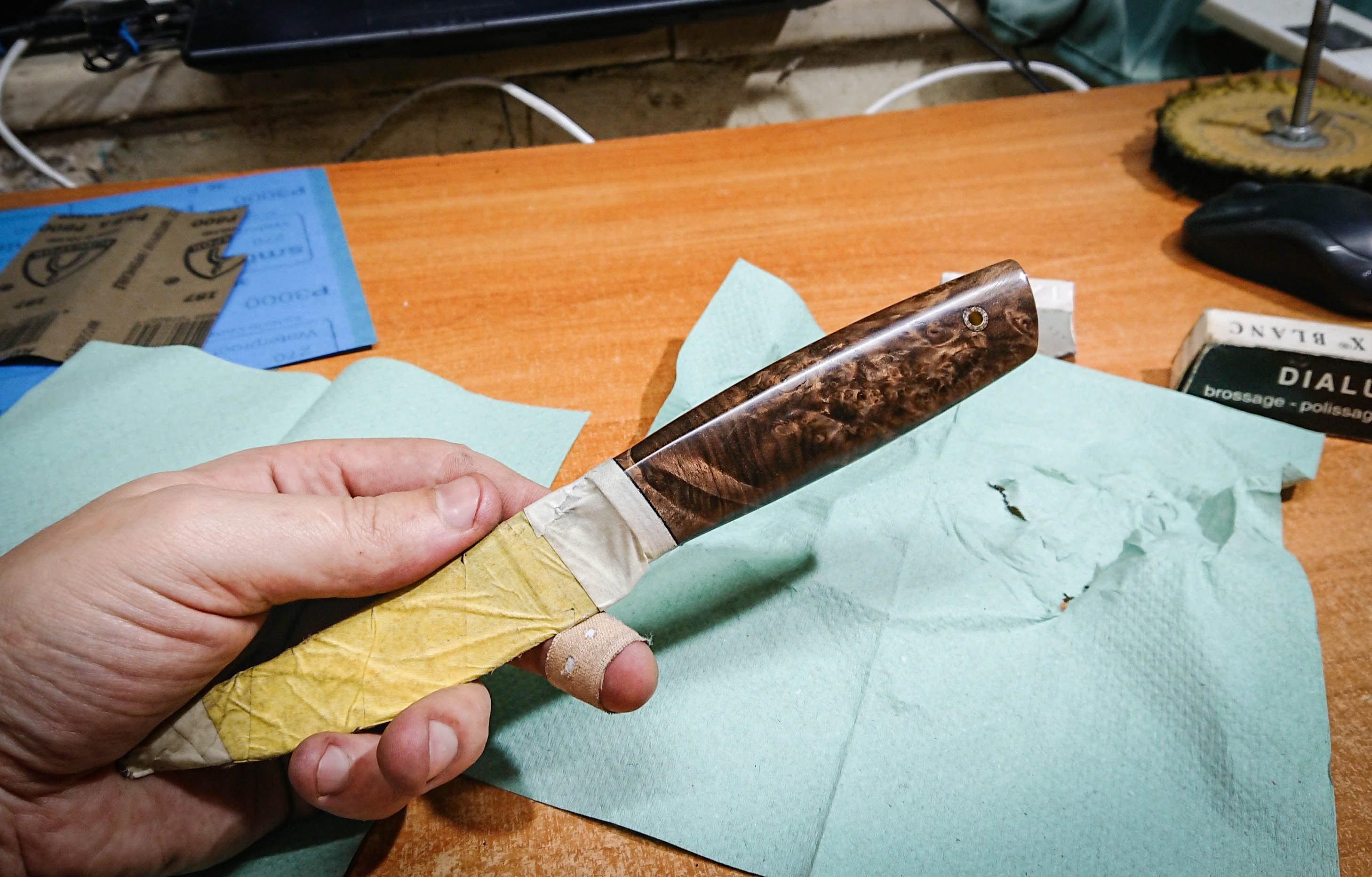

Руків’я - стабілізований азіатський горішок. Фото на зеленому робив щойно при поганенькому освітленні, тож не зміг передати кучері дерев’яхи. Але знайшов пару фото з майстерні - там структуру краще видно.

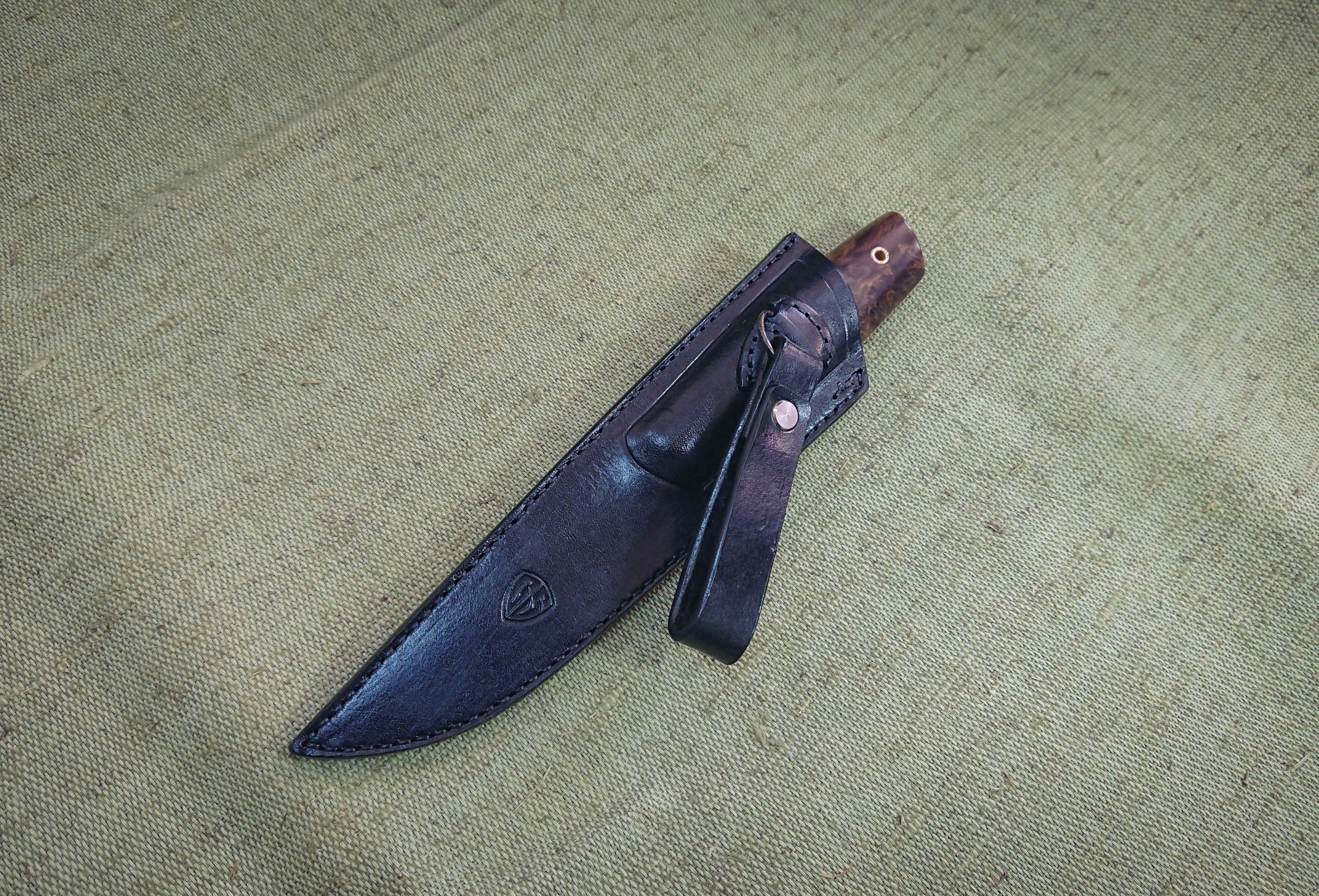

Піхви - стандарні. Шкіра РВ, забугорна хімія.

Приятно посмотреть! Но форма рукояти не подчеркивает форму клинка, ИМХО.
ЗЫ: Сергей, мне кажется, что Вы "с ленцой" отнеслись к дизайну этого ножа. Не?

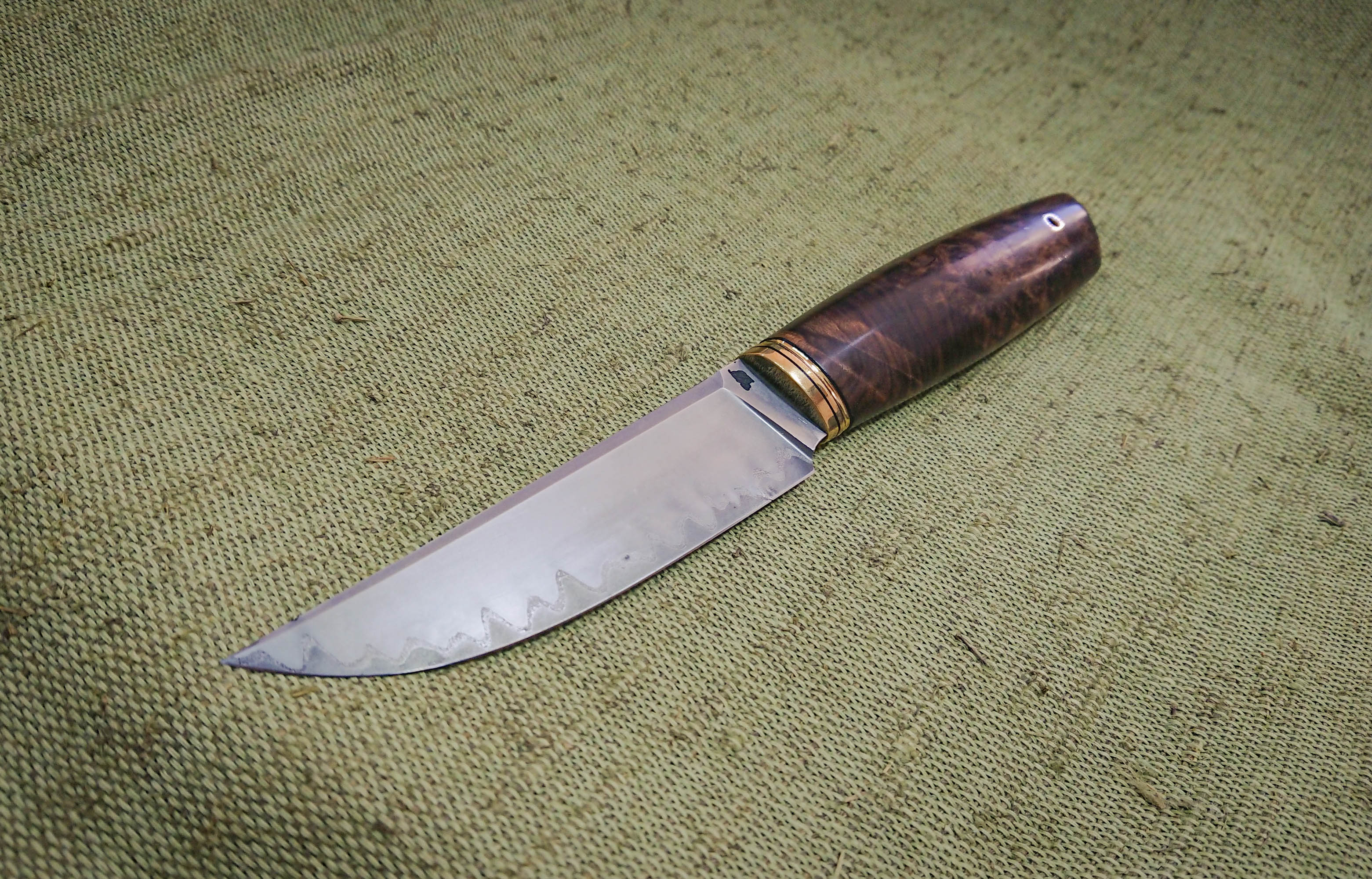

« Reply #4 : 10 Грудня 2019, 12:11:01 »

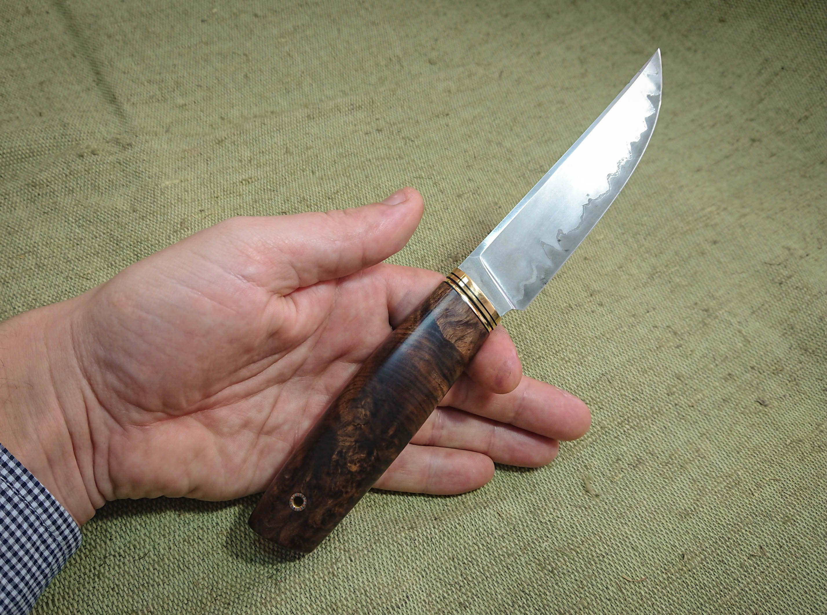

И когда ты успеваешь?  :D А что там вокруг темлячной трубки происходит на втором? И как поживают трещенки на том же фото?  :)
Та их на всех фото видно, не только на втором. Они бережно залиты ЦА. Но он прозрачный - поэтому их видно. Орех дал усушку за кучу лет, и от такое появилось {dr}. Стабсостав (если не лить эпоксу под давлением) такие поры не заполняет. Но всё чинится  {y}
Да как Вы посмели?  {_01} {))}. На самом деле такая и была задумка. Там ещё грани на рукояти есть, но видите как сфоткал - их не видно  (( Дружбан мне дырку в мозгу прогрыз - хочу, говорит, простую рукоять типа бочки. Никаких развитых тыльников и бутылочных (как у Кока-Колы) форм. Шоб было просто и удобно. Ото и получил. Наелись мои кореша сложными формами  {))}
Это превыше всего. Глупые замечания снимаются :) Но пока останусь при своем мнении: "финскую рукоять - финке", "ацидофильное молоко - ацидофилам" (с) :)
Не могу назвать эту рукоять простой, она, как раз, очень гармонича!  {_11} А вот клинок, на мой взгляд, широковат для этой рукояти...
