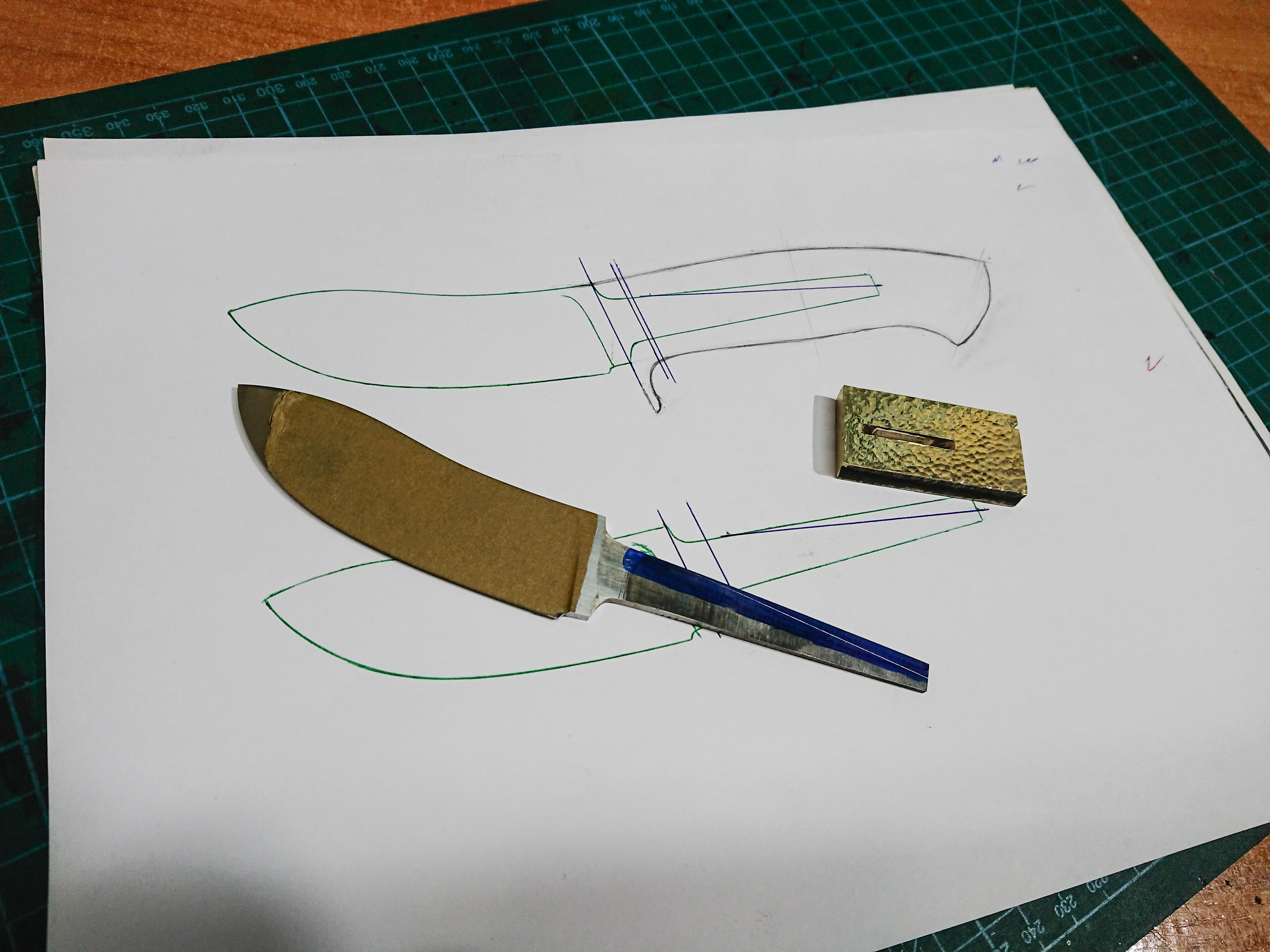

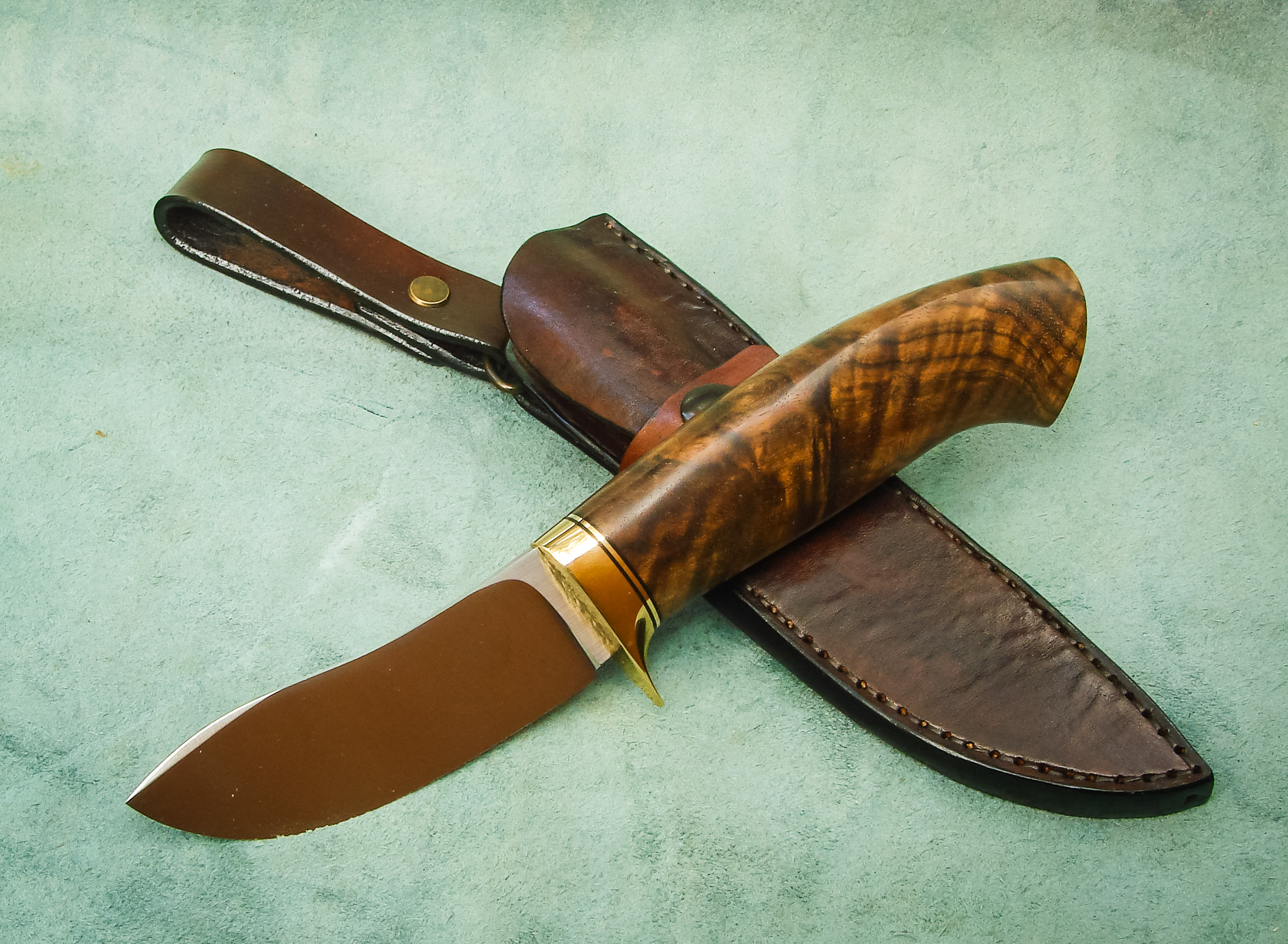

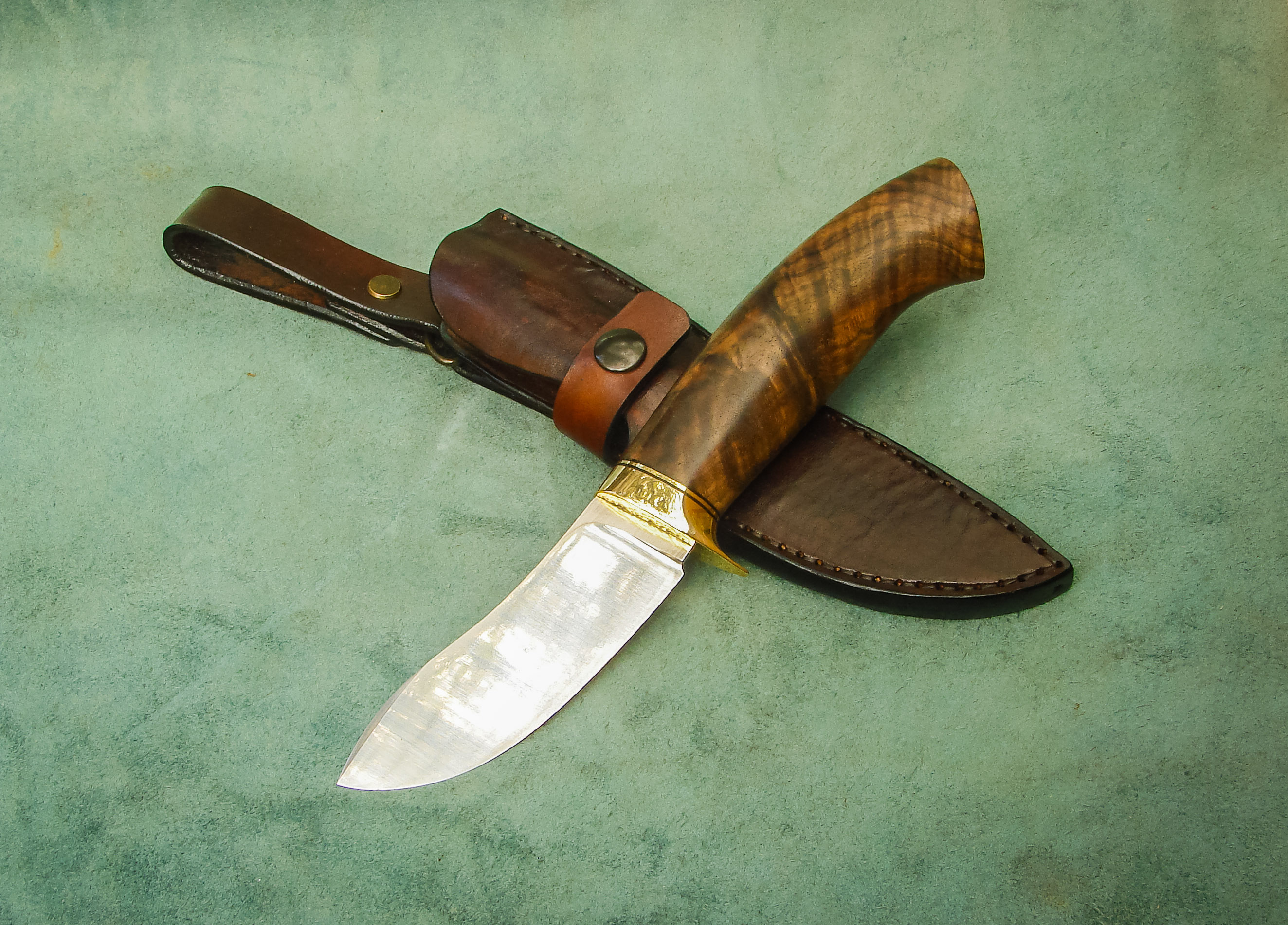

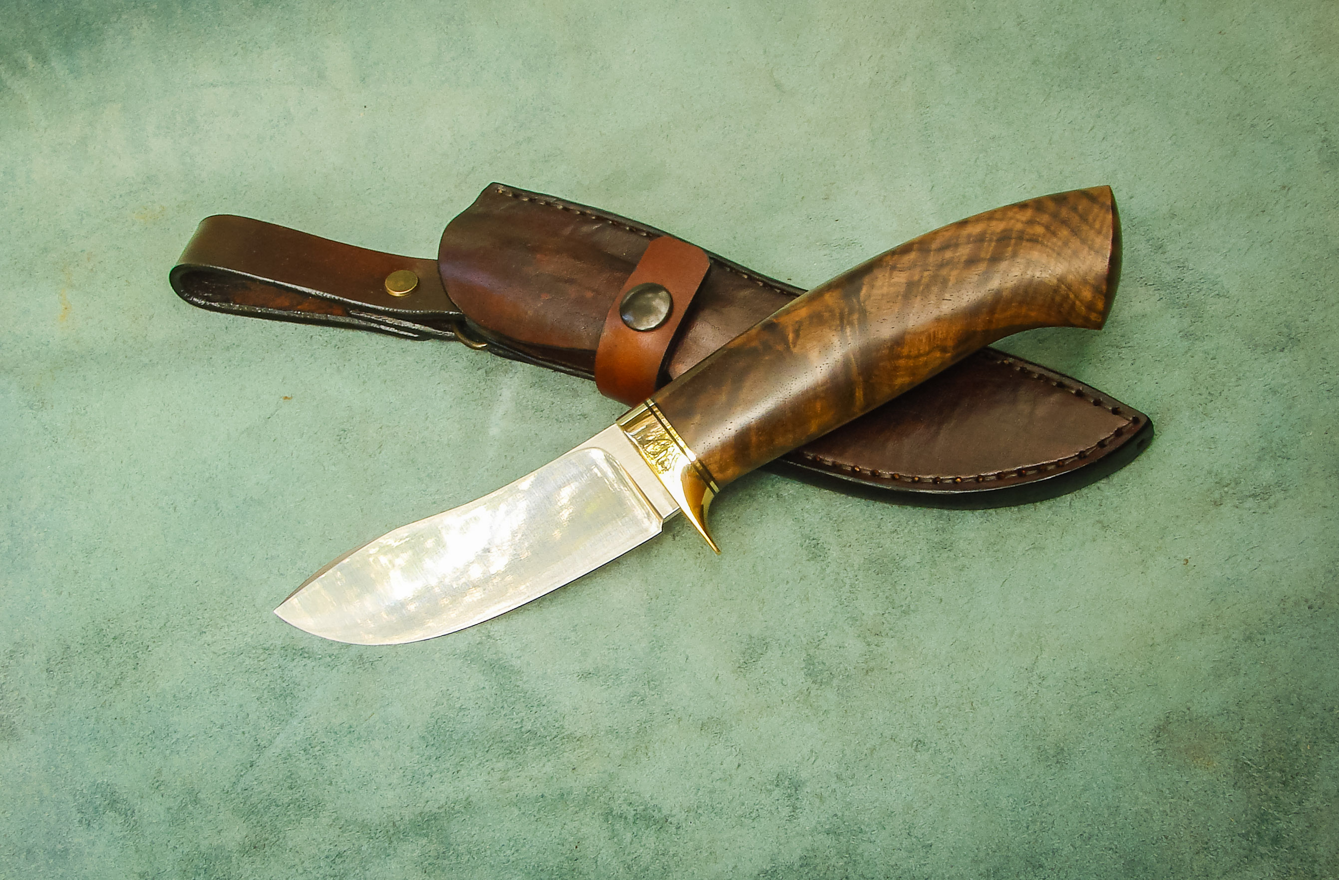

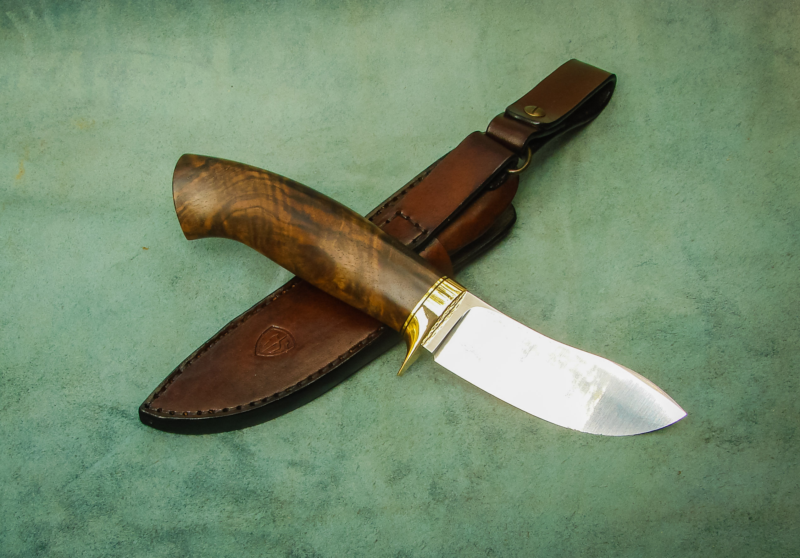

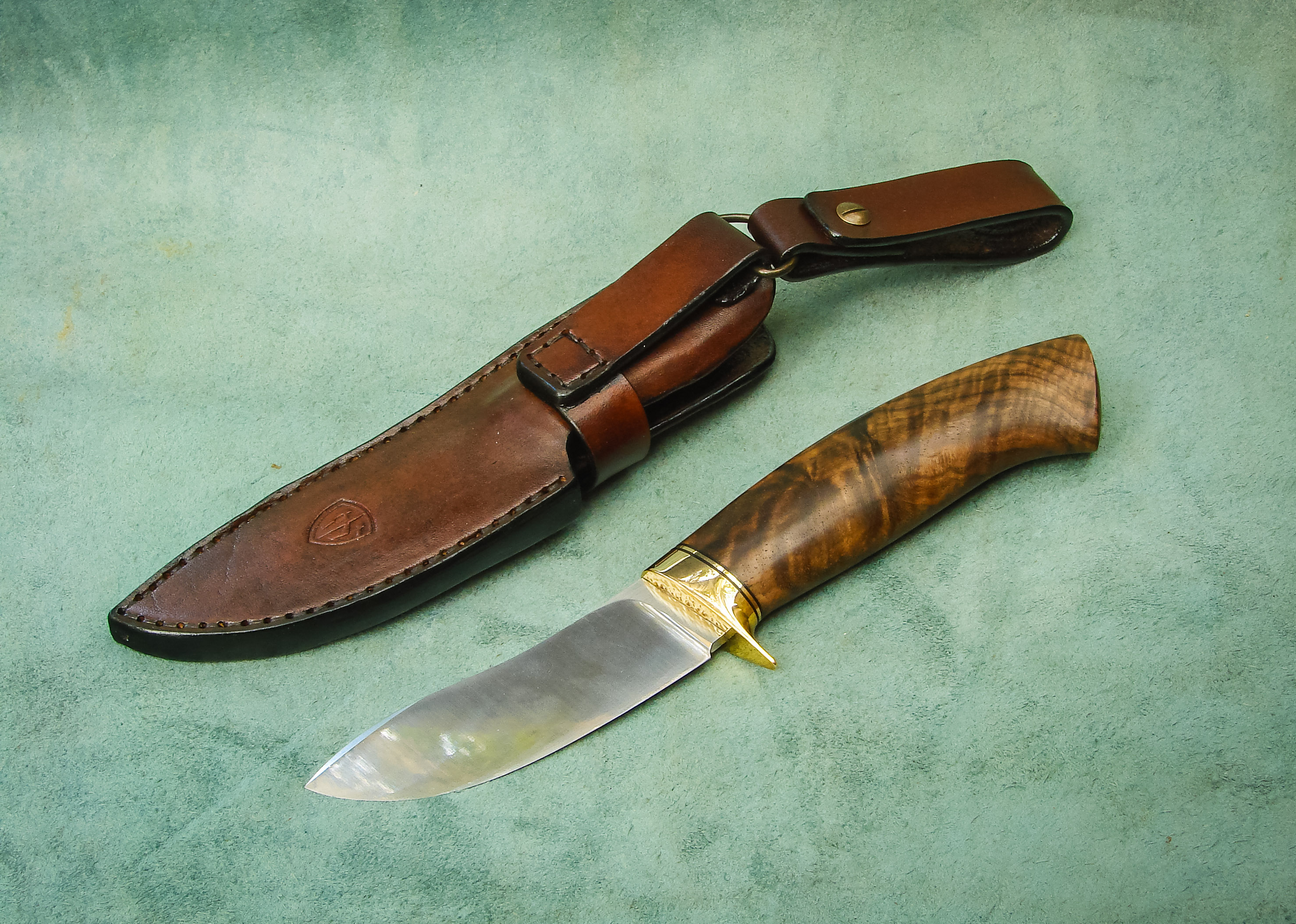

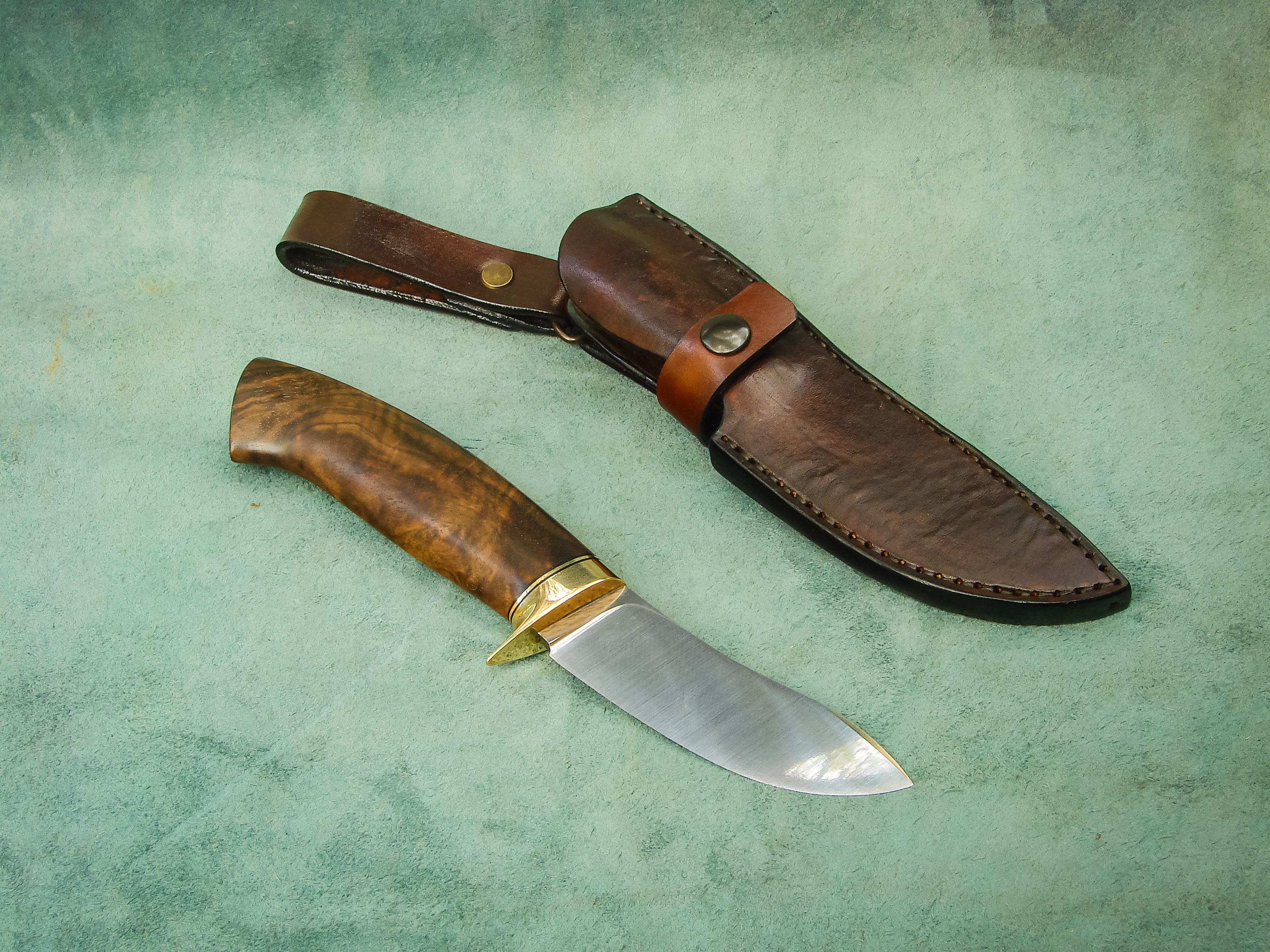

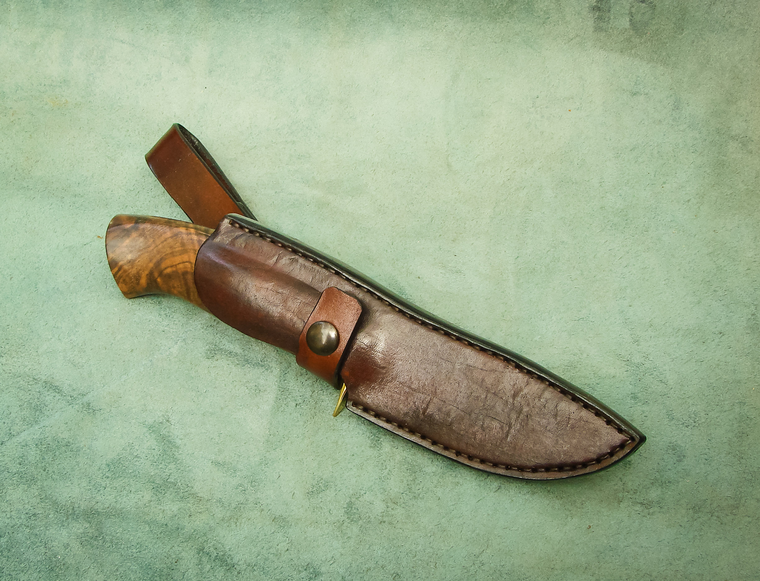

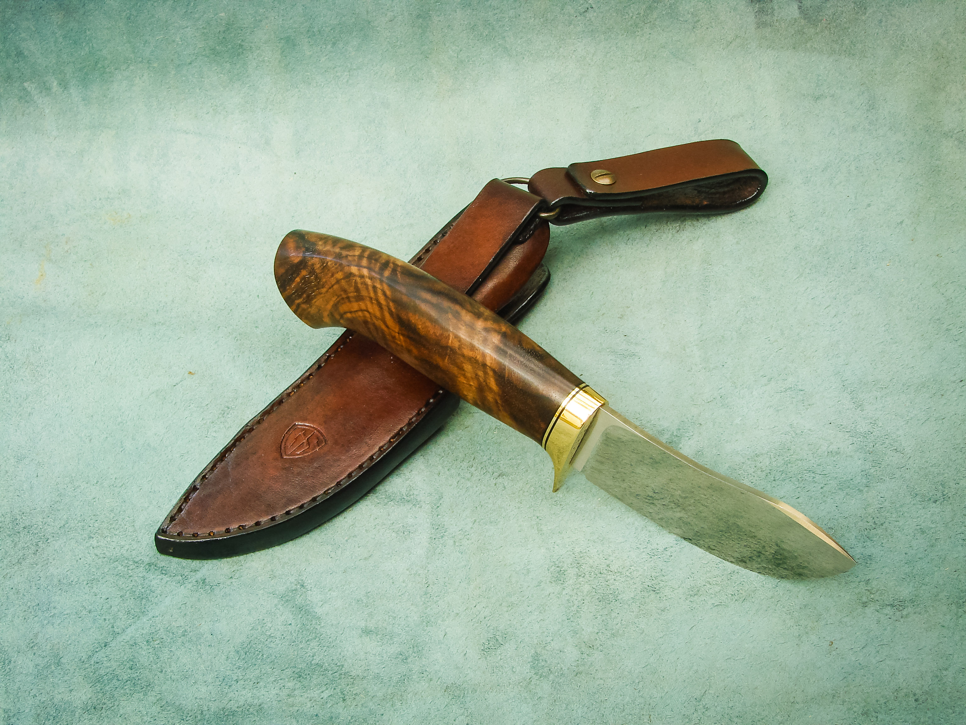

І другий ножик - це невеличкий скінер. Давно намалював, давно лежав клинок в коробці - ніяк руки не доходили. Карантин допоміг  {))}
N690. ТО - Інструментальщик .89*27*3
Руків"я - стаб горішок. Латунь.
Піхви - шкіра РВ.
На диво зручний ножик вийшов. Подивимось, як себе покаже в ділі. Завтра забирають  :)

гарнюня {_11}

Хищное животное залезающее в норку к кому-то. Надо бы название дать.

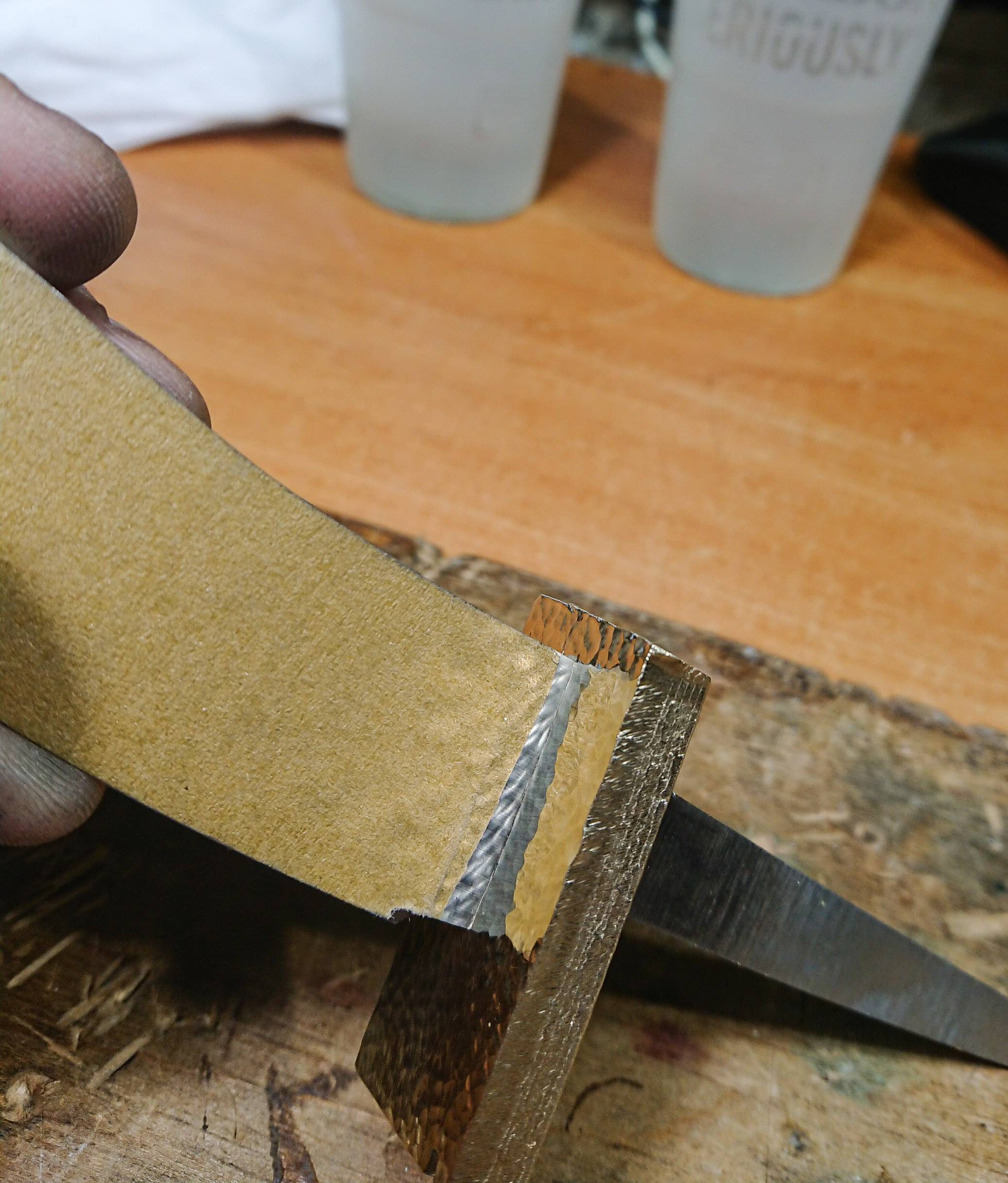

Дятлинг на  больстере - это так задумано, или так вышло?

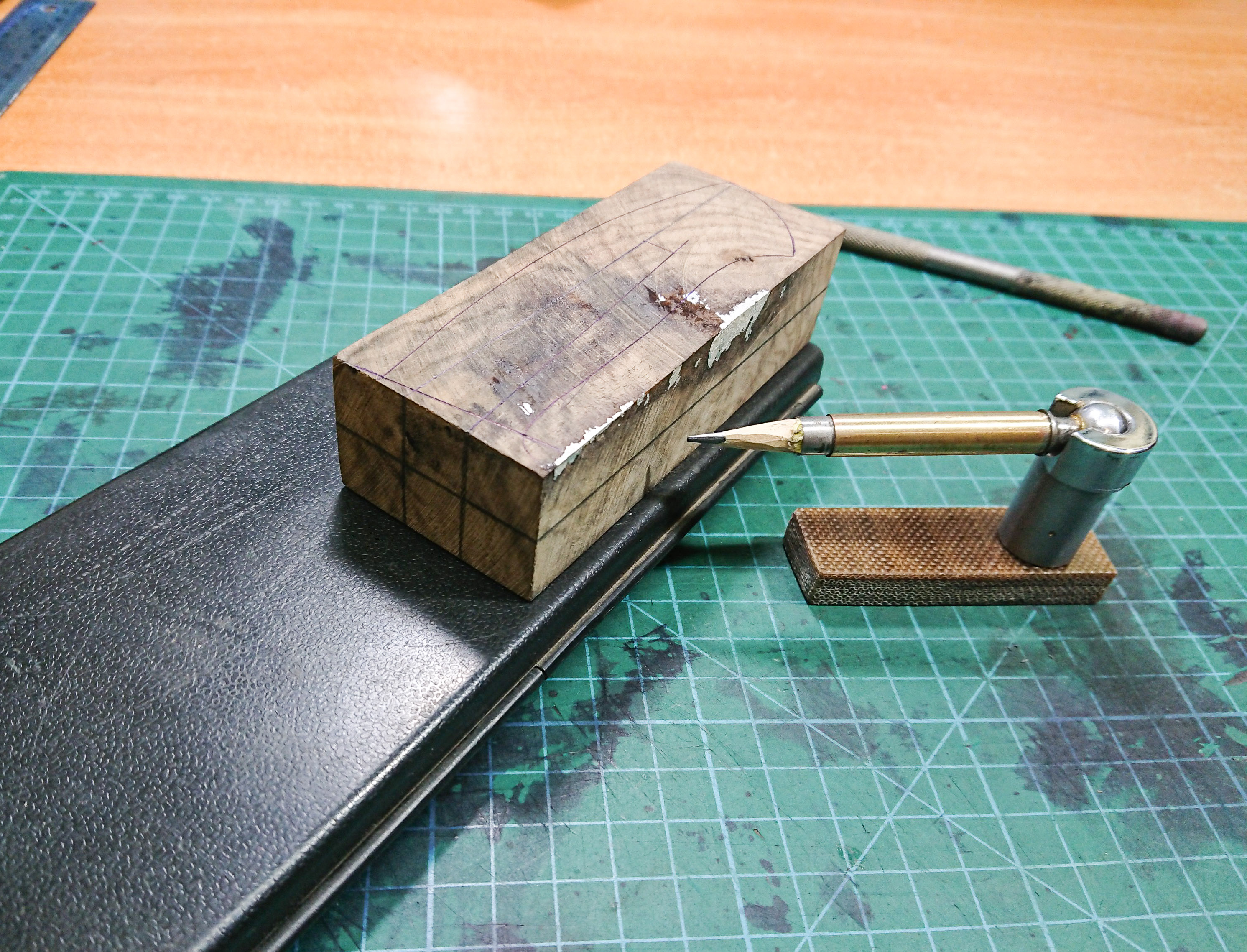

Последнее фото натолкнуло на мысль, как в том анекдоте...
лично меня это фото натолкнуло на мысль, какая простая и грамотная приспособа {_11} {_11}

Последнее фото показало, как с такими руками  {_18} можно так заточить карандаш. Нож очень хорош.
Задумано. Как может дятлинг случайно получится?  :)
как с такими руками  можно так заточить карандаш
Валера, специально для Вас исправил это чудовищное недоразумение  {))}  {con}

Олівці - арта. :D Ножик ладний.  Не випендрьожний , практичний , мисливський , але з маленькою претензією на елегантність.

Ледве знайшов щось не попугайське в майстерні. А вибрати всяких червоно/синьо/рожевих брусків ой є з чого  {))}

Да уж, расцветочка рукояти подкачала. :D

Ладный вышел ножик.  {_11}
Серега, а чем фактуру на больстер наносил? Борами?
Re: Скінерок
« Reply #12 : 27 Квітня 2020, 12:06:34 »
Не, молотком с круглым бойком. В теме, как лонгсакс собирал, показывал.
 Спасибо  =)
