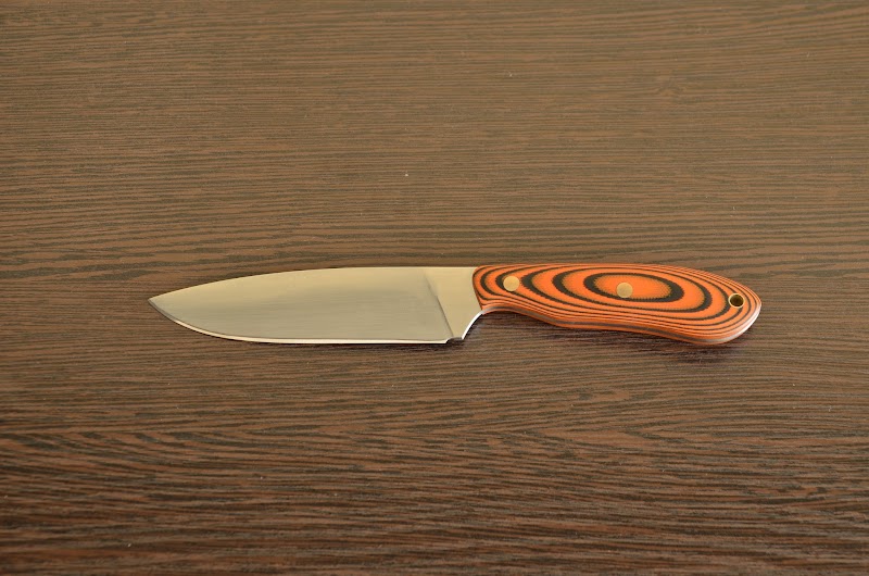

    Привет сообщество.
    Как видно из названия - это изделие является собранием всевозможных косяков  {))}, но я набираюсь таким образом опыта, и, надеюсь, повышаю свой профессионализм  {_09}.
История этого ножа началась еще больше года назад. Материалом клинка является производственный нож по резу материалов. Естественно марку стали я не знаю, но это современное оборудование и, предполагаю, современная сталь ((. Могу добавить, что этот нож грызет стекло, как бешенный, и я не видел ни намека даже на питинг.
Как я сказал, заготовка была вырезана больше года назад, а потом меня, вдруг ((, не стало дома, аж на целый год (Родина позвала). И вот теперь (по истечению года) у меня появилась возможность доделать этот нож.
    Теперь по форме ножа: большая подпальцевая выемка обусловлена наличием на заготовке отверстия для закрепления ножа в станке, диаметром около 10мм, которое я попросту обошел. Поэтому у ножа такая причудливая форма.
    Со спусками накосячил, так накосячил. Во-первых, ошибкой было начинать работать со спусками от обуха и такой твердой сталью (сказалась неопытность). А также мой "мега гриндер"  (шлифмашинка) просто не справлялся со сталью.
    Первая попытка нанести продольный сатин также не увенчалась успехом, то есть не смог убрать глубокие риски от шлифмашинки. Но, если это не учитывать, то сатин вполне удался.
С рукоятью дела обстоят получше. Она конечно не велика, но вполне удобна кухонным хватом (а этот нож другого и не подразумевает, как только работать по продуктам).
Теперь размеры: длина ножа - 230мм,
                          длина клинка - 123мм,
                          рукоять - 107мм,
                          ширина - 30мм,
                          толщина в обухе - 3мм.
Материал клинка - неизвестен.
Рукоять - черно-оранжевый G10.
Штифты и темлячная трубка - латунь 6мм.
Ножен нет, еще не придумал, форму и как нож в них будет фиксироваться.
Так, много написал, пора показать о чем писал:
Напомню, что это мой первый нож с накладным монтажем, поэтому выбираем табуретки поменьше (_4).

Неспешно читал описание процесса (картинку не смотрел пока, она ниже текста), нож представлялся такой себе корявостью.... {_09}
Но на картинке - совсем не то, нож отлично выглядит и косяки замечать не хочется.... {wh} {_11}

Трішки незвично сприймається рукоять попереду знизу , як на мене то трішки вузьковато {dr} а так взагалі {ok}
Спасибо за отзыв {y}, просто если бы фото были большего разрешения, то и Вы бы увидели. А может оно и к лучшему :).
Offline dengeo
  • Повідомлень: 494
Re: Полосатый "косячок"
« Reply #4 : 20 Квітня 2015, 13:05:29 »
С Вами полностью согласен, но я этот нюанс описал в тексте.

Описан ужас  {_07}, а в живую /на фотках/ вполне нормально {_11}
Вообще-то сатин наносится на предварительно полированную поверхность... {wh}
А так - ножик довольно симпатичный.

Нож хорош, мне понравился. Ж10 приятно его украсила. Ножны можно из кайдекса.

Очень даже неплохо, а ножны погружные, глубокие, кожаные, отформованные будут в самый раз.. {y}

Сподобався,гарні форми!

Самокритика через чур, хороший нож 8-)

pam999,  Спасибо конечно {y}, но на фото не все видно.

Нож очень даже неплохой, зря Вы на себя так наговариваете.

Если при наложении продольного сатина не убрал глубокие риски, значит не хватило терпения. Сам такой - знаю {wh}
Рукоять прикольная - сделана акуратно {_11}

Да, так и есть, с терпением надо чтото делать, иногда не хватает.  (_23)
