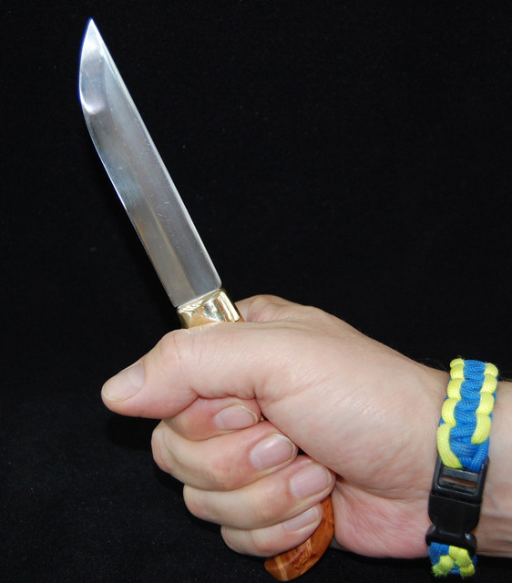

Викладу крайню роботу. Вже викладав на іншому форумі, але там здебільш користувачі, а тут саме майстри, тож геть по іншому дивляться на ніж і саме тому цікава Ваші думка
Залізко вуглицево Lauri 105 яке трохи довів до розуму: прибрав риски на спусках, за рахунок цього зведення стало майже в ноль, обух скруглено, доли ручний сатін, спуски майже поліровані. Оковка покупна.
Руків'я кап клену, вкрита мастилом Watco Teak Oil Wood Finish.
Для розуміння розмірів
В руці сидить як приклеєна, завдяки  широкому центру та звуженнях по краях
Всі тріщінки в темних вкрапленнях  що повилазили під час обробки застабілізував ціанокрилат+тирса з руків'я.
Цього разу вирішив зробити грибка трохи меньшим, бо у попередніх радили зменьшити...
Результатом майже задоволений, напевно можна було трохи краще  - видно десь підхопив бацилу перфікціонізму  ()(!
Піхви - Шкіра РД завтовшки 3,2 мм, різна хімія для шкіри, покупний пластиковий вкладиш.
Цього разу тиснення не робив, бо було бажання вже скоріше закінчити, тож обмежився лише клеймом на підвісі
Чекаю на табуретки...
Буду вдячний за всі коменти стосовно недоліків або варіантів як би хтось зробив інакше і чому...

 {23} Оковка малувата, для цього клинка. На піхвах, кінчик не варто було так обрізати. Ліпше б "вухо" зформував. {dr}
  • Повідомлень: 7662
Re: Фінка з грибком
« Reply #2 : 03 Жовтня 2022, 13:40:22 »
Нормальна оковка. {y} Якщо це стандартна лаурівська, то вона і розрахована на Lauri 95-105-125, ширина у цих клинків однакова. Після приведення обуху клинка в нормальний вигляд (вирівнювання, шліфовка, поліровка) оковка має стати "в самий раз". Обух же на вуглецевих клинках  Лаурі необроблений, його треба шліфувати завжди, там просто сліди від вирубки клинка з листа.
На даному ножі оковка справді здається трошки завузенькою, але то справа смаку. Є маса автентичних пуукко на яких і обух, і РК клинка виступають над оковкою.
Кінчик піхов таки да...  (_24) Варто було просто лишити довшим, або "розкрити" шкіру "квіточкою", "вухом", як каже пан Лука 8-).
Посадку клинка в оковку хотілось би побачити поближче.
Грибок... Їх маса різних. По факту кожен майстер робить свій грибок і не можна казати що якийсь кращий, якийсь гірший. Мені даний грибок здається цілком нормальним що по естетиці, що по зручності. А от грані на нестабілізованому клені мають схильність до сколу. Маю на увазі грань в самому низу внутрішньої частини грибка, там кут доволі гостренький. Тут при виконанні такого грибка я б радив або застосовувати стабілізовану деревину, або менш схильну до сколів, сувіль берези, чи сувіль ясену, наприклад.
Загалом пуукко сподобався  8-).

 {y} Якби оковку посадили глібше на клинок і симетрично "верх-низ", то й не вигляділа б замалою.  Та й мабудь тому, що оковка, якби завалена назад, то й получилось таке брюшко,гостреньке.
Зроблю...
Не дуже зрозумів як це "посадити глибше"?
Стосовно завала повернемося до цього як зроблю світлини крупним планом...
