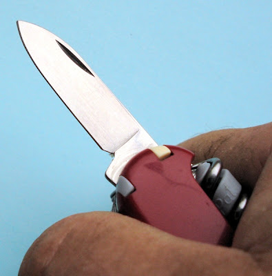

Собственно нож имеет 21 инструмент, у многих из них не одна функция.
Клинок большой – длина 68 мм, спуски от обуха, толщина 2 мм. В принципе можно разрезать даже батон хлеба без особого напряга.
Клинок малый – длина 41 мм, толщина 1, спуски от обуха. Ну, ковырялка, в общем – карандашик построгать, что-то миниатюрное вырезать, конверт вскрыть…

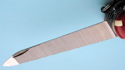

Напильник-с пилой по металлу – «легкие» металлы пилит на раз, обтачивает тоже без вопросов. Еще им великолепно ногти подравнивать.

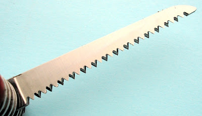

Пила по дереву – это супер! Длина 74 мм. Несмотря на такой небольшой размер пилит изумительно, заточка выше всяких похвал. Когда-то было, типа, соревнование – кто и чем быстрее перепилит деревяху размером с черенок от лопаты. Викс победил пилу-струну со значительным отрывом.

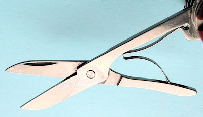

Ножницы – имхо самые лучшие и самые «резучие» со всех ножниц, которые мне попадались в складнях. Наверное самый востребованный инструмент в этом ноже.

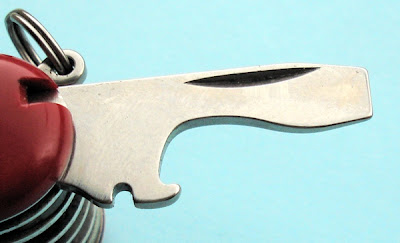

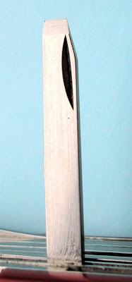

Плоская отвертка узкая – совмещена с открывашкой для консервных банок. Открывашка – лучшая в своем роде, при небольшом навыке консервы открываются легче и быстрее чем любым другим девайсом.
Широкая отвертка вместе с открывашкой для бутылок и прорезью для снятия изоляции

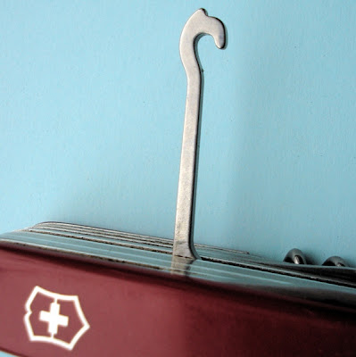

И последний, для многих не понятный инструмент – крючок. Задача первая – пробовали нести пластиковый нагруженный пакет, который режет руку? Или ящик, перевязанный бечевкой? Здесь сия штука очень помогает. Задача вторая – развязать сильно затянутый узел. Тоже помогает.

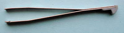

пинцет
и булавка – занозу вытащить и проч.
- расположены в плашках

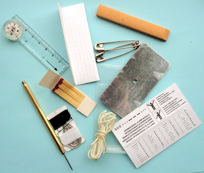

Переходим к ножнам, вернее к чехлу с набором всяких нужных и не очень вещей.
Чехол имеет семь отделений.
Основное – для собственно ножа. Там же расположен нейлоновый шнур длиной 1,5 м
Отделение в клапане. Здесь размещены три лейкопластыря для лечения порезов, небольшая картонная катушка с белой и черной нитками, двумя иголками и приспособлением для вдевания нитки в иглу, бумага для записей, листок с азбукой Морзе и сигналами SOS, слегка вогнутое зеркало с отверстием для подачи сигналов отраженным солнечным лучом.
Отделение в правом боковом клапане – две большие английские булавки
Правый боковой карман (два отделения)
карандаш
и точилка
Отделение в левом боковом клапане – спички ("черкало" на наружной поверхности)
Левый боковой карман – жидкостный компас с уровнем и двумя линейками – дюймовая и метрическая.
Весь набор, который находится в чехле

Все хорошо. Только вопрос: а пила по дереву не коротковата?
  • Повідомлень: 37762
Re: Настоящий нож выживания
« Reply #21 : 03 Січня 2011, 20:12:03 »
Лучше иметь под рукой "коротковатую" пилу, чем вообще никакой. Этой пилой перепиливался черенок от стандартной лопаты без проблем и довольно быстро.
