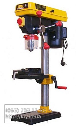

- только что из "ОБИ"-смотрел "Корвет-42"-других просто нет.Цена- 1599гр.Осмотрел.Двигатель- без ребер, жестянка.Зубчатой рейки, как на ДЖЕТЕ, нет.Станина- 5-6мм литье.Тисков не было- но это, может, просто убрали- хотя если это солидный магазин, каковым они себя считают- покупатель должен видеть все.В общем, никакой разницы в основных конструктивных моментах, о которых писали выше, по сравнению с виденным мною вчера, я не увидел.
BoKu
Возможно, в живую не видел...А на фото в инете вроде ребра есть...Такой был? http://ptk.in.ua/im_stanki/korvet42.jpg
Я в общем, рискну взять ейнхель 700вт. Такой как здесь
Заказал, завтра привезут, посмотрим, что из этого выйдет...
ИМХО все они с одного завода одной страны.
