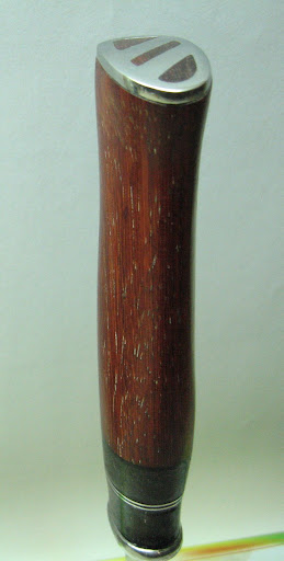

зробив  третього.
отже клинок У10А довжина 120мм,шир 27,товщ 4мм
руків'я- довжина 115мм больстер,проставки,тильник-нержавійка ,фібра,морений дуб,падук. монтаж всадний на епоксидку з опилками того ж падука.
пропитка даніш оіл.карнаубський віск

Класний! А чого я його ще не щупав  :D? Помітив щось цікаве на тильнику... де фотка тильника (типу вид ззаду)?

форма рукояти хорошая, только просится проставка из той же фибры между деревом и тыльником, тогда переход бедет ровнее и без трещины {tnx}
А ножны будут ?

Хочется фоточку сзади.

Поліровки я не помітив. Босльтерну частину зібрано невпевнено. Піхов нема.

може руківя варто було більш пропітати?

А плечики клинка надо было подогнать как следует 8-)

+1 :) ,а шо у нас с подгонкой тыльника {wh} ...что за щелочка-ступенька...

ще декілька фото

По тильнику - всеодно не зрозумів технологію...

а як ви робили тильник? незрозумів* {no}
Offline cергій
  • Повідомлень: 230
Re: чорно-червоний
« Reply #16 : 04 Грудня 2011, 11:08:47 »
тильник- на руків'ї дерев'яшці підготував необхідні прорізи.дальше з воску змоделював майбутній тильник.дальше- зубопротезна ливарна лабораторія...отримав відлиту з нержавійки деталь.з формою особливо не заморочувався,зробив що називається на пробу.хоча можна відлити будь яку форму,логотип,герб та інше,попередньо відмоделювавши з воску.марку нержавійки якщо треба дізнаюсь.її використовують для зубопротезування.обробляється і доводиться до блиску легко.

Те що треба. Але як на мене, фібра після больстера і перед падуком зайві.
8-)
Первую - выкинуть, вторую заменить на тонкую латунную проставочку.
А чому латунну? Нержа вже ж хай  {23}

Конечно нерж. {beat} Такую же как и другие проставочки.

Единственно, болстер я бы делал вровень с деревом, ну это на вкус....
Фибра не только визуально розделяет абсалютно разные материалы но и помогает "обойти" допущенные неровности  стыкуемых поверхностей.Не для "прикола " точно {))}.
