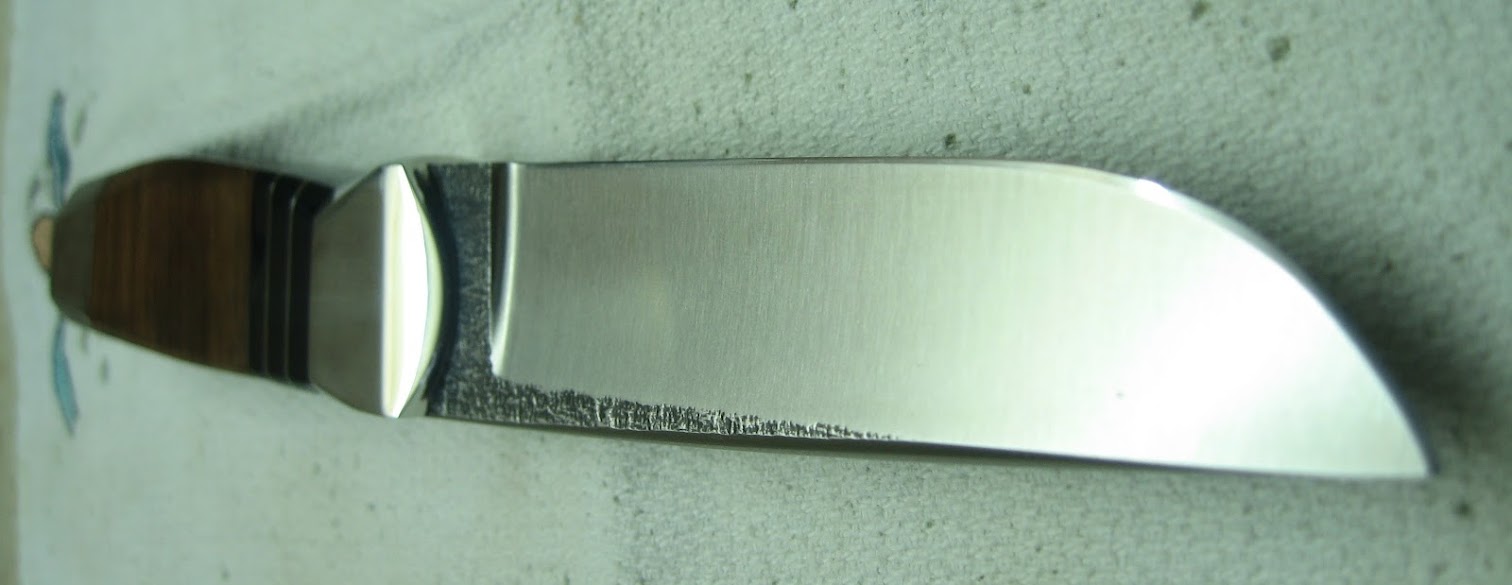

клинок 95Х18, 111х25х4,5.Спуски ввігнуті,сатин.
Руків'я: нержа,ріг бізона,палісандр(Джек =)).Даніш,карнауба.
Монтаж сквозний,на стяжку+епокса.
Ідею руків'я запозичив у цього козака вікінга
2
95Х18  кріообробка,
Клин 115х32х3,сатин.Спуски прямі
Руків'я-ебен,фібра.Фіксовано на стяжки з нержавійки+ епокса.

Другий сподобався  {_11}, першого не зрозумів  ((
Re: чергові 2
« Reply #2 : 18 Червня 2012, 21:54:50 »
Другий -добре {y}, а перший {dr}...Руків*я з прямими гранями потребує чіткої підгонки деталей у всіх проекціях, а тут поки що такого не побачив (( ( четверте фото тому доказ 8-)). Обробка клинків на обох ножах сподобалась {_11}

Больше понравился второй, какаято непонятность с гранью плашки за подпальцевой 3-е фото. =)

первый вроде как и интересный, да шойто не то
второй вроде как и простой, а самое оно

Перший страшнючий, другий майже класний, чіткості бракує - контур пливе.

на первом отлично выведенный клинок  {_11}
хорошая рукоять  8-)
но они не прижились  ((,стоит с это рукоятью еще поиграть
второй- обычный ,нож  8-)
хорошая рукоять  8-)
Рукоять не "хорошая", а аккуратно исполненная.
В общем - понравился только клинок первого. ((

Щоб внести ясність-обидва клинки СЕРЖАНТа
8-)- но притины продумав,можно и довести до ума
правда клин нужен широпыристый
клинки СЕРЖАНТа
это-то я сразу заметил, по первому  :D

Сам люблю рукоять с гранями замутить, {wh} но тут явный перебор!
На втором рукоять получше хотя тоже есть мелкие не ровности и кривости.
Клинки не обсуждаю ибо они не Ваши. =)

У первого клинок замечательный, и узор на нем, похожий не то на ковку не то на что-то специально сваянное... словом клинок хорошо выглядит, а рукоять так уже обругали, что я и сам все то вижу)) Второй просто и со вкусом, чего уж там...  {_11}
