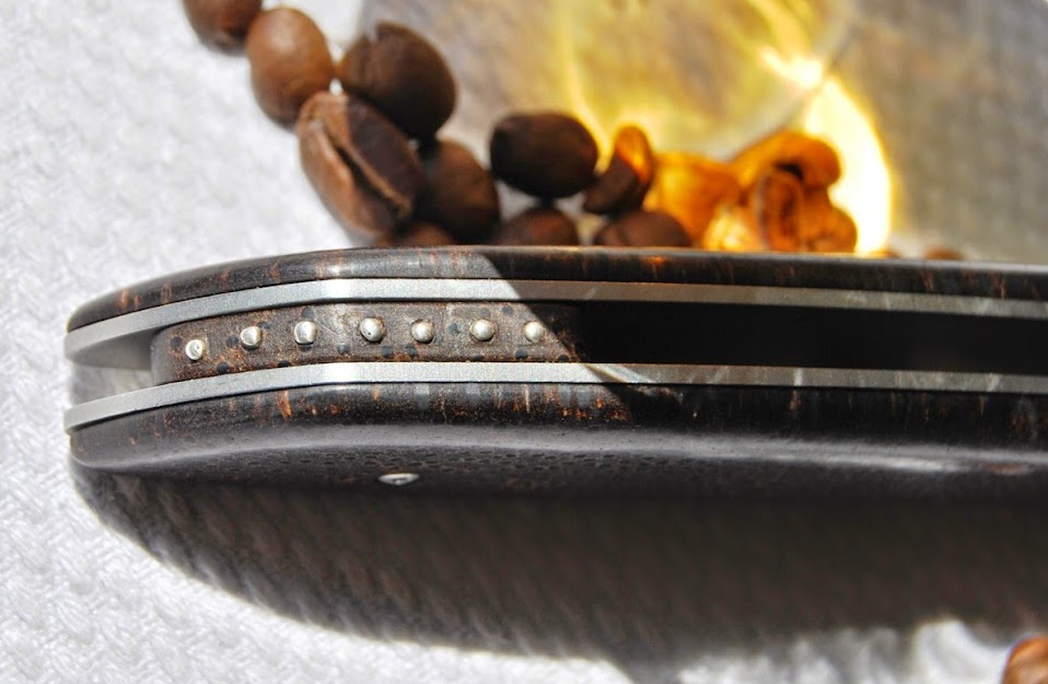

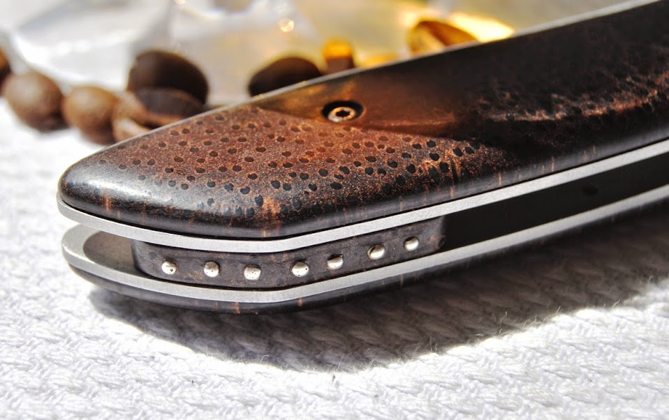

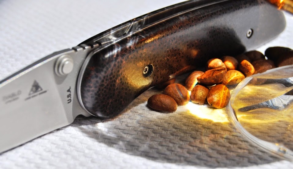

Хочу представить на суд общественности результат моей первой попытки сотворить что-то своими руками с ножом.
История этой «кастомизации» довольно длинная по времени,  хотя  идея родилась очень быстро.   Нож Lone Wolf  Diablo с первого знакомства (по картинкам) очень понравился формой. Вот только  не радовало обилие пластика (даже наличие пластикового спейсера на кастомизированых версиях, и версиях из микарты), и клипса не нравилась. Но наличие  стандартных деревянных накладок,  их  «простота» и плавность соблазняла на попытку сделать свой вариант.
И вот, пару лет назад, в барахолке появился   «чертенок» по приемлемой для меня в  тот момент цене.  В процессе   непродолжительной борьбы с земноводным, был даже однозначно выбран материал будущих накладок – поперечный спил черной пальмы.
И вот нож у меня. Все супер -  размер, эргономика, качество.  Вот только черная пальма нужного качества никак на глаза не попадается.  Продержав нож  в моих закромах длительное время, я уже решил, что ничего из моей идеи не выйдет и выставил нож на продажу.   И в это же   время попадается на ebay лот с накладками из стабилизированой черной пальмы.    Нож срочно был снят с продажи. Благодаря  известному  «выручателю в делах торговых»  deily, накладки были  куплены.
Дальше -   немного инструмента, малость натхнення и много времени.
Получилось это:
Есть пара нюансов
Рукоять ножа унифицирована для мануальной и автоматической версии.   Левая накладка крепилась не к лайнеру, а к «рычагу автомата» (который я убрал, чтобы не фрезеровать внутреннюю сторону накладки).   В результате -  винты крепления левой и правой плашек не симметричны.
При изготовлении плясал не от лайнера, а от готовых пластиковых накладок. Решил, что подогнать  «в ноль» по всему периметру накладку к лайнеру (без совместного шлифования) для меня нереально. Накладки чуть-чуть меньше лайнера.
…  и косяков
   На  хвосте есть небольшие зазоры между плашками и лайнерами.
    При  небольшом усилии во время начального  ручного шлифования треснула правая накладка. Грешил на то, что она у меня падала на пол, но потом обнаружил начало трещинки  на  симметричной   правой   (накладки получены «роспуском» одного куска).   Наверное специфика материала – возможность наличия микротрещин.
На втором куске пальмы  такую трещинку заметил сразу. Чертовски обидно, но делал для себя  -  пока результат устраивает (склеил "супер-пупер" столярным клеем.).
Клипсу убрал вообще. Нож,  как бы, «джентельменский» - старая вообще не в тему.
Спейсер заменил на укороченный из пальмы. Добавил немножко металла для декора (делали  в ювелирной мастерской ) .
Финиш  - вскрытие тунговым маслом и полировка верчением в руках в любую свободную минуту,  в течении нескольких дней :D .
Критикуйте.  =)

Самый главный косяк - тень от бокала на последней фотке должна падать куда угодно но не на нож)
P.S. классно получилось!
Offline vld3
  • Повідомлень: 79
  • Розташування: Рівне
Re: Тюнинг чертенка (Lone Wolf Diablo)
« Reply #2 : 23 Травня 2013, 12:09:37 »
То не баг - то фича  :)

Mick, пальма масло брала. Первый слой нанес немного потолще. Во время высыхания места между волокнами взяли масло гораздо быстрее - получилась рукоять в масляную "пупырышку" :). Сохло достаточно быстро. Первый слой часа 3-4, потом смазывал тонкими слоями - за час-два высыхало. Не знаю как ведет это масло на другом дереве. Использовал первый раз. Масло покупал на нашем форуме у Dimec  =).
