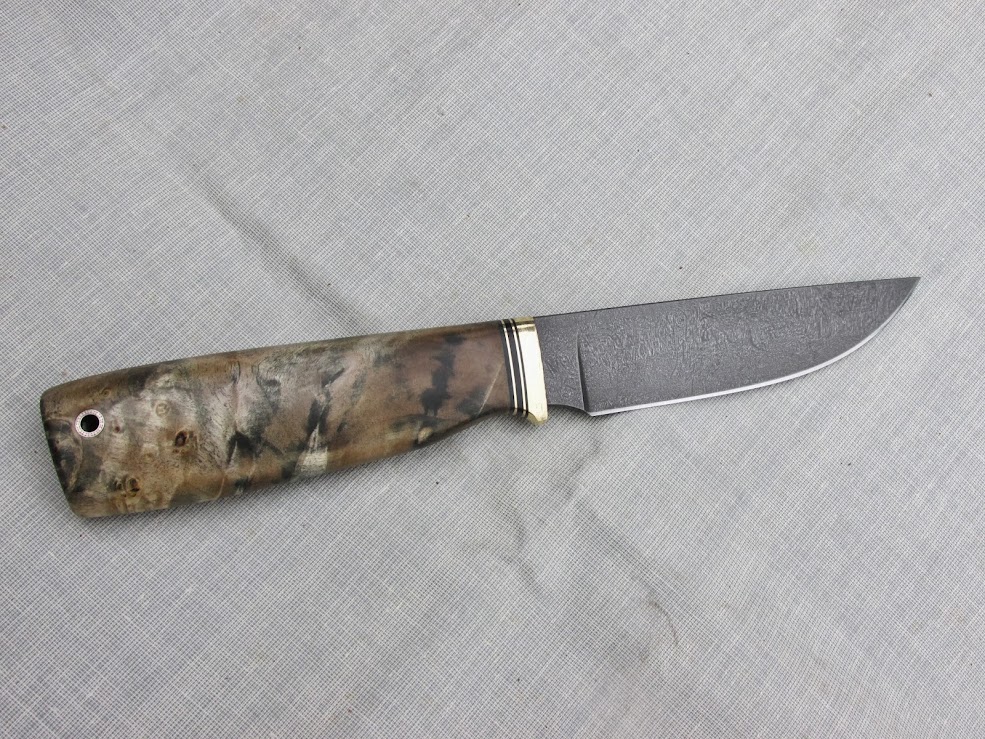

Рисунок открылся уже после Р240.Сталь очень вязкая и трудновата в шлифовке.Самое интересное в азотной кислоте не хочет травится…..
Поковку  подарил Дима Шевченко(shurap),калил  Володя (Воля),все остальное делал я.
Сталь клинка  -х12ф1
Длина ножа-226мм,длинна лезвия -112мм, ширина -27мм, толщина  4 мм в обухе.
Твердость HRC-58-60ед.
 Сведен  в 0,4  .
Рукоять-иппе.Стабилизираванный кап березы.
Больстер – бронза,вулканизированная фибра.
По обуху фаска.
Темлячное отверстие-мозаичный пин.
Заточен,протравлен .Не хо.

Подпальцевая какая-то слишком резкая...ээээ....прямо, прямо, а потом бздынь - яма подпальцевая... Ну Вы поняли {))}
Кап какой-то камень напоминает цветом-узором {23}

Как мне, то нож хорош, но рукоять не гармонирует по размеру с клинком. Великовато и тяжеловато смотрится.
Ее бы поизящней сделать.

Клинок супер {_11} кудрявый, очень понравился {y}, деревяха тоже класс, а вот мяса на ней многовато, Саня надо немного  рукоять (8) доработать и будет  {_11} (__3)
+10  8-)(_)   срочно на липосакцию (8) (_)

Хотел зажабить, но думаю сами струганете, кондовая рукоять, как для напильника, не подстать к хорошему клину.

Полностью согласен с корифеями: низ рукояти требует доработки

Хряпнуть гриндером по животику и вся печаль (__3) {_14}

все хорошо, токо не могу врубиться, где на рукояти иппе {_07} {_07} {_07}может мне лечиться надо {sm}

Дивний...  Якийсь непропорційний.

Клинок,больстер - понравились,дальше...  (( почему именно так?удобней?

Всё было бы хорошо,если бы не эта огромейская рукоять.Надо подправить,а то это "пузо"(низ рукояти),портит всю картину

а мне понравился. Мне вообще все ножи которые выставляются на форуме нравятся. А размер рукояти, да и формы вообще -  дело субъективное. Может у автора рука больше средней, а нож делался под себя.

Может быть Вы и правы.Так как любая работа достойна уважения.Но всё же...
Re: Чибис
« Reply #16 : 09 Жовтня 2013, 21:12:23 »
Так лучше  :),но еще в процессе.

Re: Чибис
« Reply #17 : 09 Жовтня 2013, 21:23:42 »
Ну вот,другое дело.Только можно было бы ещё низ рукояти немного ввогнуть

Зачем,смысл,обоснование-?

Более плавный переход от мизинцевой впадины к больстеру (__3)

Ну да tapir,что-то типа того  ((

Нож стал лучше смотреться.

 Как говорится в старинной  поговорке - Лучший нож, проданный нож {gig}

После правки предмет приобрёл реальную продажную ценность. Уверен - не залежится.
