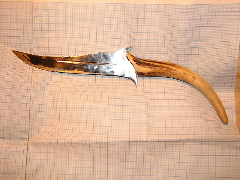

Дали мені на "потримати" і довести до нормального ось таку цяцю. Родом воно з років, коли радянський союз вже вмер, а Україна ще не родилась. Точну дату не скажу, приблизно 1990-1991.
ТТХ: - сталь 95Х18, кований з прутка діаметром 16мм, нормалізація, фрезерування, закалка, координатна шліфовка, паста ГОІ.
Розміри уявити не важко - фоном є міліметровка. Товщина клинка - 2,47мм (  не холодний  {_21} ), зведення - лінза. Руків'я - ріг. Монтаж на загадкову епоксидну смолу сіро-зеленого кольору. Видно спроби "наточити", схоже, що болгаркою  :D
Вибачайте за якіть знімків, освітлення ніяке...

Кумедний ужоснах {_08}

Якщо там ще є й тимлячна дирка то можна використовувати як гачок на акулу.

Работы в нож вложено немало,да и резал наверное хорошо.Интересно будет глянуть фото доведенного до нормального  :),если взялись конечно за такую работу.

Ужоснах "печалька"  {sm}
В смысле?
Как раз в те времена был такой дву-компонентный клей ЭПО, именно такого цвета. Как по мне, намного лучше традиционной эпоксидки.

Интересное решение. немного приакуратить  и в коллекцию.

В смысле?
Поясню - форми клинку робились на 90% на хитрому координатно-шліфувальному верстаті. З оптикою і переміщенням абразивного кругу мало не по п'яти вісях. В усякому разі, зубці на обусі нарізалися там, абразивом.
Зараз думаю над тим, як можна переробити цю залізяку. Верхній гачок вже знято ( бажання замовника) , сліди болгарки перешліфував. Клинок з рогу дістав, виявився тріснутий хвостовик, живого менше двох сантиметрів, сумно...
От, ломаю голову з формами руків'я.
Offline сержант
Re: Живопир з СРСР
« Reply #9 : 27 Жовтня 2013, 23:05:52 »
Нет, нет, что такое координатные станки я общее представление имею. Я думал чего я там не разглядел такого, для реализации которого нужен такой станок? Т.е. такие мощности на такой простой клинок и в результате уровень шлифовки совсем не "коорд.расточ."  ((

Та який там рівень. 25 камінь і на ГОІ. Просто верстат в інструментальному цеху був тоді задіяний дуже мало і в робітника, який на ньому працював, було норма "халтури" - три-п'ять ножів в зміну. А що, кути виставляти для зведення як два пальці.  ))) Ножі клепалися звичайні кухонні, з сталі, що валялась під ногами - від 40Х13 і до Х12МФ і всіляких бистрорізів. "Продвинуті" замовники носили заготовки з кузні. "Живопири" такі теж робилися, але набагато рідше. Я там бував, процес бачив, але якось собі нічого не випиляв. А от знайомий - от такого монстрика зваяв. Тепер хоче привести до ладу, а мені думати  (_4)

Хвостовик доварить или приклепать можно а формы клинка совместить с формами рукояти. возможен замечательный тандем. (__3)

А по мне оставить - как есть. Кроме как рукоять полирнуть, цианокрилак. Ну и заточить как следует (ИМХО)

Хіба що людей смішити! Якісь дивні асоціації в мене з цим руків"ям {sm}

И я думаю что все оставить как есть, просто не понимаю что там можно переделать, да и зачем  (( А так ножик своей эпохи, тоже чего-то стоит.

хвостовик можно удлинить, насадив на огрызок трубку подходящего размера. Усилить место соединения можно насечками и эпоксидкой, замешаной с крошками абразива
