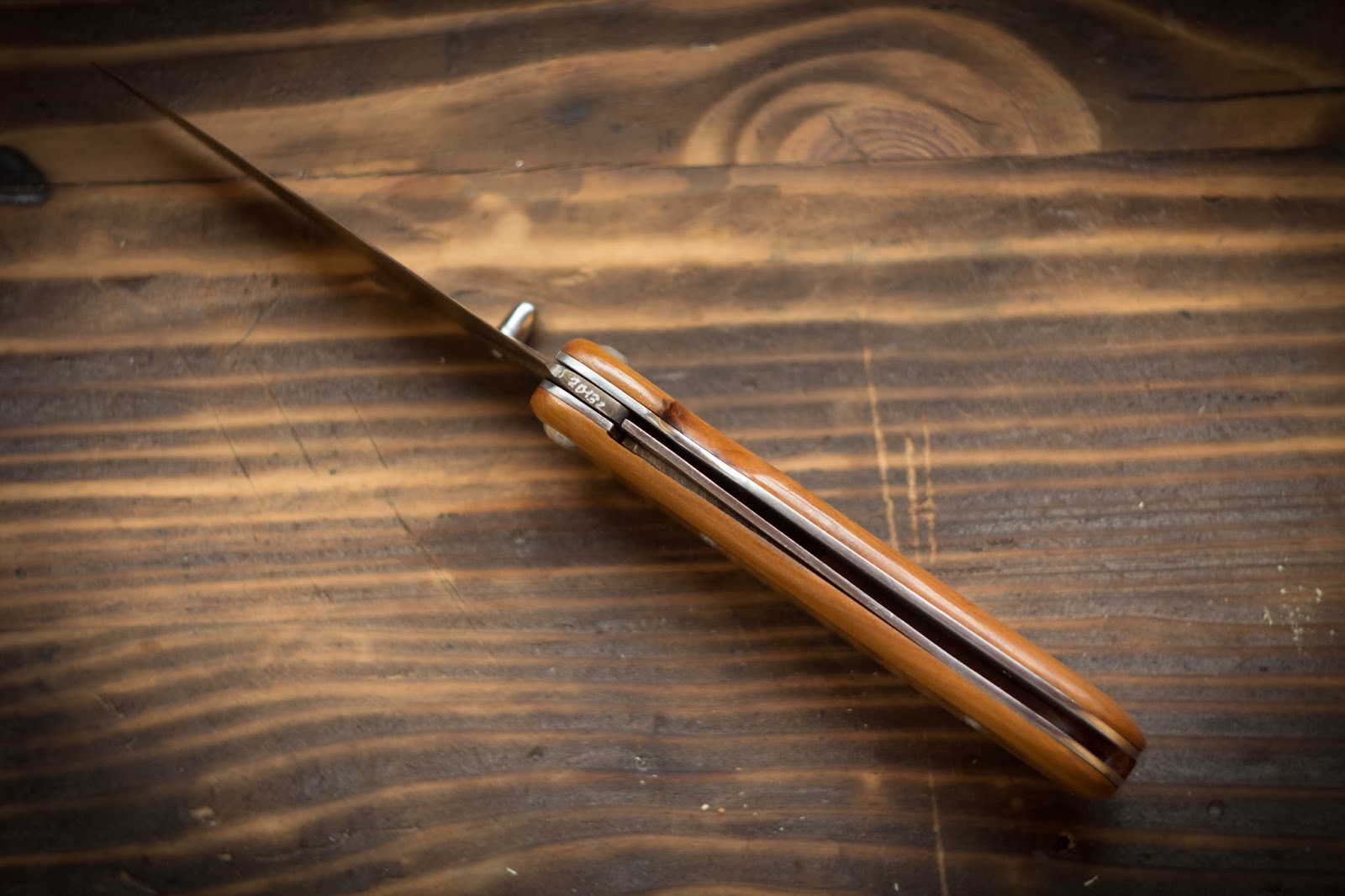

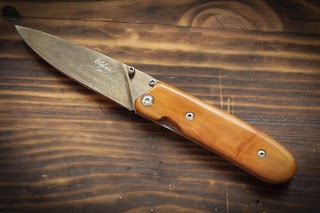

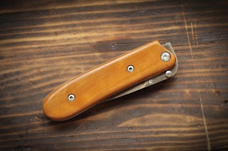

Всем доброго времени суток. Выставляю на Ваше осмотренние свой первый складной нож (сделан по собственным эскизам). Доволен как слон  {_09}
По материалам- клинок из ДИ-90МП 90х25х3. Слесарка, термичка - моя (прикрепил видео где порубил рог. кромка не выкрошилась, не замялась).
Накладки из груши, лайнеры из нержавейки.
Длина ножа в сложном состоянии - 107 мм. В разложенном - 195 мм.
Ссылки на альбом и на видео
Дооформил: добавил ссылки на полноразмерные фото.
« Останнє редагування: 20 Листопада 2013, 15:48:53 від Cynic »

Отлично. Рукоять чем нибудь пропитана?
Естественно  =) Забыл написать. Пропитка льняным маслом и финиш - Даниш. В видео говорил  =)

Понравился  {_11}  жаль что только для правши {wh}

Оригинальный! Подскажите, какой финиш на клинке?

А какое сведение клинка?
Финиш делал лепестковой насадкой на дримель что-то типа такого с 320-й наждачкой
Мельче - просто скользила по стали  (_23) Ужасно поддаётся обработке.

А какое сведение
Сведение - от 0.3 мм и почти в ноль ближе к кончику

Интересный нож.  {_11} Однако меня достает шпенек для раскладывания, "укравший" чуть не треть клинка и ржавеющая ДИ90 на складнике не здорово.

А если не секрет , как надпись на клинке делали ?
Не поверите - шлиф машинкой с гибким валом и алмазным бором  :D
Решайтесь - интересный опыт  =) Лично мне - понравилось. Буду продолжать.

Супер! {_11}  {tnx}очень понравилось {_11} Из чего делали подшипник скольжения? Люфты есть?
