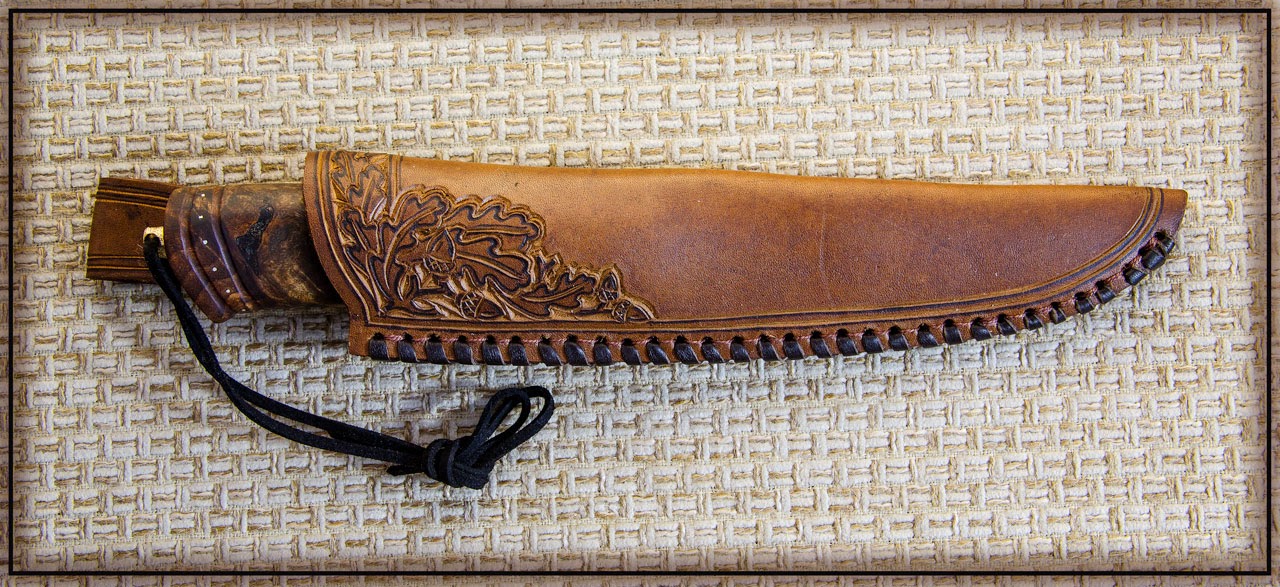

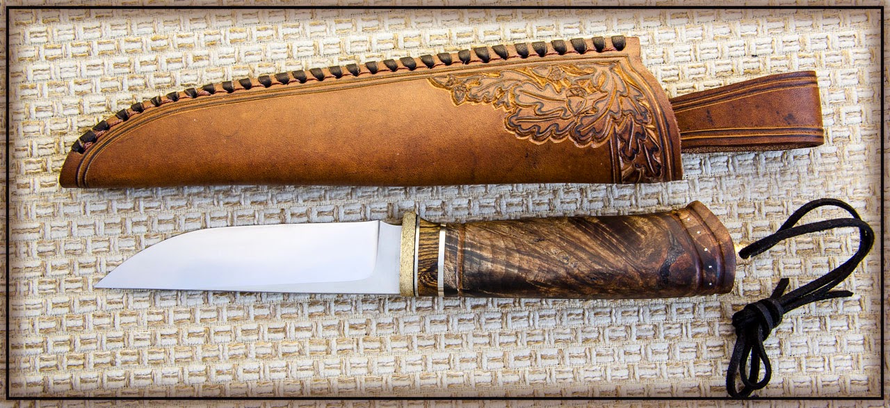

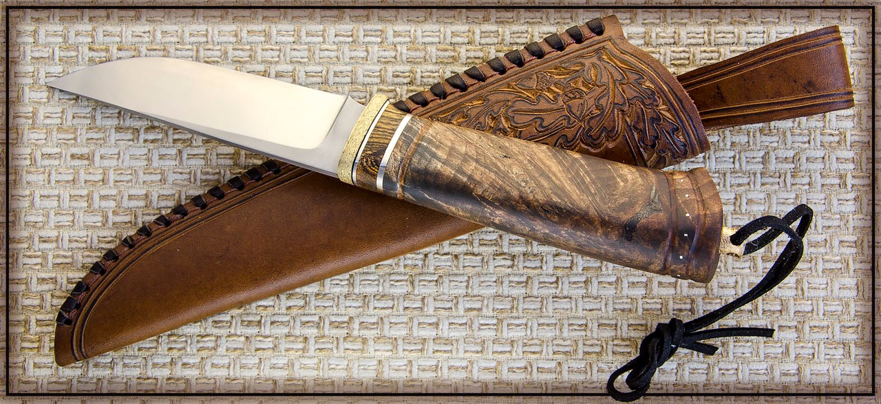

Дубок
Сталь клинка  -14C28Nl(порошковая н/ж сталь)
Длина ножа-232мм,длинна лезвия -115мм, ширина -28мм, толщина 3.7 мм в обухе.
Твердость HRC  59-60 ед.
Спуски прямые/
 Сведен  в 0,2 пуски прямые.
Больстер-бронза+мельхиор.Покрыт лаком от потускнения.
Рукоять- кап киргизского ореха,проставка  бакаут.
На тыльнике всечка проволоки-серебро.
 Заточен,сатин ,матированиеНе хо.Сталь с  отличными  режущими качествами.

Хороший  {_11},но не нравится  (( чойл -дорезать...ИМХО

Не вопрос дорезать,кинь жабку я дорежу .Сразу вопрос при нагрузке на изгиб  с проворотом как эта сталь себя поведет? {23}Я лично не знаю..
14C28N не является порошковой сталью, это что то типа очень чистой 65х13 с азотом.

Очень хорошая работа, только вторая мельхиоровая проставка выпадает из общей картины.

« Reply #11 : 12 Березня 2014, 21:04:13 »
+100
Деревяха смотрится шыкарно  {_11}
Я б назвал ореховый или что-то подобное, так как из всего комплекта орех очень "яркий" 8-)

Все клас {_11}, от тільки дерев*яна проставка здається зайвою ((

« Reply #23 : 15 Березня 2014, 13:19:33 »
  C      Si     Mn       P         S       Cr      N
0.62   0.2     0.6     <0.025   <0.010   14.0    0.11
Там лишняя первая металлическая проставка, а первый кусок дерева нужно было ставить от того же куска, что и основная рукоять, с "сквозным" сохранением текстуры. И или чуть короче, чем как есть, или (лучше) чуть длиннее и поместить ещё одну канавку.
Т.е.: устроить "перекличку" с тыльником - две канавки с металлом между ними.
(В общем: "проставочный блок" - слабое звено. Возможны более убедительные варианты.)
