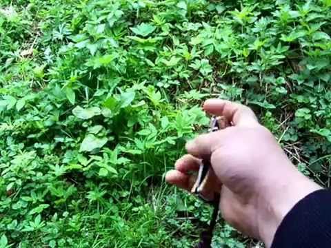

Хорошо получилось, очень хорошо!!! Жаль фоты в руке нет.

Відео  =)

НЕТ СЛОВ СНИМАЮ ШЛЯПУ! =)
