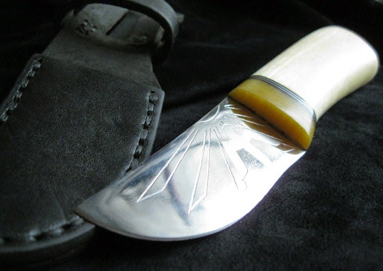

До вашої уваги ніж «Сокіл».
Клинок: матеріал 40х13; завдовжки 76мм; завтовшки 2,5мм(біля рукояті) і 1,5мм (наприкінці клинка); зведений в 0,5мм.
Рукоять: клен; проставки чорний - текстоліт, алюміній; больстер - склотекстоліт; завдовжки 103мм; монтаж на епоксидну смолу.
Піхви - ремінна шкіра.
Дякую за увагу.  =)

Фото (_23)
Re: Сокіл.
« Reply #2 : 20 Жовтня 2014, 17:21:28 »
Начеб то і непоганий малюк, але фото такі, що важко щось розгледіти ((
Вибачайте, це війна з камерою... {g}  (_23) Спробую зробити фото при іншому освітленні. {_09}

Эмпирическим путём можно только догадаться каков он на самом деле.... Это я о фото.

 =)своеобразный ножик...своего труда стоит!

Непогано,фото бажано переробити!

Непоганий помічник  :D,але можно було промалювати ...піхви під   {dr} шульгу ...Сергійку  {aaa} треба переходити на кращі матеріали.
то не з камерою , думаю, треба воювати а за процесом вставляння фоток з посиланням на бiльшенькi  {y}
а нiж сподобався, оригiнальний!

Низ руків'я треба було залишити прямим...

Работа старательная.  {y}
Столько всего, в таком небольшом ноже. Спорны некоторые детали, а
вот лёгкая рекурва РК общую геометрию ножа слегка подпортила.

Фото  ;), зато как старался , молодец .Спички у меня тоже такие есть , но зажигалка надежней.
Угу. Поправил насколько возможно, но и "бiльшенькi" тоже мелковатые. :(
Судя по проставочному блоку - сборка аккуратная => руки из правильного места.
А вот "дизайн" намекает, что на пути к красивым ножам придётся тратить больше времени на просмотр чужих, чем на изготовление своих. По крайней мере - на ближайшем десятке...
{y}я его в руках держал  :D ...
Я ему говорил  {aaa} ...не слушаются меня ...молодь  {))} ...

Гарна робота тільки фото #8

...Поправил насколько возможно...
Дякую за критику та виправлення ляпів  =).
 {_21} {_21} {_21} Андрійко, а ніж тоді, тільки тобі не сподобався {gig}. Згоден на рахунок примітивних матеріалів. На рахунок дизайну, то робив для себе. Дуже зручний як на мене, вийшов саме такий як я бажав. Коли з'явиться можливість, спробую повторити з іншими матеріалами {23} Думаю що в кожного свій смак і не буде  у всіх однакової думки. Але вдячний за будь яку критику =)
