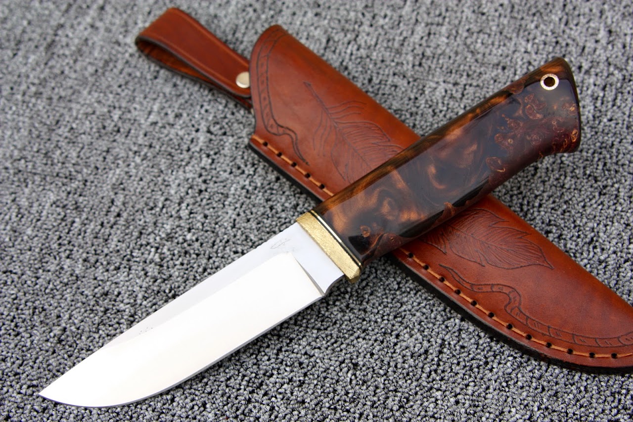

Рукоять гибрид,первый раз работал с такой  заготовкой, делает наш форумчанин.
Сталь клинка  - М390 (порошковая нж/сталь)
Длина ножа-245мм,  длинна лезвия -121мм, ширина -32мм, толщина 4,2 мм в обухе.
Твердость HRC-62,5ед.
 Сведен  в 0,4.
Больстер  бронза, матирование, покрыт лаком от потускнения.
Темлячное отверстие-мозаичный пин.
Рукоять-  гибрид(дерево + смола.   Продольно-поперечный сатин, заточен. Не хо. Ножны –кожа , ручная работа от Voronn
Поправил размеры фото (и превью и по ссылкам.) {bu}

Шикарна робота!

На первом фото что-то непонятное с рукоятью( то ли блики какие-то).
Клинок - работа  {_11}, материал рукояти не понравился (ИМХО).Ещё бы фото сверху-снизу  ножа.

   На четвертому фото ніби переломчик, чи то такий ракурс?

Ну да...перелом чик...

Аккуратный,  но мне показалось блеск на рукояти с разных сторон не одинаковый ((

По ножнам. Шов, покраска - супер. Рисунок ну или отлавливать умеющего рисовать, я недавно к этому делу привлек невестку, хотя и сам умею, но она лучше. Или второй вариант перебивать с готового рисунка. Понятное дело, что рука еще не набита, на старом куске кожи или отходах потренироваться выводить радиусы, сложные детали рисунка. Рукоять, я честно тоже не понял, как-то местами непонятки, надо фотки еще. Переломчик вроде есть, ну это дело такое, бывает получается само собой. В целом гуд.

а как по мне...то наиболее красоту подпорчивают чрезмерно крупные отверстия в коже под шов
п.с. это первое, что бросилось в глаза
Намного хуже маленькие отверстия и перекручивание нитей в отверстии, а потом закраска отверстий обувной краской.

По фото финиш клина не разобрать толком. Недочойл-передулька тоже не особо понятно. В целом-хороший весьма режик ( по переломчикупроехались уже ).

Гарний ніж, але чи не занадто прямий, може треба було тильнік трохи опустити.

А мне одному кажется,что больстер на 1 и 2-м фото кривовато сидит?!?!? Или это ракурс такой  {sm} В целом неплохой работяга,но рукоять - не моё,вроде из двух разных кусков ((

Нож красивый {_11}. Но практичный ли?
Согласен с камрадом. Имею нож с похожей формой рукояти. Если ладонь чуть больше или равна рукояти, или просто рука чуть сползла назад, ребро тыльника сразу натирает ладонь или, как минимум, возникает дискомфорт при работе.

Какой перелом, вы о чем народ? Мания на переломы уже прошла вроде... Какой недочейл? Демьян покажи  как нужно делать на своем клинке , я поучусь,у меня такое  получается, покажи на деле. Я Вам дерево новое показываю, а Вы переломы ищете.... {_09}

Ножи у вас все как на подбор,но одинаковые...не зацикливайтесь,больше фантазии  {_14}

Сподобався! єдине що б  я зробив-менші отвори під нитку,або нитку товщу. А гібрид цікавий, реально класна штука ,може фото просто не передає...у мене такий в роботі а по таким відгукам-тому я й не хочу свої викладати,бо таке враження що хтось з похмілля,тре обгадити а не якась об"єктивність
Выемка на клине возле больстера. Как по мне для полноценного чойла она маловата, для дульки-слишком велика. Но это по-моему. Вам как мастеру виднее  (__3) За перелом прошу пардону. Пересмотрел фото-видимо, ракурс немного неудачный, да и уровень не тот, чтоб переломы допускать.

   Доволі непоганий 8-), больстер не зовсім паралельний до рікассо, чи так знято {dr}?
Если смотреть на это фото, то мне тоже кажется перелом, хотя я уверен, что при таком уровне исполнения переломы уже не получаются, тута или фото такое или ракурс Х.З.
