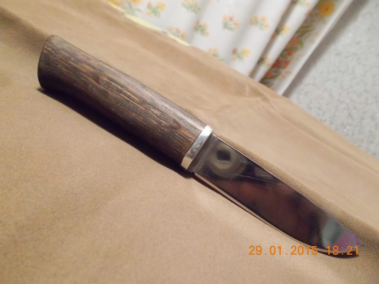

Re: Рабочий с быстрореза
« Reply #29 : 29 Січня 2015, 21:05:48 »
А по этому что можете сказать.
Дооформил. {bu}
« Останнє редагування: 30 Січня 2015, 08:26:11 від Cynic »
« Reply #30 : 29 Січня 2015, 21:09:15 »
Ступенька глаз режет. Края обуха зализаны трохи. А так- хороший работяжка.
« Reply #31 : 29 Січня 2015, 21:25:23 »
А что по поводу рукояти? Более классическая? И на каком ноже лучше?
« Reply #32 : 29 Січня 2015, 21:32:32 »
без сомнений      А по поводу что лучше- так все фломастеры на вкус разные ))
« Reply #34 : 30 Січня 2015, 10:12:17 »
По второму: дерево дуб, мяса полно, поэтому можно смело помедитировать  (_) . Ступеньку сверху спилить, провальчики за больстером выровнять, сделать выразительнее талию, перешлифовать, финиш, ножны.  :)
Про воск писали уже , я не буду. А про льнянку (которая стоит совсем недорого в аптеке) напишу - пропитывать нужно готовое изделие в горячей льнянке на паровой бане, пока не перестанут лезть пузыри. Правда льнянка сильно темнит дерево, и сохнет больше 2 недель (у меня так было). Пробовал еще яхтным лаком, тоже на горячую. Все не то  {no}. Вам баночки Даниша 100 мл хватит на несколько ножей точно (клен, береза), а если деревяха плохо тянет тот даниш (черешня, дуб, экзоты), то и на штук ... ну не знаю, 7-10   {23}.
« Reply #37 : 30 Січня 2015, 13:07:16 »
Спасибо за совет. Будем исправлять   (_)
« Reply #38 : 30 Січня 2015, 18:00:04 »
Так лучше?
« Reply #40 : 30 Січня 2015, 18:37:32 »
С помощью ножа что выше и напильника немного исправил. Нашел в гараже у соседа запечатанную бутылку натуральной олифы, правда срок годности истек еще в 2009 году, и обработал рукоять. Сейчас сохнет, посмотрю что из этого выйдет  :)
« Reply #41 : 30 Січня 2015, 18:49:05 »
А Вам самому-то как? Нравится, нет? Как по мне, то получше стало  {y}, ну, и за оперативность отдельный плюс, добро пожаловать  {con}
« Reply #42 : 30 Січня 2015, 18:50:39 »
Ай, молодец ! Рукоять совсем по-другому выглядит. Намного изящнее и даже, не побоюсь этого слова, "логичнее"(С)  {gig}
« Reply #43 : 30 Січня 2015, 18:57:13 »
Нравиться. Удобная в руке.  {_11}
« Reply #44 : 30 Січня 2015, 19:49:06 »
Так лучше?
Так уже вполне нормально. {y} (Ну, "на галеры".) Но, таки - нормально. {y}
