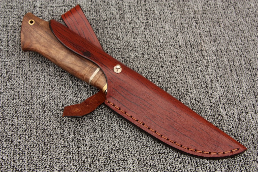

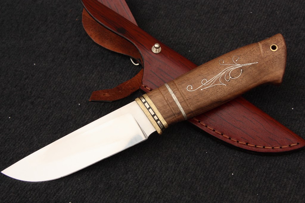

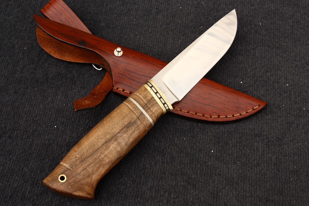

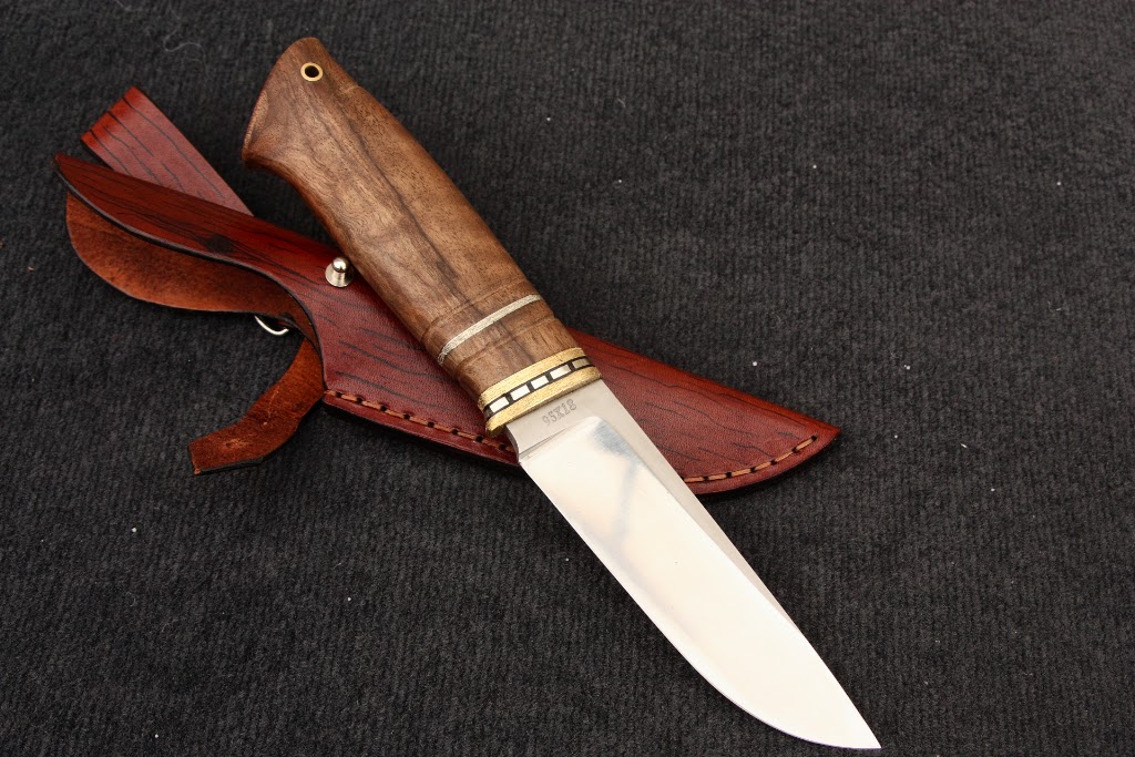

Сталь клинка  - кованная  95х18 .
Длина ножа-240мм,  длинна лезвия -117мм, ширина -31мм, толщина 4,1 мм в обухе.
Твердость HRC-58-59ед.
 Сведен  в 0,4.
Больстер  бронза+ мельхиор, матирование, покрыт лаком от потускнения.
Рукоять-  орех.   Инкрустация(всечка) –серебро.Покрыта тунговым маслом + жидкий карнаубский воск. Продольно-поперечный сатин, заточен.  Не хо . Ножны –кожа, ручная работа.

Проставку и больстер бы параллельно... и канавки чем то тонким выделить. А так - хорош.  =)
Re: Пастушок
« Reply #4 : 15 Лютого 2015, 22:48:20 »
Проставка идет с выравниванием,наклон нужен если будет еще одно вставка. А канавки  :D норвегов нужно смотреть, но не подряд все копировать.

Нож классный {_11} но..! На четвёртой фотографии особенно выделяется: линия рикассо-больстер-проставка за больстером. Так вот в этом "узле" линия рикассо и линия проставки идеально, или почти идеально параллельны, а вот больстер из общей картины выпадает.. Или мне кажется..?

"Куски" в больстере хаотичные.
Проставка + канавки - идут "наперерез" больстеру. (Хотелось видеть или всё параллельно или "стройным веером".) Ну и на спинке, возле тыльника можно было ещё 1-2 канавки добавить [менее глубоко опускающихся на бока].

По поводу параллельности больстера линии рикассо: на этой самой линии можно выделить ещё две - одна грань на плоскости спуска, вторая - на тупье. К какой привязывать наклон больстера? На четвертой фото видно, что больстер параллелен грани на тупье, а проставка - грани на спуске. Согласен, разброс. Но как нужно было делать?
Тщательное выстраивание линий {y} если этого не сделать сразу, потом это не соответствие сильно бросается в глаза {sm}
А разница ещё по моему и потому, шо на линию рикассо лента заехала и поэтому такой расклад получился. Хотя могу и ошибаться {sm}

     На мій не експертний погляд, щодо композиції: біла проставка зайва. "Всєчка" в порівнянні з попередніми на рівень краща. В піхвах: сумнівна доцільність перекидання  верхньогой стібка - велика ймовірність перерізання, довжина стібка, як на мене, могла бути меншою, або дирки менші. Але, в цілому, піхви сподобались. Цікаво пофарбовані.
     Може по білій проставці теж канавку зробити? Зв"яже руків"я воєдино.

Відсутня гармонія в розрізах простапроставки. А взаголі - гарна робота!
И я того же мнения  {aaa}
