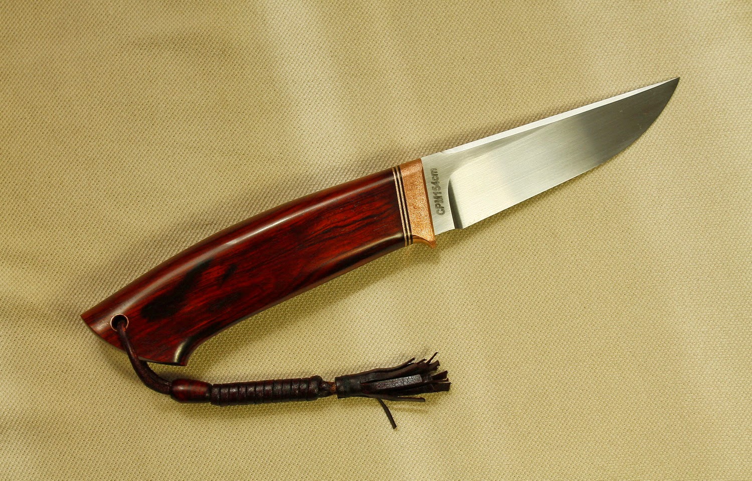

Вітаю усіх, хто заглянув сюди!
Зробив ще одного ножика. Цього разу не на замовлення, давно вже хотів спробувати зробити ножа з лініями норвега, щоб під нього пошити піхви нового для мене типу. Не знаю, наскільки цей ніж видався "норвежським"  {))}, а от піхви точно такі, які хотів освоїти :), Одним словом, судити вам...
Клин - CPM154CM, 99 х 28 х 4,3, ТО Жені Стерха, зведений в 0,3мм, на підйомі до вістря - десь 0,35мм. Фініш - поздовжній 800-й сатин, на фальшлезо - поперечний (грігндерний  :)) Ніж пока не заточений, не встиг - біжу в гараж робити наступного, але більшого   {gig}
Руків"я - 130мм по спинці, червона бронза, кокоболо, темлячна трубка - теж із червоної бронзи. Темляк - шкіра.
Піхви - шкіра РД, дерев"яний вкладиш, фарби / пропитки від Фібінгс... Ніж входить з гарним "клацом"  ;)
Декілька фоток...

Чьоткий комплектик вийшов! І ніж і ножни. Скажіть що це за червона бронза і де її можна придбати?

 Якщо відсунутись від монітора, то він по контурах  трохи азіата нагадує 8-) Та автор і сам то бачить.
    А піхви розкішні {_11}

Комплект супер  {_11} (крепление подвеса  {_11}).
Така бронза. Який її склад - навіть не знаю... (( Льоня Леолекс колись підігнав, кусочок залишився - сюда і пустив.

Все сподобалось,  крім надпису про марку сталі.
