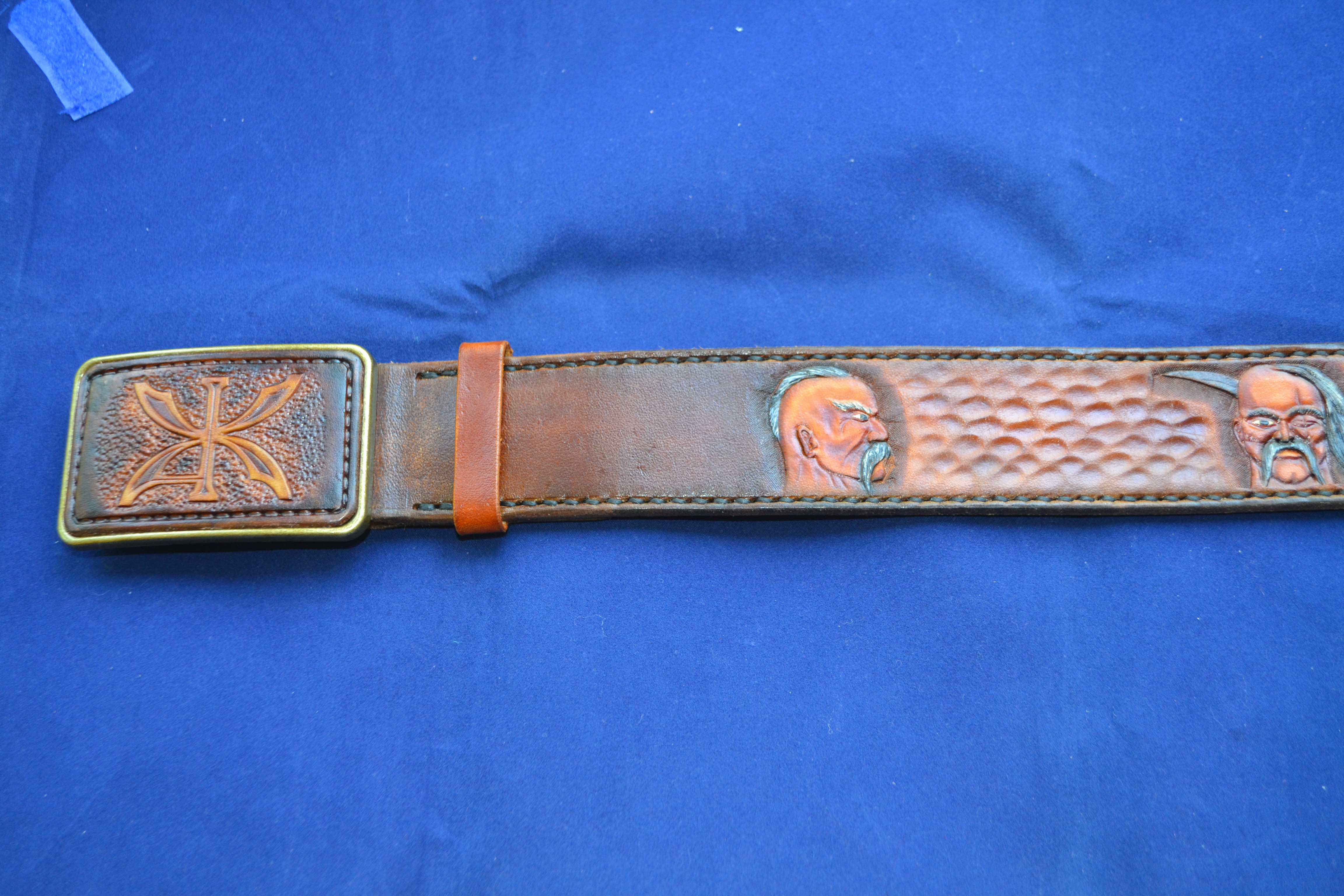

 Приветствую всех заглянувших. Хочу выставить на ваш суд очередную работку.Делал, данный ремень,хорошему человеку,долго думал что на нем изобразить, так как он из Запорожья,то решил сделать лица козаков. Размеры 126 х 43 х 3.8 мм.,кожа растишка,покраска спиртовыми красками,вскрыт апретурой.Буду признателен за советы и подсказки.  =)

Оригинальная задумка. На мой взгляд нужно было фон опустить, тогда не было бы от бевеллера тенеЙ вогруг голов и они чётче смотрелись бы, ну или местами плетёночку нанести.

С тевтонцами не сравнится, и нитка наверное лишней была, может лучше окантовку просто или окантовку под нитку. ИМХО. Но шлем одену на всяк случай.

Прошивка нужна что бы ремень не потянулся,кожа слишком мягкая.

отличная идея! а почему торец не закрасили?
Re: Ремень " Козаки"
« Reply #6 : 26 Березня 2016, 21:12:55 »
Торец не стал закрашивать,хотел глянуть как получится.

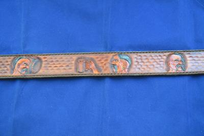

Дорисовал глаза,теперь смотрится вот так.

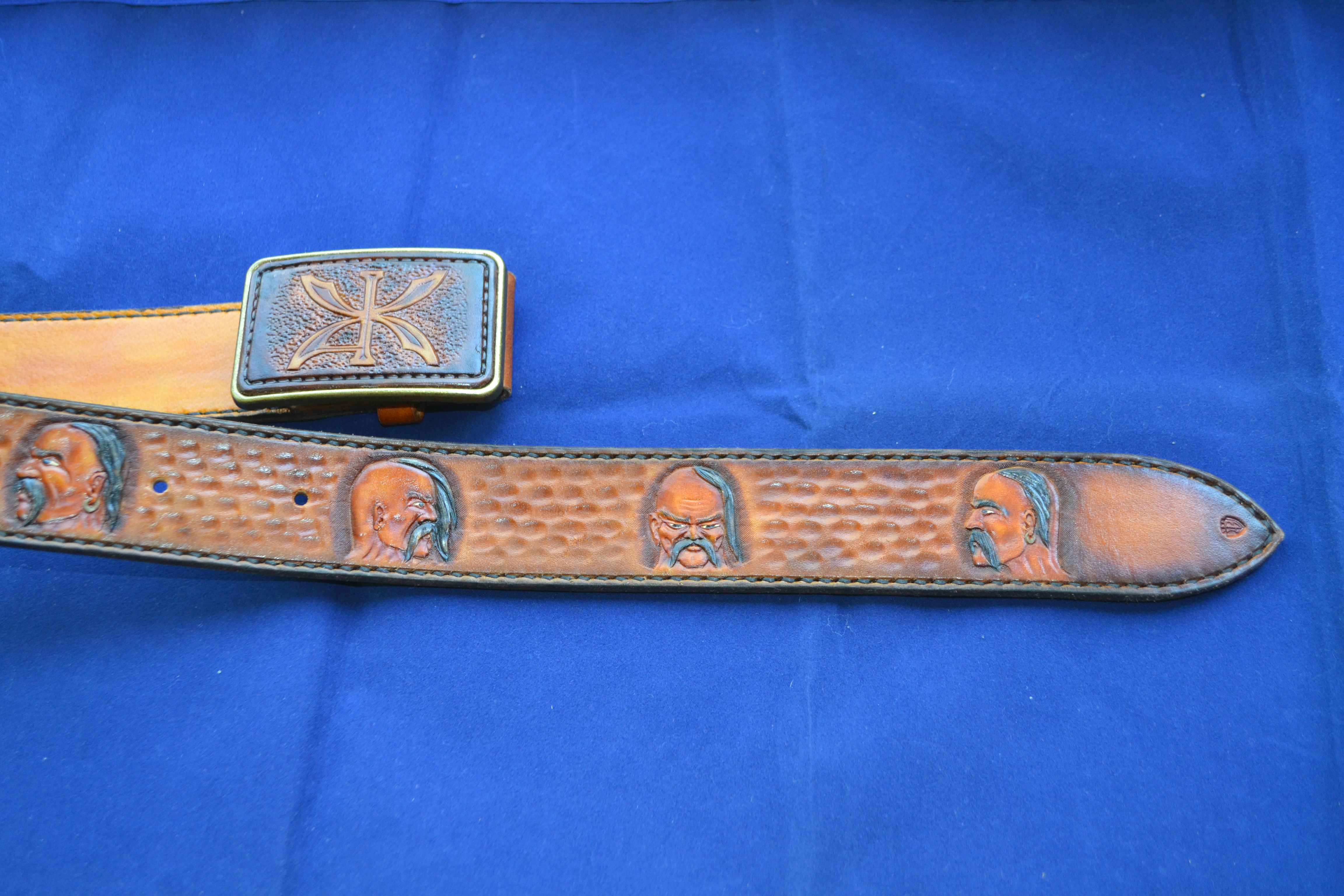

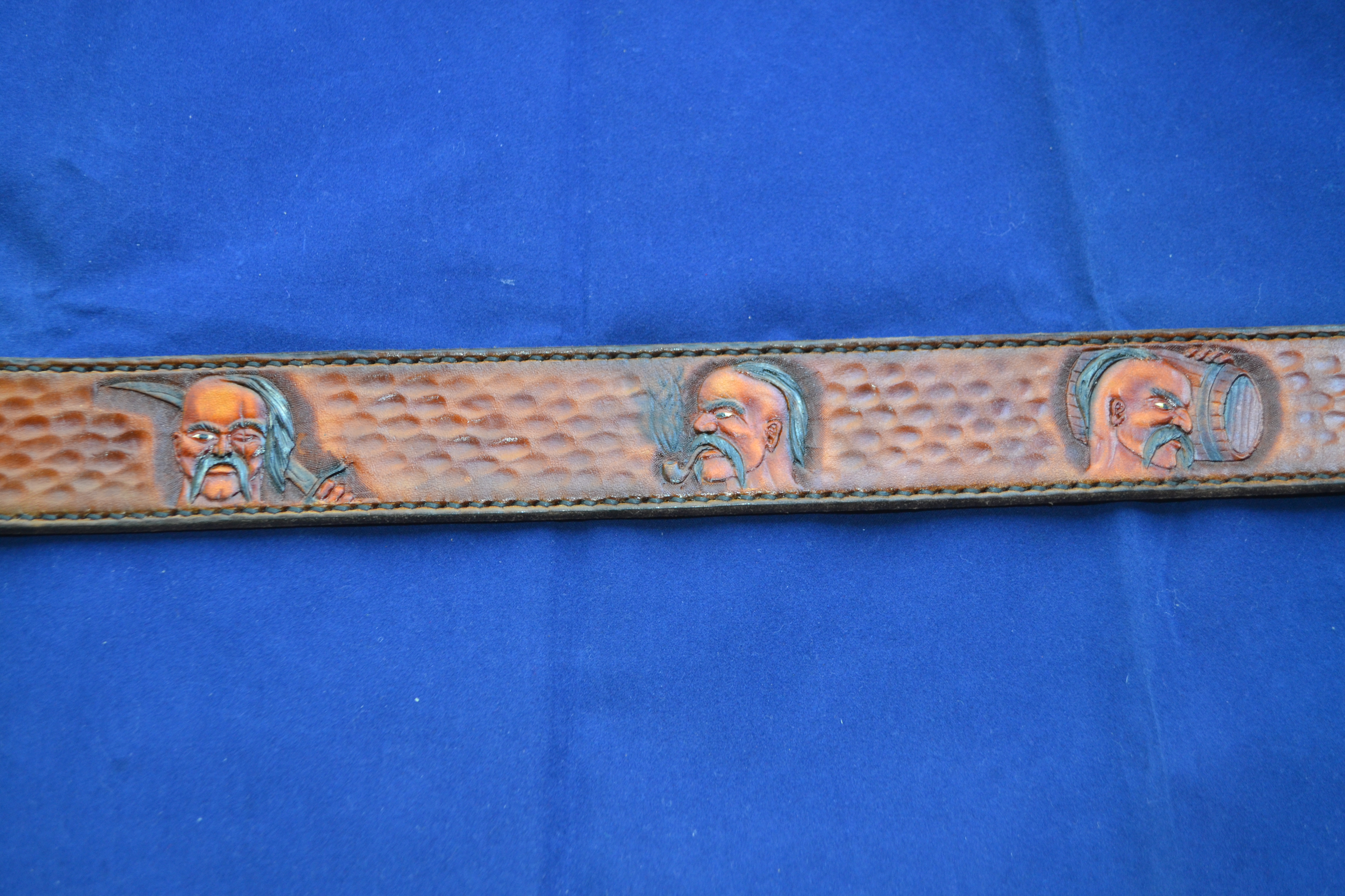

Приветствую всех заглянувших.Доработал немного рисунок.и вот что получилось.

Со структурой между головами намного лучше первого и нитка уже по другому смотрится, а за счёт того, что тени вокруг голов темнее и шире больше чёткости стало, да и видно с красками больше повозиться пришлось. {_11} Возможно не нужно было структурным штампом останавливаться перед головами, а по теням до голов пройтись, фон плавнее выглядел бы тогда( но это как всегда ИМХО) {dr}
А ремень дублировался с обратной стороны?
« Reply #22 : 19 Квітня 2016, 00:43:25 »
Это как?
