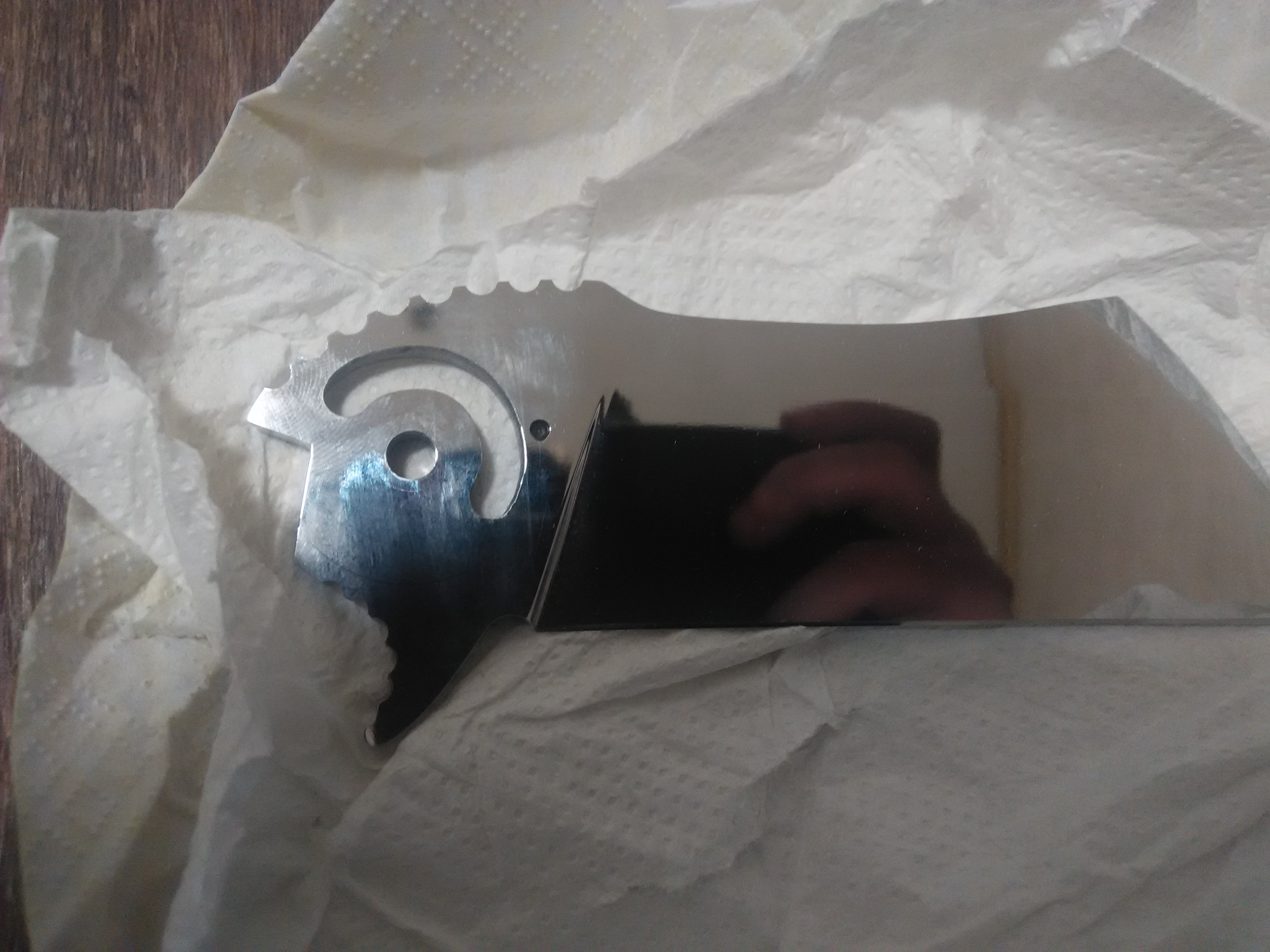

А вот каким именно инструментом Новак вы бы делали полукруглый паз вокруг осевого отверстия в этом клинке?
Каленая сталь толщиной 6 мм.
Я то по незнанию и низкой образованности алмазными борами его пропилил, с матами {gig}

влад-ч, напевно, що на новодєли зараз можуть використовувати заготовки алюмінієвих чашок ще з тих часів. Або просто переплутали чашки, буває. Тому і невідповідність з маркуванням.
Той паз я б замовляв з припуском на чистову обробку на хорошому лазері.
А потім.... треба дуже прямі руки і купу терпіння. Інструмент? Алмазний циліндричний бор в бормашині, затисненій в стійку, міцну і жорстку, стійка заблокована, на виставленій плиті заготовка і, рухаючи потихеньку заготовкою, виходив би на чистові розміри. Стійка давала б перпендикуляр, якось так. Але це майже ювелірна робота, там же допуски зовсім малі, чи не так?
Думаю заказать себе к чашке еще круг прямого профиля с такой же связкой, вот и посмотрю.
Если приедет такой же на металлической связке, значит дело не в заготовке чашки.
