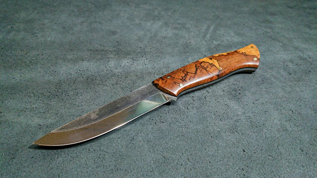

Такой вот ножик родился. Как просил заказчик, в 0 сведение не делали, а сделали в 0,1-0,2. Потом подвод. Это нифига не аутентично, но я рад, что заказчики знают свои возможности  {))}. А то начинается потом: метаю - сам не втыкается, рельсу не бреет, тыкву за раз не перерезает, ну, вы в курсе  {))}.
 Нож человеку в машину. Ниточку отрезать, закусь на вылазке, веточку какую. Короче, шоб был  :)
Дизигн был мной нарисован на бумажке, поэтому смело можете ругать  :)
ТТХ
Общая длина - 238. Клин: 106*25*3,2. N690 c крио.
Рукоять: микарта и стаб бук (шпальт), пины.
Фото
Дякую за увагу   =)

Гарний ніж  {_11} . Навіщо його сканді називати  не зовсім зрозуміло  {23}
Оффлайн seraotzt
  • Сообщений: 3396
  • Расположение: Одесса
Re: Сканди с подводами ))
« Ответ #2 : 28 Ноябрь 2019, 16:34:10 »
А чого б і не назвати?  :)
Спуски в половину і дуже характерний, для сканді віхи ножів, тильник. Верніше значне заниження лінії спинки на 1/3 частини руків’я біля тильника.

Рукояти ты освоил, 100% пора браться за клинки, с твоими талантами дизайнера. Пора идти тропой Стерха.
Оффлайн seraotzt
  • Сообщений: 3396
« Ответ #5 : 28 Ноябрь 2019, 18:03:18 »
Сравнил тоже)). У Стерха руки из плеч растут, ему хорошо  {))}
 Я ж тоже к клинкам руку прикладываю, на уровне карандаша, но всё же  {_09}. Парень, который слесарит - не думает, как оно должно быть, просто следует чертежу. Но у него это классно получается. А мне обрастай лентами, гриндерами, знаниями новыми. Не, оно не вредит, конечно, но тогда останется меньше времени на, собственно, сам дизайн  {gig}

     Одно плохо - нож не рабочий, потому что одежки ему не хватает.
      Извиняюсь за подкол - великолепный помощник. Трудно ему будет в машине, но я уверен, что справится.

А ножны хозяин сам пошьет. Ведь он меня с кожей и учил работать  :).
 Не, нож конечно не рабочий. Обычное дизайнерское фуфло  {_08}

 {23} Рукоять, до более длинного клинка. А может, и для более вычурного. Имхо.
   Ножик красивый {_11}

     Ну почему же сразу фуфло, обычный "полочник", в смысле, чтоб лежал на полке в машине. Наверное там на него хозяин любоваться будет, и ... чтоб ни в коем случае хозяин им не резал сало и колбасу, а то поцарапается и не на что будет любоваться... ))) {_09}

шпальт красивый {_11}

интересно какие же всё таки спуски будут лучше резать в "ноль" без подвода, или такие как эти?  {23}

Ну, если в 0 без подвода с такой высотой спусков - это градусов 25. С подводами - ну, 35-38. Иначе тот подвод был-бы шириной в 2-3 мм, если меньше дать. От какие углы, так и режет. Никаких чудес  ;).
 Лучше всего режет 10-12° в "0" , но сами понимаете, на обычный нож так сделай - завтра принесут как брак  {))}. Кухню так отвественную делают, резцы по дереву, ножи для кожи. То есть там, где нужен контроль и именно рез. Для обычных ножей это излишество (ИМХО).
Я резал им бумажку, ну он её режет, конечно, бо острый, но клинит. От обуха спуски мне намного больше нравятся. По мясу и для бытовых условий будет хороший нож, я уверен.

Не, шото я напутал. Зная свою нелюбовь к точным вычислениям, воспользовался школьной литературой  {))}
Зная толщину клинка (3,2) и высоту спусков (25/2=12,5) получаем угол альфа (сведением можно пренебречь) 14,7 °. Нарезал я подвод около 0,5мм. То есть зная сведение (0,2) получаем угол подвода - 23°. Отак оно и режет  {))}
Конечно, лучше б резал "0" в 15°, но для N690 это было б испытанием.

Элегантный...костюмчик... Но вот того упорчика не понял. Надо было его или сильно почикать, или "натянуть" на него накладки. ИМХО.

На эскизе он был больше. Но пришлось спилить, бо клешня не влазила  {))}.
Та ну, и шо б оно было? Неее, не думаю  :_)
А шо, так лучше? :) Получился бы обвалочник... потом... лет через сто... :)
